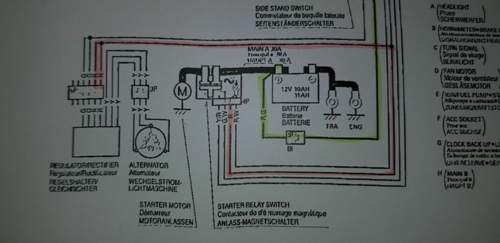

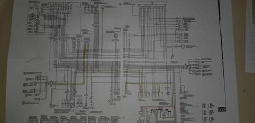

Hoi Wolfi
Danke für Deine Ausführungen. Sehr treffende Formulierung bez. der Wahrscheinlichkeit.
Ich habe mir den Schaltplan auf A2 ausgedruckt und die Linien vom Regler bis zum Abblendlicht nachgezeichnet. (Siehe Foto 1)
Dabei bin ich auf folgenden Ablauf gekommen:
1. Abblendlicht/Fernlicht
2. Abblendlicht Relais
3. Sicherung A
4. Hauptrelais
5. Sicherung H
6. Batterie Plus
7. Starter Relais
8. Regler
Bin mir echt nicht sicher, ob der Regler via Starter Relais mit der Batterie verbunden ist. Ev. kannst Du mir mitteilen, ob dies der Fall ist. (siehe Foto 2)
Ich werde morgen als erstes den von Dir vorgeschlagenen Steckplatz der Sicherungen unter die Lupe nehmen.
Vielen Dank und Gruss Michael
Bild 1 - Schaltplan
Bild 2 - Ausschnitt Schaltplan Regler
