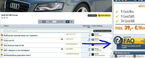

Im Anhang mal ein Bild, wie das ganze aktuell bis jetzt ausschaut.

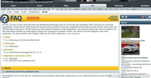

Die Inhalte vom HiddenMenue habe ich jetzt aus einem Thread zusammengestellt, sogar grüßtenteils mit Fotos.
So, die FAQ sollte nun für alle sichtbar sein.
Ihr findet sie rechts neben der Threadübersicht, siehe beigefügtes Bild.
Habe nun erstmal einige oft diskutierte Themen hinzugefügt, weitere Vorschläge sind gern willkommen.
