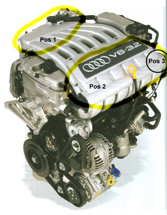

Der 3.2er hat das gleiche Prinzip. Unten hab ich ein Bild vom Motor mit Sauganlage angehängt. Da sieht man das schön.
Der 3.2er Saugmodul, hat, schaut man von vorne in den Motorraum, an der rechten Seite ziemlich vorne in nähe des Lüfters eine Unterdruckdose. Diese steuert einen Schieber im Inneren des Saugrohreres.
Ich versuch mal das Prinzip zu erklären.
Bei Position 1 auf dem Bild ist der Bereich des sogenannten Sammlers umrahmt. Der Sammler ist der Raum, in den die Ansaugluft strömt, und von dort durch Unterdruck, der beim Verbrennungsvorgang entsteht, durch die Saugarme in den Zylinder gezogen wird.
Die Größe des Sammlers wird vorab berechnet auf ein Optimum. Im Laufe des Verbrennungsvorganges bildet sich dort die sogenannte Stehende Welle. Je größer der Sammlerraum ist, desto effizienter.
Im Unteren Drehzahlbereich braucht der Motor viel Drehmoment. Dies wird durch lange Saugwege (Saugarme) erreicht.
Schaut man Position 1 an , und folgt den Saugarmen bis ganz nach vorne zur Einmündung in den Zylinder, so stellt man fest dass es ein recht langer Saugarm ist.
Dies ist der Standartzustand. Dose ungeschaltet / Schaltwalze geschlossen. Es ist ein langer Weg der Luft bis zum Einlass in den Zylinder.
Im Oberen Bereich braucht man Leistung. Leistung wird durch kurze Saugwege erreicht. Dazu müßte man den Sammler weiter nach vorne in Richtung Lüfter bringen. Dann aber hätte er im unteren Drehzahlkeller wieder kein Drehmoment.
Nun kommt die Logik des Schaltsaugrohres. Man konstruiert quasi 2 Sammler. Einen Hauptsammler weit weg vom Zylinder (Pos1.)
Und einen 2.Sammler. Dieser ist konstruktiv imaginär. In normalem Zustand ist er ein Rohr, und bei bedarf ein Sammler. Er besteht aus einem Doppelkammer-System. Ähnlich den Schotts im U-Boot. Das Schott ist die Schaltwalze. Im Unteren Drehzahlbereich ist es zu, Schaltwalze geschlossen, geht Drehzahl hoch, gibt das Steuergerät einen Impuls zur Unterdruckdose, diese Schaltet, über den Metallhebel an der Dose wird die Schaltwalze im Inneren des Imaginären Sammlers gedreht. Nun ist es kein langer Saugarm mehr, sondern eine große Kammer. Der Saugweg zwischen Pos 1 und Pos 2 ist nun hinüber. Unbedeutend für den Brennvorgang. Die Stehende Welle bildet sich im nun geöffneten 2. Sammler. Von dort ab ist der Weg in den Zylinder sehr kurz, die maximale Leistung wird erreicht.
Pos 3 ist der Ort wo sich die Schaltdose befindet.
Ich hoffe das kommt etwas verständlich rüber,
Schaut man den Sammler von der Seite an sieht man im vorderen Bereich 2 Parallele Rohrbögen übereinander. Diese werden durch die Schaltwalze quasi aufgeschnitten. Es sind keine 2 Rohre mehr , sondern 1 Raum, oder genauer 1 Rohr mit großem Durchmesser. Der Sammler wurde imaginär nach vorne verlegt. Als Saugweg bezeichnet man nur die Strecke vom Punkt beim Verlassen des Sammlers bis zum Eintreffen in den Zylinder
