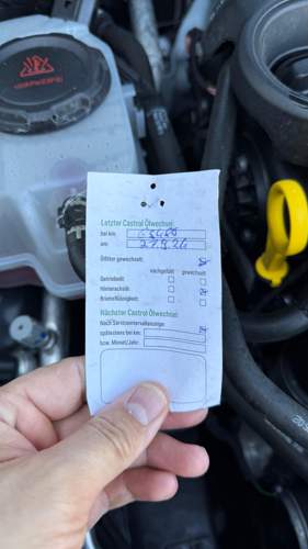

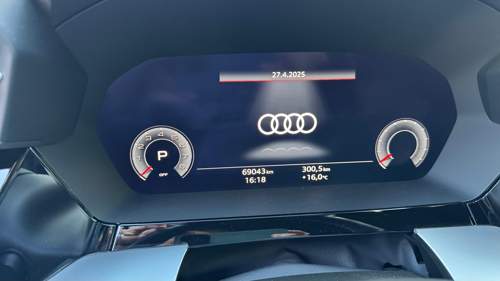

Auto: A3 8Y 40TFSi Quattro. EZ 01/22 KM 69.043
Laut Audi App war der letzte Service mit Ölwechsel am 27.9.24 - 63.000km
Stand jetzt: 27.4.25 - 69000km.

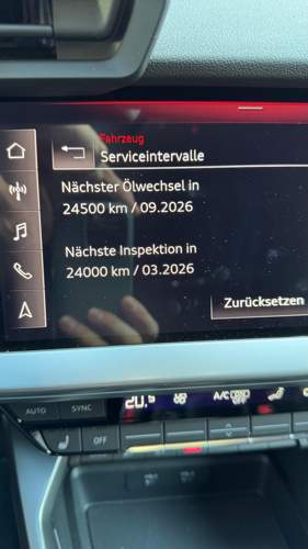

Boardcomputer Auto sagt:
Ölwechsel in 24500km oder 09.26
Service in 24000km oder 03.26
Öl würde laut Schild Castrol Edge LL 4 FE 0W-20 verwendet (meines Wissens korrekt).
Mich machen die 2 Jahre stutzig und möchte nicht das ich einen Service verpassen.

Der Service variiert je nach Fahrweise und ob du viel Kurzstrecke fährst. Es bedeutet ja max. 2 Jahre/30.000km. Wenn der Wagen zum Service will, dann erinnert er dich früh genug dran.
Meiner wollte schon nach 1 Jahr mit 23.000km zum Ölwechsel… Stand jetzt will er nach 18.000km hin. Es wird immer weniger… hätte doch ein Wartungspaket nehmen sollen.
mien 2.0 TDI mit 150 PS aus 01-2025 will jedes Jahr zum Ölwechsel oder nach 15tkm.
Ist meiner auf Festintervall eingestellt vom Freundlichen aus??
Gibt es den Felx-intervall nicht mehr ab dem Baujahr??
