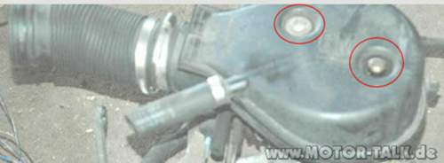

Guten Abend Liebe Motor-Talker,
ich habe mal wieder ein Problem am Vectra B.
Das Auto gehört meinem Vater daher kann ich nur sagen was er erzählt.
Die Lampe für den Fehlerspeicher ging wohl sporadisch an und aus.
Ich hab mir dann das ganze mal angehört, und der Wagen läuft im Leerlauf wie ein Sack nüsse, er schüttelt sich wie verrückt. Aus dem Auspuff hört es sich so an als hätte er Fehlzündungen.
Dann habe ich den Fehlercode ausgeblinkt - P0120 (Drosselklappenpotentiometer) war dass ergebniss.
Nun wollte ich schauen ob ich die Drosselklappe erstmal reinigen kann und somit das Problem beheben kann, leider bekomme ich aber den Gehäusedeckel (Ansaugtrakt?) nicht ab. Die Schrauben lösen sich vermutlich weil Sie verrostet sind nicht.
Daran hat sich wohl auch schonmal jemand anderes versucht jedenfalls sind die Schrauben auch nicht mehr die besten und ich befürchte den Schraubenkopf rund zu drehen. Was kann ich nun am besten tun?
Ich hab mal ein Bild angehängt auf dem ist zu erkennen welches Teil ich meine.
Danke für eure Hilfe und Viele Grüße
Gehaeuse

Da kannst du nur versuchen mit dem passenden Werkzeug die Schrauben heraus zu bekommen, evtl. vorher mit Dorn und Hammer bearbeiten. Wenn das nicht funktioniert, kurze Schrauben oder Muttern aufschweißen, wobei ich in dem Fall M12 Muttern bevorzugen würde.

Hallo, es gibt neuigkeiten.
Das Gehäuse hab ich heute mit Knarre und Verlängerungsaufsatz endlich abbekommen, zur ernüchterung war die Drosselklappe aber nicht sehr Verölt. Habe das ganze mit Liqui Moly Drosselklappenreiniger im eingebauten zustand gereinigt, ohne nennenswerten erfolg.
Habe danach die Zündkerzen getauscht und der Wagen läuft nun schon eine Ecke ruhiger, stottert aber immer noch leicht.
Momentan hab ich die Batterie abgeklemmt, in der hoffnung das der Fehlerspeicher sich leert. Kann es sein dass es das Drosselklappenpotentiometer selber ist?

Sehr wahrscheinlich!
Kann man aber auch prüfen!
Siehe hier!
Der Motor hat einen LL- Drehsteller, der einen kleinen Ringspalt öffnet und schließt um den LL zu regulieren... der verdreckt gern mit Ölkohle....
Mache zum reinigen den Luftfilter vom Einspritzoberteil runter...
Dann siehst du an diesem Einspritzoberteil an der Vorderseite so etwas wie eine Dose mit ca. 2cm Durchmesser die mit 2 Torxschrauben angeschraubt ist und wo ein 4-poliger (?) Stecker drauf geht... die schraubst du ab- da drin findest du so etwas wie einen Kolben wo vorn ein Kegel drauf ist- den machst du mit Benzin oder Bremsenreiniger gründlich sauber- das Gegenstück im "Loch" ebenfalls...
