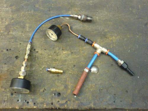

Wenn du einen Kompressor hast, baust du dir aus einer Zündkerze eine Vorrichtung um Druck mit einem Reifenfüller in den Zylinder zu drücken. (Druckverlustprüfung)

Alte Zündkerze soweit zerstören das du nur noch das Gewinde mit dem Sechskant hast, dann ein stück Rohr am besten mit Hartlot verlöten oder Schweißen. An diesem Rohr dann eine Mutter Löten/Schweißen,
von einem LKW das Ventil mit einem stück Rohr dran in das Rohr einlöten fertig.

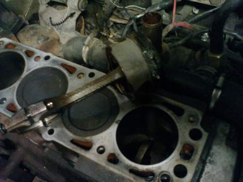

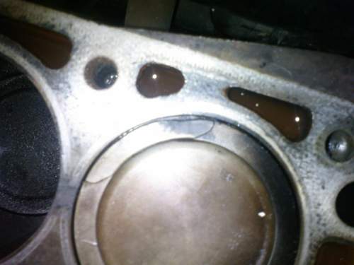

Schraub den alten Kopf mit der alten Dichtung wieder drauf, auch die alten Schrauben nehmen. Nicht anknallen nach Vorschrift. Einfach draufschrauben. Dann die Kompression messen. Wenn einer ganz weg ist sieht man das auch auf die Tour. Also wenn z.B. die Kolbenringe durchgebrannt sind oder sowas... Bild 2 zeigt einen durchgebrannten Kolben mit völlig zerstörten Kolbenringen. Als der noch dreckig war konnte man noch weniger erkennen. Der Motor hat auch herrlich geklackert, ist aber recht rund gelaufen.
Meinen jetzigen Omega hatte ich mit Kopfschaden gekauft, an den Ventilen war rein garnichts zu erkennen, auch füllen der Brennräume mit Benzin gab wenig Aufschluß. Waren aber trotzdem Ventile undicht. Bei dem hatte ich das Spiel mit der alten Dichtung etc. durchgezogen, einfach um zu sehen ob ein anderer Kopf Kompression bringt. Bei verbauten fehlte die ja auf einem Zylinder...
Kerze zerstören ist schwerer als es sich anhört. Die Keramik kriegt man kaum defekt. Ist Zirkon. Am besten die Elektroden abschneiden und den oberen "Bördelrand dann die Keramik einfach nach oben druchklopfen.
Da kann man dann auch ein Gewinde reinschneiden wenn man nicht Löten oder Schweißen kann oder will...
