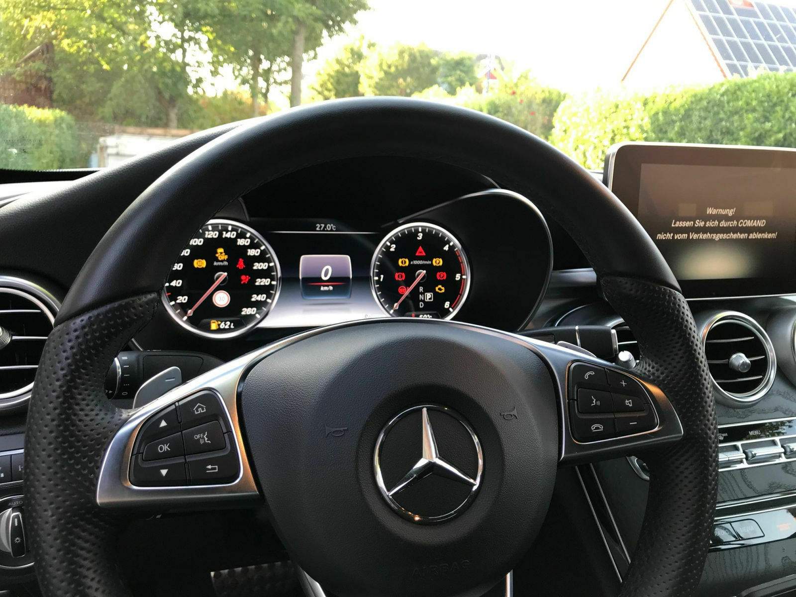

Heute mal ein Thema welches viele Interessieren dürfte, die Nachrüstung des Voll digitalem Kombiinstrument im 205/ 253 VORMOPF.
Habe die Nachrüstung erfolgreich durchgeführt und alles läuft wie es Soll...
Den digitalen Tacho gab es im 205 erst ab Mopf und selbst hier nur als SA und nicht serienmäßig. Man könnte natürlich einfach den Mopf Tacho nehmen und im Vormopf einbauen aber DAS GEHT NICHT. Die Can Bus Systeme und deren Kommunikation mit anderen Steuergeräten wie dem EZS haben sich geändert.
Es ist jedoch möglich einen dem 205 sehr ähnlichen digitalen Tacho zu verwenden, welcher Komplett unterstützt wird und auch noch schick aussieht.
Alles läuft wie gewohnt, Geschwindigkeit, Motordrehzahl... KEINE Fehlermeldung
Vorteile vom digitalen Tacho:
- Dauerhafte TSA (Traffic Sign Assist/ Schildererkennung)
- Viel schönere Optik
- Größere Navigationsansicht
- Sieht sehr edel aus.
Die Kombiinstrumente gibt es in 2 Varianten einmal mit Head-Up Anschluss und ohne. Darauf muss geachtet werden.
Es muss etwas am Cockpit im nicht Sichtbaren bereich weggeschnitten werden, damit das Display passt. Das ist aber kein Problem. Wir haben uns noch dazu entschieden eine dünne Glasscheibe genau passend auf das Display auszukleben um es einfacher reinigen zu können. Mal abwaten ob es nicht doch zu viel Spiegelt....
Ohne diese Spiegelt da jedoch gar nichts, also nicht verwirren lassen.
Es können natürlich auch gebrauchte jedoch komplett zurückgesetzte Tachos verwendet werden. Somit bleibt die Sache erschwinglich.
Benötigt wird:
- Volldigitales Kombiinstrument aus der S-Klasse W222
- W205 Mopf Tacho blende
- Einen Codierer bzw. einen der Tachos Zurückstellen kann.
Alles zusammen kann ich den Umbau für ca. 1300€ Anbieten. Für genaue Preise und weitere Informationen bitte PN
Ansonsten selber von den Bildern Überzeugen... weiter Bilder folgen die Tage und bei Interesse oder Fragen gerne Melden.

Wed Aug 21 16:35:16 CEST 2019    |    Batterietester135625
Good good job.
The new tacho take a original Km ?
Wed Aug 21 16:39:09 CEST 2019    |    Batterietester135625
Now new steering wheel is required
Wed Aug 21 16:42:01 CEST 2019    |    Batterietester135625
Dynamic select graphic work?
Thu Aug 22 19:01:03 CEST 2019    |    V6.
The Tacho takes the Original Km. yes and the original Steering Wheel is also no problem

No no way yet found it possible to swap it. But it does not fall on it because it seems only short and small anyway
Sun Aug 25 17:18:46 CEST 2019    |    Batterietester135625
@V6. After screen installation you see a little bit defect or fit 100 %?
Sun Aug 25 19:07:58 CEST 2019    |    V6.
No restriction, fits visually and technically 100%

mal ne Frage zum Thema Tacho Umbau.
Wie wird das Navi im neuen Tacho angezeigt?
Nur Pfeile oder auch eine Karte?
Thu Sep 26 22:20:12 CEST 2019    |    V6.
Moin,
Genau wie im 205, also Pfeile. Keine richtige Karte wie bei neueren Modellen

Sun Aug 23 20:13:38 CEST 2020    |    V6.
Moin,
Es ist am 63 AMG möglich aber es wird nicht der Mopf Tacho verbaut deswegen ist der Funktionsumfang auch nur wie beim 205 Vormopf.
Wenn du aber einen MOPF hast, dann ist es auch dort möglich mit dem Mopf Tacho zu arbeiten, dann ist alles wie Original.
