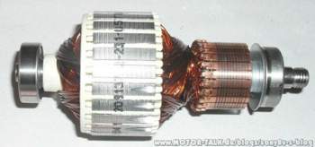

Hab mir gerade den E-Motor vom Staubsauger nochmal vorgenommen. Er läßt sich zerlegen und das sogar relativ einfach, wenn man erstmal weiß, wie es geht. Die Kohlen sind Plug-And-Play und sehen noch richtig fit aus. Also hab ich alles sauber gemacht und wieder zusammengebaut.
Gebracht hat es nix. Man hört richtig, wie am Kommutator die Funken fliegen und entsprechend riecht es auch. Der Motor kommt außerdem nicht auf Leistung bzw. Drehzahl. Jetzt wäre super, wenn unserer gelernter Elektriker da wäre. Der könnte mir nämlich sicher sagen, wie die Kohlen eigentlich aussehen sollten.
wie sehen die welle aus wo die Kohlen drauf Laufen ( Koolektor) ???
denn wenn die verschlissen sind issn neuer Fällig😉

Sony, gibt es da eigentlich einen groben Richtwert, wie weit die Kohlen im Motor abgenutzt sein dürfen? Ich denke, daß so ca. 1/3 der Gesamtlänge abgenutzt ist und der Federdruck ist ausreichend stark. Was mich allerdings jetzt eher wundert, sind die Einlaufspuren am Kommutator. Wenn ich das mit einem Neuteil (Foto hab ich im Internet gefunden) vergleiche, dann ist der Unterschied schon heftig. Kann es sein, daß da schon die Verschleißgrenze erreicht ist?

es wird warscheinlich nicht an den kohlen liegen
bei so drehzahlmotoren liegtes meistens am anker da wo diekohlen aufliegen da nutzt sich die isolierschicht die brennt die dauer weg deshalb der funkenflug und keine leistung da hilft nur ein neuer anker oder ein neuer motor 😰
nein die kohlen können bis fast nichts mehr übrig ist verwendet werden ausreichende vorspannung vorausgesetzt
