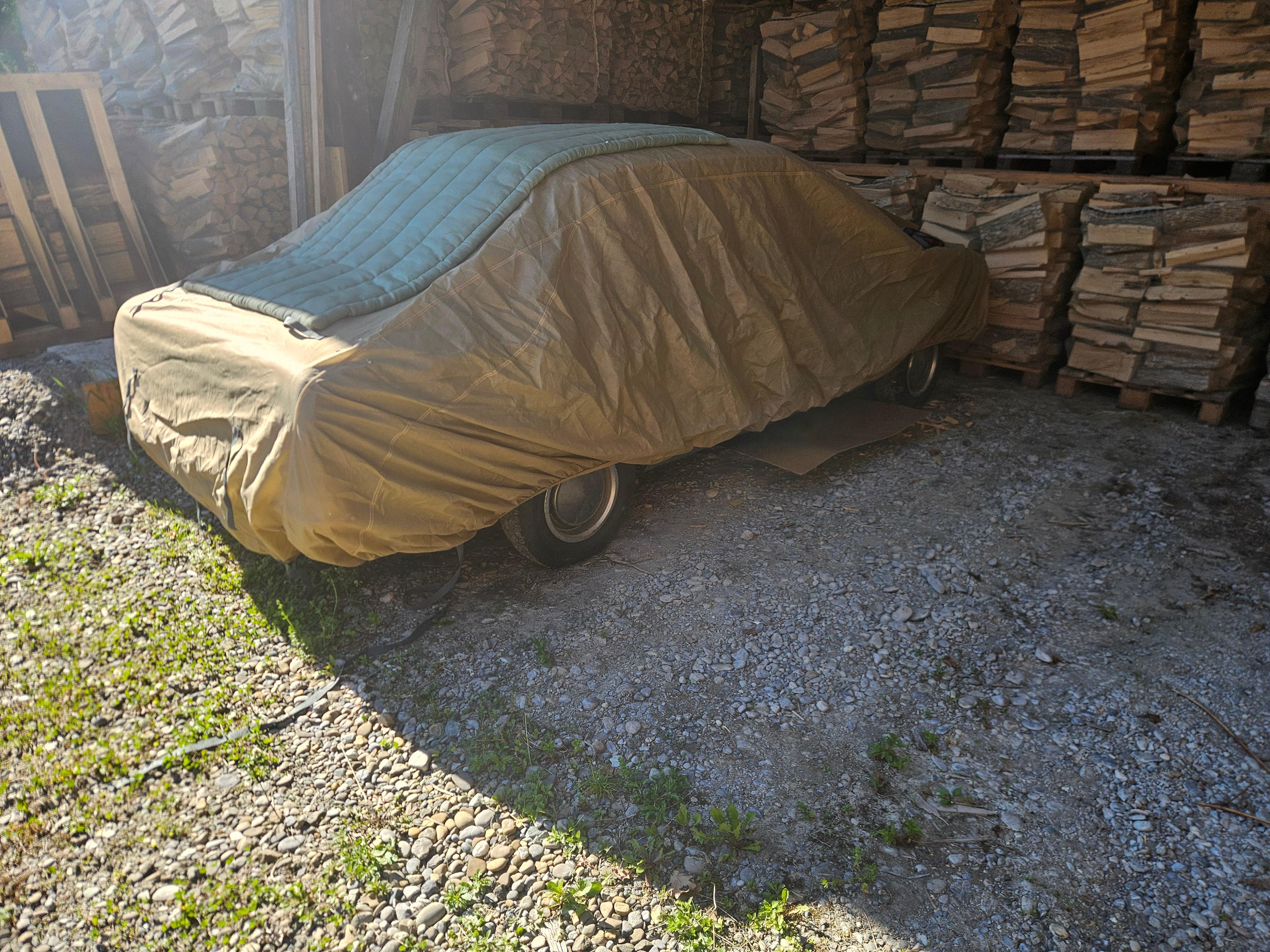

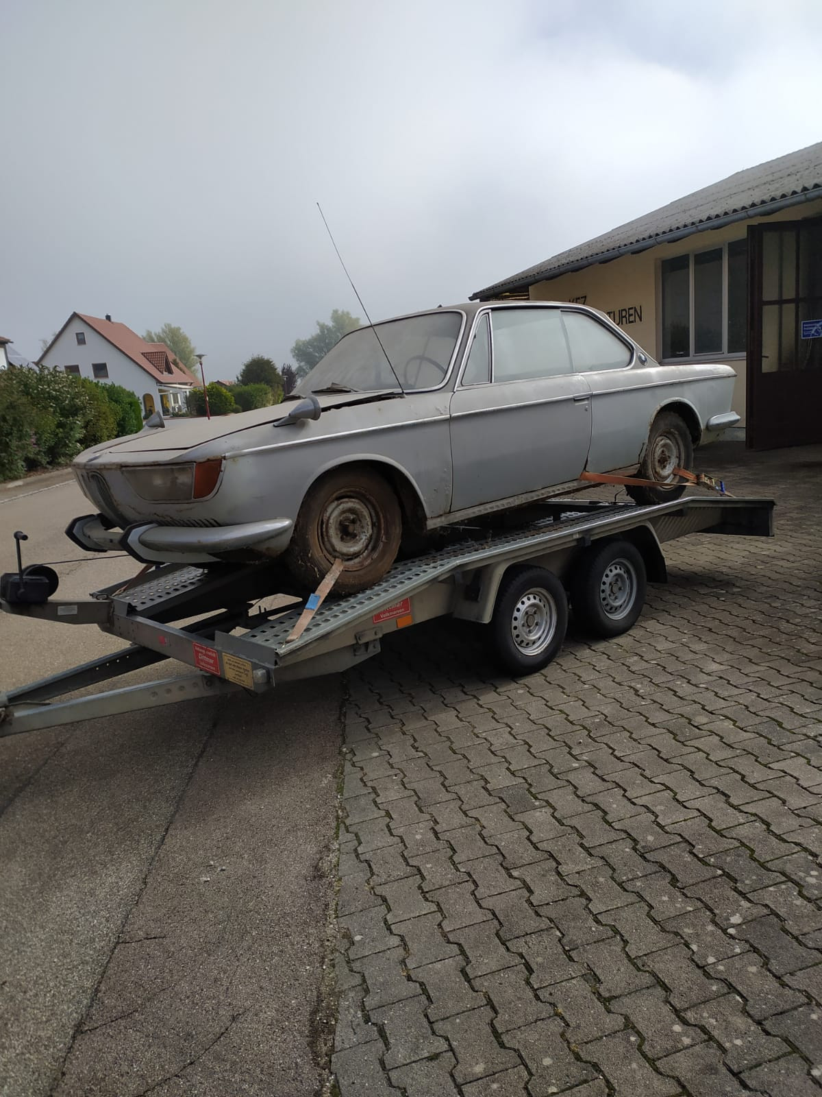

Dann war erstmal drei Jahre Ruhe. Ich hatte den Wagen aus Neugier einmal gesehen, in der letzten Ecke einer Halle, zugestellt mit Gerümpel und etwas, was an einen Konzertflügel erinnert, auf dem Dach. Na spitze. Ein 56 Jahre alter Ford, kann man bestimmt mit nem Kehrblech abholen. Bloß hoffen, dass Schwiegerpapa das wieder vergessen hat.
Zeitsprung 2025: Bis auf Restarbeiten ist Bodo, so wie ich ihn haben wollte. Das letzte Puzzleteil, die neue Bremse, tut ihren Dienst. Zeit, sich zurück zu lehnen und zu genießen... So der Plan. Bis Gandalf in Form von einem Anruf des Schwiegervaters in Hobbingen / Solliès-Toucas vorstellig wurde. Der Ford müsse jetzt, nach 30 Jahren, raus aus der Halle. Der Besitzer brauche den Raum. Klar.🙄
Also mit der Chefin einen Plan gefasst: Wenn der Ford, wie zu erwarten, ein Rostloch ist, können wir das Ding sicher, ohne größere Enttäuschung bei Ihrem Vater, verkaufen.

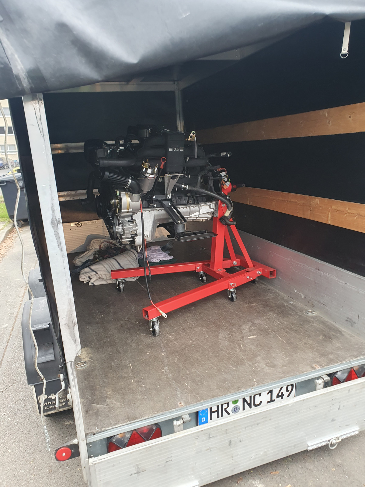

Also 1200km von Frankreich nach Hessen und Tommy, der gerade zu Besuch war, abliefern, 5h pennen, ab an den Bodensee. Im Gepäck alles, was man zur Bergung eines Wracks braucht: Zurrgurte, WD40, Rostlöser, Werkzeugsatz, 12V Kompressor und und und. Vermutlich sind ja die uralten Reifen tot und die Bremse fest😅.
Dort angekommen einen Trailer gemietet und auf dem Weg zum Schwiegervater mal schnell an der Halle vorbei geschaut. Steht doch der Escort vor dem Tor unter einer Plane mit aufgepumpten Reifen 😯.
Später am Auto: Intensive Beschau und... Kaum etwas gefunden. Der Lack ist nicht mehr toll, die Radhäuser hinten sind durch und der Fahrersitz ist leicht abgenutzt. Zusätzlich eine Beule vorne links.
Aber sonst? Kaum Rost, nicht mal Flugrost, das Fahrzeug ist, bis auf den Tankdeckel, absolut vollständig und lässt sich problemlos Rollen 😱. Am Unterboden hab ich außer Spinnenweben gar nichts gefunden.
Es handelt sich um einen 1969er Escort 1300 L Automatik in Grün, belegbare 56tdkm, 57Ps, zwei Vorbesitzer, unfallfrei. In der Szene ist der Escort Mk1 auch als Knochen bekannt, wegen des charakteristischen Design des Kühlergrills. Der Wagen hat relativ viel Austattung, unter anderem den, damals optionalen, Bremskraftverstärker, plus aller entsprechenden Aufnahmen sowie, dank der seltenen Automatik, den breiten Getriebetunnel des RS 2000. Ein Fünfgang T9 Getriebe würde also passen 😇.
Oh weia, wie jetzt argumentieren? Und es wird noch schlimmer: Im diesem Auto hat mein Schwiegervater meine Schwiegermutter vor ca. 30 Jahren gedatet, da er Angst hatte, dass ihr seine Corvette C3 zu protzig wäre. Vielleicht wurde die Gattin sogar in der Kiste gezeugt 🙈.
Tja...
Also der Regierung die Fotos gezeigt, die Geschichte erklärt und nun wird der Wagen zu meinem hessischen Freund Hans-Jürgen, einem alten und begnadetem Karosserie/Mechanikermeister gebracht. Wenn auch der Alte zufrieden ist, wird der Wagen bei ihm komplett entrostet, nachlackiert und im Sinne des Geschmacks der lieben Gattin umgebaut. Und die will was? Ratet mal 😉

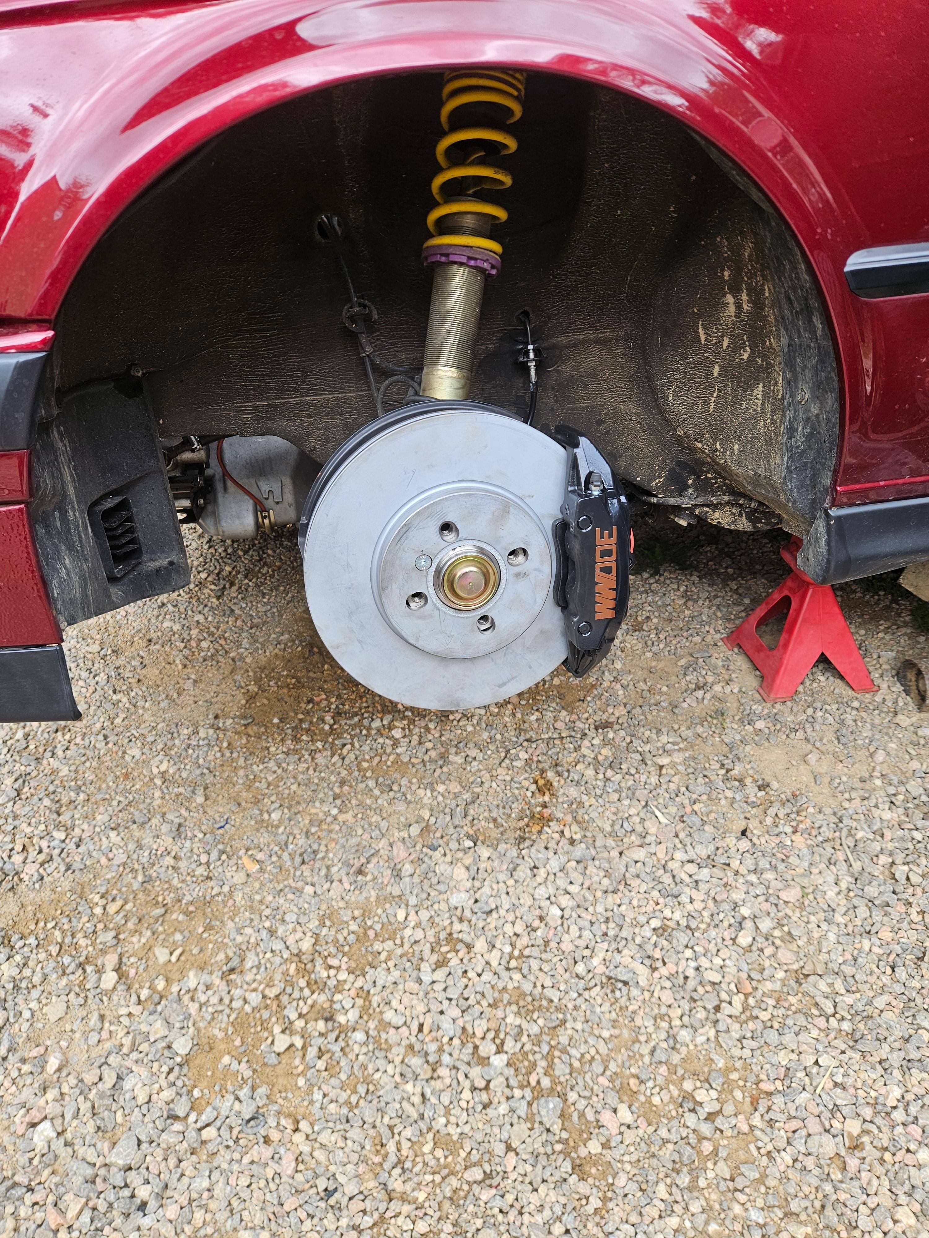

Es ist passiert: Bodo ist nun Bremsentechnisch am absoluten Maximum angekommen, was mit 16'', 4x100 und H Konform möglich ist.
An einem Donnerstag, nach der Feier des französischen Nationalfeiertag Victoire, trafen sich Tommy (mein Schrauberguru), Friedhelm (mein Elektroguru), Flo (dessen Sohn und mein französischer Mechaniker), Erik und ich auf dem Hof von Flo und Friedhelm um einen zuverlässigen Teil Bodos etwas fragwürdiger zu machen: Die Bremsen.
[bild=1]
Zur Erinnerung: Bodo trat mit der 260er Bremse vorne und Trommeln hinten, ohne ABS und den kleinen 48mm Federbeinen seinen Dienst bei mir an.
Dann wurde er auf große Federbeine, ABS und Scheiben hinten aufgerüstet, was für einen 316i-325i absolut in Ordnung wäre, bei einem 335i war es doch etwas unterbremst. Aber StVZO konform und eingetragen.
Um neben dem Fahrwerk und der Lenkung nun aber auch die Bremse vollständig abzuschließen, habe ich mich für eine der beiden in der Szene anerkannt besten Bremsoptionen entschieden, die mit originalen Lochkreis und 16'' Felgen fahrbar ist: Vorne und hinten Porsche 986/996 Monoblock Alu Vierkolbenfestsättel mit 300mm vorne und 294mm hinten.

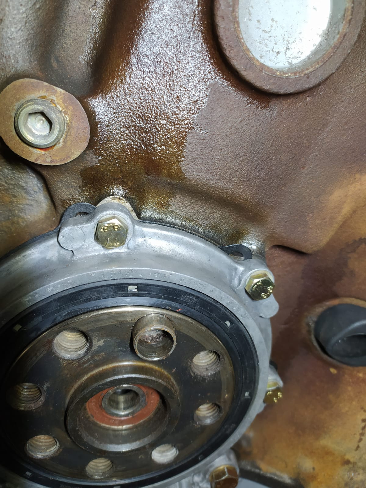

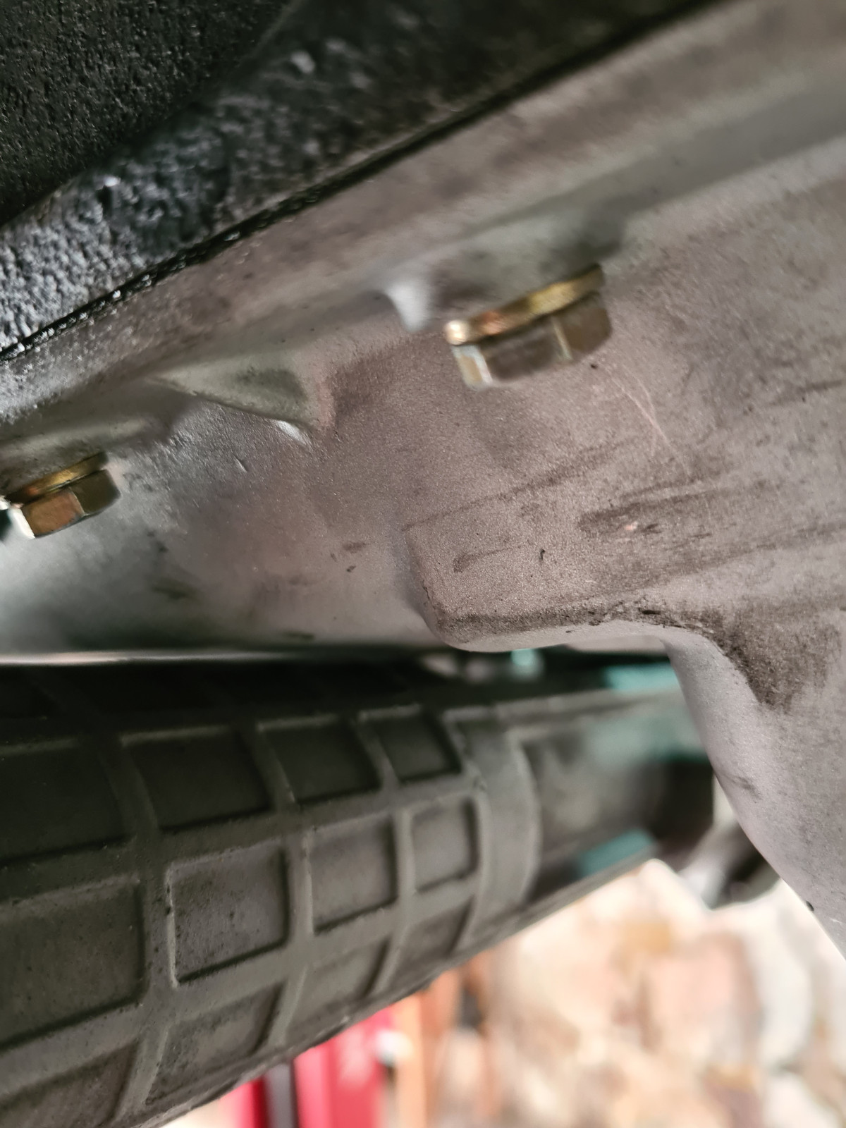

Wir haben uns dann die Dichtflächen genauer angeschaut und tatsächlich war alles von Kontaktkorrossion zerfressen 😰
Damit war kein Blumentopf zu gewinnen, also stellte sich Friedhelm mit der Selbstgedrehten im Mundwinkel und der Feile in der Hand an den Spenglertisch... Und schliff... Und schliff... Und schliff.
Schließlich konnten wir mit guten Dichtungen und viel Fleißarbeit an der Feile eine gesunde und dichte Struktur erreichen und das Ganze entlüften 😎

Nachts am Lac de Cárces, mit einer dubiosen Konstruktion ging es um Alles, vorsichtiger Pedaldruck und? Keine Explosion, keine komischen Geräusche oder Gerüche, nicht mal Vibrationen😰. Dafür die gezielte Umwandlung von kinetischer in thermische Energie 😎
Ich habe bisher viel über die angebliche Aggressivität und das überbremsende Verhalten der 300/294 Bremse gelesen und muss sagen: Nichts dergleichen. Die Bremse ist absolut Linear und erreicht bei ca 1/3 Pedaldruck die Maximalleistung der Serienbremse. Und dann kommt noch so viel viel viel mehr, wie wir nach dem Einbremsen feststellen durften. Bei einer Gefahrenbremsung wollen Abendessen und Teile des Gehirns den Schädel schnellstmöglich durch die Nase in Richtung Windschutzscheibe verlassen 😰. Und Faden wird bei der großen und dicken Scheibe so schnell auch nichts 😎
Bei der Probefahrt unauffällig, bildete sich danach aber leider eine Pfütze in der Felge hinten links... Ärger, Frustration und dann? Die Entdeckung, dass die Bremsleitung nicht festgezogen war 🙄.
Zusammenfassend kann ich nur sagen: Ein brachiales Upgrade, womit Bremse, Karosserie und Fahrwerk nun aus meiner Sicht perfekt sind 😎.

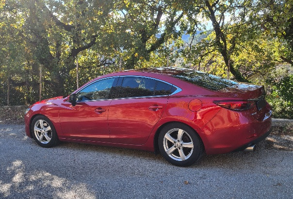

Shinkansen, den Mazda, gibt es auch noch. Dreht brav seine Runden und hat bei 132tdkm und sechs Jahren nun seinen insgesamt dritten Fehler entwickelt, den sogenannten Ghost Screen, ein Fehler im kapazitiven Display, das im Stand wilde Befehle auszulösen beginnt. Mazda will für eine Reperatur ca €1500, also haben wir das MCD ausgebaut, den Bildschirm zerlegt und die Touch-Funktionalität einfach abgeklemmt, nutze ich sowieso nicht. Et volià, Problem gelöst 😉. Kosten: Zwei Pizzen für die beiden Kumpel, die dabei waren.

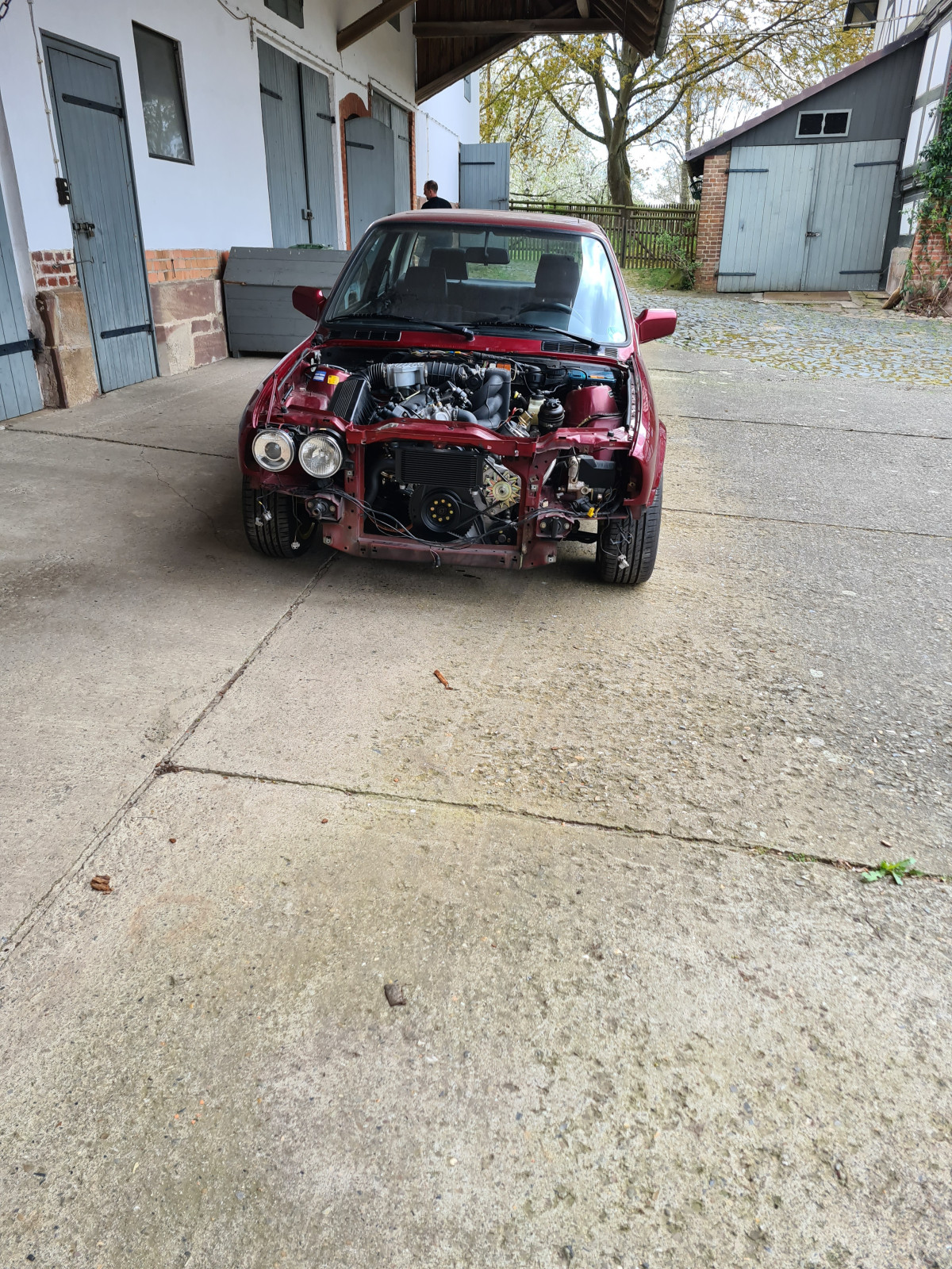

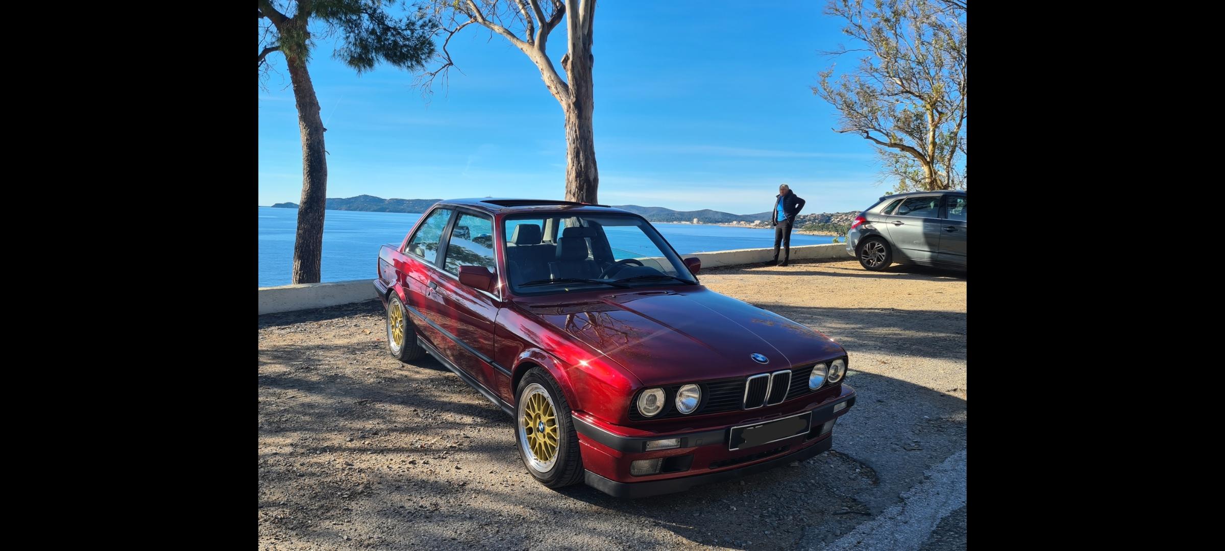

Und da wäre dann noch Bodo. Bodo liebt Frankreich und die Franzosen feiern Bodo. Hart. Unglaublich wieviel positives Feedback man hier mit einem E30 bekommt und da Neid generell kein Wesenszug der Provence ist, wird man auch oft angesprochen. Er ist immer wieder mit ohne ohne mir auf Veranstaltungen und Events, morgen zum Beispiel als PR Fahrzeug bei einem Event von BMW Frejus 😁.
[bild=16]
Nach dem Umbau habe ich nun ca 8tdkm auf den Kilometerzähler hinzugefügt und muss sagen, der M30 und besonders das Fahrwerk in Verbindung mit der E36 Servo sind ein reiner Genuss! Was ein tolles und kompetendes Fahrzeug 🙂.

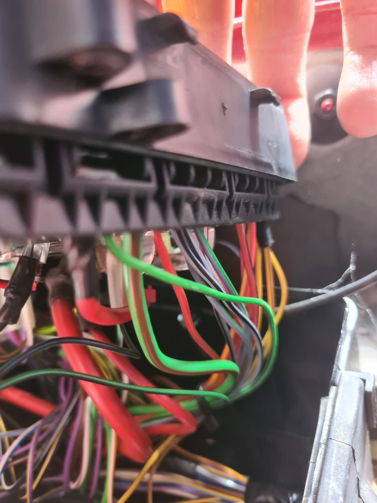

- Batterie wird leer gezogen:
Endlose Suche und Stunden mit dem Multimeter später kenne ich nun ALLE Stromkreise auswendig. Das ABS hat sich als der Übeltäter herausgestellt. Und nach weiteren Stunden, sowie zwei neuen Relais, ein paar Steuergeräten und sogar einem bereit liegenden anderen Hydroblock wurde mir klar: Es ist nichts kaputt, sondern nur schlicht eine steuernde Leitung auf Dauerplus im unter dem Lenkrad liegenden SA Kasten gepinnt. -> Wird nächste Woche behoben.

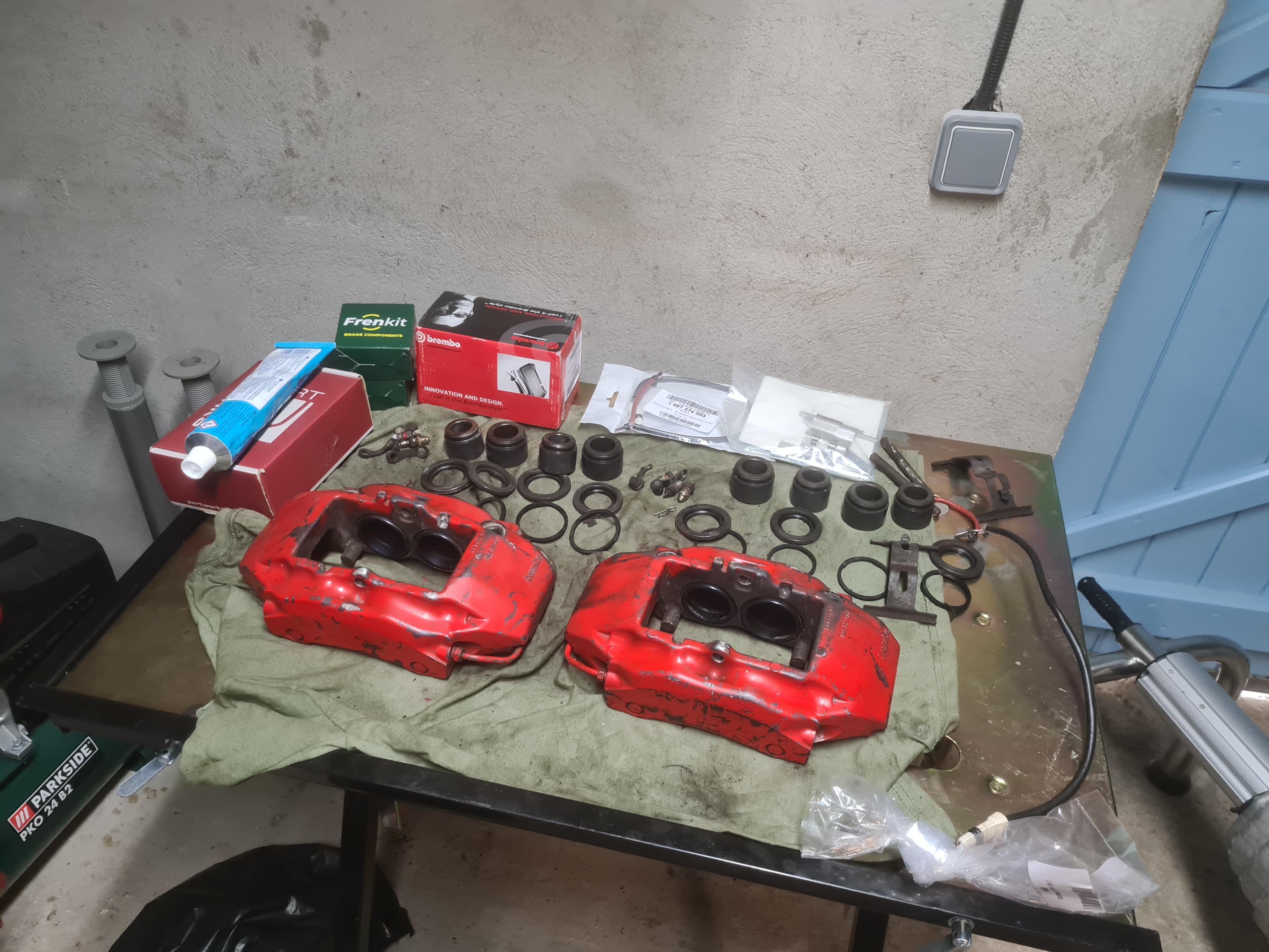

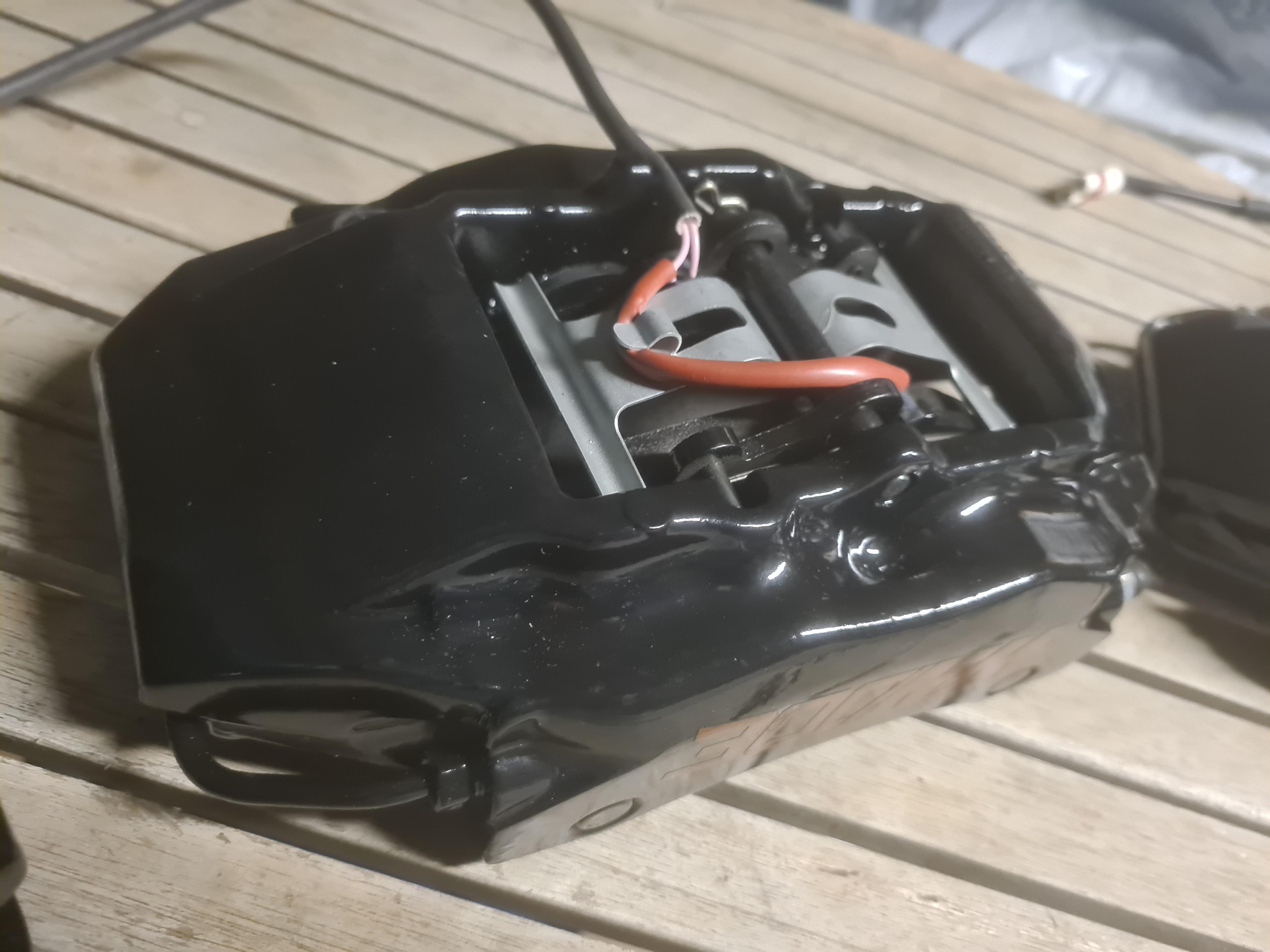

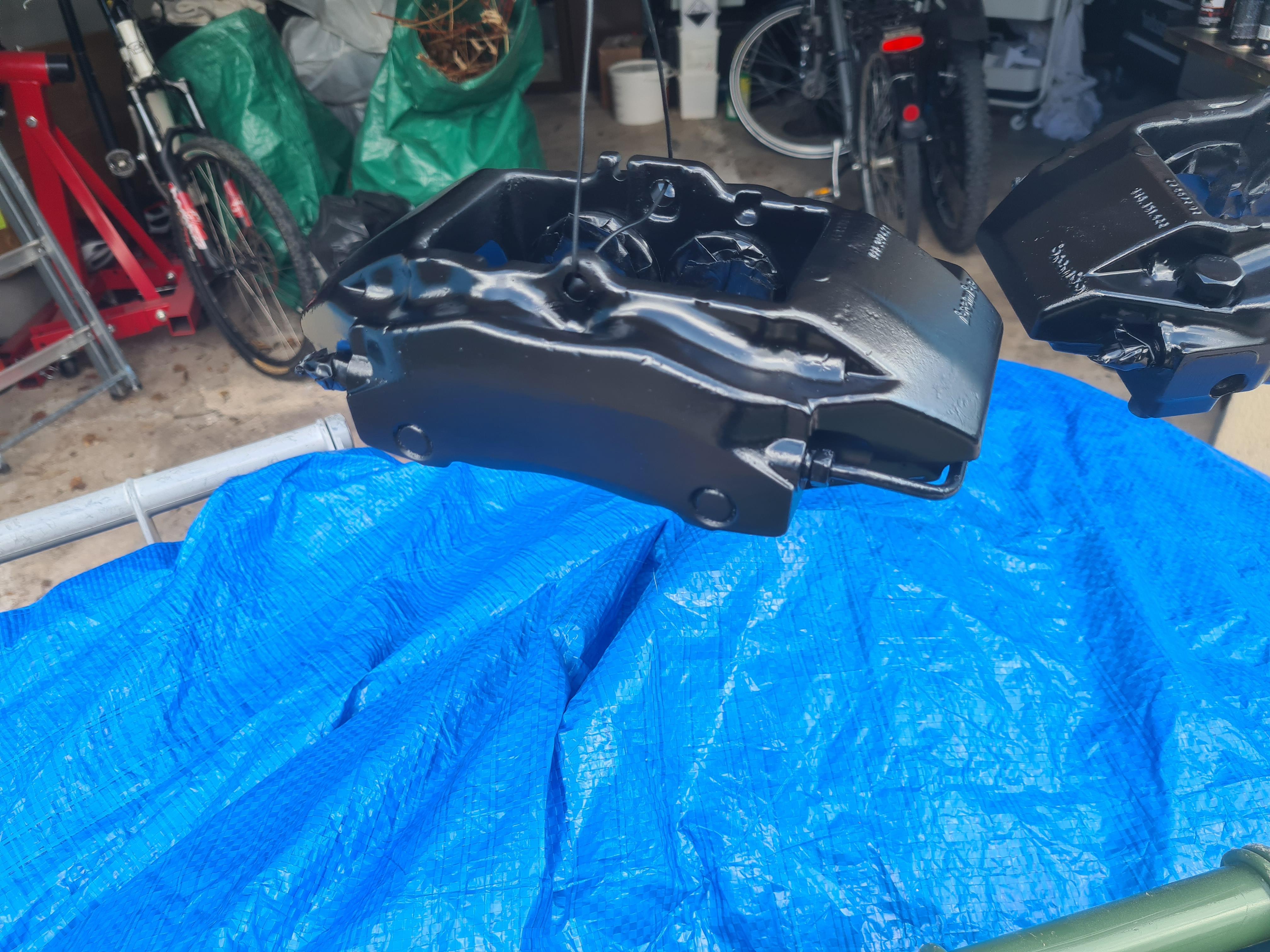

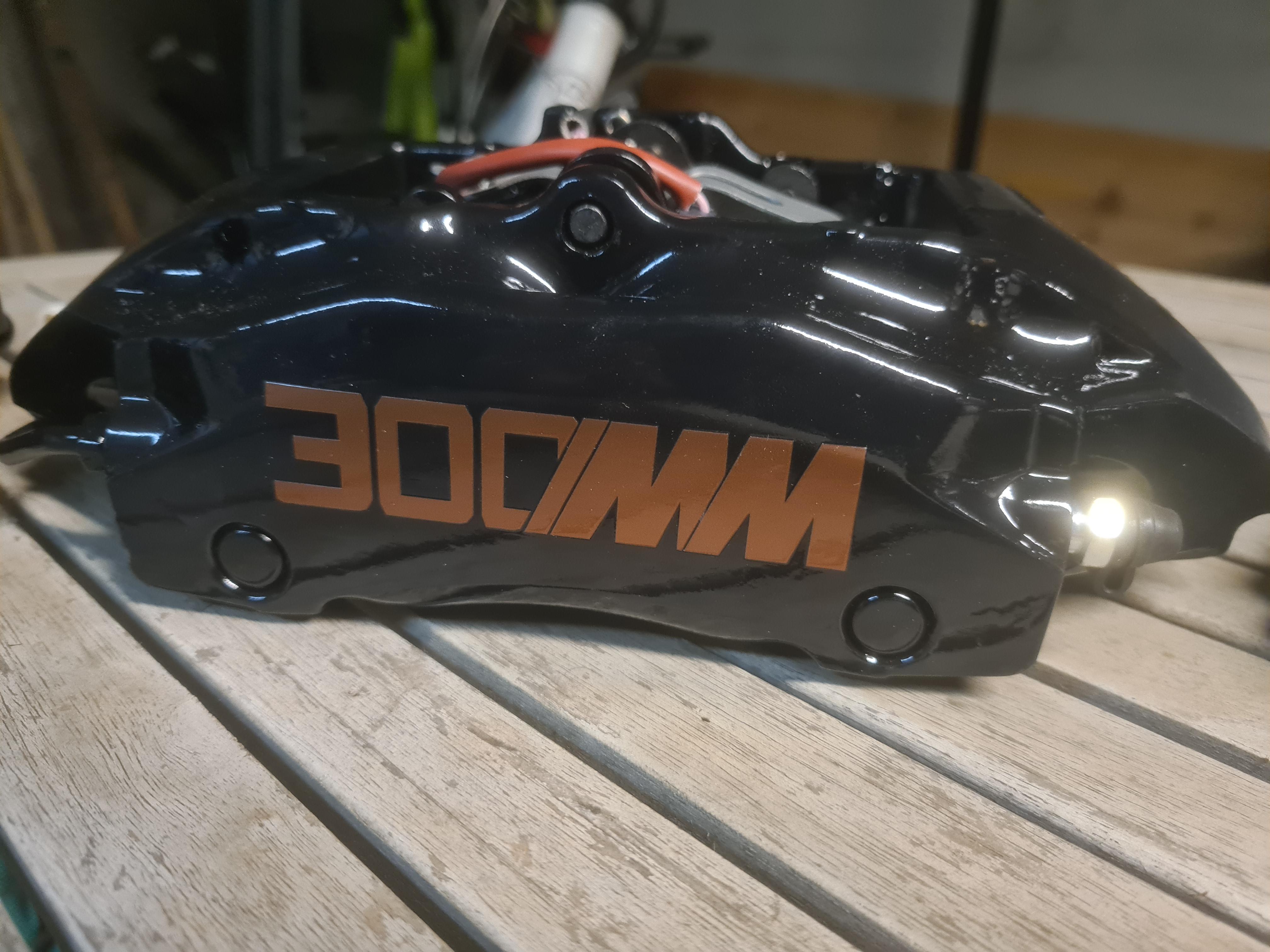

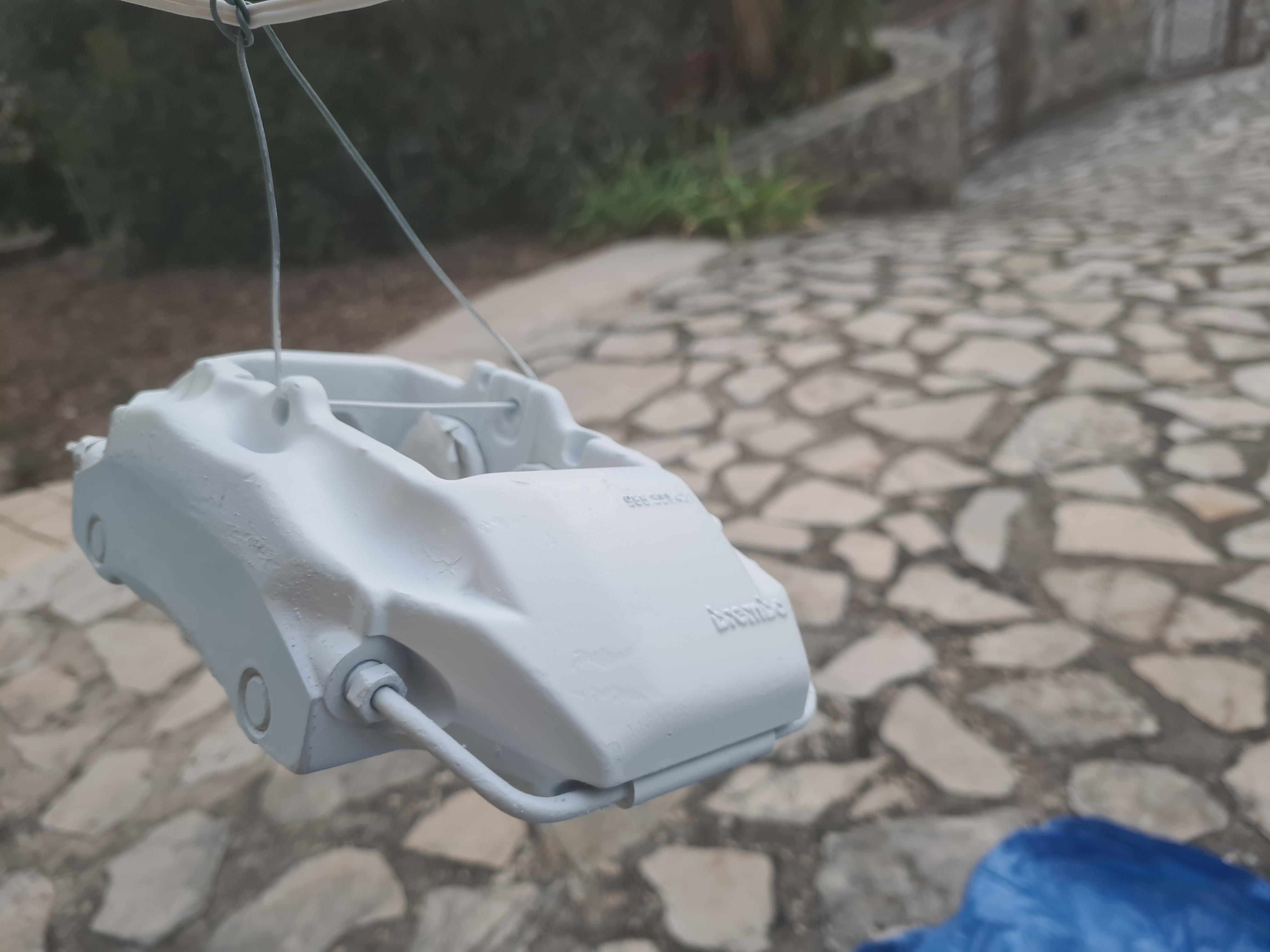

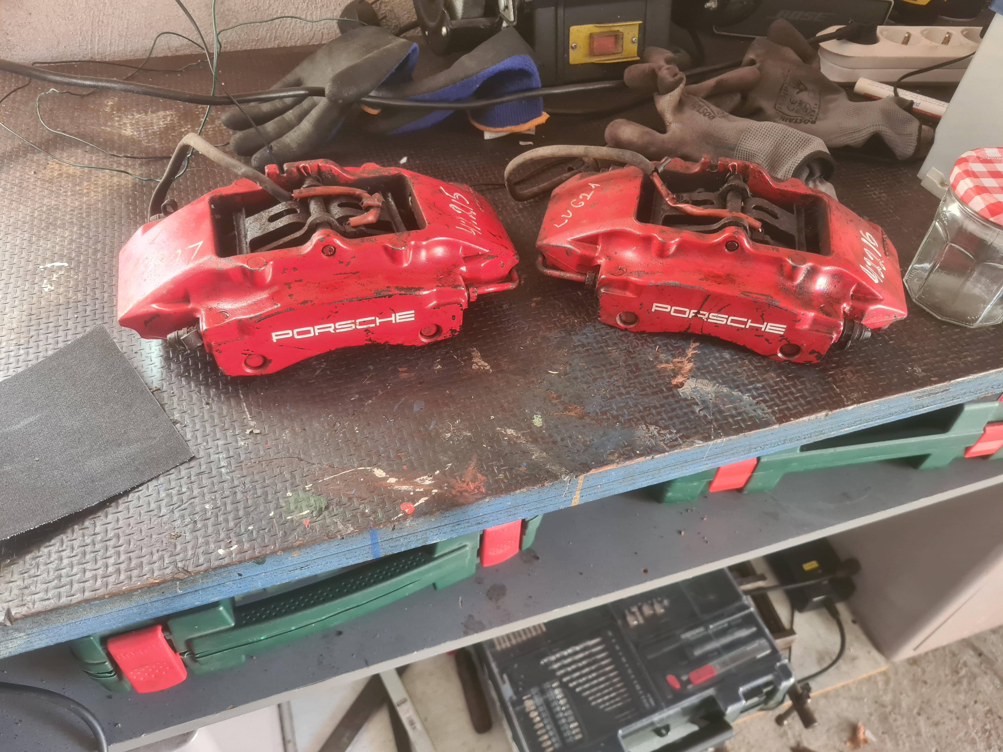

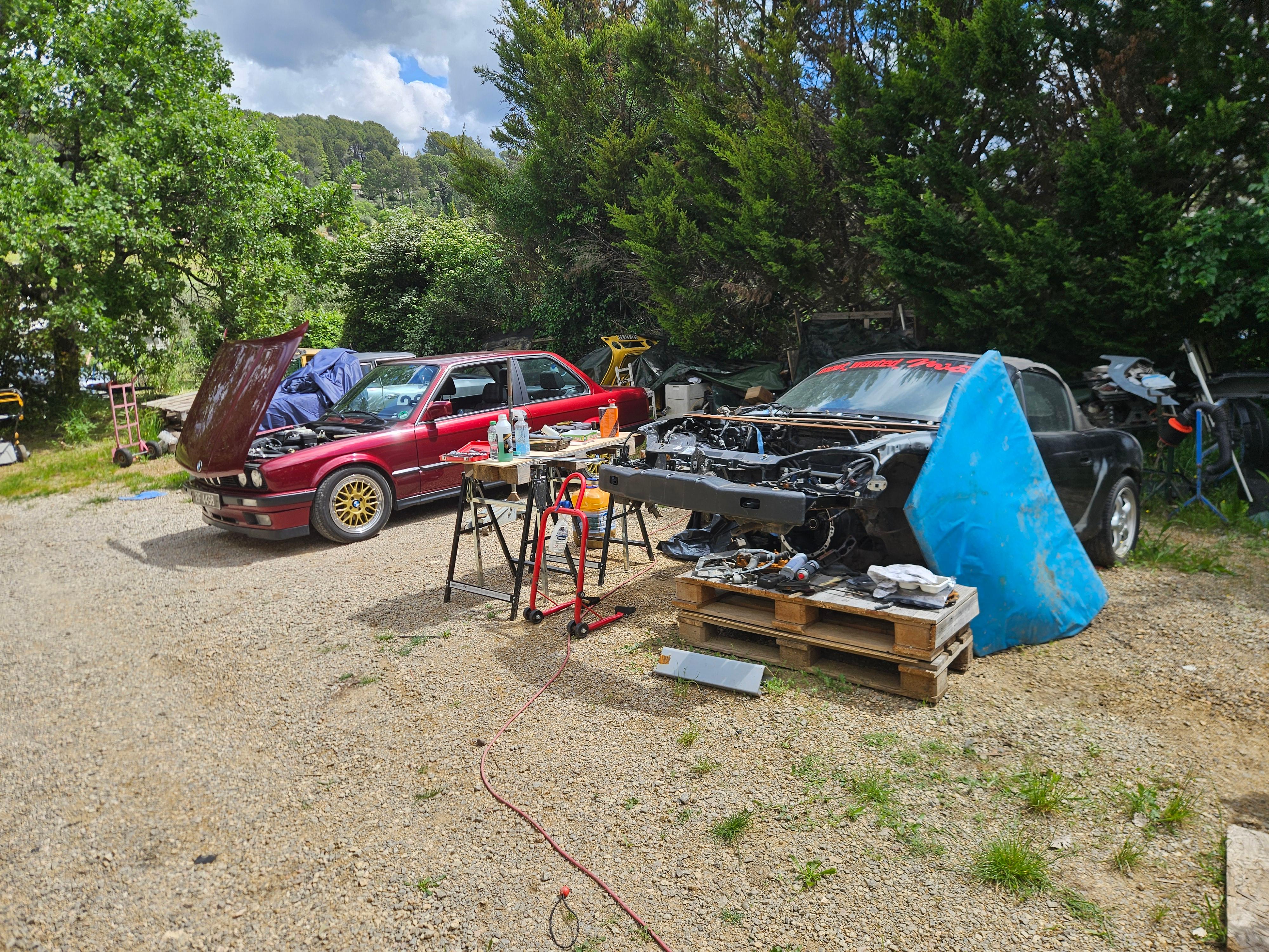

Also bestellte ich einen Satz gebrauchte Boxster 2.5 Sättel für insgesamt €500. Diese waren in akzeptablen Zustand. Einzig der Stift, welcher beim Festsattel die Bremsklötze hält, war bei allen vieren erbarmungslos festgegammelt. Da half nur die Trennscheibe.
[bild=2]
Also alles einmal gereinigt, alle Dichtungen neu, die Kolben waren noch erstklassig, alle Entlüftungsschrauben neu, neue Klötze, Scheiben, Adapterplatten von 300mm.de sowie Schwingungstilger und wenn wir schon dabei sind, auch Stifte, Haltebleche und Verschleißkontaktwarner. Was kost' die Welt 🙄
[bild=5]
Bei der Farbe habe ich mich für VHT Bremssattellack schwarz (+Grundierung) und VHT Bremssattelklarlack in hochglänzend mit dem 300MM Logo in Gold entschieden (Natürlich mit Erlaubnis des Betreibers, Tino).
Also: Sonnenbrillen auf... Es wird... Glänzend 😎

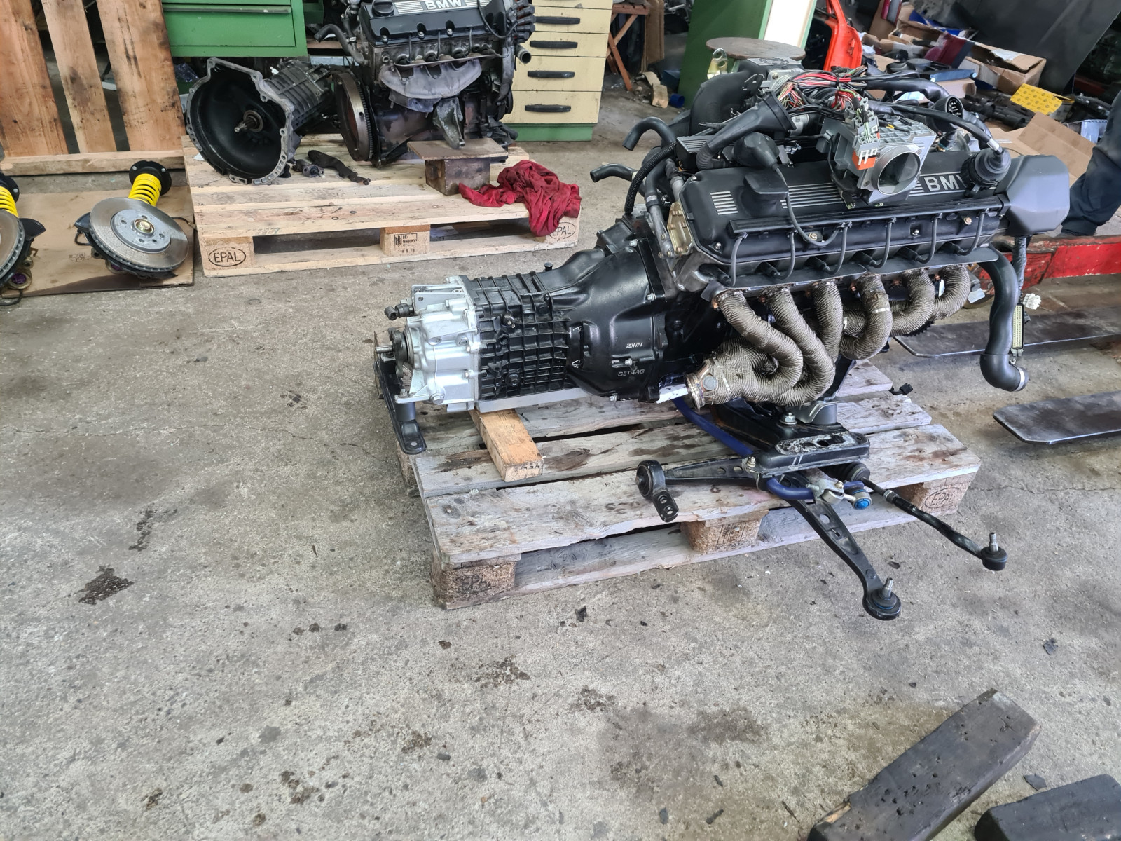

[bild=3]
Hersteller: BMW Deutschland
Bauzeit: 1968-1994 (M30)
Motorart: Reihe / Längseinbau, Block Grauguss, Kopf Aluminium
Zylinder: 6
Ventiltrieb: OHC / 12V
Hubraum: 3430 ccm
Aufladung: Nein
Leistung: 211 PS / 5700 u/min
Drehmoment: 305 NM / 4000 u/min
Getestet in: 1991 BMW E30

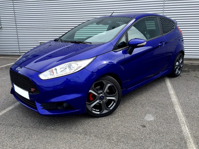

Drehmoment: 320 NM / 3500 u/min
Getestet in: 2015 Ford Fiesta ST (Mk 7) mit Mountune MP215 Kit

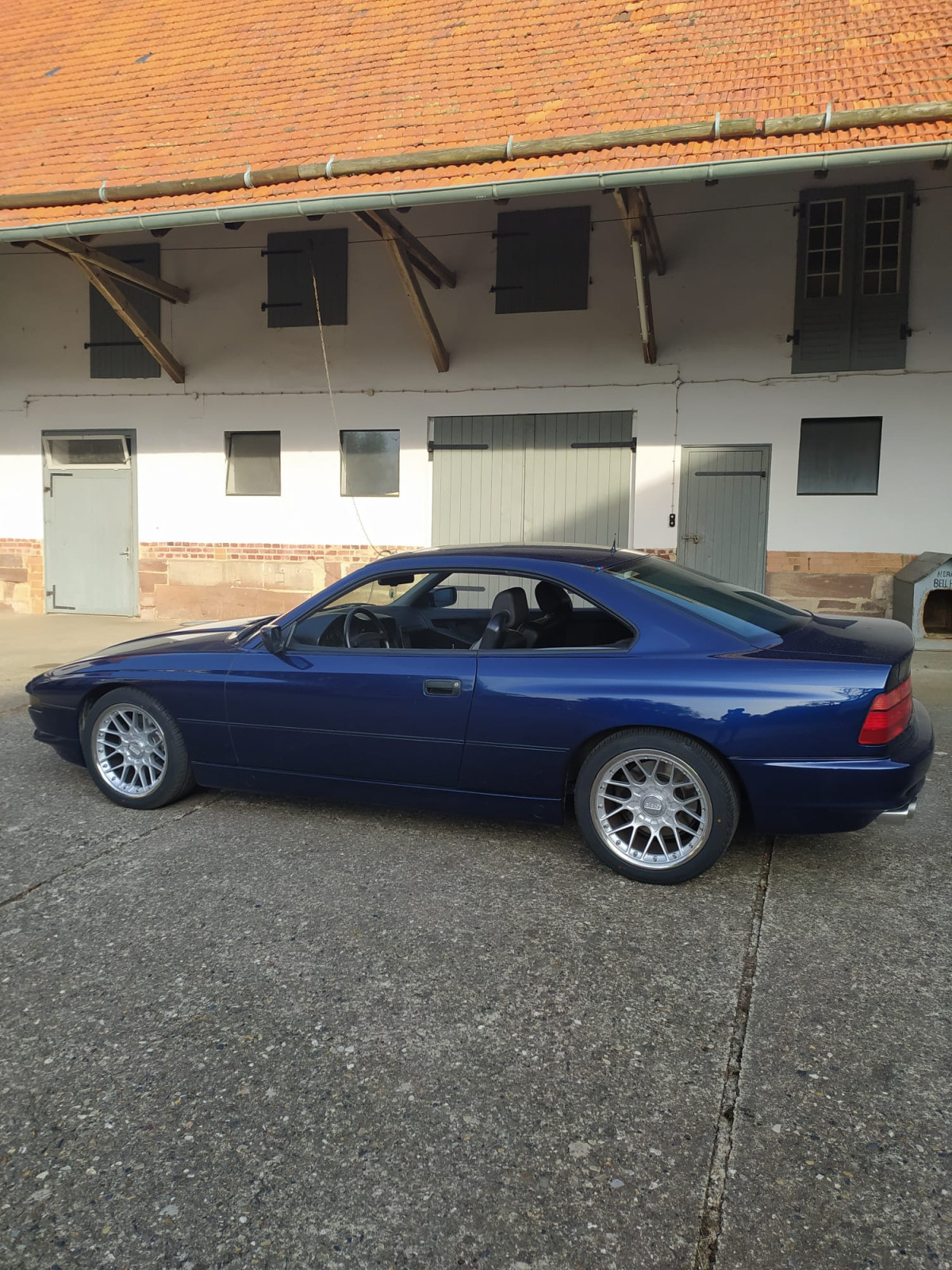

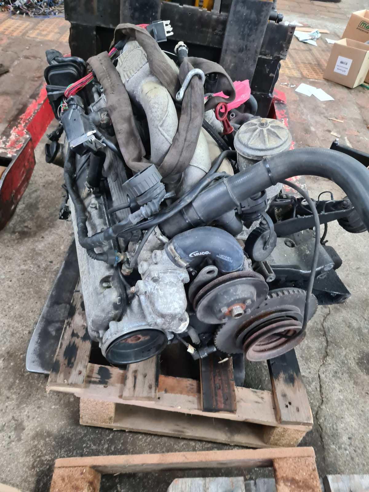

Mazda 2.2 Skyactiv D
[bild=5]
Charakter, Komfort, Langstrecke
Der Mazda ist in diesem Test als einziger Diesel angetreten. Der Vierzylinder verhält sich im Serientrimm sehr klassisch wie ältere Turbodiesel: Sehr viel Drehmoment im niedrigen Drehzahlbereich und dann ein starker Einbruch der Leistung. Mit dem D-Luft Kit ist dies deutlich besser, der Motor packt länger zu und honoriert damit Drehzahl mehr. Leider hat der Skyactiv D im Mazda 6 mit Schaltgetriebe eine sehr große Anfahrschwäche. Ist der Wagen aber erst einmal in Fahrt, lässt er ruhig und angenehm fahren. Er hat große Kraftreserven und zieht auch mit einem Anhänger problemlos seine Bahnen. Im Leerlauf ist er der zweitunruhigste Motor, ab ca 1000 u/min läuft er aber merklich ruhiger. Auf der Langstrecke fühlt er sich pudelwohl.

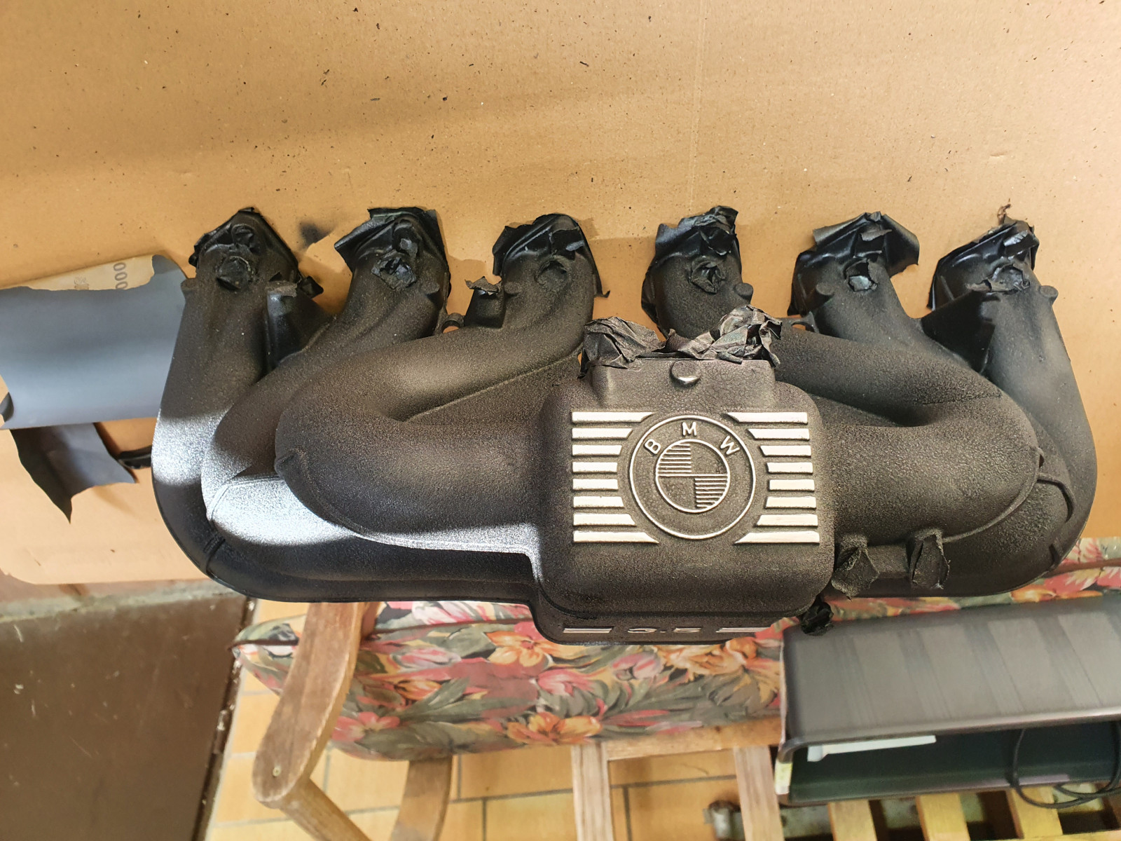

BMW M30B35
[bild=7]
Der M30 ist klassischer Maschinenbau und zusammen mit seinem Vierzylinderderivat M10 der buchstäbliche Grund, warum BMW sehr lange Zeit einen exzellenten Ruf als Motorenbauer genoss. Er holt seine Leistung simpel aus seinem großen Hub und fährt sich damit extrem entspannt. Anfahren ist problemlos im I.-III. und mit Gas sogar im IV. und V. Gang möglich. Man merkt diesem Triebwerk an, dass es als eine der Spitzenmotorisierungen für große Karossen (5er/6er/7er) der Marke gedacht war. Der laufruhige und entspannte Charakter sorgt für ein gewaltiges Maß an Komfort. Leider reduziert das bei mir verbaute Einmassenschwungrad etwas die Laufruhe im Leerlauf.

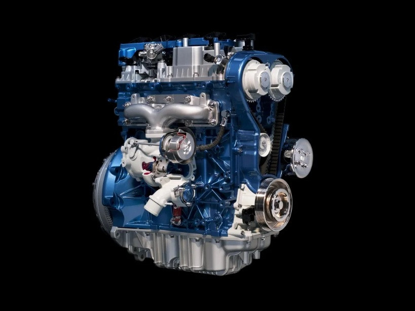

Ford 1.6 Ecoboost
[bild=8]
Der 1.6er Vierzylinder wurde von Ford als Sauger und später im Rahmen der Ecoboost Serie mit Turbolader in nahezu allem verwendet, was die Marke auf Räder gestellt hat. Der Grund dafür ist, dass es ein simpler, anspruchsloser und als Turbo sehr kräftiger und zudem in seinen Maßen sehr kleiner Triebsatz ist. Der Mountune Turbo packt dabei extrem früh zu und fährt sich in jedem Drehzahlbereich erfreulich Durchzugsstark. Das macht diesen Motor im Fiesta zu einem hervorragenden Langstreckengleiter. Er erreicht nicht den Turbinencharakter des BMW, aber sonst ein sehr gelungener Reisemotor, der sich sicher auch in deutlich größeren Karossen hervorragend schlägt.
Sportlichkeit, Klang, Emotion
Im Fiesta brilliert der Downsizer über alle Maße. Dank der leichten Karosse und dem knackigen Getriebe packt der Wagen sofort zu, hat dann mächtig Drehmoment um am Ende, dank des Mountune Kits, bis in den Begrenzer wütend davonzusprinten. Es macht einfach diebisch Freude aus niedrigen Drehzahlen sehr sehr viel größere Fahrzeuge stehen zu lassen (Niermand würde sowas an den dafür prädestinierten französischen Mautstellen gegen 3 Liter TDIs machen, ehrlich 🙄😁). Der Klang ist dabei völlig in Ordnung.
Nutzen, Alltag, Kosten
Wieder aus der Perspektive des Fiesta, ist der Zetec auch in dieser Kategorie unschlagbar. Ein Verbrauch unter sieben Litern ist auf jeden Fall machbar und der Motor macht selten Probleme. Dank seinem Drehmoment ist es ein sehr angenehmer Begleiter im Alltag und das Auspuffgeräusch geht sicher morgens um vier keinem Nachbarn gegen die Façon. Teile sind zudem sehr günstig.
Bonus: Verwendung in einem anderen Fahrzeug
Ich denke der kleine Turbobenziner würde sich in jeder der genannten Karosserien sehr gut schlagen. Im Mazda würde er vielleicht etwas durstig sein, aber im Caterham und E30 stelle ich mir diesen Antrieb als extrem spaßig und sehr unkompliziert vor.
Ergebnis: 17.5/20 Punkten

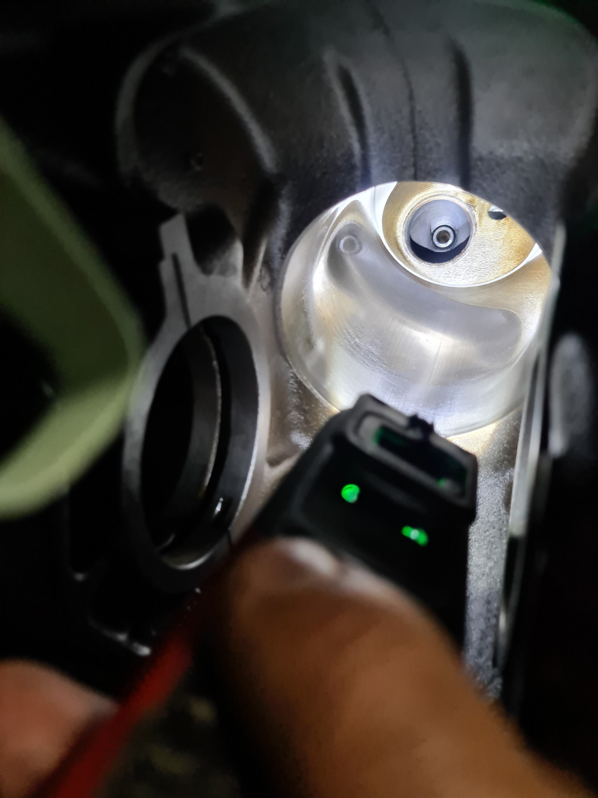

Ihr werdet Euch sicherlich wundern, warum nach dem Beweis, dass mein M30 läuft, so lange nichts mehr von mir kam. Tja es kam (wie immer) alles Anders, als erwartet.
Wohin ist die Aufmerksamkeit des geneigten Lesers also zuletzt gelenkt gewesen? Auf den ersten Lebenslaut des Eisenschweins. Der M30 lief also und sprang problemlos an, ging dann auch brav in den Leerlauf. Also die Achse zusammengebaut und raus auf den Hof. Ohne Kühler ein paar vorsichtige aber euphorische Gasstöße und... Vibrationen. 😰
Eine deutliche, ungleichmäßige Schwingung. Tommy hoffte ja noch auf ein Nebenaggregat, aber für mich war von Anfang an relativ klar: Entweder das Einmassenschwungrad (wir erinnern uns an den Krampf mit den Schwungrädern 😉) oder es kommt aus dem Kurbeltrieb 😰.
Also haben wir ALLES außen am Motor, was den Lauf beeinflussen kann, einmal getauscht:
  • Schwungrad
  • Riementrieb
  • Generator
  • Schwingungstilger + Riemenscheibe
  • Injektoren
  • Steuergerät
[bild=1]
Tommys eigener M30 wurde erstmal ordentlich geplündert 🙄... Aber gut, dass der Mann für alle Fälle vorbereitet ist. Aber: Nichts 🙁

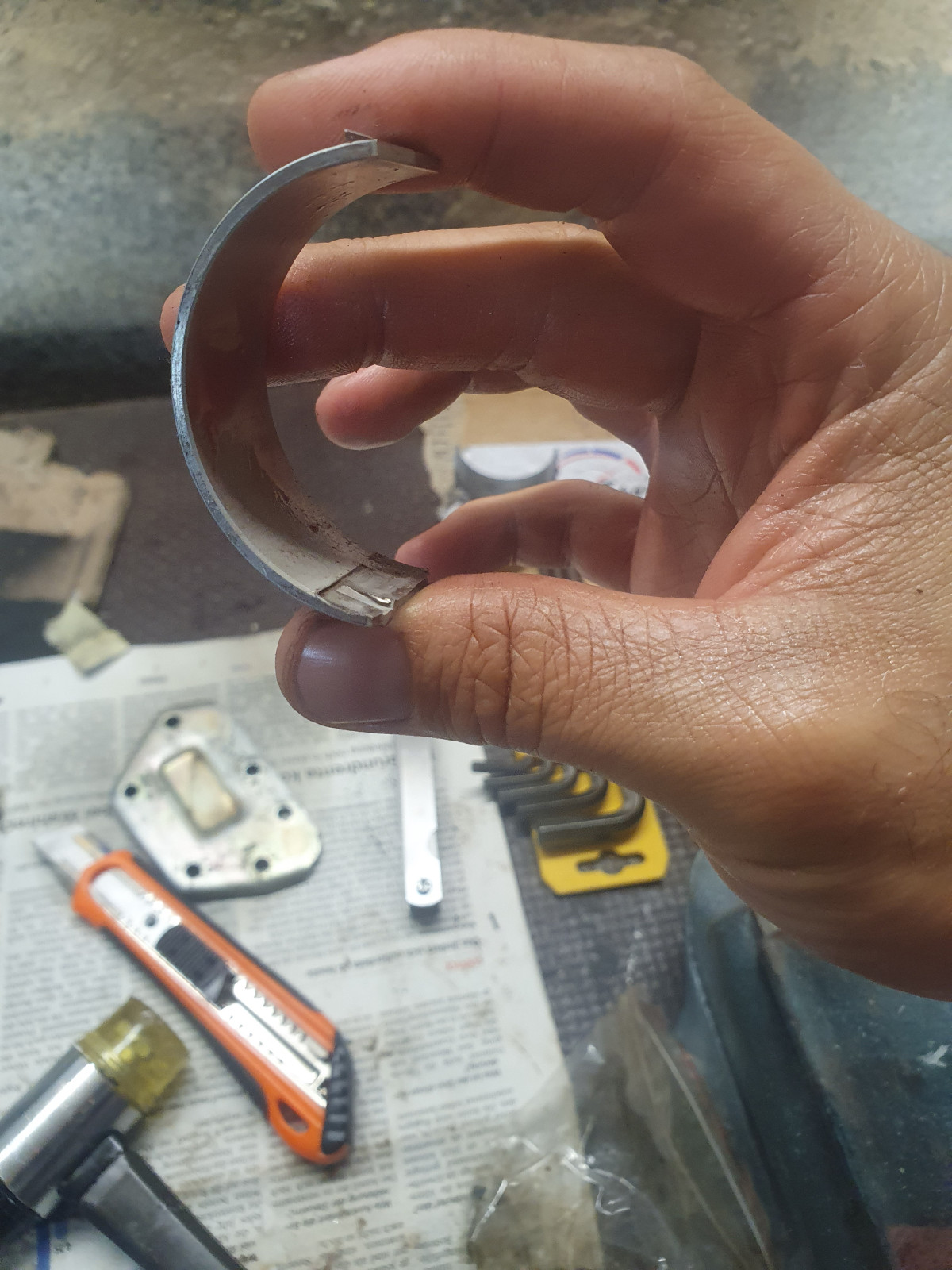

  • Die Pleuellagerschalen hatten Riefen, offenbar nicht sauber genug gearbeitet
  • Pleuel Zylinder VI 50 Gramm leichter als die anderen
Und da war er, der magische Fehler: Wir erinnern uns, ein Pleuel war kaputt aus meinem Motor gekommen. Die Pleuelstifte hatten sich in den Lagerbock schief reingefressen und damit das Lager gequetscht. Das hatte ich durch ein gebrauchtes Pleuel mit der selben Gussnummer von Ebay ersetzt. Und hatte natürlich, dumm wie ich bin, nur beide Pleuel aufeinander gelegt und gesehen, dass sie exakt gleich sind.
Das war ein massiver Fehler...
Ein Kurbeltrieb kann je nach Motorart ca 2-5 Gramm Unwucht ausgleichen, der simple und massive M30 vielleicht sogar etwas mehr. Aber 50 Gramm war eine vorprogrammierte Katastrophe. Was lernen wir daraus? Ich werde bei einer Motorrevision ab jetzt ALLE Teile des Kurbeltriebs vermessen (lassen)

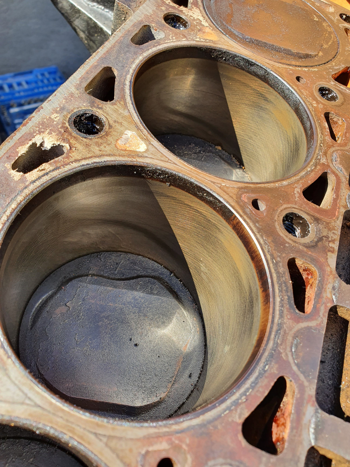

Tja, das war aber noch nicht das Problem, denn der Werte Herr vom Motorbauer sagte auch noch eins:
  • Tiefe Riefen in allen Laufbahnen. Hohnen reicht nicht, Aufbohren auf Übermaß und neue Kolben. Zitat: Umbau auf 3.6 Liter JE Kolben empfohlen.
Gesamtsumme ca €8000 bzw. €6500, wenn ich den Kasten selber montiere 😰🙁.
Schock... Ernüchterung... Oh Gott. Erstmal in Ruhe drüber nachgedacht und dann mit Tommy beratschlagt.
Ergebnis: Das lohnt für einen M30 nicht. Für das Geld hätte ich auch einen S38 haben können (Der Motor ist inzwischen ja schon knapp €5000 teuer gewesen). Zudem hatten wir auch einige Fragezeichen im Kopf, da die Laufbahnen absolut unaufällig ausgesehen hatten. Also knapp €900 für die Bekundung gelöhnt und den Motor wieder zurück.

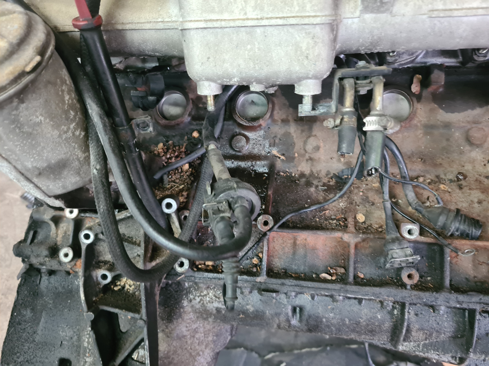

[bild=4]
Macht Euch selber ein Bild, das ist der "schlechteste" Zylinder. Nirgends sind Riefen mit dem Fingernagel spürbar. Der Kreuzschiff ist noch rau fühlbar.
Oh und der Umbau mit den empfohlenen JE 3.6 Liter Kolben? Ich habe mir das in Ruhe angesehen und bemerkt, dass diese Kolben die Verdichtung auf 8.5:1 reduzieren. Das sind Kolben für einen Umbau auf Aufladung 🙄.

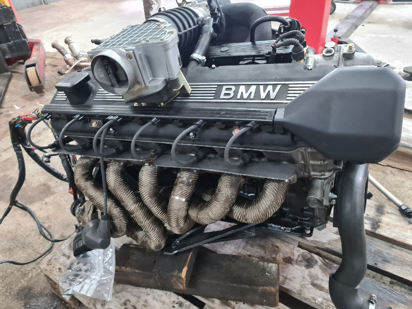

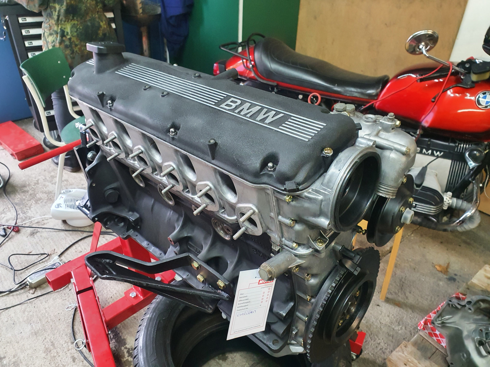

[bild=5][bild=6]
[bild=14]
Dieser M30 wurde dann innerhalb einer Woche komplett von mir gereinigt, das Ölrohr gesäubert und unsere bessere Ölpumpe verbaut. Ansonsten blieb der Block und der Kopf komplett unverändert. Es sah auch alles noch sehr gut aus, bis auf minimale Einlaufspuren an der Nocke des Zylinder I, welche wirklich nicht nennenswert sind, war es anscheinend ein sehr gut gewarteter M30. In dem nur irgendwann mal ein Eichhörnchen sein Domizil hatte 😉.
Unsere ganzen neuen Komponenten wurden wieder verwendet, der Krümmer in Hitzeschutz gewickelt, und als Highlight habe ich mir einen Injektorservice bei vierliter.de gegönnt. Durch meine eigene kleine Revision waren nach seiner Messung zwar alle Injektoren dicht, aber das Spritzbild wurde noch optimiert und als Bonbon bekommt man eine Einbaureihenfolge, wie die Injektoren am Weichsten laufen.
Alles zusammen und... Auch dieser M30 läuft sofort und ohne Murren. Tolle Motoren 🙂. Nur dieses mal ohne die Vibrationen.
Also alles zusammen und entüftet und eine Probefahrt... Löpt 😎

Sachstand: Motor läuft, ABS macht noch keinen Pieps und wir haben noch keinen Lüfter. Also an der ABS Elektrik Fehlersuche. Und was fällt Tommy auf? Ich hatte zwar alles korrekt im Sonderaustattungssteckergehäuse unter dem Lenkrad verdrahtet, aber das wiederrum war gar nicht belegt. Bodo war ein echter Buchhalter und bei diesen Autos gab es merklich abgespeckte Kabelbäume 🙄
Also mit dem Lötkolben nach Anleitung den ABS Kreis in das System eingebunden. Und das von mir 😰. Irrerweise: Die ABS Lampe ging brav an und wieder aus. Zudem: ABS packt merklich zu. Ein deutlicher Sicherheitsgewinn 😎

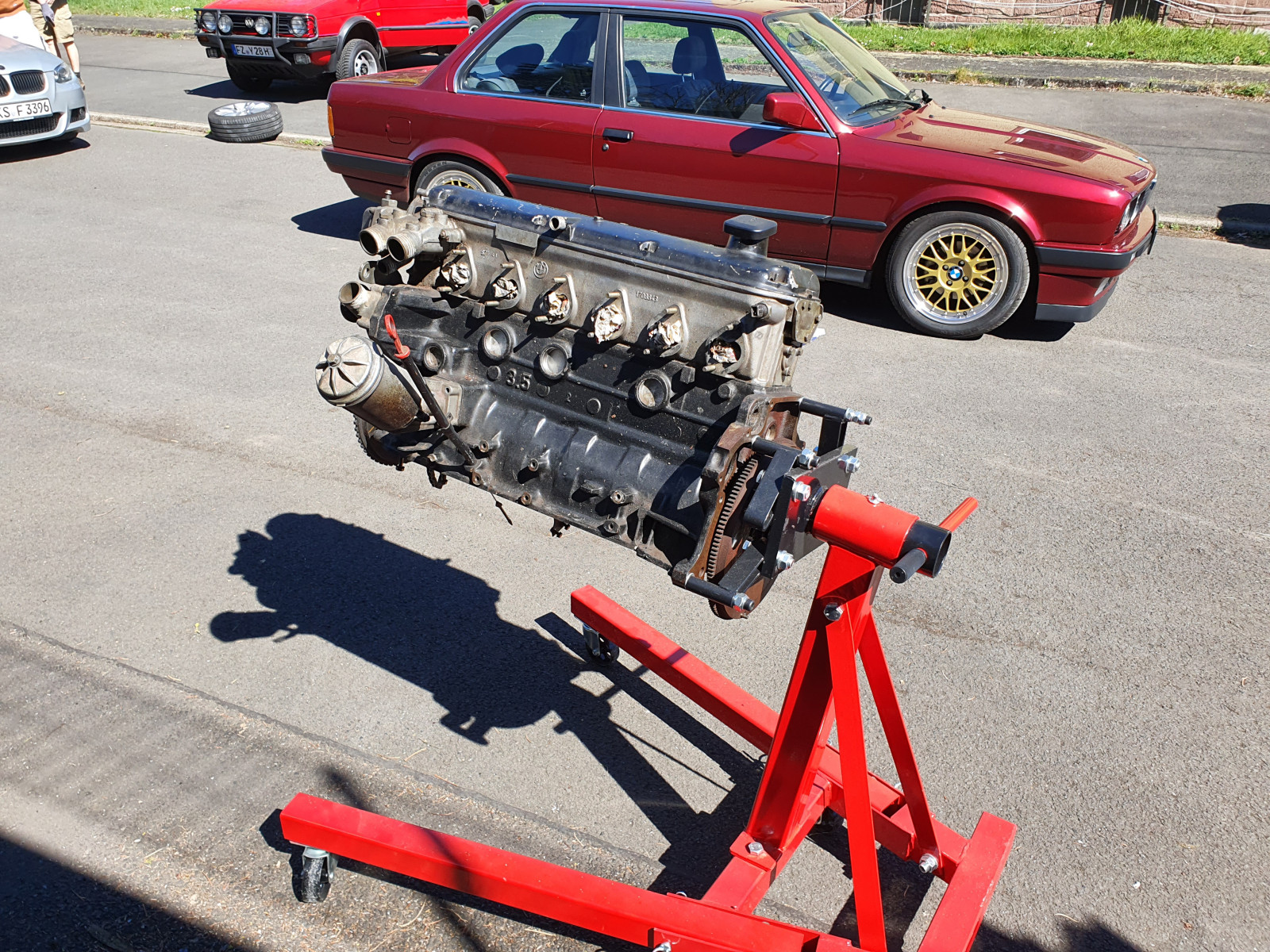

Also an einem Donnerstag Anfang März Bodo, den Eisenhaufen und einen Berg Teile zu Tommy geschafft. Dieser meinte "Naja ein Wochenende und das ist durch". Ja... Nein (*Hebt Tequilaglas*).
[bild=1]

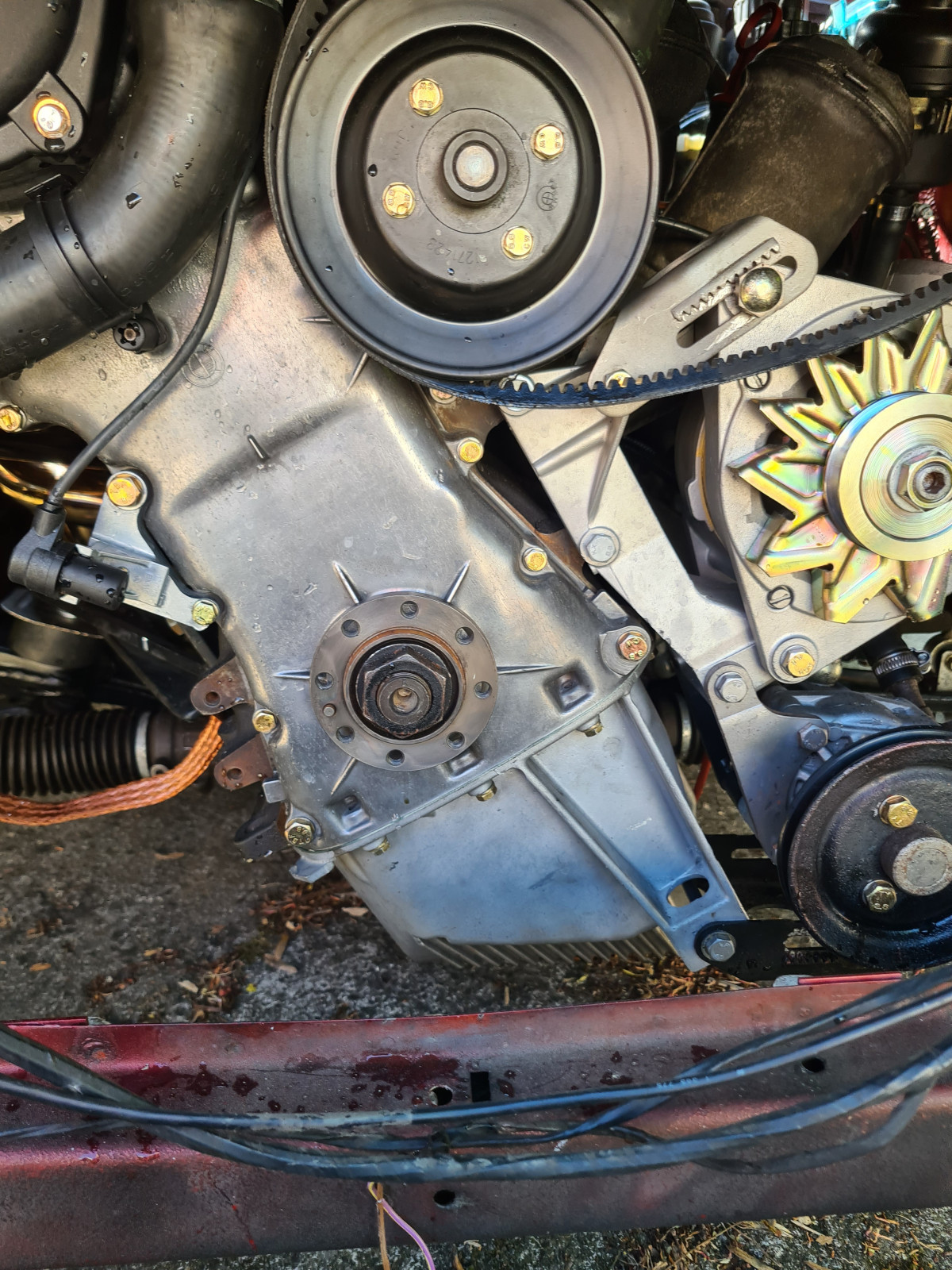

Der Ausbau des M40 verlief einwandfrei. Freitag Abends war der Motor aus seiner Höhle und wir machten uns an das Aufrüsten des M30. Dieser hing bisher an einem Motorständer, daher kam ich nicht an die Hinterseite. Schwungrad, Anlasser und die Neue Kupplung mussten also bisher warten. Also Schwungscheibe drauf und schon wunderten wir uns, dass die Verzahnung des Anlassers viel grober als die der Schwungscheibe war... Dann kam es: Kupplung passt nie im Leben auf das Schwungrad. Verwirrt verschwand Tommy in seinem gigantischen Teilelager und schaute sich seinen M30 an (Klar hat er einen... Und so ziemlich jeden anderen BMW Motor sowieso 😁). Kurz darauf die Erkenntnis: Ein E34 hat ein Zweimassenschwungrad mit grober Verzahnung. Mit meinem Motor kam aber ein Einmassenschwungrad mit feiner Verzahnung. Vermutlich vom kleineren M20 Motor. Nicht nur passte das auf keinen Fall mit der Kupplung zusammen (Stellt euch einfach vor, ihr habt zwei männliche aber keinen weiblichen Stecker), es gab auch einen Hinweis darauf, dass an meinem Motor neben der Ölpumpe so einige Filetstücke geplündert worden waren und zum Verkauf gegen falsche Teile ersetzt.

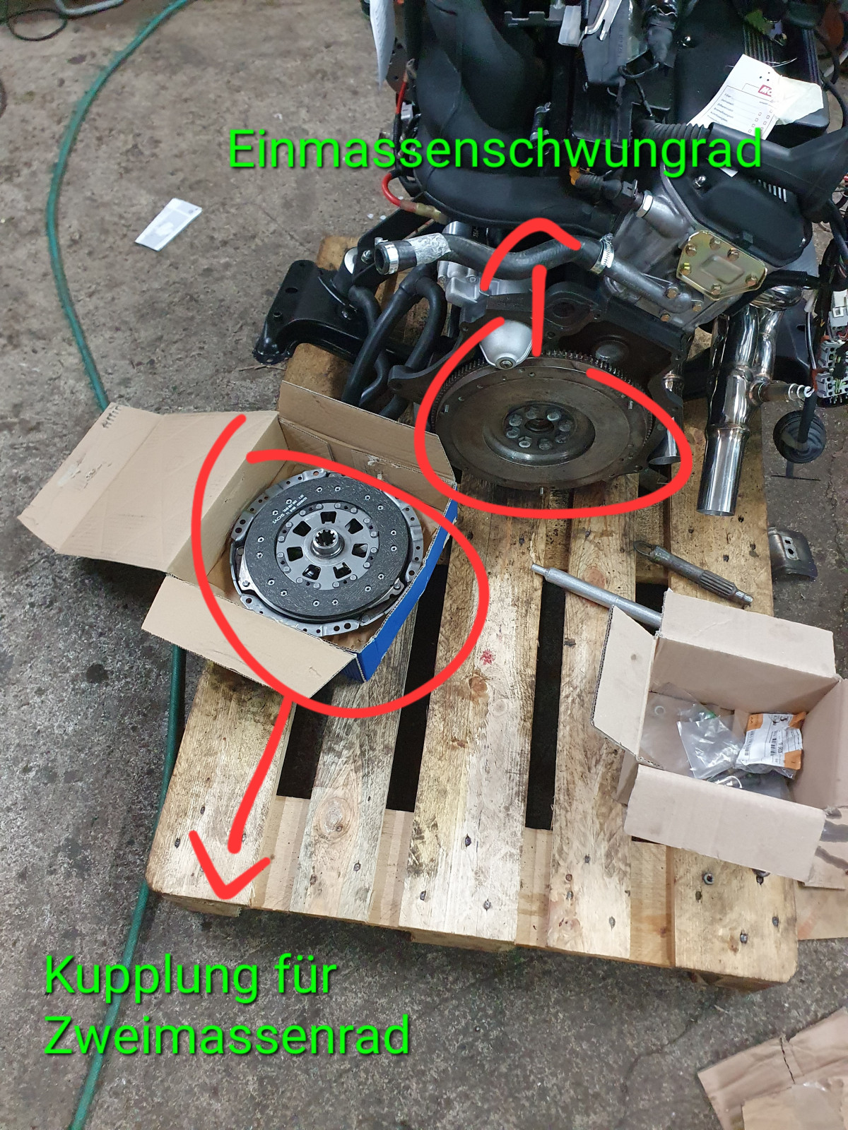

Oh, ratet mal, was es NICHT mehr gibt und gebraucht ca 500+ € kostet. Jep, die M30 ZMS. (*Wedelt mit der Flasche* Prost!).
Durch die E30 Szene kamen wir dann an ein E24 633csi Einmassenschwungrad, welches auf den M30B35 passt. Oh und natürlich bedeutet das eine neue Kupplung, was kost' die Welt 😁?
[bild=3]
Beim Zusammenbau ist uns dann aufgefallen, dass ich die Dichtung hinten an der Kurbelwelle, die ich wegen des Motorständers immer nur schlecht gesehen hatte, falsch eingebaut hatte. Also alles wieder auseinander. Da ich die Kanten vom Block zu den Anbauteilen mit etwas Klebedichtung verschlossen hatte, musste dafür natürlich die Ölwanne ab... Und dafür natürlich die Servopumpe... Und dafür natürlich der Riementrieb. Also schraubte ich vorne am Motor Teile ab, um hinten eine Dichtung zu wechseln, wenigstens hatte sich das gelohnt, denn die Schraube war durch das Dichtungsmaterial gedrungen. Das wäre ein Ölleck geworden (*Prost*).
[bild=4]
Nun konnten wir ENDLICH den Trümmer in seine neue Heimat befördern. Aber egal, was wir versuchten, es passte einfach nichts. Zur Erklärung: Es gibt drei Motorpositionen, in denen man diesen Umbau durchführen kann. Die Erste ist dabei sehr weit vorne und neben deutlichen fahrdynamischen Nachteilen geht diese nur mit einem sündhaft teuren Alpina Spezialkühler. Die zweite geht mit einem E28 (Alter Fünfer) Kühler aber nur ohne Lüfter oder mit E Lüfter. Die dritte und hinterste gibt vorne genügend Platz und würde sogar unter Umständen mit Viskolüfter passen. Diese ist auch fahrdynamisch anzustreben, erfordert aber Karosseriearbeiten. Definiert wird diese Position durch die Motorhalter, welche es von ein paar Anbietern speziell für den E30 mit M30 gibt. Also sollte es die drei werden.

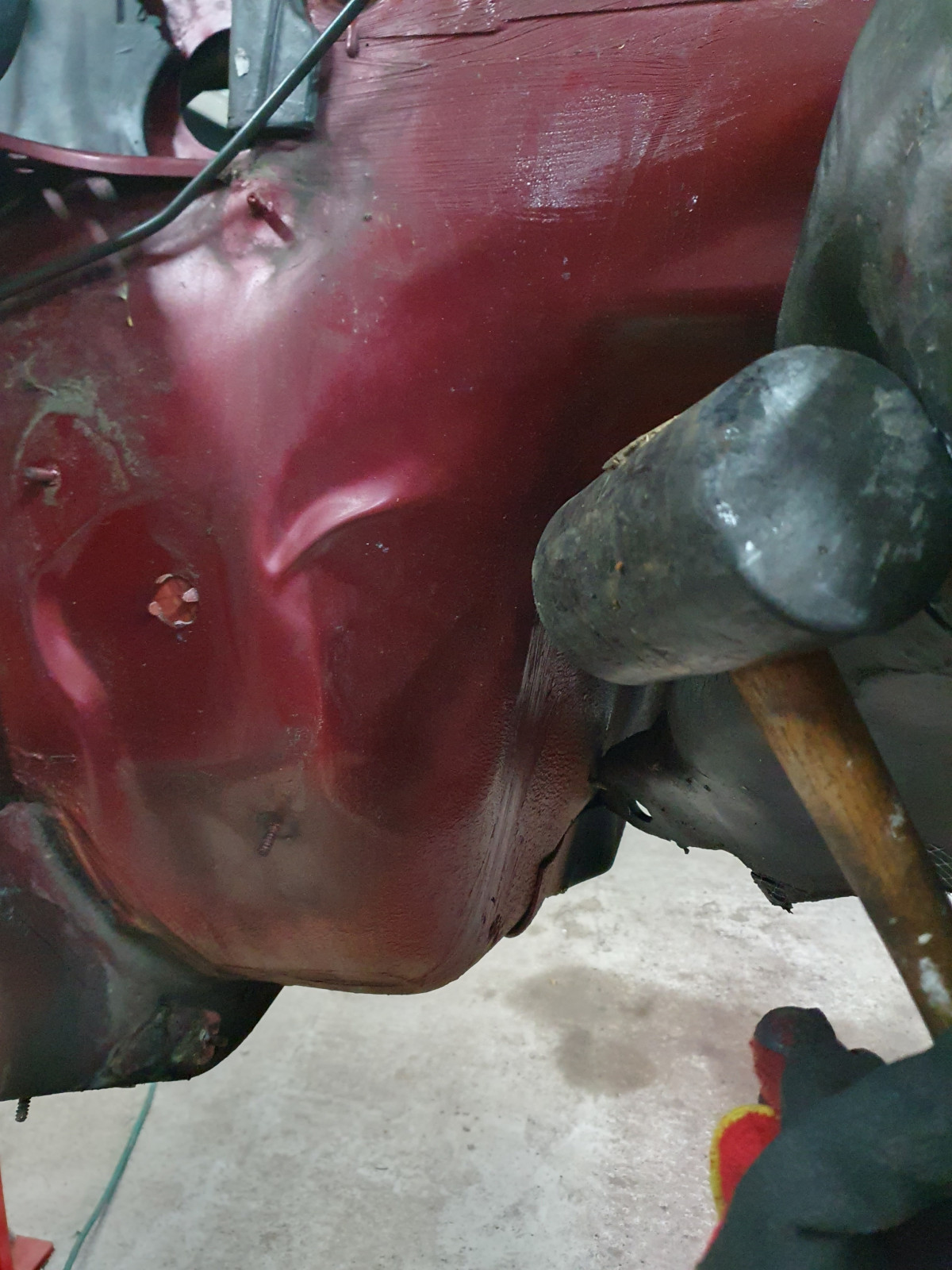

Damit musste die Spritzwand ausgebeult werden und... Schlimmer... EIGENTLICH passt der Fächerkrümmer.
Bei uns passte nichts, gar nichts (*Herr Ober, eine neue Flasche bitte 😰*).
Der Fächer stieß an den Halter an, der Motor an die Spritzwand (Oben am Ventildeckel), das Getriebe passte auch nicht in den Halter 😰.
Nach stundenlangem Versuchen wurden wir rabiat: Spritzwand mit Genosse Mottek und alles im Weg mit Freund Flex. Damit brach ich mit meinem Plan, alles immer rückrüstbar zu machen 🙁. Und dennoch: Es ging nicht 🙁.
[bild=6]
Krise... Gefluche... Die Stimmung im Eimer. Schluss für den Tag.
Am nächsten Tag fassten wir mit Kaffee, süßen Teilchen und Ruhe einen neuen Plan: Die Motorhalter waren anscheinend in unserer Nachbearbeitung wegen des Fächerkrümmers so gebohrt, dass der Motor auf der Achse minimal schief steht. Sieht man nicht mit dem Auge, aber ein paar Grad x Länge Motor, Getriebe und Kardanwelle? Das macht einen gewaltigen Unterschied.
Also die Halter nochmal komplett umgebaut. Wir entschieden uns dafür für eine Motorposition 2.7 (Also nicht ganz hinten). Damit sollte es wenige Nachteile beim Fahren und Vorne geben, aber der Einbau passen. Und siehe da: Wenn man es richtig macht, geht es plötzlich. Alles passt perfekt und wir hätten nichtmal so viel im Motorraum verwüsten müssen 😰 (*Proschd*).
Juhuu, er ist drinnen. Zum Testen die Motorhaube drauf und... Passt. 🙂🙂.

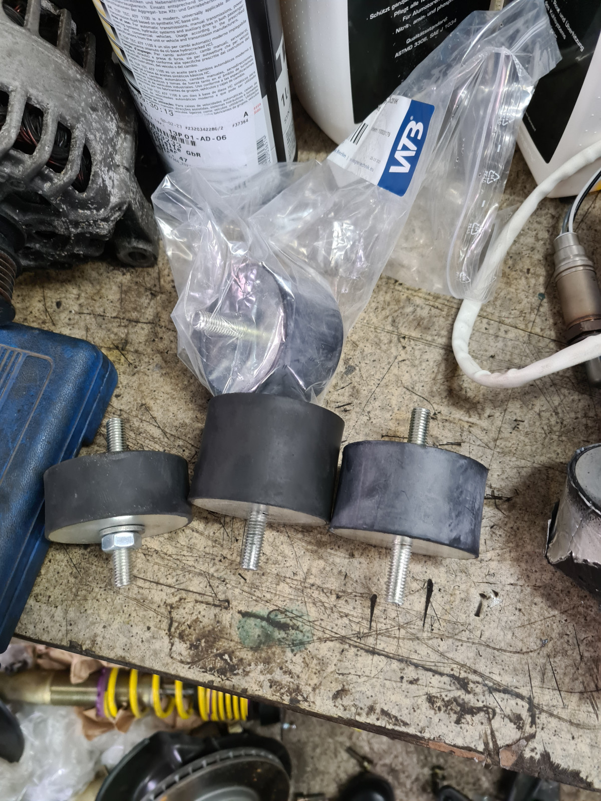

Tja, bis wir uns unten das Lenkgetriebe des E36 anschauten. Dieser Abstand zur Ölwanne ist untragbar, das hätte mit einer zerstörten Ölwanne geendet 😰.
Also höhere Motorlager... Na klar. Mal eben bestellt und gleich diverse Zwischengrößen, nur um sicher zu gehen. Mit Vorfreude eingebaut, das Lenkgetriebe passt jetzt, Hurra!!!
Bis wir die Motorhaube aufsetzten 🙄. (*SKOL!!*)
[bild=10]
Gut, dass ich auch Zwischengrößen bestellt hatte. Durch das Tieferlegen des Lenkgetriebes, Motorlagern in Zwischengröße, Weglassen von ein zwei Unterlegscheiben, abflexen einer Kante und dem Opfern des Erstgeborenen konnten wir den Kampf um Millimeter gewinnen. Einziger Preis: Die Abdeckung des Luftmengenmessers passt nicht mehr drauf. Jap, so eng 😰.
[bild=11]
Er war im Auto... Er passte. Erleichterung nach nur lockeren drei Wochen.

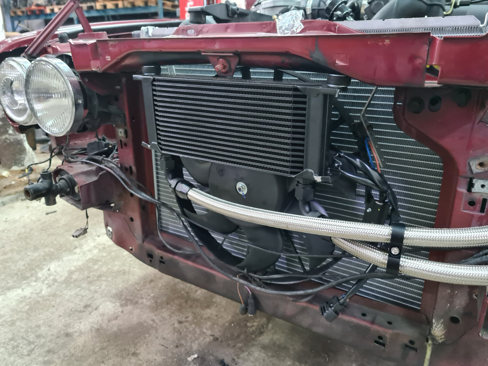

Die letzten Herausforderung (Dachten wir 😉) war das Kühler / Lüfterpaket. Der Wasserkühler ist gigantisch und nimmt ca 70% mehr Fläche ein als der des M40. Zudem müssen noch der E-Lüfter und mein gewünschter Ölkühler Platz finden. Also musste die Flex wieder wüten: Alles an Haltern, was für den kleinen M40 Kühler da war, musste weg. Zudem war der gebrauchte E36 E-Lüfter von Ebay natürlich kaputt 🙄 (*Lallt, lacht irre*)
Am Ende hatte Tommy eine brilliante Idee, wo der Ölkühler seine Heimat finden sollte.
Mit einem NEUEN Lüfter und viel viel Detailarbeit finde ich diese Lösung mega sexy.

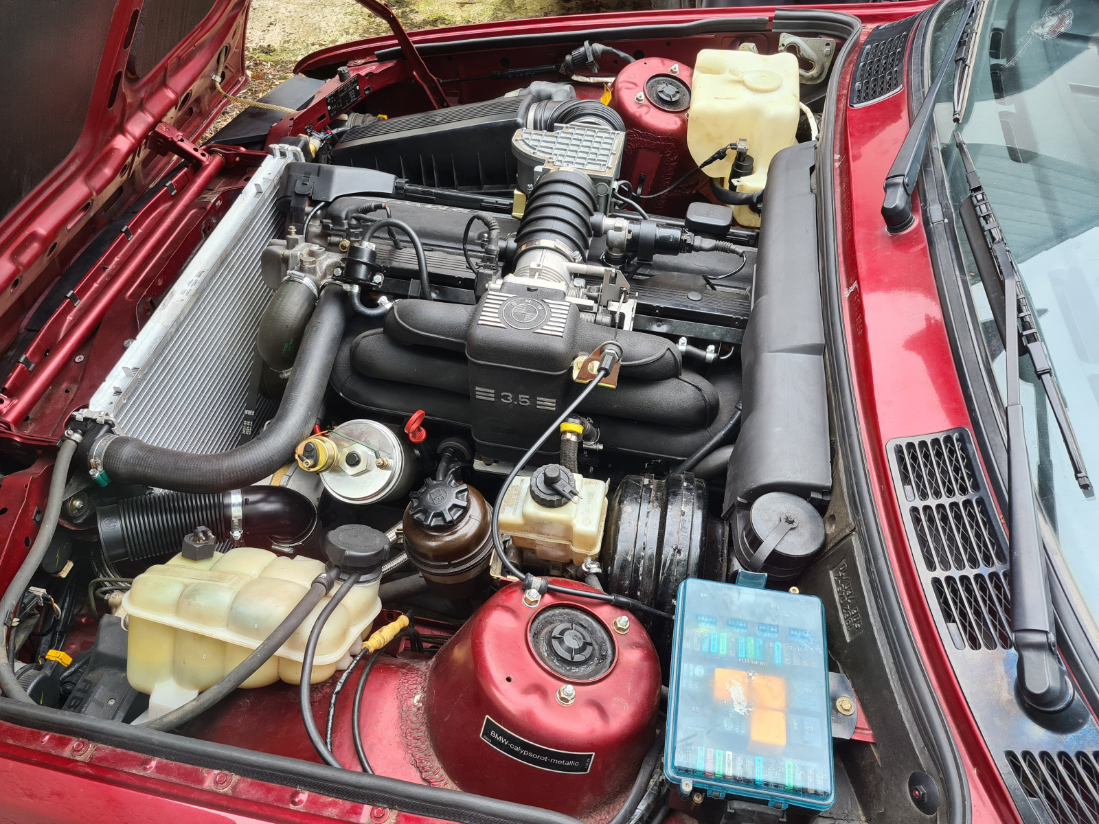

Mit nur einem Monat hinter dem Zeitplan läuft der Motor ist der M30 fertig.
Tatsächlich war der Einbau aller Anbauteile relativ entspannt, nach dem der Kurbel- und Ventiltrieb mal sortiert war. Wie sagt ein guter Freund immer? Mach net so 'en Gschiss, das issn M30
Es ist mir auf dem Weg nur eine Schraube am Motorhalter abgerissen und der hat sich sogar noch als der Falsche herausgestellt, daher gibt es hier noch Arbeit zu tun.
Ansonsten auch für jemanden der Pfusch mit V schreibt, wie ich, eine wirklich machbare Aufgabe. Was sich definitiv gelohnt hat, war von einem extrem netten Experten von E30.de einen perfekten Kabelbaum aufbauen zu lassen: Alles an der Spritzwandseite ist wie beim E30 mit M40 Motor, alles am Motor wie eben an einen M30 + ABS und Zusatzinstrumente. perfekt und idiotensicher.
Der Fächerkrümmer ist ein Schmiedmann SCMM30 und sieht mega aus 😎. Lichtmaschine hab ich selbst revidiert und checken lassen -> Läuft😎!
Das ansonsten super seltene Ölfiltergehäuse mit Ölkühleranschluss wurden von BMW zufällig in kleiner Serie wieder produziert, also habe ich es für keine €200 neu bekommen. Davor war es gebraucht locker doppelt so teuer 😎
Was ist alles passiert:
- Die Ansaugbrücke wurde mit selbst gereinigten und revidierten Teilen des Benzinsystems neu bestückt und verbaut. Alle Unterdruckleitungen bis auf den BKV sind bereits installiert.
- Es wurde ein Ölfiltergehäuse (stehend) mit Ölkühleranschlüssen sowie Öldruck und - Temperatursensoren und einem Ölkühler verbaut.
- Die Servopumpe wurde gestrahlt und lackiert
- Die Lichtmaschine wurde gestrahlt und revidiert, zudem vom Profi überprüft
- Das Zündgeschirr wurde verbaut (alles Neu) inkl. dem Impulsgeber am VI Zylinder
- Es wurde ein Fächerkrümmer samt Lambdasonde verbaut
- Ein M20 Ausgleichsbehälter sowie ein M30 Luftfiltergehäuse wurden gereinigt und teilweise lackiert.
- Alle Blechteile wurden lackiert oder galvanisch verzinkt
- Ein angepasster Motorkabelbaum wurde verbaut
- Das Wassersystem wurde auf das alte Wassersystem des E28 samt hinteren Wasserabzweig am Zylinderkopf (Entfallen beim E32/34) umgerüstet
- Alle Schläuche sind neu oder neuwertig
- Ein neuer Leerlaufregler wurde verbaut
- Der LMM wurde gestrahlt und revidiert
- Alle notwendigen Halter und Stützen sind original
- Ein E28 Wasserkühler und ein E36 E Lüfter samt Umrüstsatz liegen bereit.
Was fehlt noch?
Das Pappteil wird Montag noch durch einen selbstgebauten Blechhalter ersetzt. Es stützt den Leerlaufregler und ist nicht mehr verfügbar.
Zudem fehlen noch die passenden Motorhalter (Kommen)
Genießt die Slideshow und freut euch mit mir darauf, wenn die ganze Arbeit beim ersten Anlasserdreh nen Kolben durch die Ölwanne wirft 😁

Da es wirklich wirklich viel war, werde ich es auf die wichtigsten Dinge reduzieren und nur auf die üblichen Absonderlichkeiten eingehen.
Der Motor wurde also komplett zerlegt, bis auf den nackten Kopf und Block. Den Kopf habe ich bei einer lokalen Firma planen lassen und Kopf und Block in die große Teilwaschbox bei den Jungs, die sonst eher Hubräume >20 Liter machen 😉. Hohnen war nicht notwendig, da der Kreuzschliff noch komplett da war. Also nur gereinigt.
[bild=2]
Nach der Reinigung wurde alles außer dem Kopf mit hitzebeständigem Lack lackiert. Mattschwarz für den Block. VHT Wrinkle für den Ventildeckel, was mir eher mäßig gelungen ist im Vergleich zu der Ansaugspinne.
Dann haben wir die Ventile poliert, neu eingeschliffen (Akkuschrauber und Schlauch) 😁😉😛 und mit neuen Schaftdichtungen eingesetzt.
Die Nockenwelle war noch top und wurde daher nur übergereinigt.
Die Kipphebelwellen und - Hebel waren ein Kampf. Tatsächlich das schwierigste Teil, da man sie nur aus jeweils einer Richtung einsetzen kann und man ETLICHES falsch machen kann. Ein Leiden.
Dann kamen neue Hautlagerschalen (sehr sehr schwierig zu bekommen) und neue Pleuellager (gibt's zuhauf) und das Unheil nahm seinen Leid. Ich hatten die Zylinder I-V eingesetzt, meine Verlobte den VI und meinte "der geht aber schlecht rein". Danach ließ der Motor sich kaum mehr drehen... Ohoh.
Tatsächlich war es einfach die Montagepaste in Verbindung mit neuen Lagerschalen. Zum Glück hatten wir nochmal alles zerlegt: Zylinder 6 war ein Kolbenbolzen schief und hat den Lagerbock so krass in die Schale gedrückt, dass es eine Fase bildete 😰 DAS wäre ein Motorschaden geworden. Beim Einbau eines neuen Bolzen hatten wir dann gleich das Pleuel in das Kolbenhemd gedeppert... Kolben matsch. Zudem war der Lagerbock gerissen und das Pleuel generell an der Stelle schief.
[bild=12]
Hurra also neuer Kolben von Mahle, sogar noch original erhältlich. Nach Beratung mit dem sehr hilfsbereiten Red1600i haben wir uns für einen neuen Kolben entschieden, da die anderen fünf noch super aussahen. Pleuel war ein gebrauchtes.
Alle Kolbenringe sind neu und alle Ringsstoßspiele vermessen, die Kanten gebrochen.
Alle Wellendichtringe, alle Ringe, alle Dichtungen, alle Schrauben und Sensoren neu.
Die berüchtigte Ölpumpe (Die kurze, die wir unter Einsatz des Lebens erhalten hatten 😎 ), die neue Ölwanne, ein neues Thermostat, ein neuer Kettenspanner, neue Ketten, eine neue Wasserpumpe, neue Kopfschrauben und eine komplette neue Zündung fanden ihren Weg in das Auto. Alles wurde nach Drehmomenttabelle eingesetzt.
[bild=38][bild=27]

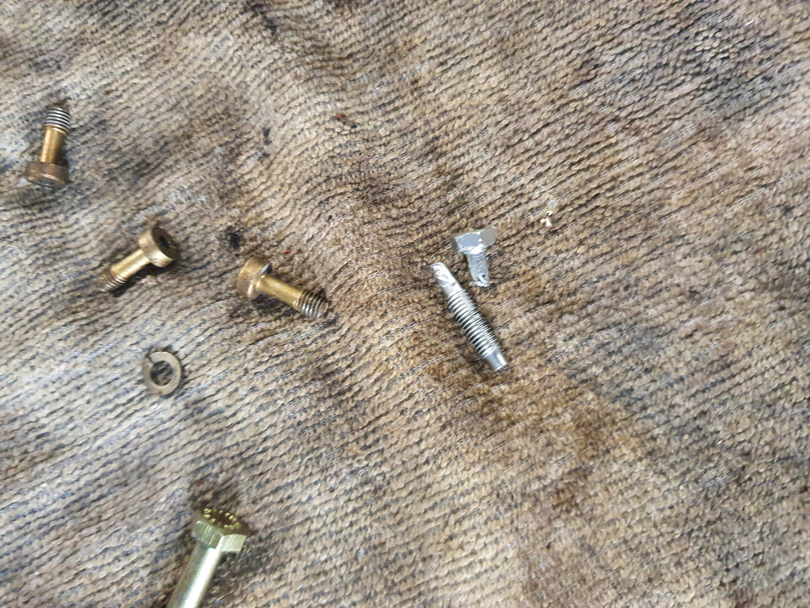

Dann war alles zusammen und wir nur noch schnell den Kettenspanner entlüften wollten, hatten wir den Ventildeckel ab und ich bewegte den Spanner im Kettenkasten mit einem langem Schraubendreher hin und her, um Öl zum Entlüften durch eine Bohrung zu pressen. Dabei hatten ich nicht bemerkt, das ich meiner Gattin einen entscheidenden Punkt noch nicht erklärt hatte: Bei einem offenem Motor NIEMALS NIEMALS NIEMALS irgendwelches Zeug in die Nähe von Öffnungen bringen. Sie hatte die Ventildeckelmuttern in der Hand.
"Hoppla"
Eine Stunde später war die Mutter dann aus dem Spalt des Kettenspanners herausgefriemelt 🙄. Es tat ihr sehr leid und ich nahm es ihr auch nicht wirklich übel... Passiert halt.
Am Ende kam noch die Zündung zusammen (Ja, Red, ich habe den Adapter in irgendeiner Tüte gefunden *pfeift*😁) und meine Liebste sollte nur noch kurz die Schrauben anziehen (9nm).
"Das geht aber leicht"
"Ohoh"
[bild=29]
Zum Glück war a) die Schraube am Kopf abgebrochen und ging 1a raus und b) hatte ich eine passende Schraube aus dem Caterham noch über 😉.
Inzwischen heißt sie nur noch "Hammerhand, die Quälerin der 10.8er Schrauben". Aber sie wird weiter mit Schrauben, alles soweit in Ordnung.

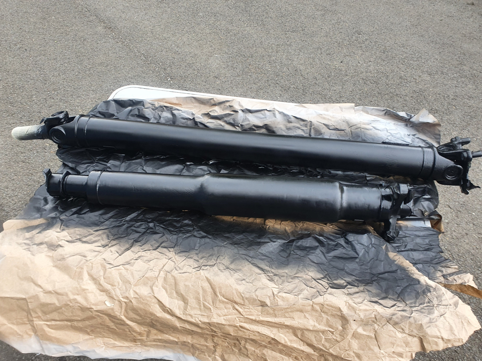

1. Die Kardanwelle
Kardanwellen oder auch Gelenkwellen genannt übertragen bei Kraftfahrzeugen, bei denen der Motor nicht auf der/den angetriebenen Achse(n) sitzt die Kraft vom Getriebe zur angetriebenen Achse. In seltenen Fällen auch direkt vom Motor zum Getriebe (Transaxle Prinzip). In der Regel ist es eine zweigeteilte runde Welle mit einer Gummischeibe (Hardyscheibe) und einem Mittellager. Ihre Länge bemisst sich aus dem Abstand zwischen Getriebe und Hinterachse. Beim E30 kosten die meisten gebrauchten Wellen ca €50-100 in gutem Zustand. Außer die 1483mm lange Welle. Diese passt exakt zwischen das "große" Getrag 265 Getriebe und eine E30 Hinterachse mit dem mittleren Differenzial Typ 188. Damit ist es ideal für alle spannenden Umbauten. Egal ob S14, M5x, M30 oder M6x Umbau. ALLE brauchen exakt diese Achse. Die wurde zwar in ein paar E30 verbaut (325i, 325e) ist aber gesuchter Goldstaub und von BMW oft nicht lieferbar. Diese Achse kostet gebraucht zwischen €300-550. Also fast soviel wie eine (wenn lieferbar) Neue bei BMW zu €624.
Ich habe eine ca 80km von mir gefunden und für €300 gekauft. Leider hat der sehr freundliche Verkäufer die Welle irgendwann mal auseinander gezogen und schlecht lackiert. Damit sind die zwei weißen Farbmarkierungen, welche die korrekte Position für die gewuchteten Wellenteile zueinander anzeigen, natürlich verloren. Naja ich denke, anhand von viel Recherche, nun aber die richtige Position zueinander gefunden zu haben und hab alles neu lackiert. Hardyscheibe liegt bereit, fehlt nur noch das Mittellager 🙂. Eine Sorge weniger.
[bild=1]

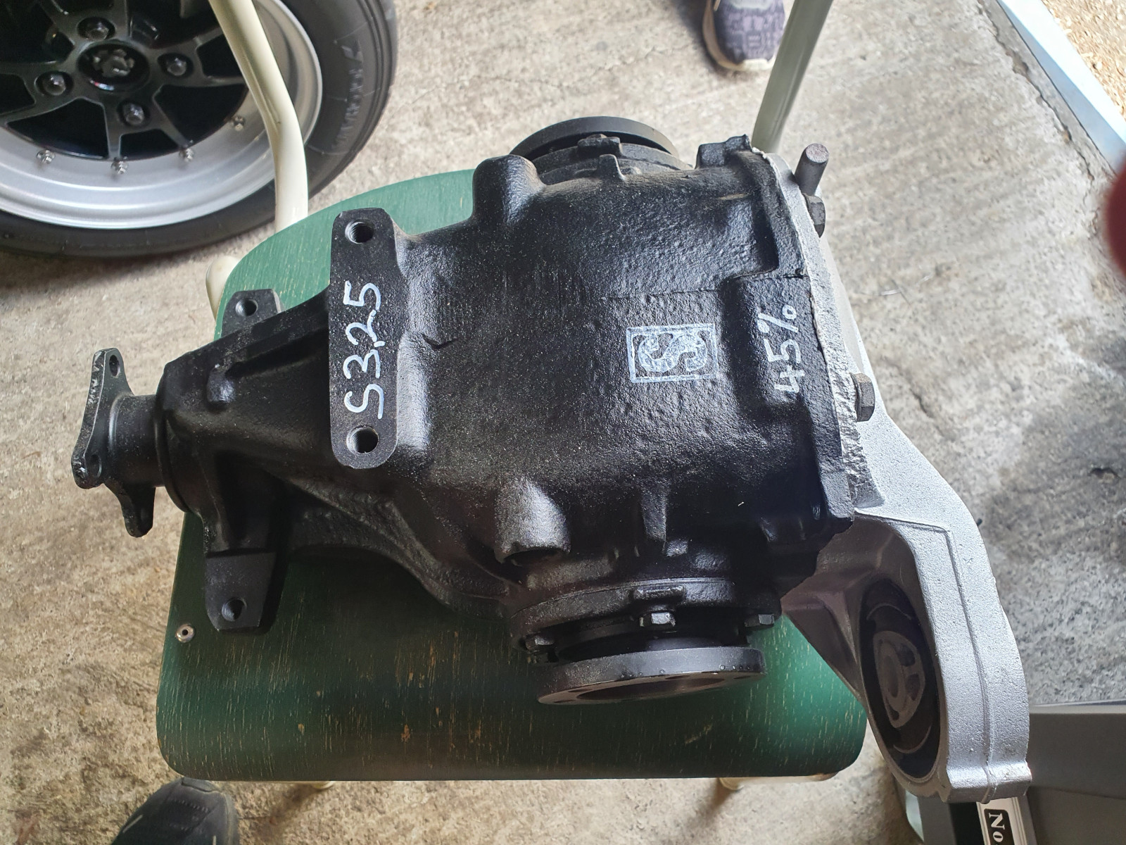

Also habe ich lange nach dem 3.25er Typ 188 Diff gesucht. Ohne Sperre gibt es diese im revisionsbedürftigen Zustand ab €150. Mit Sperre, die meistens kaum mehr greift, ab ca €600.
Ich wollte aber unbedingt eine solche Sperre. Diese sorgt dafür, dass bei unterschiedlichem Untergrund nicht einer der angetriebenen Reifen durchdreht und die Kraft nutzlos verpufft.
Die Seriensperren haben einen Sperrgrad von 25%, d.h. mindestens 25% der Leistung liegen immer am noch greifenden Rad an.
Da die Differentiale alle alt sind, habe ich mir Angebote bei den beiden großen Anbietern der Szene eingeholt und bin am Ende beim extrem freundlichen und hilfsbereiten Falk Faymonville von FF Diff gelandet. Dieser hat mir aus einem Ebay Kleinanzeigen E24 Schrottklumpen ein brillantes Diff nach Wunsch gebaut:
-Alles gestrahlt und neu lackiert
-Alle belasteten Komponenten erneuert
-Umbau auf verstärkten, optimierten Sperrkörper mit i=3.25 und 45% Sperre
-Umbau auf E30 Deckel (auch wieder so ein Goldstaub)
Damit sollte Bodo sich absolut genial fahren lassen und dank der leistungsstarken Sperre ist auch ab und an mal ein Drift drinnen 😉.
[bild=3]
Reden wir von Preisen: Die ganze Aktion hat mich €1850 gekostet. Irre, oder? 😰 Die andere Firma war aber knapp vor 3000 Euronen 😰😰

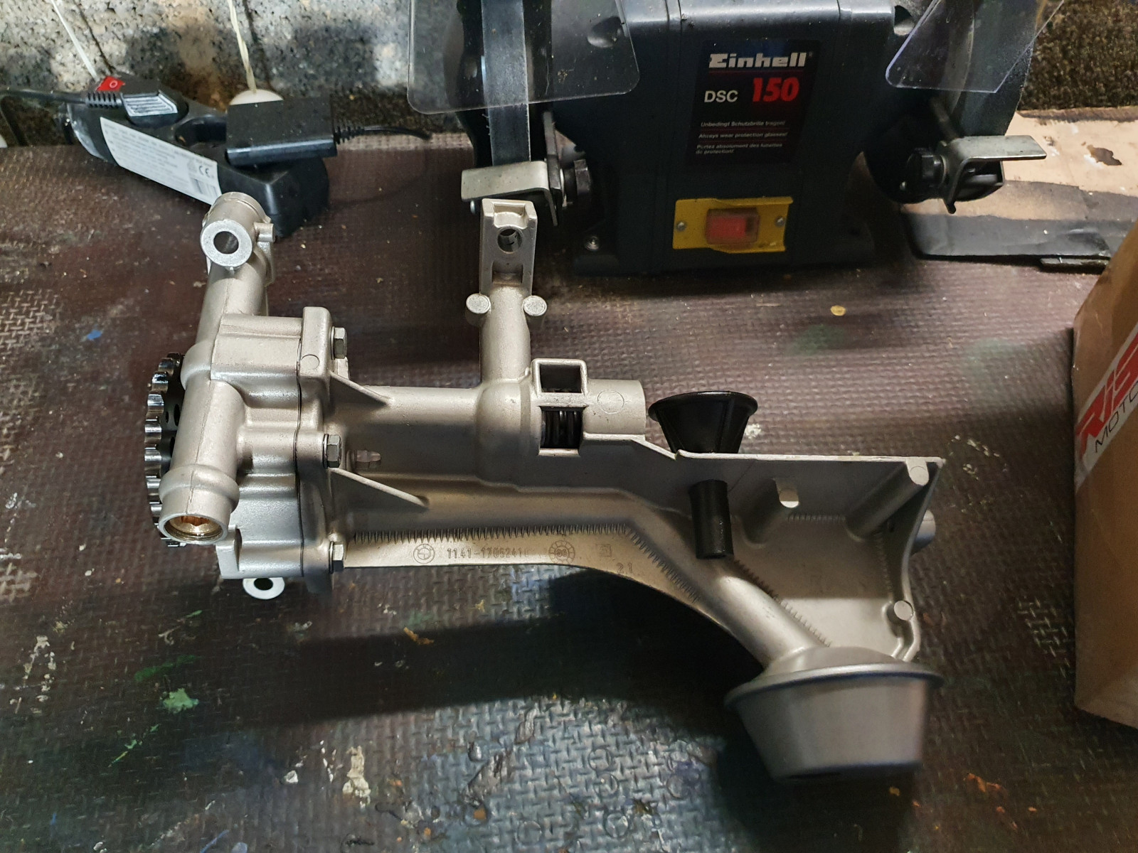

3. Die endlose Odysee der Ölpumpe
Meine Herren. Diese Ölpumpe treibt mich in den Wahnsinn.
Was ist also los? An meinem M30 Motor fand ich eine Ölpumpe, welche nur sehr locker fest geschraubt war. Da diese Ölpumpen einer der sehr wenigen Schwachpunkte der Motoren ist, habe ich diese also zu einem M30 und Ölpumpenguru gesandt, welcher diese revidiert und nach eigenen Angaben verbessert hat. Für €300 kann man immerhin auch was erwarten.
Oh wenn ich nur gewusst hätte, was dann kam...
Irgendwann habe ich dann meine Ölwanne gereinigt und dabei fiel es einem Freund auf, dass das keine E34 Ölwanne sei. Also habe ich den Block auf die eingeschlagene Motornummer untersucht und da eine korrekte, zum E34 gehörende, gefunden.
Seltsam, denn die Ölwanne ist eine vom E24 oder vergleichbar alt und passt nicht in einen E30. Der Grund dafür ist, dass der Sumpf in der Mitte liegt, wo beim E30 aber die Lenkstange und Teile der Achse kommen.
Schlimmer aber noch: Auch die frisch revidierte Ölpumpe ist eine "lange" Pumpe, passend zur Wanne. Damit passt auch diese nicht.
Der Motorenbauer, welcher die Pumpe revidiert hatte, willigte dann aber zu einem Tausch auf die passenden Teile gegen einen Aufpreis ein.
Da er auch noch diverse Teile hat, die ich brauchen kann, sind wir an einem Freitag in die Nähe des Ruhrpotts gedonnert und haben da die Werkstatt besucht.
Nach einem sehr langen Gespräch, eher einem Monolog von ihm, haben wir dann diverse Teile bekommen. Unter anderem ein Motorsteuergerät und ein Abzweig um eine bessere Wasserkühlung nachzurüsten. Dieser Abzweig war mit irgendeinem Epoxystoff notdürftig repariert und bröselte bereits auseinander. Zudem wies er uns nehrmals darauf hin, dass diese Teile ja unglaublich selten seien und er sie wie das Motorsteuergerät eigentlich nur ungerne verkaufe...
Als wir dann die Preise hörten, flackerten uns die Ohren. €300 für das Steuergerät und €100 für den Wasserabzweig waren mindestens doppelt so teuer wie der Markt.
Zuerst willigte ich zwar ein, aber nach dem wir etwas an der frischen Luft berieten, bat ich ihn, dass er die Teile, die er ja sowieso nur ungerne abgäbe, doch lieber behalte.
Oh boy
Sagen wir mal was folgte, war eher unangenehm und diesen Laden werden wir eher nicht mehr besuchen. Aber einen schönen Schäferhund hat er ja.... Wenigstens lagen die Teile im Kofferraum.
[bild=5]
War es das mit der nun kurzen Pumpe? Nein, denn Leute aus der E30 Szene hatten von der Sache Wind bekommen und wiesen mich darauf hin, dass die "Upgrades" an der Pumpe eigentlich Pfusch sind.
Was war denn also? Eine M30 Ölpumpe hat zwei Wege, den Öldruck zu regulieren:
Eine Feder gibt bei zunehmenden Öldruck eine Bohrung frei, die graduell den Überdruck abbaut. Und zweitens gibt es einen Überdruckschalter, der im Notfall allen Druck ablässt. Nun ratet mal...
Genau... Besagte Bohrung war einfach verschlossen worden und die Pumpe arbeitete nur noch konstant an die Notabschaltung. Motorschaden sehr wahrscheinlich. Super 🙄
Aber ein unglaublich feiner Kerl hat mich dann in Ruhe und extrem ausführlich über die Sache informiert und dann für ein winziges Handgeld alles wieder fit gemacht und, mit etlichen Bildern belegt, die Pumpe tatsächlich auf perfekten Stand gebracht.
€50 hat der Spaß gekostet und dazu wird der liebe Mann mir auch noch einen angepassten Motorkabelbaum aufbauen. Warum? Weil es ihm Spaß macht. Cooler Typ 😎
Oh und das angebotene Motorsteuergerät? Auch nicht ganz das Richtige, es hätte zwar funktioniert, aber nicht annähernd vollständig. Also eins für ein Drittel des Preises von Ebay geschossen 😉.
Was eine Räuberpistole.

[bild=17]

Am Samstag haben wir uns zusammengesetzt und einen Schrauber- und Grillnachmittag verbracht. Ein Kumpel hat an seinem recht kürzlich erworbenen Country Golf etwas am Lack gearbeitet, ein anderer die Wischwasserpumpe an seinem E92 getauscht, der Dritte kam einfach so mit seinem traumhauften WRX STi zum Grillen. Und ich? Nahm mit Tommy den M30 auseinander. Endlich.
Warum? Ich habe bereits die wesentliche Schwachstelle des Motors, die Ölpumpe, ausgebaut und von einem Profi revidieren lassen. Stellt sich heraus, dass diese Pumpe NICHT von meinem Motor war. Warum? Ich habe einen E34 Block. Die Pumpe ist aber eine sogenannte "lange" Pumpe. Diese holt das Öl aus einem Sumpf ca. in der Mitte der Ölwanne. Damit passt es nicht im E30 oder E34, da am der Stelle des Ölsumpfs beim E30 das Lenkgetriebe sitzt.
Damit war klar: Die zuvor komplett tote Ölpumpe stammt aus einem E28 oder sogar noch älter. Toll, dass ich das Ding habe teuer revidieren lassen.
Zum Glück hat der sehr feine Kerl, der sie überholt hat, zugestimmt, Pumpe und Ölwanne gegen passende Teile einzutauschen 🙂.
[bild=2]
Okay, also ist eine tote, falsche Ölpumpe nicht richtig angeschraubt dran und damit war klar: Wir machen dem Motor auf und schauen, was wir noch alles finden 😰
Was haben wir also herausgefunden?
Fangen wir mal bei den harten Fakten an: Es handelt sich um einen späten M30B35 aus einem E34 mit 211PS und laut dem Verkäufer ca 80-120tdkm Laufleistung. Der Motor kam als Rumpfmotor mit einer Wasserpumpe, dem Ansauggeweih, der Drosselklappe, dem Thermostat- und dem Ölfiltergehäuse.
Die Demontage stellte sich als absolut kinderleicht heraus. So ein alter Sechszylinder ist wirklich keine sehr komplexe Maschine und obwohl ich bisher nur einen M52 teilweise zerlegt hatte, reichte meine Erfahrung locker aus. Einzig die massive Zentralschraube am Schwingungstilger der Kurbelwelle wäre ohne Tommy sicher nicht gelungen. Nach ca 2h war der Motor also zerlegt, begutachtet und sauber in beschrifteten Tütchen verpackt.
Der Zylinderkopf zeigte sich als problemlos. Außer dass nahezu alle Schrauben des Ventildeckels fehlen, war alles in bestem Zustand.
Die Ölgallerie war relativ sauber und alle Ölbohrungen frei, dies ist eine der sehr sehr wenigen Schwachstellen dieser Motoren (Und der verwandten M10 und S14).
Die Nockenwelle ist nicht im Geringsten eingelaufen und hat absolut keinerlei Riefen, Öl war also nie das wesentliche Problem. PHEW!
Kipphebelwelle und Ventile, sowie der obere Brennraum sahen auch sehr gut aus. Sogar die Zylinderkopfdichtung hätte noch bis zum St. Nimmerleinstag gehalten.
Im Block fanden wir sechs Zylinderlaufbahnen mit sehr sauberem Kreuzschliff, keine Riefen, kein Rost, sehr gute, raue Oberfläche und ordentlicher Feuersteg.
[bild=6]
Unten herum war die falsche Ölwanne samt Pumpe verbaut. Die Kurbelwelle hat absolut keine Riefen, die Hauptlager sind noch die Ersten (BJ 1987) 😰 und haben nur leichte Verfärbungen. Die Pleuellager sind ebenfalls die Ersten und fast wie neu. Die Kolben sind perfekt, Kolbenringe freigängig und die Oberfläche zeigt keine Spuren von Ventilkontakten oder anderen Problemen.
Der Steuertrieb besteht aus zwei Ketten (Steuerkette und Ölpumpe), die ebenfalls wie neu aussahen. Einziges Problem war eine abgebrochene Ecke der Spannschiene. Sonst alles perfekt.
Diagnose:
Der Motor ist kerngesund, die geringe Laufleistung sehr glaubwürdig. Kein Wunder, dass dieser Motor legendär ist und ewig hält, es ist ja auch alles maßlos überdimensioniert und bleischwer. Alles an diesem Koloss ist einfach gigantisch 😰.
