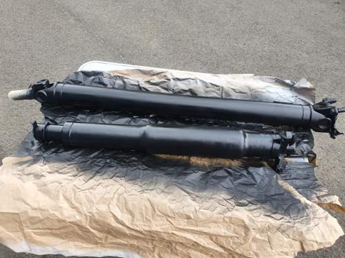

1. Die Kardanwelle
Kardanwellen oder auch Gelenkwellen genannt übertragen bei Kraftfahrzeugen, bei denen der Motor nicht auf der/den angetriebenen Achse(n) sitzt die Kraft vom Getriebe zur angetriebenen Achse. In seltenen Fällen auch direkt vom Motor zum Getriebe (Transaxle Prinzip). In der Regel ist es eine zweigeteilte runde Welle mit einer Gummischeibe (Hardyscheibe) und einem Mittellager. Ihre Länge bemisst sich aus dem Abstand zwischen Getriebe und Hinterachse. Beim E30 kosten die meisten gebrauchten Wellen ca €50-100 in gutem Zustand. Außer die 1483mm lange Welle. Diese passt exakt zwischen das "große" Getrag 265 Getriebe und eine E30 Hinterachse mit dem mittleren Differenzial Typ 188. Damit ist es ideal für alle spannenden Umbauten. Egal ob S14, M5x, M30 oder M6x Umbau. ALLE brauchen exakt diese Achse. Die wurde zwar in ein paar E30 verbaut (325i, 325e) ist aber gesuchter Goldstaub und von BMW oft nicht lieferbar. Diese Achse kostet gebraucht zwischen €300-550. Also fast soviel wie eine (wenn lieferbar) Neue bei BMW zu €624.
Ich habe eine ca 80km von mir gefunden und für €300 gekauft. Leider hat der sehr freundliche Verkäufer die Welle irgendwann mal auseinander gezogen und schlecht lackiert. Damit sind die zwei weißen Farbmarkierungen, welche die korrekte Position für die gewuchteten Wellenteile zueinander anzeigen, natürlich verloren. Naja ich denke, anhand von viel Recherche, nun aber die richtige Position zueinander gefunden zu haben und hab alles neu lackiert. Hardyscheibe liegt bereit, fehlt nur noch das Mittellager 🙂. Eine Sorge weniger.

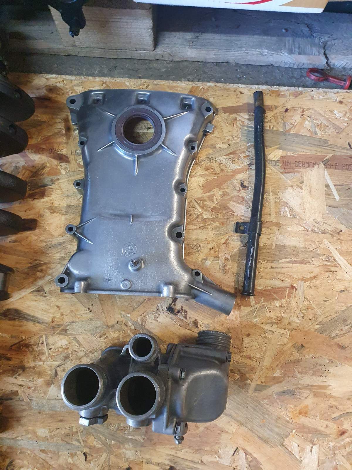

3. Die endlose Odysee der Ölpumpe
Meine Herren. Diese Ölpumpe treibt mich in den Wahnsinn.
Was ist also los? An meinem M30 Motor fand ich eine Ölpumpe, welche nur sehr locker fest geschraubt war. Da diese Ölpumpen einer der sehr wenigen Schwachpunkte der Motoren ist, habe ich diese also zu einem M30 und Ölpumpenguru gesandt, welcher diese revidiert und nach eigenen Angaben verbessert hat. Für €300 kann man immerhin auch was erwarten.
Oh wenn ich nur gewusst hätte, was dann kam...
Irgendwann habe ich dann meine Ölwanne gereinigt und dabei fiel es einem Freund auf, dass das keine E34 Ölwanne sei. Also habe ich den Block auf die eingeschlagene Motornummer untersucht und da eine korrekte, zum E34 gehörende, gefunden.
Seltsam, denn die Ölwanne ist eine vom E24 oder vergleichbar alt und passt nicht in einen E30. Der Grund dafür ist, dass der Sumpf in der Mitte liegt, wo beim E30 aber die Lenkstange und Teile der Achse kommen.
Schlimmer aber noch: Auch die frisch revidierte Ölpumpe ist eine "lange" Pumpe, passend zur Wanne. Damit passt auch diese nicht.
Der Motorenbauer, welcher die Pumpe revidiert hatte, willigte dann aber zu einem Tausch auf die passenden Teile gegen einen Aufpreis ein.
Da er auch noch diverse Teile hat, die ich brauchen kann, sind wir an einem Freitag in die Nähe des Ruhrpotts gedonnert und haben da die Werkstatt besucht.
Nach einem sehr langen Gespräch, eher einem Monolog von ihm, haben wir dann diverse Teile bekommen. Unter anderem ein Motorsteuergerät und ein Abzweig um eine bessere Wasserkühlung nachzurüsten. Dieser Abzweig war mit irgendeinem Epoxystoff notdürftig repariert und bröselte bereits auseinander. Zudem wies er uns nehrmals darauf hin, dass diese Teile ja unglaublich selten seien und er sie wie das Motorsteuergerät eigentlich nur ungerne verkaufe...
Als wir dann die Preise hörten, flackerten uns die Ohren. €300 für das Steuergerät und €100 für den Wasserabzweig waren mindestens doppelt so teuer wie der Markt.
Zuerst willigte ich zwar ein, aber nach dem wir etwas an der frischen Luft berieten, bat ich ihn, dass er die Teile, die er ja sowieso nur ungerne abgäbe, doch lieber behalte.
Oh boy
Sagen wir mal was folgte, war eher unangenehm und diesen Laden werden wir eher nicht mehr besuchen. Aber einen schönen Schäferhund hat er ja.... Wenigstens lagen die Teile im Kofferraum.
[bild=5]
War es das mit der nun kurzen Pumpe? Nein, denn Leute aus der E30 Szene hatten von der Sache Wind bekommen und wiesen mich darauf hin, dass die "Upgrades" an der Pumpe eigentlich Pfusch sind.
Was war denn also? Eine M30 Ölpumpe hat zwei Wege, den Öldruck zu regulieren:
Eine Feder gibt bei zunehmenden Öldruck eine Bohrung frei, die graduell den Überdruck abbaut. Und zweitens gibt es einen Überdruckschalter, der im Notfall allen Druck ablässt. Nun ratet mal...
Genau... Besagte Bohrung war einfach verschlossen worden und die Pumpe arbeitete nur noch konstant an die Notabschaltung. Motorschaden sehr wahrscheinlich. Super 🙄
Aber ein unglaublich feiner Kerl hat mich dann in Ruhe und extrem ausführlich über die Sache informiert und dann für ein winziges Handgeld alles wieder fit gemacht und, mit etlichen Bildern belegt, die Pumpe tatsächlich auf perfekten Stand gebracht.
€50 hat der Spaß gekostet und dazu wird der liebe Mann mir auch noch einen angepassten Motorkabelbaum aufbauen. Warum? Weil es ihm Spaß macht. Cooler Typ 😎
Oh und das angebotene Motorsteuergerät? Auch nicht ganz das Richtige, es hätte zwar funktioniert, aber nicht annähernd vollständig. Also eins für ein Drittel des Preises von Ebay geschossen 😉.
Was eine Räuberpistole.

Das gesamte Innenleben des M30 ist ausgeräumt und war im Ultraschallbad.
Das Ölrohr ist blitzeblank.
Die Ventile sind poliert.
Der Block, Kopf und Ventildeckel sind beim Waschen, Hohnen respektive Planen.
Die Ansaugspinne ist mit VHT Wrinkle Plus lackiert.
