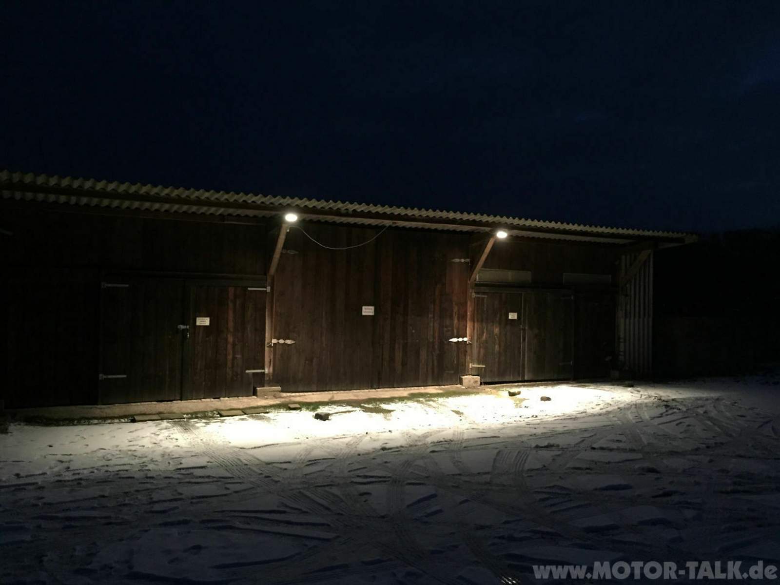

Bevor sich die Tore der Schrauberhöhle schließen, hier noch ein paar "Winterimpressionen"...
Winter 1Winter 1 Winter 2Winter 2
Winter 3Winter 3 Das war's in diesem Jahr...Das war's in diesem Jahr...
