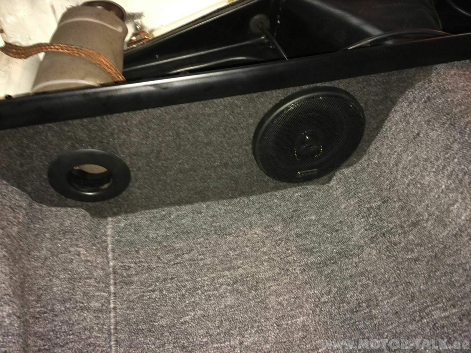

Irgendwann abends kam dann mal ne Nachricht vom Kollegen - da gab's was. Schwarze Membrane, 2 Wege Koaxial-Lautsprecher mit schwarzem Gitter und 13 cm Durchmesser - Crunch DSX52. Also mal bestellt und ich muss sagen, dass ich das durchaus so akzeptieren kann. Klanglich kann ich dazu noch nichts sagen, gehört habe ich sie noch nicht. Aber alles ist besser als der 42 Jahre alte Lautsprecher aus dem Armaturenbrett und ein High-Definition Car-Audio-System soll's ja eh nicht werden - die Zeiten sind vorbei. 😉 Die meiste Zeit werde ich wohl dem Motor lauschen. Also wird das so schon passen.
Wo jetzt nur hin mit den Dingern? Für vorne hab' ich schon länger so Kunststoff-Verkleidungen die rechts und links im Fußraum an die Seitenwand hinter den Teppich kommen - aber ich glaub das wird ein eigener Artikel. 😉 Die Passgenauigkeit ist, ach' lassen wir das erstmal...
Hinten ist das da schon etwas einfacher. Da ich nicht in die Hutablage sägen wollte, blieben ja fast nur noch die Fersenbretter unter der Rückbank. Also Maß genommen und die Lautsprecher eingesetzt, da ich gerade noch etwas Filz zur Hand hatte, gleich auch optisch noch etwas aufgewertet. Einzig für eine Seite brauch' ich noch diesen Plastik-Kragen für den Luftaustritt - der fehlte auf der einen Seite schon immer...mal gucken wo man sowas auftreiben kann. Aber sonst finde ich das Ergebnis ganz akzeptabel.
