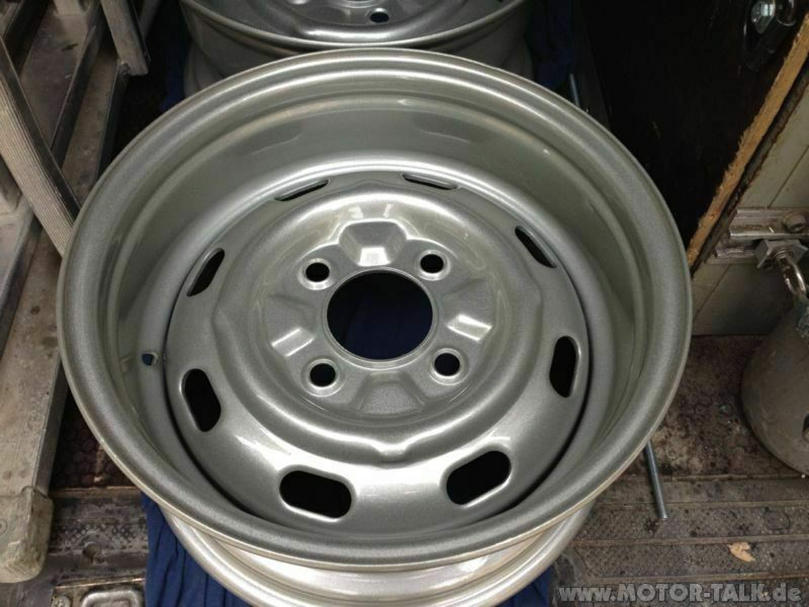

Viel passiert ist seit Mitte Juli eigentlich nicht - zumindest nichts direkt sichtbares. Da mich mein Pulverbeschichter leider mehrfach versetzt hat, musste ich da auch nochmals das ausführende Unternehmen wechseln. Glücklicherweise gibt's da ja mehr als einen von... 😉 Immerhin sind die Teile inkl. der Felgen (siehe Bild) jetzt auch fertig und echt klasse geworden.

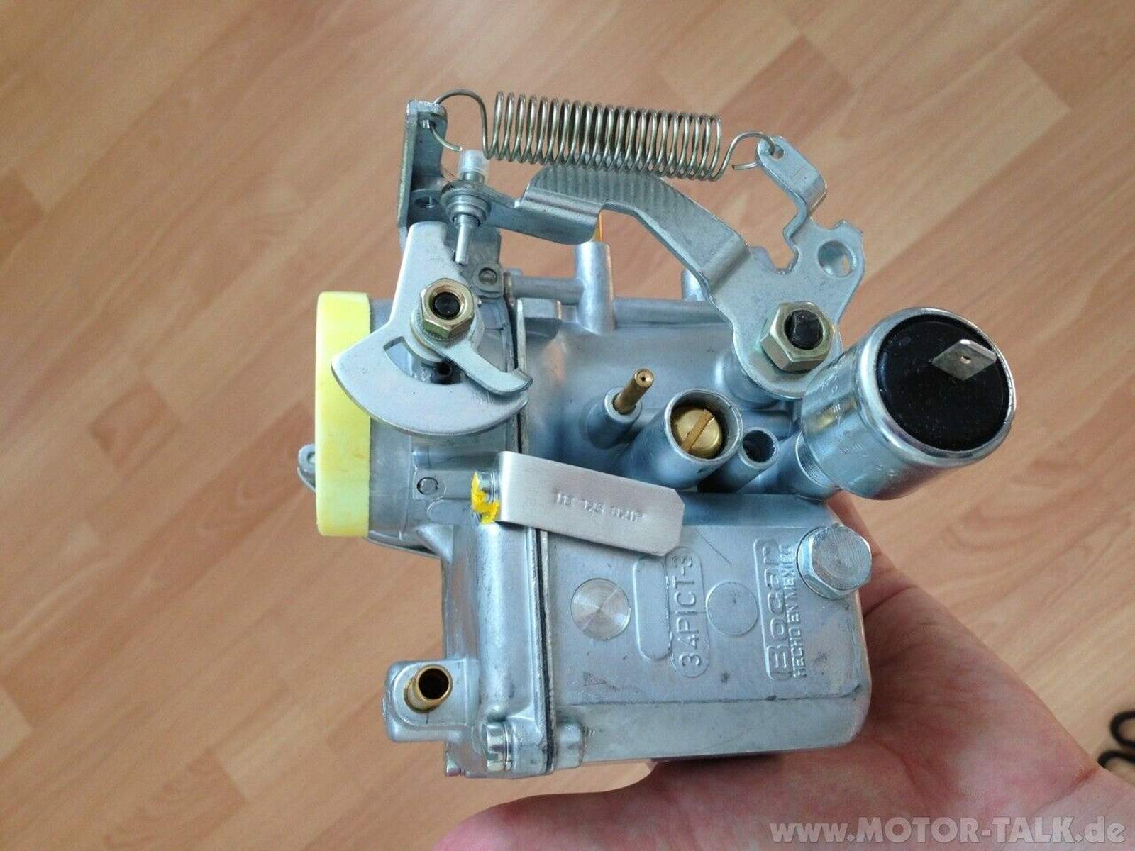

Neuer Vergaser
Neuer Vergaser

Ja, die Felgen sind in natura noch drei Mal cooler geworden als auf dem Bild zu erkennen. Ich glaub die kommen ins Wohnzimmer an die Wand! 😁 Wer mir damals bloß den Tipp mit dem Felgen gegeben hat... 😉

Also die Beschichtung der Felgen in silber-metallic inkl. vorherigem Sandstrahlen lag bei 50 Euro pro Felge. Die Bodengruppe in schwarz inkl. zwei Mal strahlen (vor und nach den Schweißarbeiten) bei 400 Euro.
Die Kosten richten sich wohl in der Hauptsache danach, wie aufwändig die Vorbehandlung ist. Besonders verwinkelte Teile stellen schon beim Strahlen einen höheren Aufwand dar. Für ne Kiste mit 25 kleineren und größeren Teilen habe ich als Paket 250 Euro bezahlt, da kann man eigentlich nichts gegen sagen. 🙂

Bei den beschichteten Felgen muß das Pulver aber den Anlageflächen der Schrauben entfernt werden.Grade vor einigen Tagen hat sich im BF ein Fahrer von seinem Rad überholen lassen wegen nicht freigemachter Anlageflächen.Die Räder können sich lösen!
