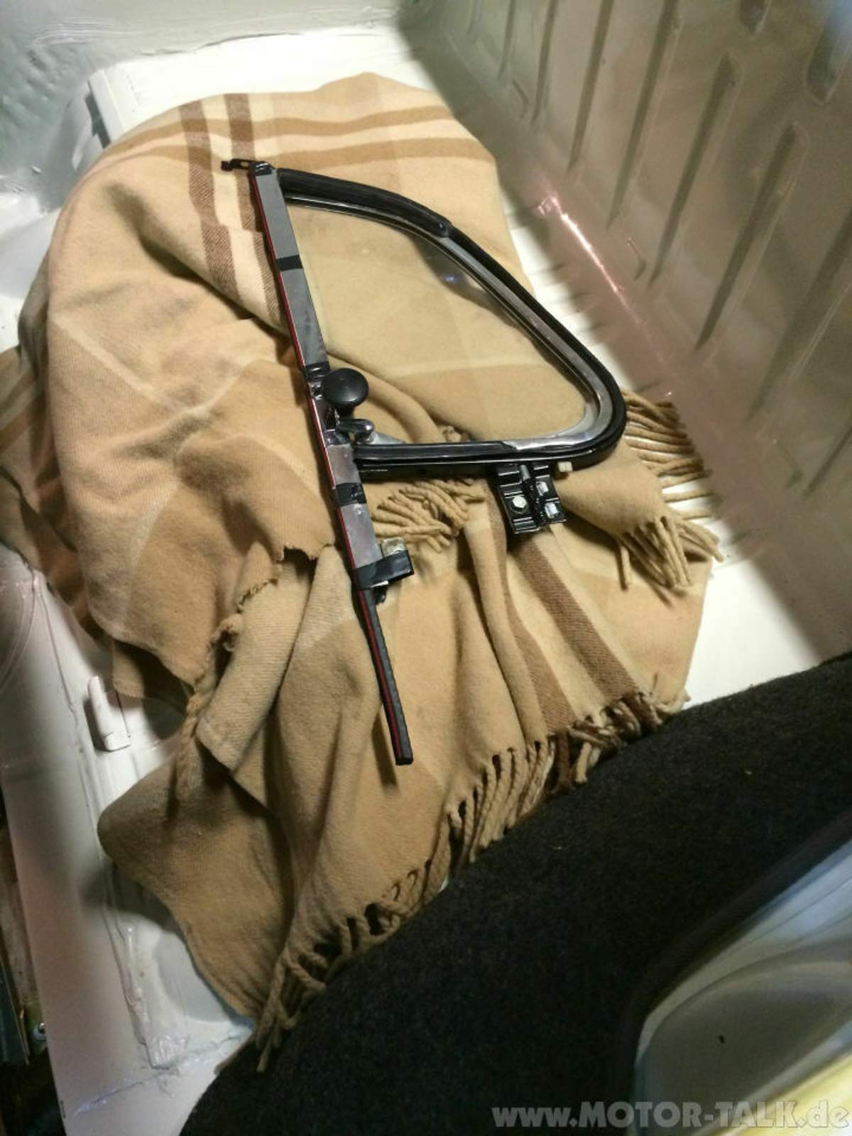

Nachdem auch die Rahmen der Seitenfenster vom Beschichter zurück sind, also zuerst einmal die Drehfenster wieder zusammengebaut.
[bild=1]
Anschließend haben wir dann die Türen wieder komplettiert.

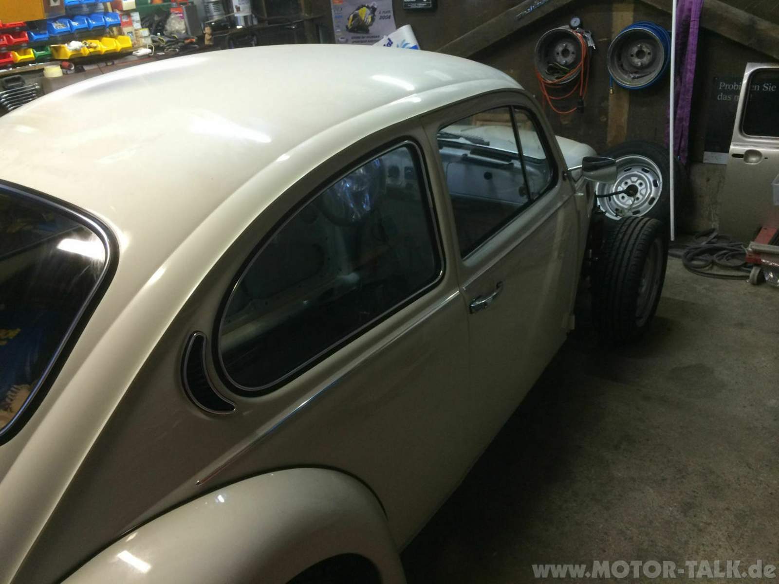

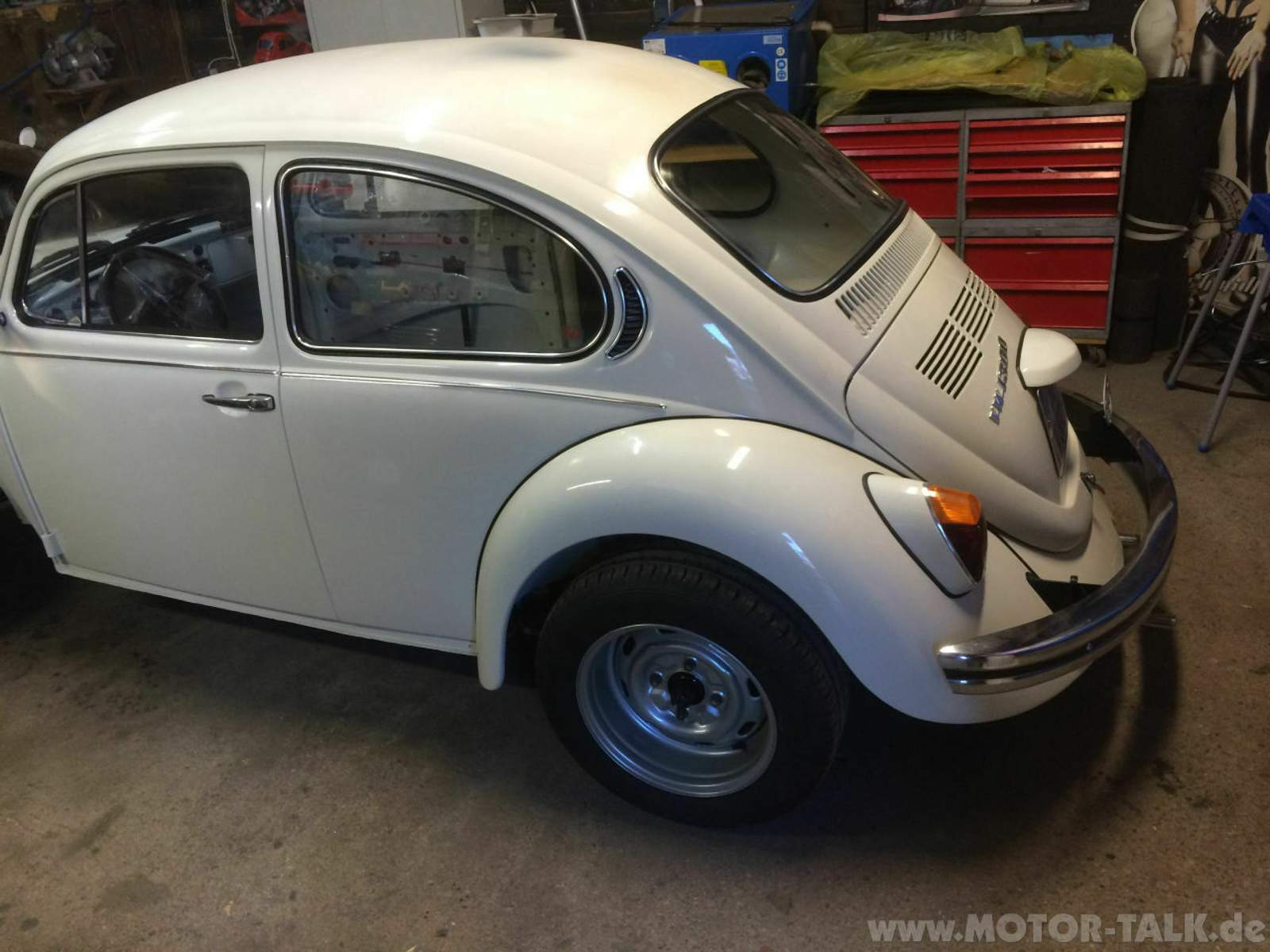

Dann ging's mit den hinteren Seitenscheiben weiter. Dichtung drauf, Kordel in die Dichtlippe, Silikon-Spray drauf, einer drückt einer zieht - *fump* sitzt. Jetzt noch schnell den Chrom-Keder (Kunststoff) im Wasserbad erwärmt und eingezogen. Das geht ja einfach - ok, die Grundtechnik hatten wir ja auch vom Mini Cooper schon drauf. 😎

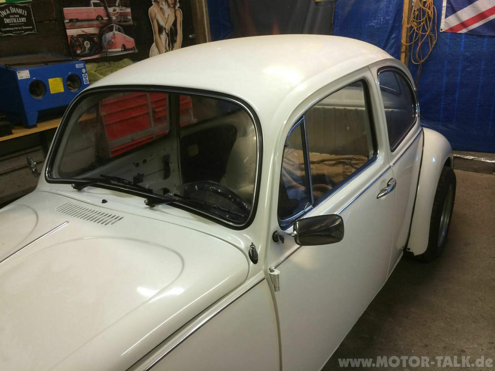

Jetzt die Heckscheibe. Und da hatten wir beim letzen Mal aufgegeben und eingepackt, Stichwort "zu viel wollen". Denn kaum war sie drin, machte es auch schon irgendwo *flop* und sie war wieder draußen. Diesmal hatten wir aber Verstärkung, so dass die Scheibe außen von zwei Mann in Position gehalten wurde und einer innen ziehen konnte. Somit hatte sie letztlich keine Chance. 😁 Jetzt hat's dann auch im ersten Anlauf des Tages hingehauen. Wie gesagt, manchmal muss man einfach aufhören wenn's nicht klappt. Mit neuem Elan klappt's dann meist besser. Die Frontscheibe war danach quasi nur noch Pflichtprogramm. Hier ist das Ergebnis:

Auf dem Bild wo er vor der Halle steht,sieht man aber schön da er eher einen positiven Sturz hat....so kanns nicht passen.
Wed Apr 02 22:12:57 CEST 2014    |    SideWinder80
Jo, da hast Du recht. Für Sonntag steht das Thema fest auf der Tagesordnung. 😉
