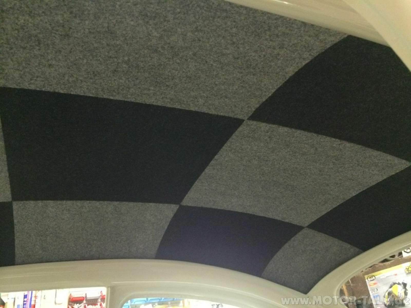

Nachdem wir das Elektrik-Thema also weitestgehend, es fehlen jetzt nur noch die vorderen Scheinwerfer, abgeschlossen haben, konnten wir uns dem nächsten Thema widmen - dem neuen Himmel. Was schon länger klar war, es kommt kein normaler Himmel mehr rein. Ganz zu Anfang der Restauration, als wir den alten Himmel rausge... äh ausgebaut haben, war mir schon mal ein Bild eines Käfers mit einem rot-schwarzen Himmel im Schachbrettmuster irgendwo im Forum aufgefallen. Die Lösung hat sich so in meinem Gedächtnis gefestigt, dass wir sie jetzt kurzerhand in etwas anderer Farbkombination übernommen haben.
Da die Innenausstattung in schwarz gehalten und der Teppichsatz grau ist, haben wir genau diese Farbkombi auch am Dach wieder aufgegriffen und ein Schachbrett aus 40 x 40 cm Filz-Fliesen geklebt. Als Material sind dabei simple Filz-Teppichfliesen mit einer Stärke von ca. 0,4 cm zum Einsatz gekommen. Ich finde das Ergebnis kann sich sehen lassen, mir gefällt es jedenfalls echt gut. 🙂

Um die B- und C-Säule, die von dem alten Himmel ebenfalls überdeckt wurden, hatte sich der Lackierer bereits gekümmert. Hier ist also alles schön geglättet und in feinstem L90D voll auslackiert.

Jetzt geht es ja Schlag auf Schlag bei Dir! 🙂 Den rot/schwarzen Himmel hast bei Terence von Basti91 gesehen.😉
Weiterhin Viel Spass!
Fri Mar 14 08:04:57 CET 2014    |    SideWinder80
Vielen Dank!
Ja genau, bei Terence...ich hoffe Basti91 hat da kein Patent drauf angemeldet. 😁😉 Ist echt schon cool was man so alles schafft, wenn man nur mal nen bißchen Zeit hat. 😎

Über den Himmel kann man da jetzt streiten, ist von der Art her ja in etwa an die Himmel in den Standard-Käfern angelehnt. Und das Radio liegt optisch auch nicht weit weg vom Original, ist halt nur aktuell Technik drin.
