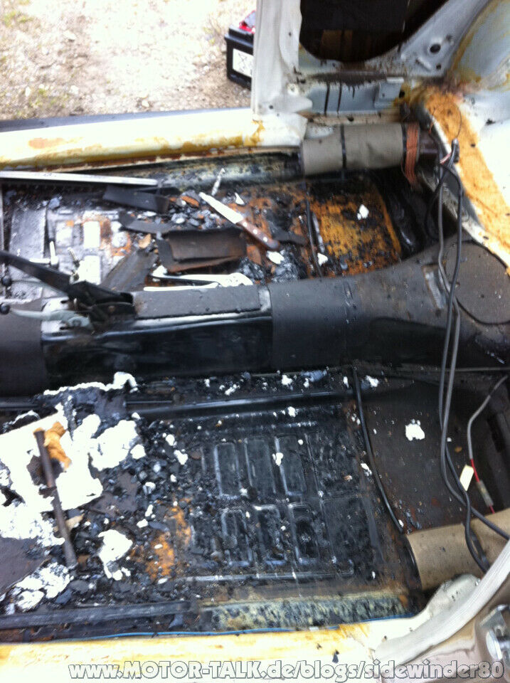

Im Anschluss an die ersten Ausfahrten im März ging es dann langsam an die Instandsetzung der Stellen, die wir vor dem Kauf schon als mehr oder weniger reparaturbedürftig angesehen hatten. Als erstes wollten wir das Bodenblech rund um die Batterie begutachten und von Rostansätzen befreien. [bild=1]
Nach dem Ausbau der Innenausstattung, sprich Sitze, Sitzbank, sowie dem kompletten Teppichsatz sah es zunächst auch eigentlich gar nicht so schlimm aus. Auf den Bodenblechen klebten noch die Bitumenmatten, welche echt sehr gut aussahen. Ich hatte jedoch beim winterlichen lesen im Forum aufgeschnappt, das man die Matten besser entfernt, da sich oft Rost darunter bildet. Also frisch auf ans Werk und siehe da - tatsächlich hatten die Bleche unter den Matten Rost angesetzt. 😰 [bild=4]

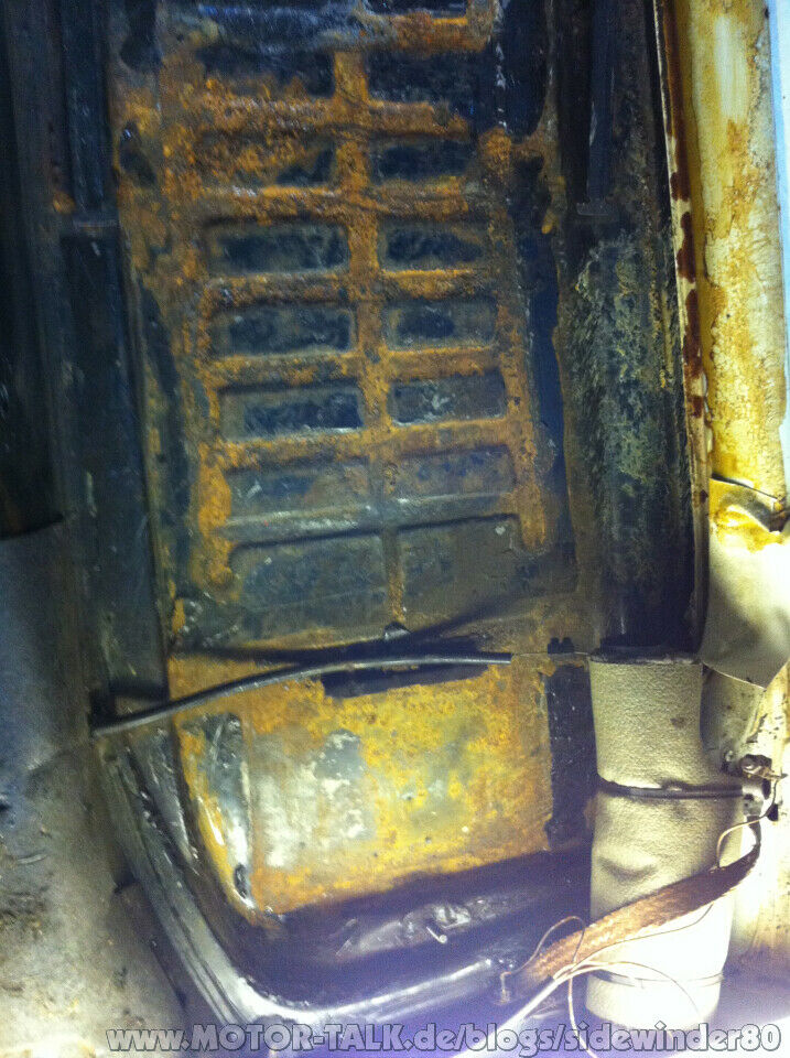

Da die braune Pest gerade frei gelegt war, direkt weitergemacht. Mit der Bohrmaschine und einem Zopfbürstenaufsatz wurden die groben Flächen bearbeitet. Für die filigranen Arbeiten wurde zum Dremel gegriffen. Alles in allem ging das noch recht reibungslos. Auf der Beifahrerseite, die deutlich stärker betroffen war, taten sich dann auch die ersten, etwa stecknadelkopfgroßen, Löcher im Bodenblech auf. 🙁

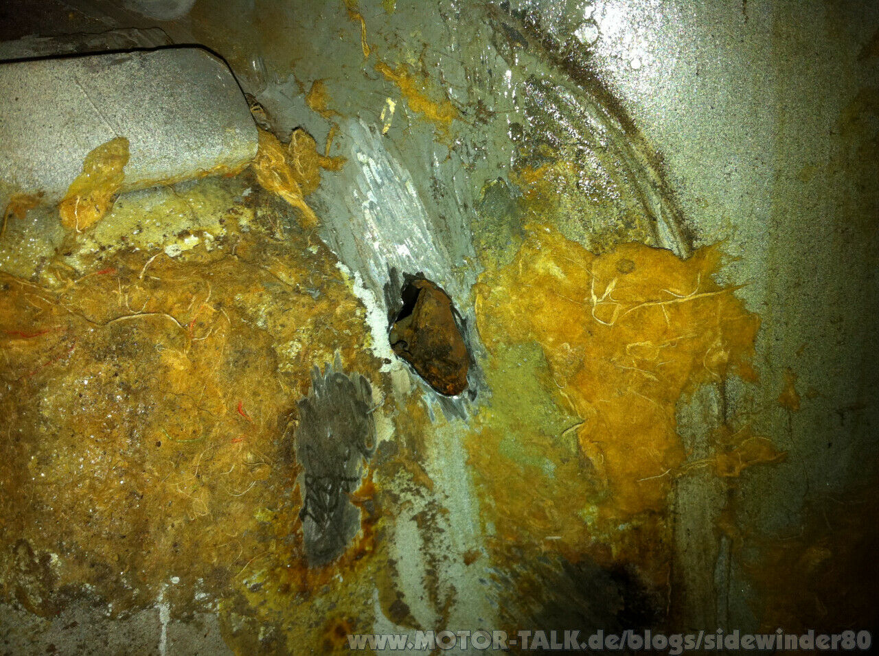

Nun ja, es war ja irgendwie auch zu erwarten, dass es irgendwo solche Stellen geben würde. Aber es hielt sich ja noch in Grenzen. Die Löcher wurden kurzerhand mit dem Schweißgerät zu gepunktet. Anschließend wurden die Bodenbleche dann grundiert und neu geschwärzt. Allerdings fiel mir beim lackieren der Beifahrerseite noch ein Klumpen Bitumen auf, der auf der Beifahrerseite unterhalb der Bakelit-Luftführung klebte. Nachdem ich diesen Klumpen entfernt hatte, rutschten meine Mundwinkel schlagartig nach unten. Es trat eine recht massiv von Rost befallene Stelle zum Vorschein. Nach kurzem Klopfen mit dem Schraubenzieher war klar - total durchgerostet. Quasi direkt um die Befestigung der Wagenheberaufnahme war alles durch. 😰🙁 [bild=5]

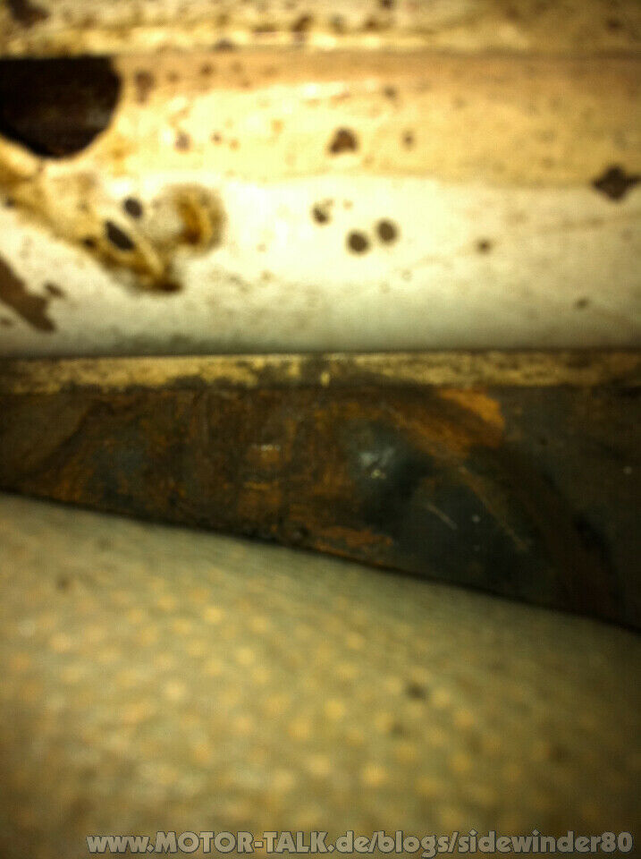

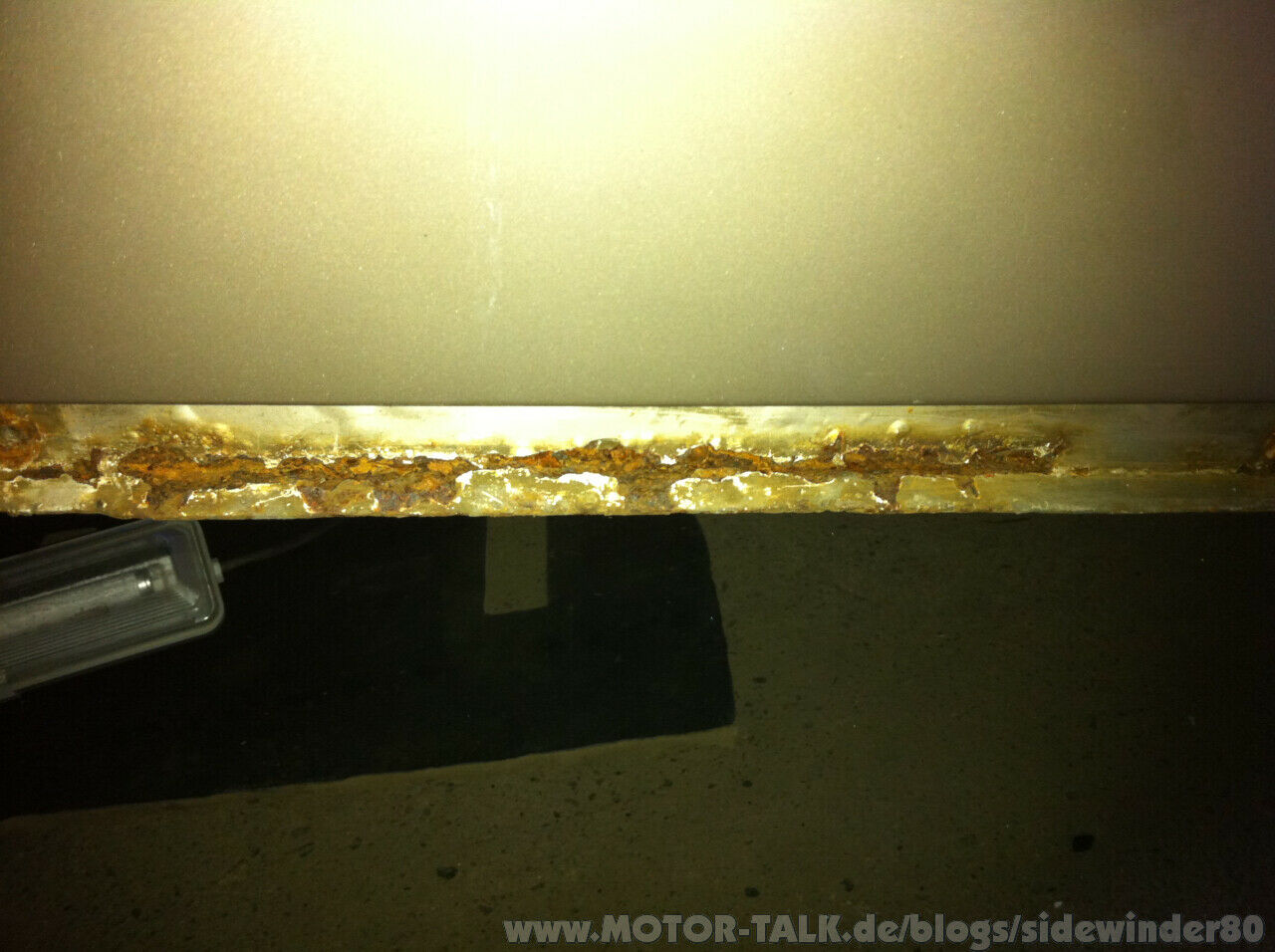

Das war bei der Besichtigung gar nicht aufgefallen, man konnte auch jetzt von unten fast nichts sehen. Nun ja und so ging es an diesem Tag irgendwie auch weiter mit den weniger erfreulichen Entdeckungen. Nach eingehender Prüfung der Schweller-Deckbleche war klar: Schweizer Käse auf beiden Seiten. Aber das sollte es noch nicht gewesen sein. Beim Ausbau der Rückbank war mir noch der hintere Radkasten auf der Fahrerseite aufgefallen. Aus den gesammelten Rechnungen wusste ich, hier war schon einmal geschweißt worden. Von Innen konnte man eine mit Karosserie-Kit versiegelte Naht erkennen. Etwas darunter einige wenige Rostpickel.

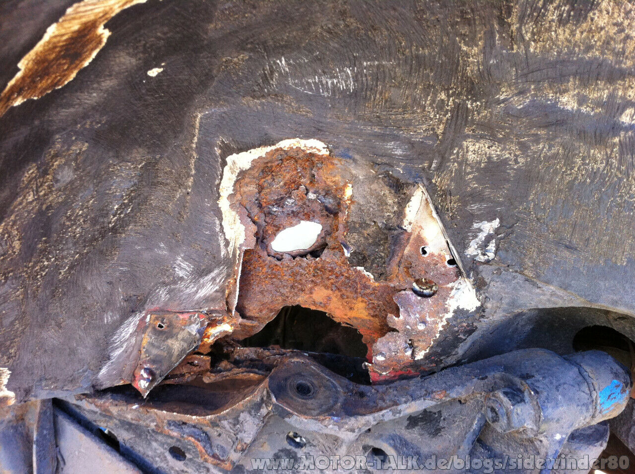

Da ich gerade schon auf schlechte Nachrichten getrimmt war, kurzerhand den Dremel geschnappt und die Versiegelung samt der rostigen Pocken entfernt. Zu meinem Erstaunen legte ich eine komplett rostfreie, verzinnte Naht frei. Auch das Blech sah gut aus. Blieb nur noch ein Rostpickel etwas weiter unterhalb. Doch kaum hatte ich den Dremel angesetzt, klaffte auch schon ein recht großes Loch in den Radkasten. Es gab den Blick auf einen, nur noch aus Rost und Unterbodenschutz bestehenden, Halter frei. Ich war für den Tag bedient. 😠 [bild=6]
Einige Tage später ging es weiter. Nach den Entdeckungen war klar, dass die Kotflügel zur weiteren Analyse runter müssen. Glücklicherweise ist das beim Käfer ja nur eine Frage von ein paar Schrauben. Also erstmal die Trittbretter demontiert und als ob es nicht schon gereicht hätte - die Schraubkanten der Schweller waren auch durch. 🙄 Schlagartig war die Laune wieder auf dem Nullpunkt. [bild=7]
Nichts desto trotz ging es weiter, also schnell noch die Kotflügel demontiert. Da war sie dann freigelegt, meine schlimmste Befürchtung. Im hinteren Radkasten auf der Fahrerseite, dort wo auch das Loch klaffte, war der Halter der Häuschen und Bodengruppe miteinander verbindet, komplett weggefault. Jetzt war der Punkt erreicht, an dem das gesamte Projekt noch einmal überdacht werden wollte. So war das letztlich nicht geplant. [bild=9]
