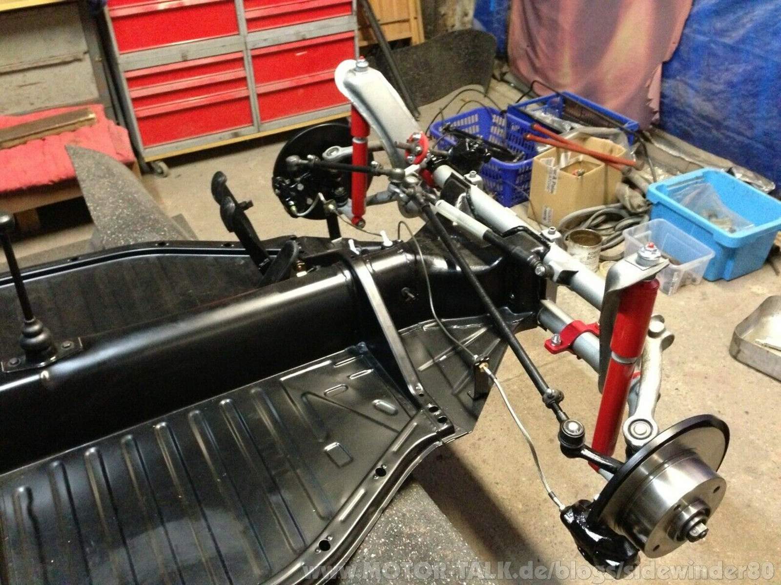

Wie die Zeit so vergeht....mittlerweile ist das Häuschen gute sechs Wochen weg. Aber der Lackierer meines Vertrauens hatte ja angekündigt das es nen bisschen was dauern wird. So langsam steigt die Vorfreude wie es wohl wird - ich rechne jetzt fast täglich mit dem Anruf um mir mal das Probeblech ansehen zu können. :D
Aber keine Sorge, langweilig wird uns nicht. ;) Da jetzt tatsächlich auch das letzte verrostete Teil aufgearbeitet oder ersetzt wurde, geht's an den Wiederaufbau. Herrlich, endlich kann man die ganzen schönen, sauberen und funkelnden Teile aus ihren Kisten und Kartons befreien. Da fängt das Ganze doch wieder an Spaß zu machen.
Bislang sieht's daher aktuell so aus:
Vorderachse wieder zusammengesetzt inkl.
- neuwertiger verstellbarer Achskörper
- neue Dichtungen
- neue Traggelenke mit größerem Verstellwinkel
- neue Spurstangenköpfe
- komplett neue Scheibenbremsanlage mit Typ 3 Sätteln
- neue Koni-Dämpfer
- neue Stahlflex-Bremsleitungen
Bodengruppe (sandgestrahlt und pulverbeschichtet)
- neue Züge
- neues Fußhebelwerk
- neue Bremsleitungen
- neuer Ate-Hauptbremszylinder
- rundum neue Gummidichtungen für alle Durchführungen
- runderneuerter Handbremshebel
- runderneuerter Schalthebel
Außerdem haben die Hohlräume der Bodengruppe dann am vergangenen Sonntag schon eine erste Portion Korrosionsschutzfett abbekommen - da rostet so schnell nix mehr! :cool: Selbstverständlich haben wir alle Hohlräume vorher auch nochmals ordentlich ausgeblasen, um so viel Rest-Strahlgut wie möglich aus den Ritzen zu bekommen.
Als nächstes geht's nun an das Zusammensetzen der Hinterachse. Das wird noch spannend...allerdings fehlen da ein paar Kleinteile, die leider länger als erwartet bei der Beschichtungsfirma liegen.
So sieht's also derzeit aus - sobald es Neuigkeiten aus der Lackiererei gibt, werden die natürlich hier veröffentlicht.

Tue Jul 16 22:23:39 CEST 2013    |    Vari-Mann
Hey,das schaut ja shon gut aus ! Weiter so !
Allerdings hab ich ,wie so oft, etwas anzumerken.
Den Abschlepphaken vorne brauchst du nicht wenn die Resto durch ist.Höchstens hinten einen um zu helfen.;)
Aber die Uretangummis kannst du vergessen,damit tust du dir keinen Gefallen.
An der Lenkung nicht denn das ist so hart das es dir alles überträgt ohne zu dämpfen.Da wird dein Lenkrad rütteln.Ausserdem kann es nur schwer die Winkelbewegung ausgleichen die zwangsläufig zwischen Lenkgetriebe ind Lenkstange entsteht.Belastng der Lager im Lenkgetriebe werden grösser.
Besser ist da ein ordentliches Gummi mit Gewebeeinlage innen.Das dämpft und gleicht Winkel aus ohne zu murren.
Dann hast du die auch an der VA verbaut.Da sorgen die durch ihre Festigkeit zwar für etwas bessere Führung der Lenker,aber die dichten nicht wirklich ab.Wasser kommt gut rein aber nur schlecht wieder raus.
Da solltest du besser auch auf originale Gummis zurück greifen da diese sich beim einschieben der Lenker aufweiten und anschmiegen.Dann abschmieren bis Fett austritt,das rundum verteilen und alles wird dicht sein.
Wenn du wert legst auf bessere Vorderachsführung,wegen der roten, greif besser zu Abstützungen .Die verschraubt führen so genial das du in schnellen Kurven kein verwinden der langen Drehstabrohre mehr spürst.Das ist ohne die echt zu fühlen,mit wie weggeblasen.
Vari-Mann
Tue Jul 16 22:25:28 CEST 2013    |    AHS IMP 1
Ich habe einige liebevolle Details erblickt.
z.B. das du deine Bremsleitung ummanteltet eingeklemmt hast. Aber hast du das mit den Stahlflexleitungen tüvmäßig abgeklärt? Auf der Fahrerseite Vorne musst du die auch nochmals lösen + neu ausrichten! Die muss nach unten durchhängen + darf nicht verdreht sein.
Ansonsten eine saubere Arbeit, vor der man den Hut ziehen muss. Die Blechdoppelungen würde ich allerdings trotz Pulverbeschichtung zusätzlich abdichten.
Uwe
Tue Jul 16 22:36:53 CEST 2013    |    SideWinder80
@Vari-Mann
Danke! Hab's mit den Urethan-Gummis jetzt schon von mehreren Seiten gehört. Ich werd's nochmals überdenken. :)
@AHS IMP 1
Da is es tatsächlich jemandem aufgefallen. ;) Die Stahlflex-Leitungen sind samt ABE, in welcher der Käfer explizit aufgeführt ist, gekommen. Ich geh' jetzt mal davon aus, dass das dem TÜV reicht. Ich vermute eher das es mit der VVA da haariger wird....:rolleyes:
Ausgerichtet sind die Leitungen mittlerweile, die Bilder sind noch vom ersten "zusammenstecken".

So...das Urethanzeug ist, auf mehrfaches anraten, wieder rausgeflogen und wurde durch die Standard-Gummiversionen ersetzt. :)
Jetzt ist erstmal wieder Pause angesagt :rolleyes:, leider warte ich nun schon seit 8 Wochen :mad: auf die beiden Bremsankerbleche der Hinterachse. Aber die liegen noch beim Beschichter...
