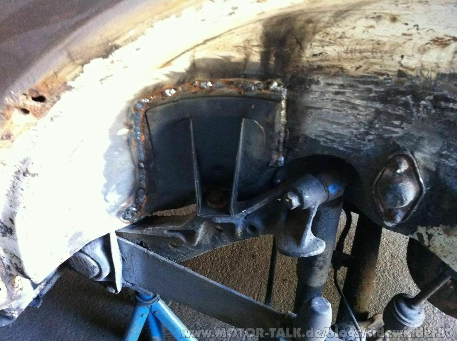

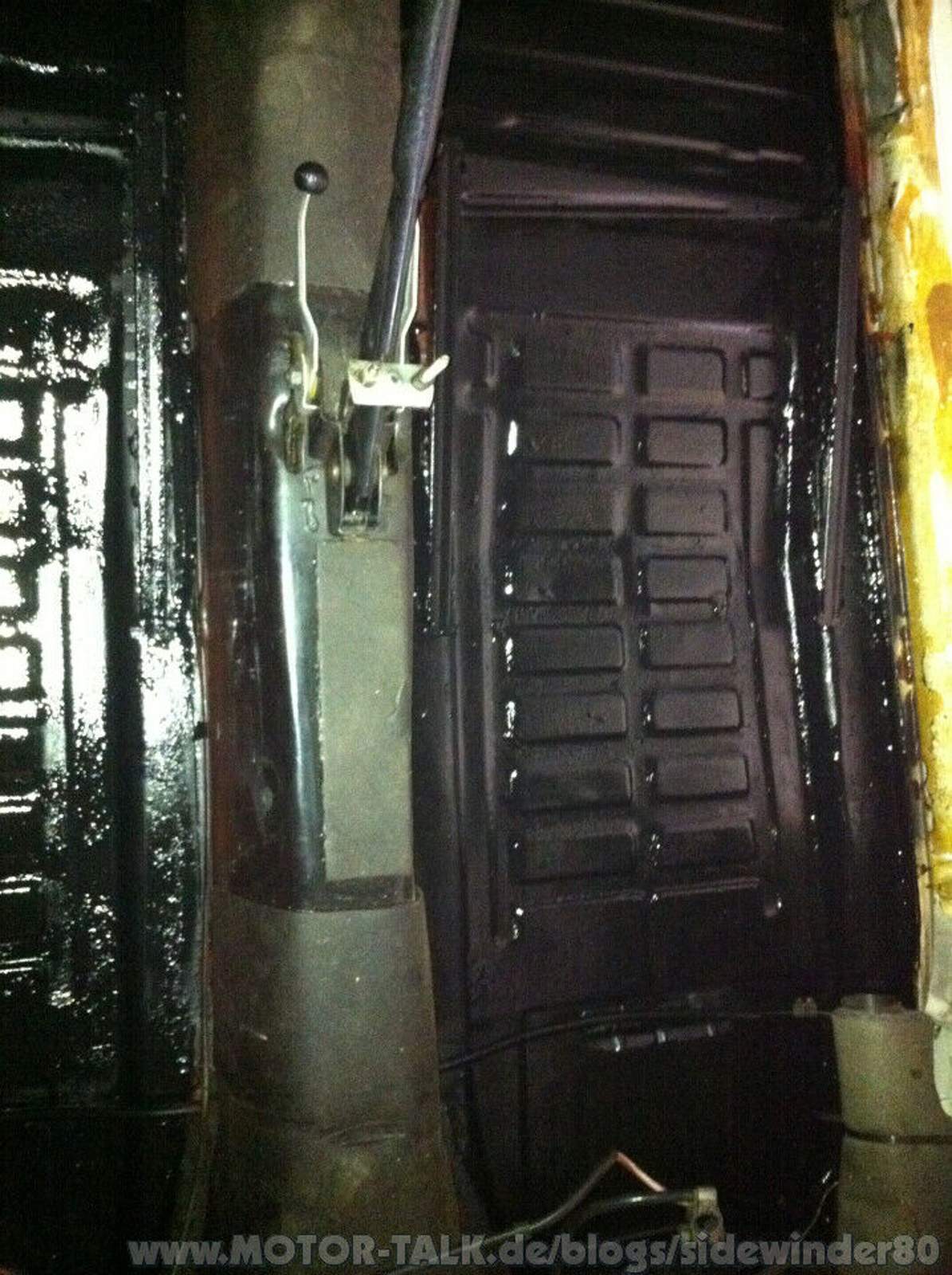

Also war der nächste Besuch im Teileladen angesagt. Endspitzen, neuer Innenradkasten samt Halter, Trittbrettschraubkanten und diversen Kleinkram eingeladen. Dazu noch zwei frische Kartuschen Unterbodenschutz, Rostschutzgrund und ein paar Dosen schwarzer Lack. Es hieß also erneut frisch auf ans Werk. Zunächst galt es den Halter im Radkasten hinten links wieder in Form zu bringen. Großflächig wurde die befallene Stelle entfernt und durch besagtes Rep-blech ersetzt.
[bild=1][bild=3]

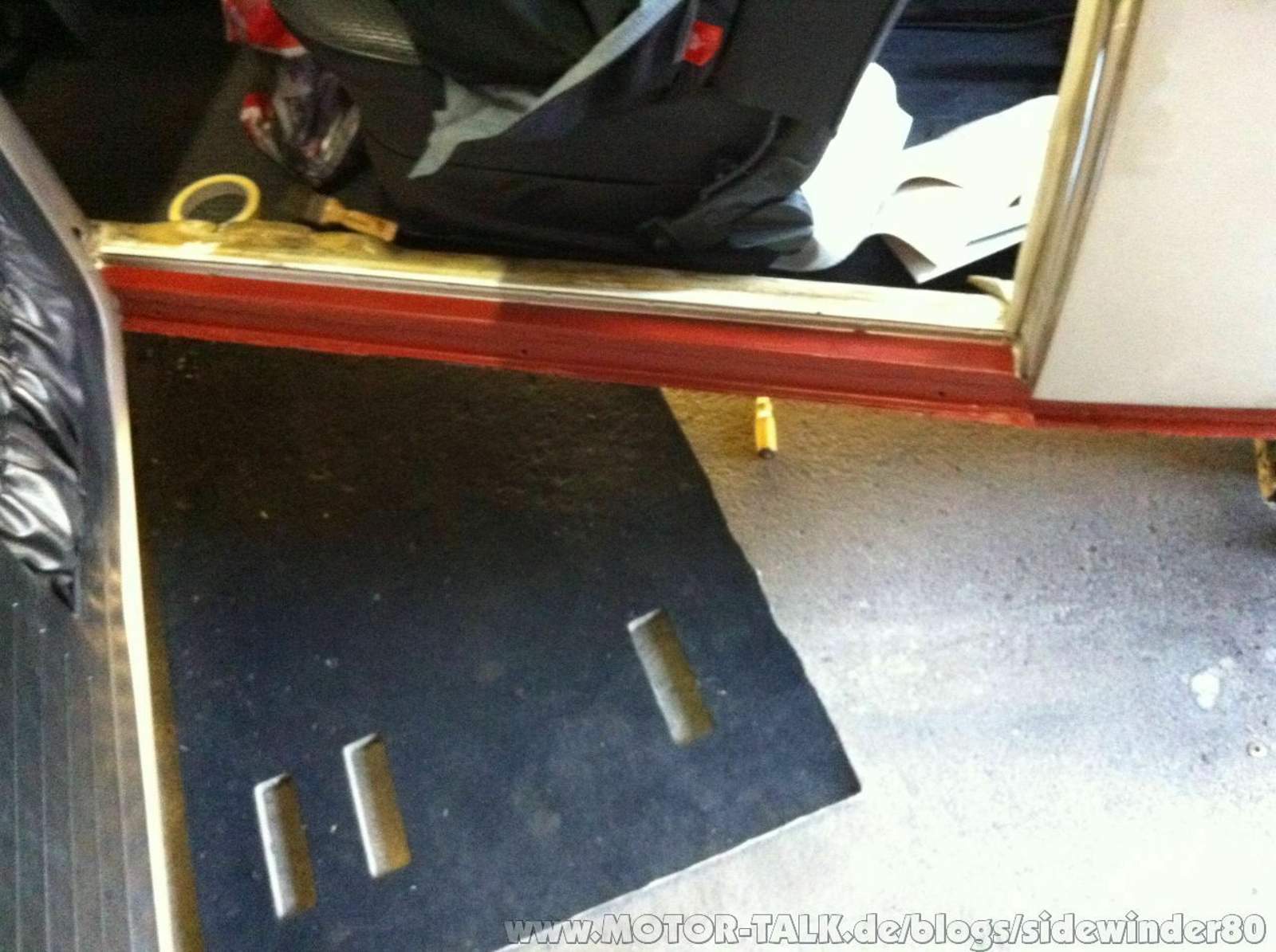

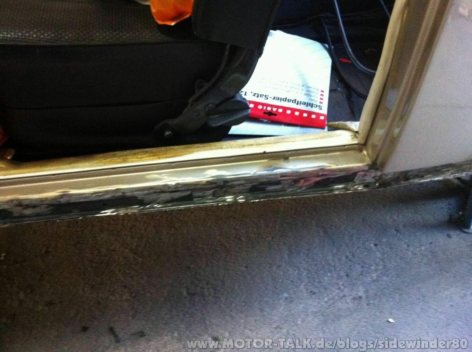

Im Anschluss daran wurden auf beiden Seiten die Schraubkanten für die Trittbretter neu eingesetzt. Da es sich nur um eine provisorische Instandsetzung handelt, entschieden wir uns die Schweller nach dem Grundieren einfach selbst schwarz zu lackieren. Bei der Überarbeitung des Häuschens werden die Schweller wohl komplett neu kommen.
[bild=2][bild=4]
Die neuen Endspitzen landeten erstmal im Regal. Da kommt man bei ausgebautem Motor und abgehobenen Häuschen besser dran und für eine Saison sollte es wohl (und hat es auch 😉 ) noch reichen. Das Loch in der Reserveradmulde haben wir gereinigt und mit Glasfaserspachtel verschlossen. Ach da war ja noch das Loch im Rahmenkopfdeckblech....kein Kommentar! 😎😁

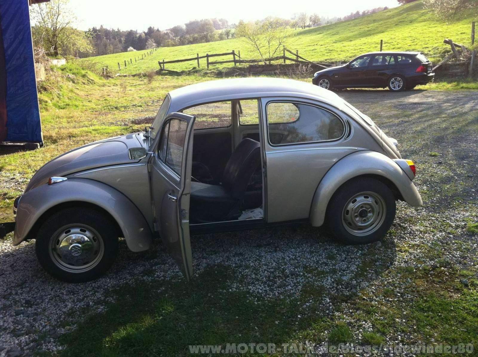

Nachdem die notwendigsten Arbeiten nun erledigt waren, konnten die Kotflügel wieder montiert werden. Danach kam eine feine Schicht Unterbodenschutz auf die bearbeiteten und grundierten Flächen.

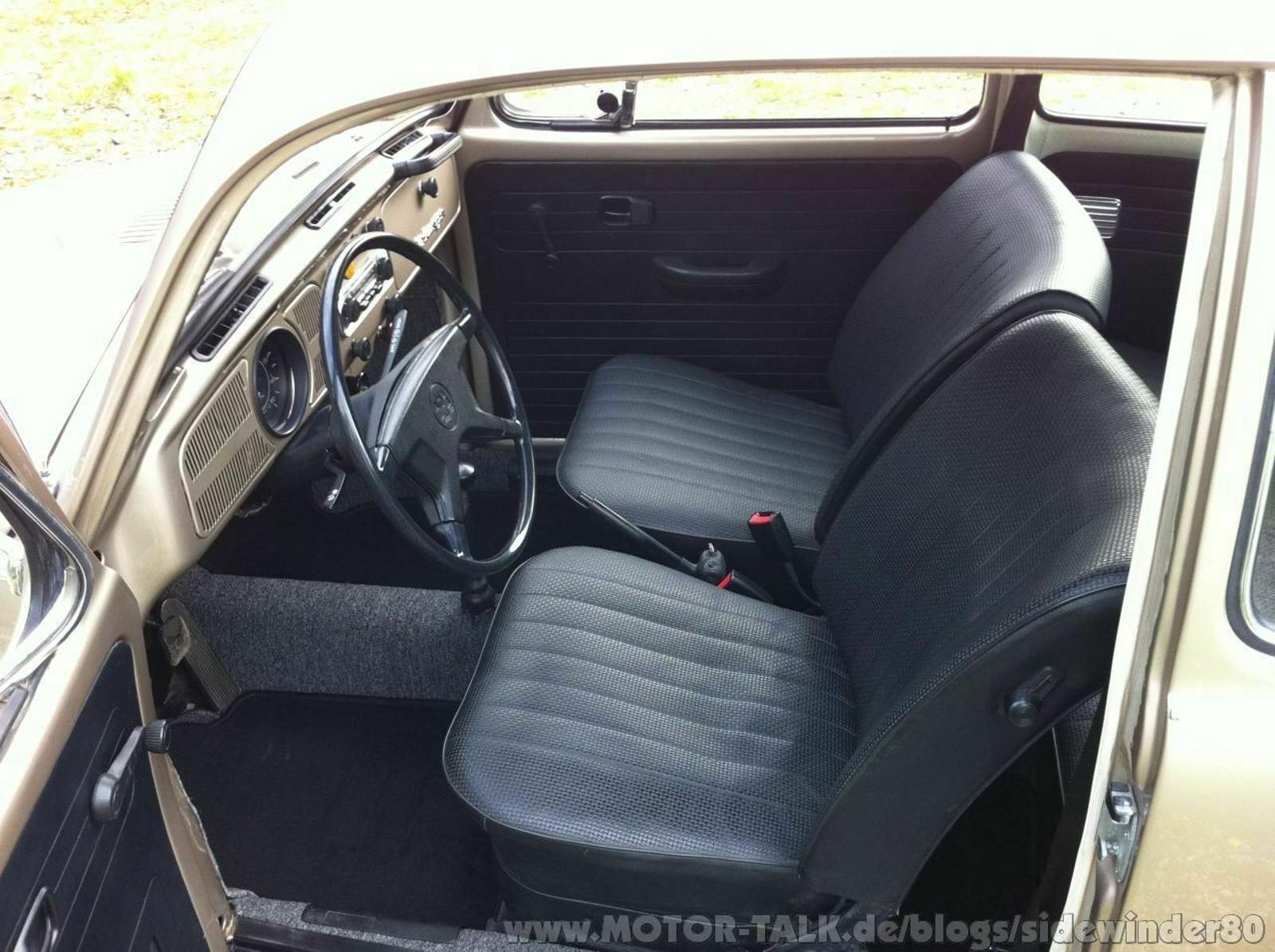

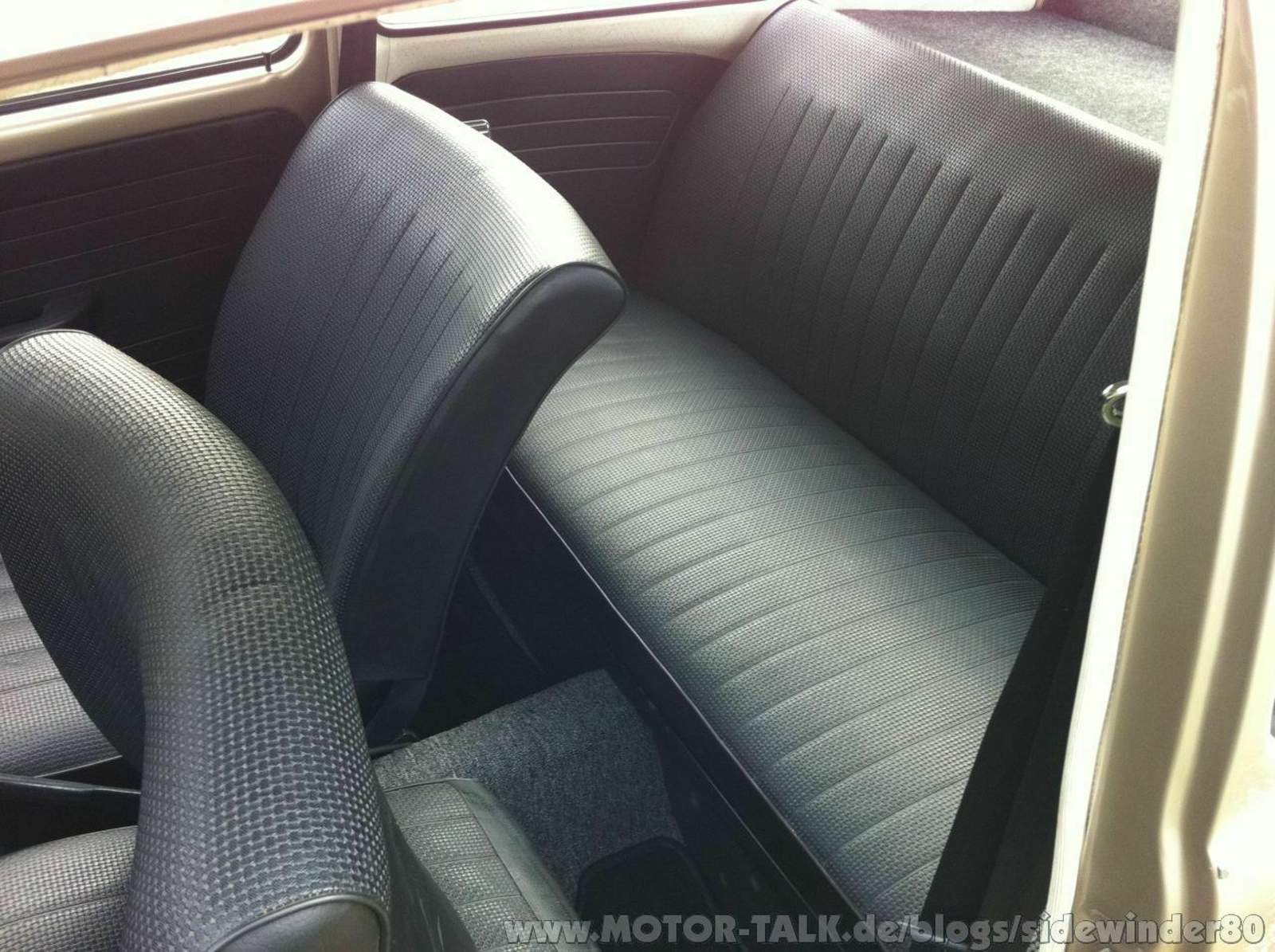

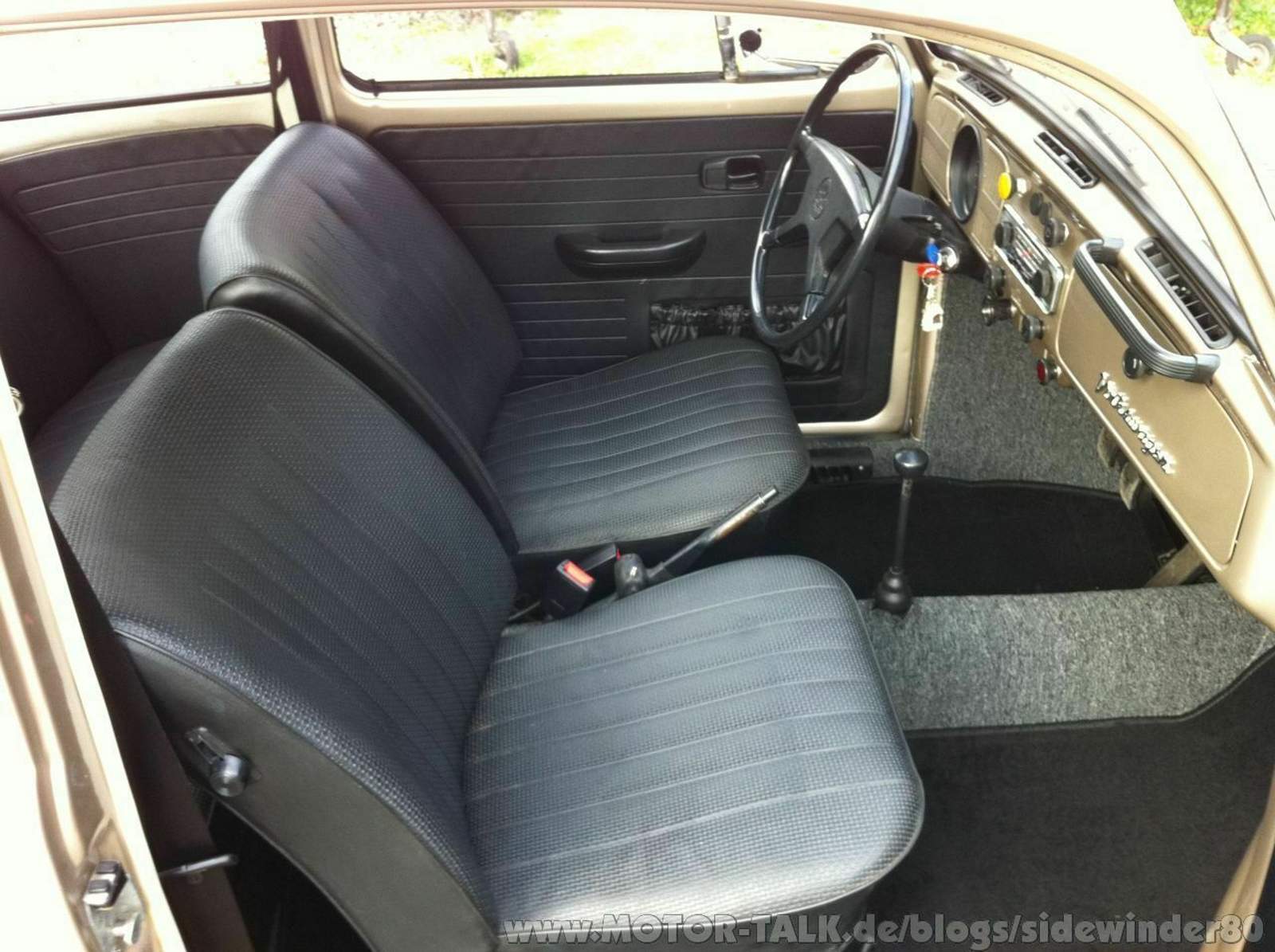

Es ging also an das Zusammenbauen. Im Innenraum blieb fürs erste alles wie es war. Gut es gab einen neuen Teppichsatz aus dem Zubehör, der sogar gar nicht so schlecht passt. Außerdem wurde natürlich alles gründlich gereinigt.
[bild=6][bild=7]
[bild=8][bild=9]
[bild=5][bild=10]
[bild=11][bild=12]

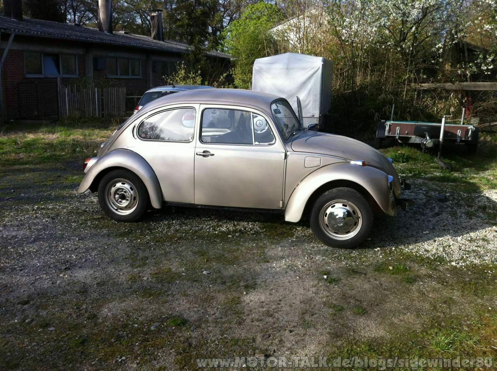

Für eine provisorische Instandsetzung konnte sich das Ergebnis sehen lassen, finde ich. 🙂 Gedauert hat es bis hierher ca. 5 Wochen, also den kompletten April, bis Mitte Mai. Wobei wir regelmäßig nur am Wochenende gewerkelt haben. Man muss ja auch noch Arbeiten gehen.
Was jetzt also folgen sollte war die erste Saison im eigenen Käfer. Wie mein Mitstreiter mir schon prophezeite, war das gar nicht so schlecht für die Planung der der Restauration. Vielleicht bleibt er ja doch nicht ganz so original... Beim nächsten Mal dann die ersten Eindrücke und Erkenntnisse aus der ersten Saison...
