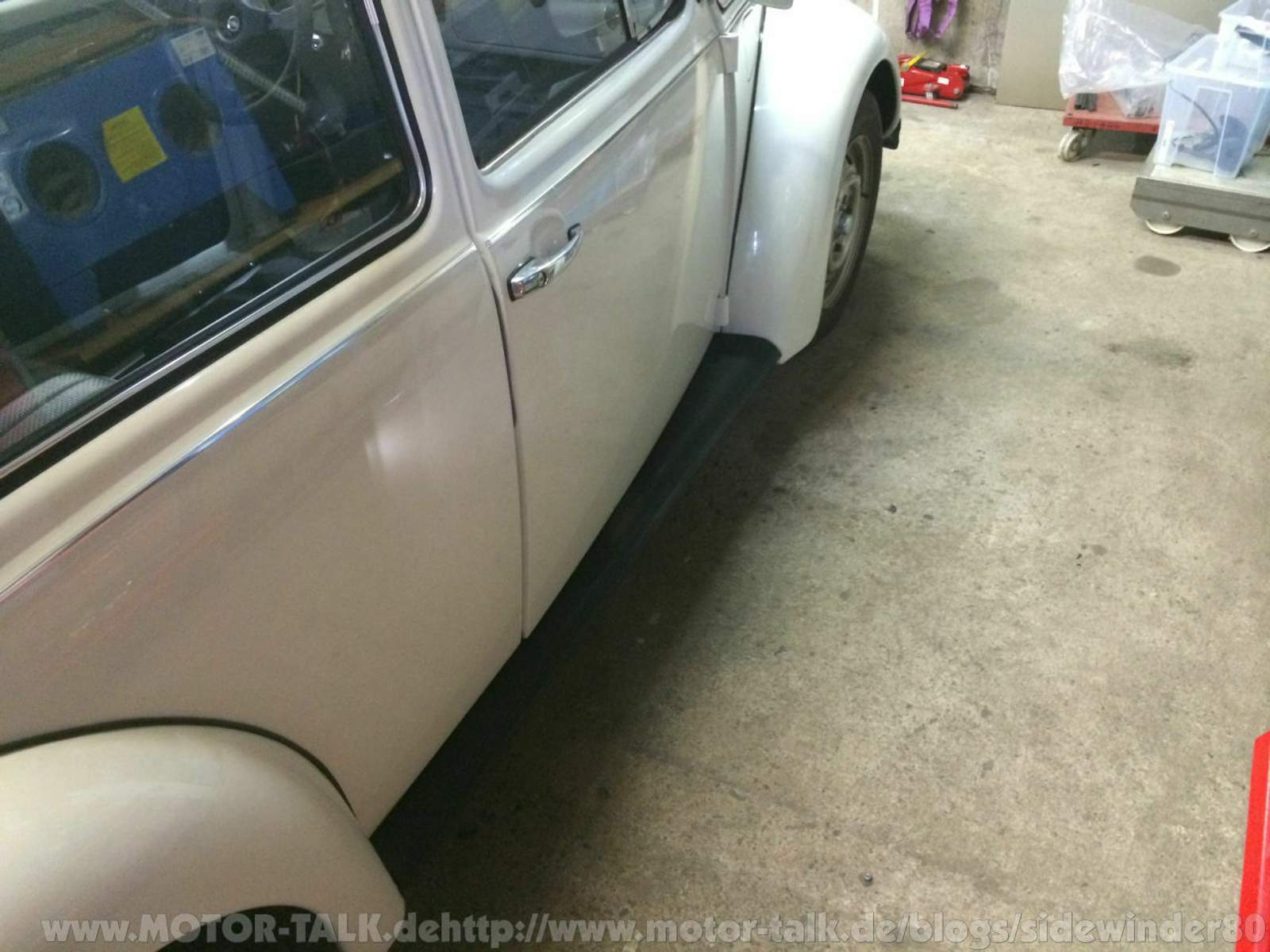

In den vergangenen Wochen haben wir uns noch um die ein oder andere Detail-Arbeit gekümmert. Die zwei noch fehlenden 5,5er Mangels-Felgen sind inzwischen aufgetrieben, bereits pulverbeschichtet und seit vorgestern sind dann auch rundum 195/60er Reifen aufgezogen. Wenn das jetzt nicht passt - das kommende Wochenende wird es zeigen - fress' ich glatt nen Besen! 😉
[bild=1]
Im weiteren Verlauf haben wir dann zunächst einmal die Türen ausgerichtet. Das war auch so ein Ding vor dem wir uns die ganze Zeit schon gedrückt hatten. Am Ende war es dann jedoch weit unproblematischer als angenommen. Ich hatte vorab hier ein bisschen im Forum gestöbert - wird ja irgendwer schon Mal gemacht haben die Einstellerei... 😉 Ich wollte zwar erst gar nicht glauben das es so geht wie beschrieben, aber Tatsache es geht. Dichtungen, Anschlag usw. weg lassen - dann die Höhe der Tür an der Sicke hinten ausrichten. Jetzt Dichtung, Anschlag und Fangband rein - Zack, passt. Das war schon fast zu einfach...
Anschließend konnte auch die "Dampfsperre" in Form der Plastikfolie und die Türverkleidungen samt Anbauteilen wieder zurück an Ort und Stelle.
