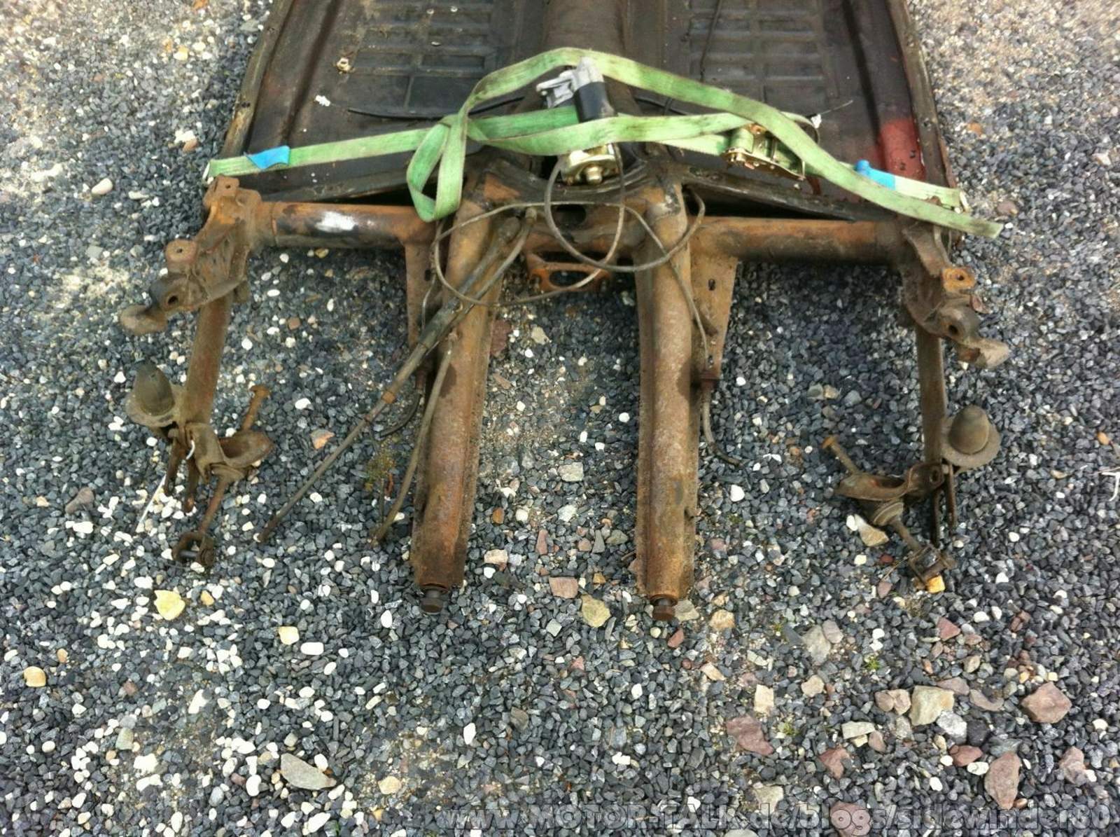

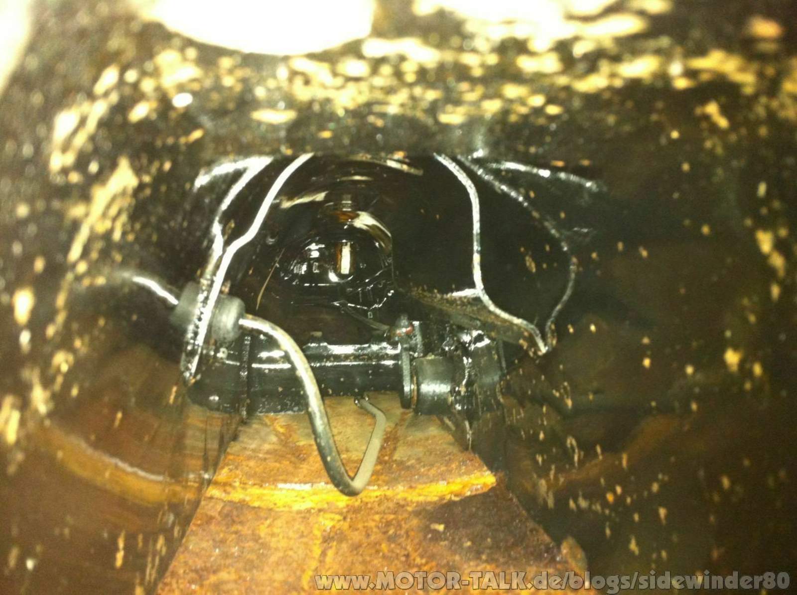

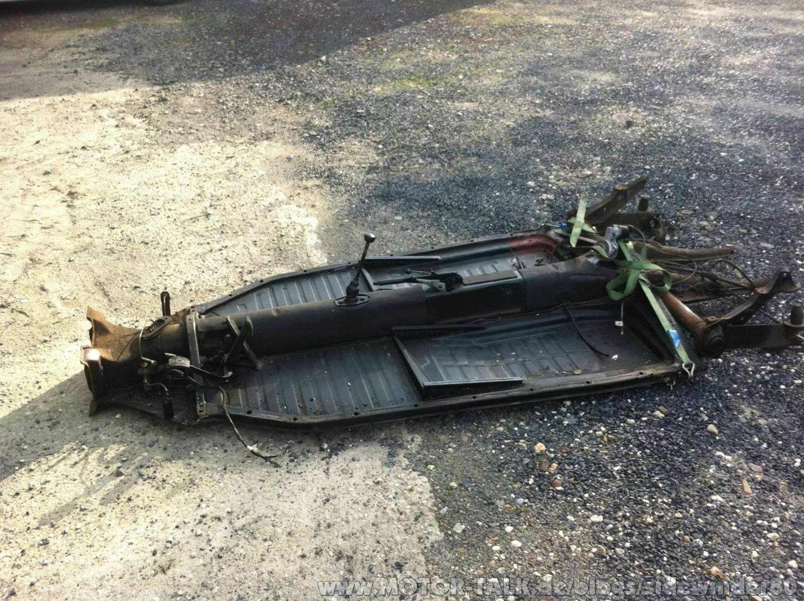

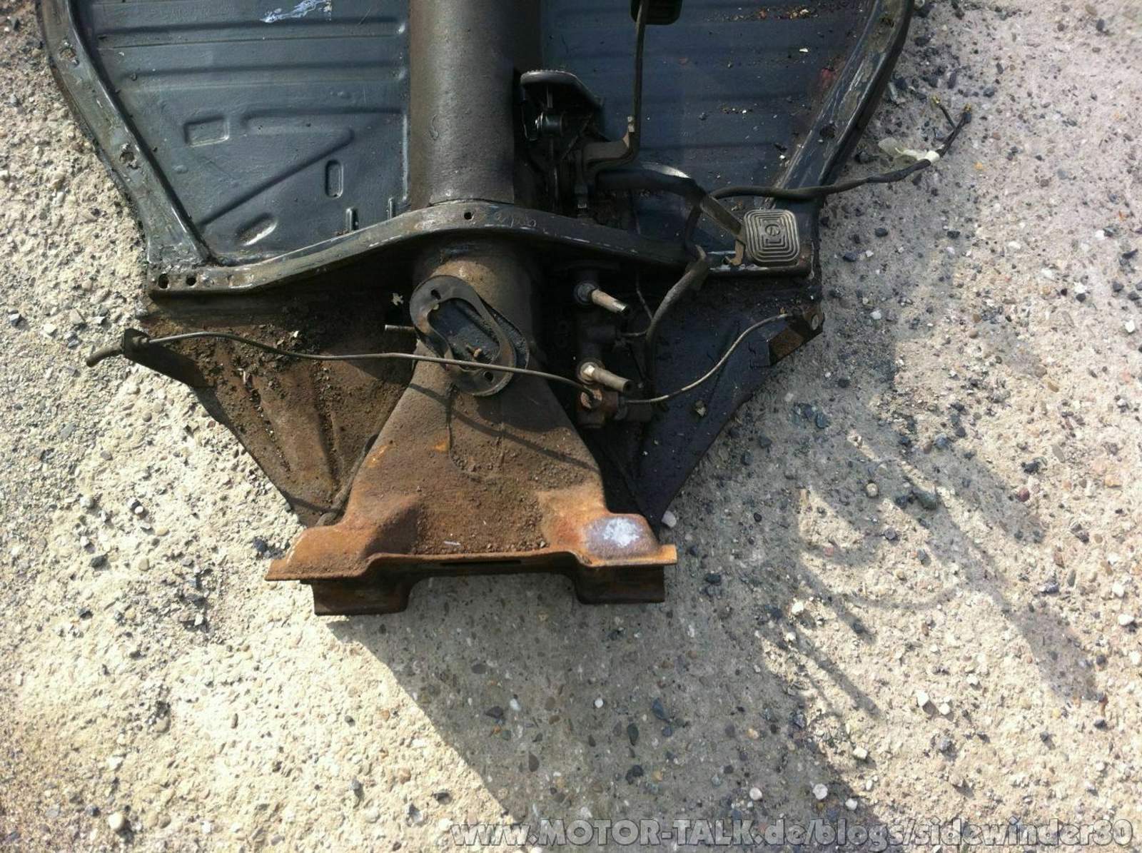

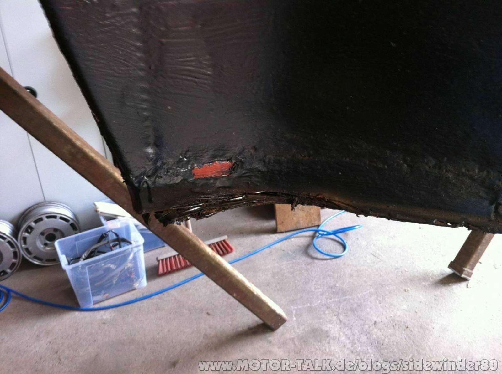

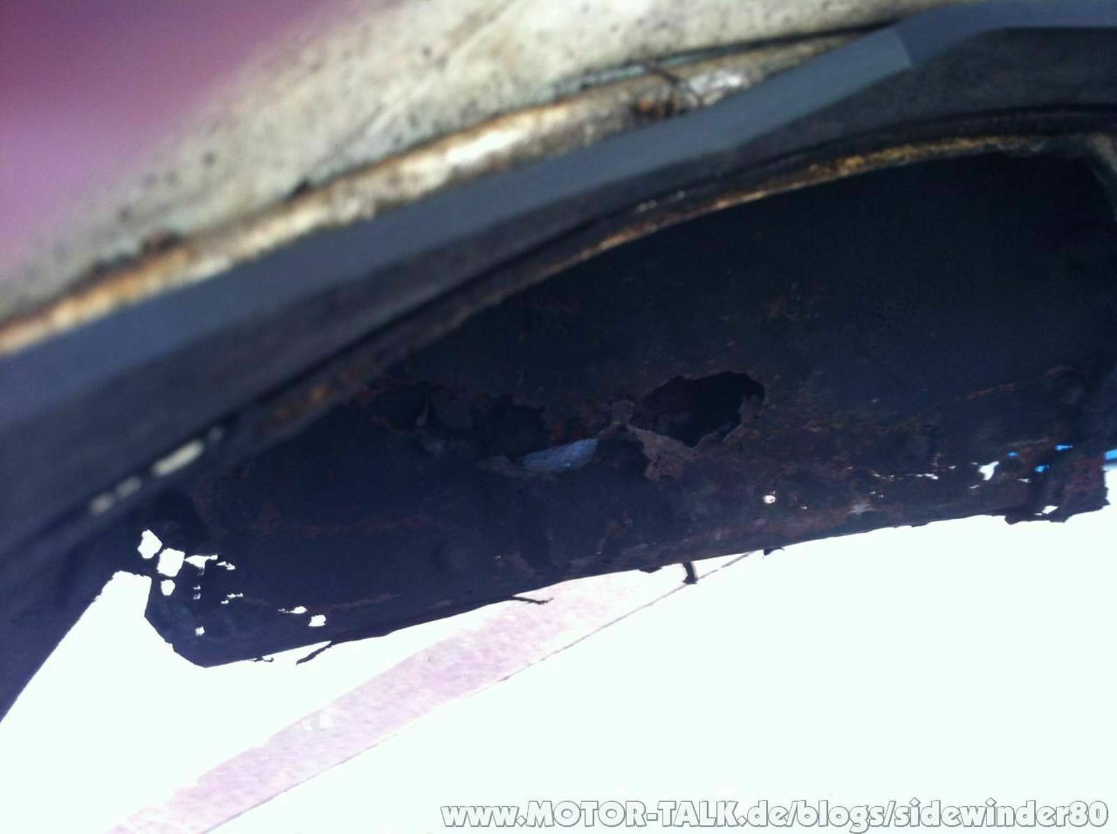

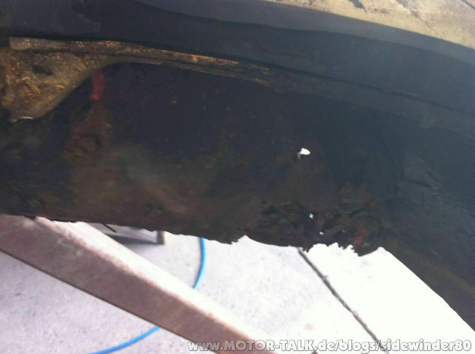

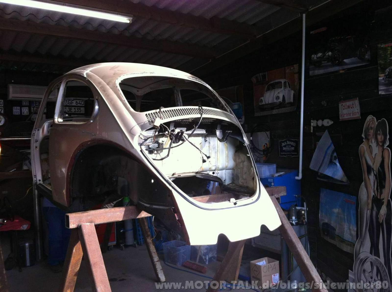

Am Ende der letzten Schrauber-Session haben wir also Bodengruppe und Häuschen von einander getrennt. Was für mich bis jetzt ziemlich erstaunlich war, ist die Tatsache das bislang keine bösen Überraschungen aufgetaucht sind. 😎 Im Prinzip ist es bei den uns bekannten Stellen geblieben. Im Gegenteil, einige Stellen von denen ich das Schlimmste befürchtete sind in unerwartet gutem Zustand.

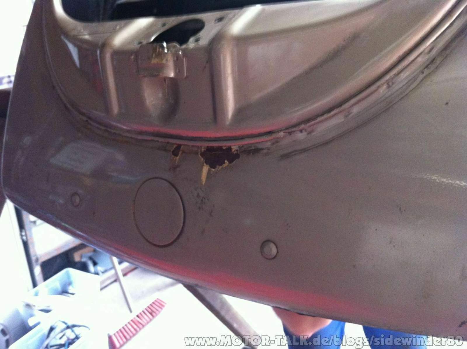

Teilen wir das Ganze mal in Bodengruppe und Häuschen auf, dann fallen in den Gruppen folgende Instandsetzungsarbeiten an: (entrosten, lackieren und konservieren versteht sich ja von selbst)
Bodengruppe
- Bodenhälfte rechts (eventuell nur hinterer Teil - ich bin noch unschlüssig was hier der beste Weg ist)
- Rahmenkopfdeckblech
- Vorderachse (höhenverstellbarer Achskörper liegt schon auf Lager 😛 )
Häuschen
- Endspitzen
- Reserveradwanne bzw. untere Teil Vorderwagen
- Schwellerdeckbleche und Schraubkanten
- Radhaus hinten links
- Radhäuser vorne (untere 5 cm)
- Schürze hinten
+ ein paar kleinere Arbeiten

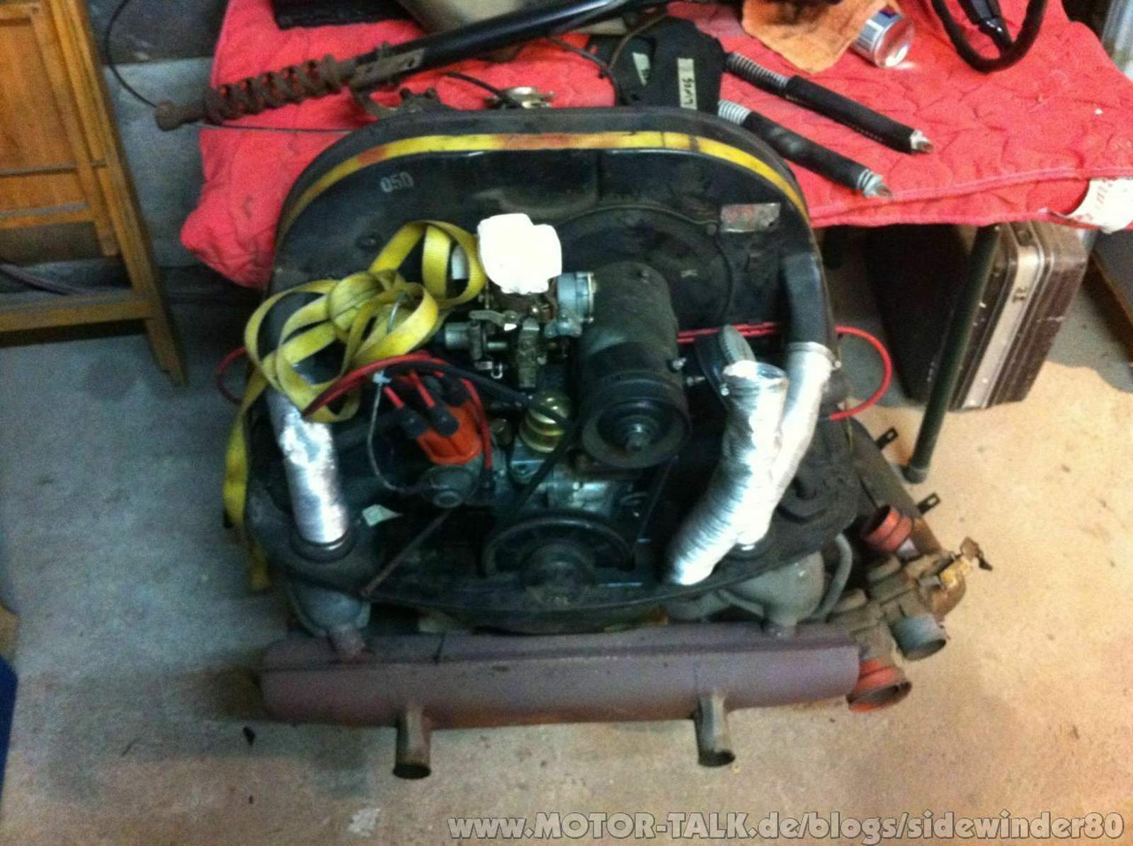

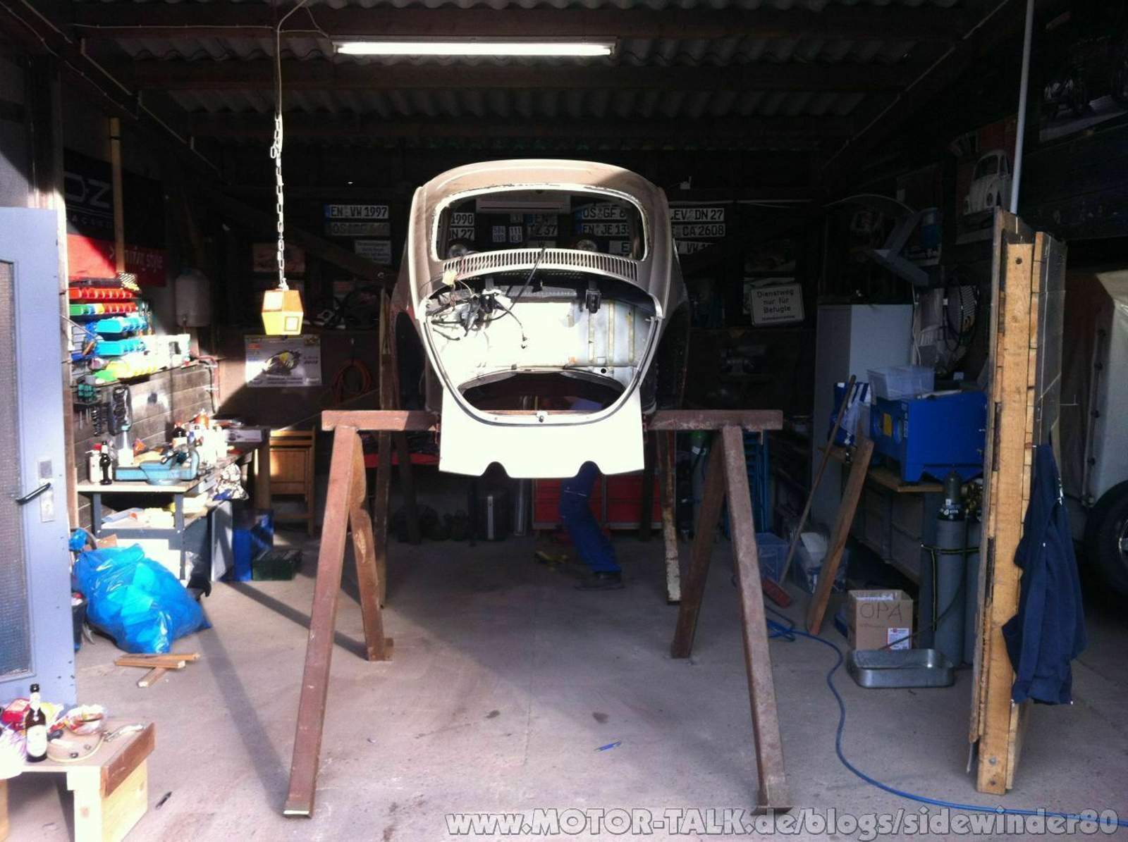

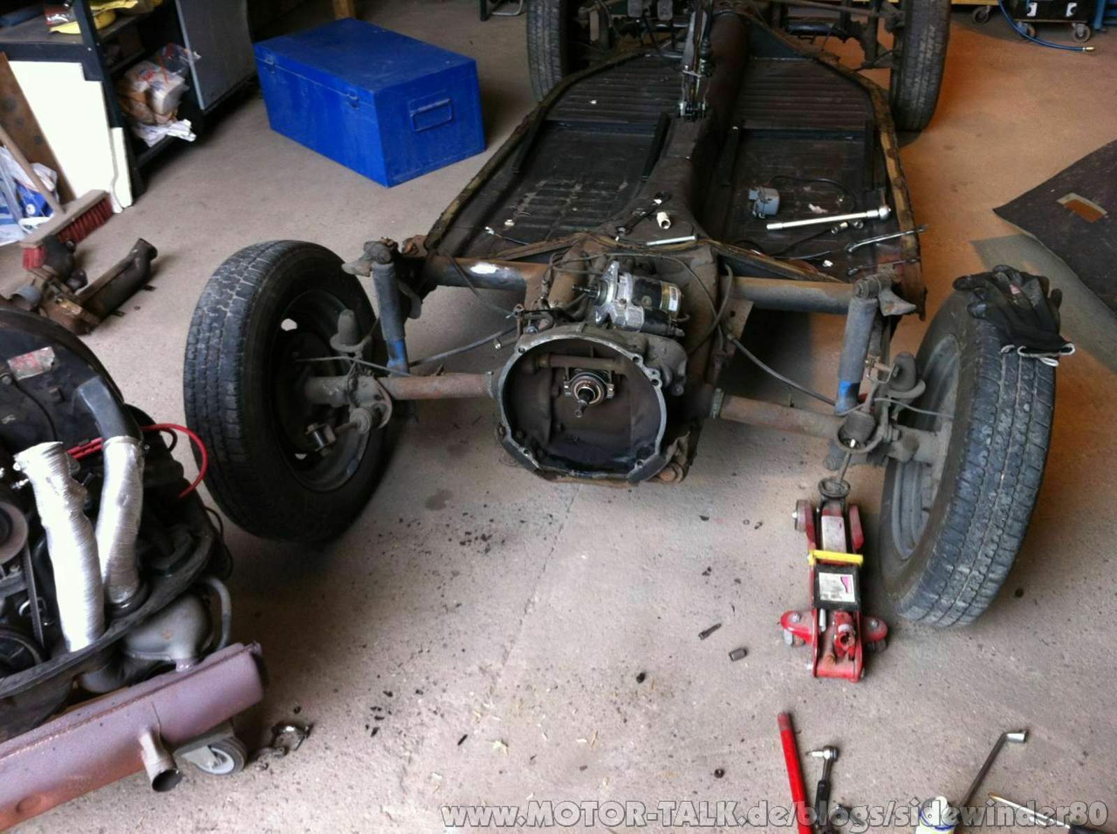

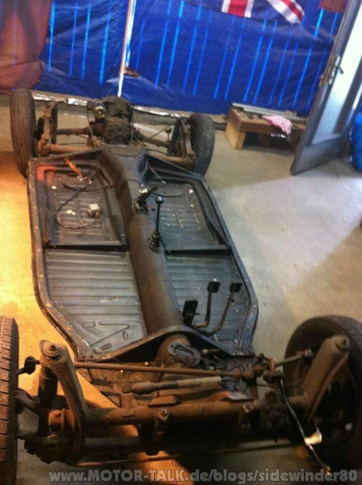

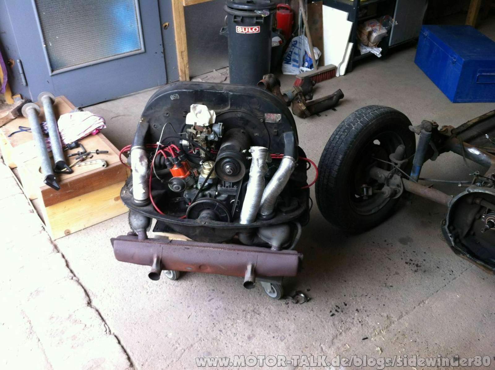

Um den nötigen Platz zur Bearbeitung des Häuschens zu schaffen, haben wir zunächst die Bodengruppe weiter demontiert. Also erstmal Motor und die Achsen ausgebaut und alles verstaut. Danach haben wir dann, aus lagermäßig vorhandenem Material 😁, Böcke für das Häuschen gebaut und selbiges aufgebockt. Da die Hauptarbeiten im unteren Bereich des Häuschens zu erledigen sind, haben wir sie etwas höher ausgelegt, so dass man gut im Stehen arbeiten kann.
