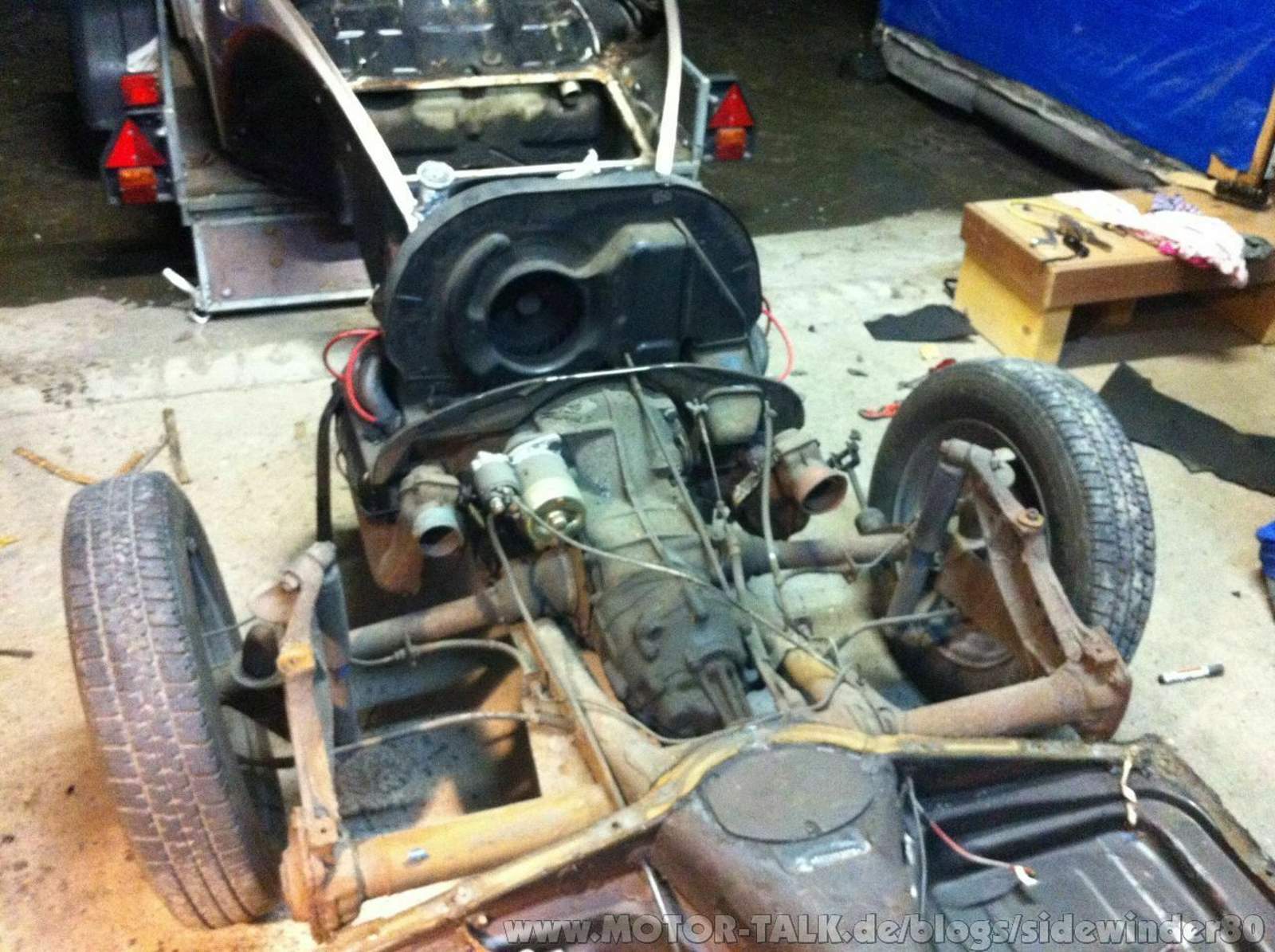

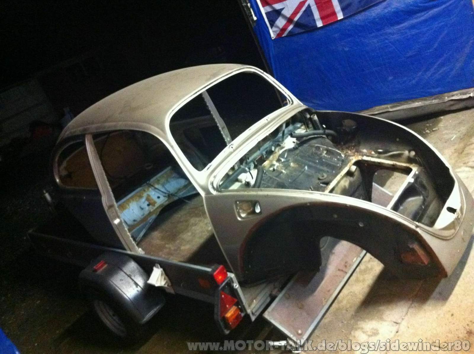

Jetzt noch die Lenksäule ausgebaut und plötzlich fragten wir uns was eigentlich noch zu tun war, um das Häuschen abzuheben? Richtig, die Schrauben lösen, mehr war es ja gar nicht mehr. Also erstmal ringsum die Schrauben gelöst und ja, selbst die vier Schrauben am Napoleonhut ließen sich eigentlich problemlos lösen! 😰😁 Hier hatte ich ja echte bedenken, vor allem weil das Deckblech auf der Fahrerseite genau zwischen den beiden Schrauben komplett durchgerostet war.
Es war nun also soweit, wir haben mal vorsichtig versucht das Häuschen anzuheben - aber nix, nicht ein Millimeter bewegt sich das Ding. Erstmal Ratlosigkeit! 😕 Hatten wir wirklich alle Schrauben gelöst? Also nochmals alles kontrolliert, aber die Schrauben waren alle raus. Nach ein paar weiteren Minuten fiel es uns dann siedend-heiß ein, bei den Reparatur-Schweißungen im letzten Jahr hatten wir in beiden Radkästen vorne zwei kleine Bleche eingesetzt. Damit hatten wir dann Häuschen und BG zusammen gepunktet. 🙄😛 Kurz die Flex angesetzt, die Stellen müssen eh ordentlich gemacht werden, und der vordere Teil war gelöst.
Da wir den vorderen Teil nun anheben konnten, merkten wir schnell, dass auch im Bereich der Wagenheber-Aufnahmen die BG irgendwie mit dem Häuschen verbunden war. Offenbar war an diesen Stellen auch schon einmal ein Blech eingesetzt worden. Aber auch hier half ein kurzer Griff zur Flex, vor allem da die Wagenheber-Aufnahmen ebenfalls bereits stark angegammelt sind bzw. besser gesagt waren! 😁 Ob da nochmal welche dran kommen? Ich glaub's fast nicht. 😉
Was wir heute zu Beginn der Arbeiten kaum für möglich gehalten hätten war geschafft - das Häuschen ließ sich abheben.
[galerie]

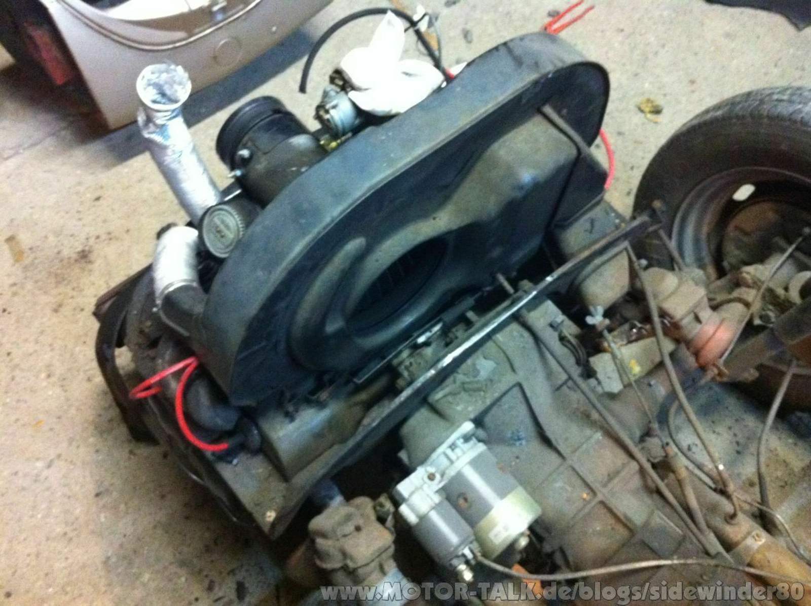

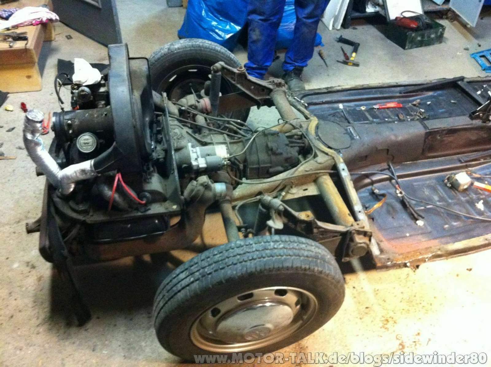

Jetzt war die Überraschungstüte, besser gesagt die BG also gelüftet. Und was soll ich sagen? Ich hatte es eigentlich schlimmer erwartet. Die Bodenbleche sind nicht mehr so toll, das war ja eh klar. Dazu gesellt sich das Rahmenkopfdeckblech - wo wir gerade bei Rahmenkopf sind - den hatten wir uns noch gar nicht von Innen angesehen.
Aufgrund der Rostlöscher im Deckblech ahnte ich auch hier böses! Also vorsichtig die beiden zehner Schrauben am Deckel vorne gelöst und mal vorsichtig ins Innere geschaut - 😰😰😰😁😁😁😎😎😎 - Jackpot! Der Kopf sowie der ganze Rahmentunnel sehen von Innen aus, als wären sie erst gestern vom Band gelaufen! Wir konnten es im ersten Moment gar nicht glauben, aber es ist tatsächlich nichts dran. Lediglich das Deckblech muss getauscht werden. Außerdem hat das Deckblech vom Rahmentunnel etwa mittig etwas Rostansatz, ist aber keines falls durch. Ich denke mal mit Flexwelle und Drahtbürstenaufsatz, Rostumwandler-Nachbehandlung und anschließender Mike Sander's Versiegelung ist dem gut beizukommen. Man muss halt auch mal Glück haben! 😎 Ist er vielleicht am Ende doch nicht so sehr überteuert eingekauft?
