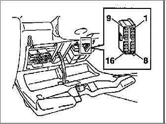

Grundsätzlich dient uns hier der im Volksmund "Diagnosestecker" oder "Diag" genannte ALDL (Assembly Line Diagnostic Link). Er kann je nach Baujahr und Steuerung 10 oder 16-Polig sein. Beim Astra F wurde der 10-polige Stecker nur bis zum Facelift Ende '94 verbaut. Normalerweise wird er gebraucht, um per Tech1/2 Gerät auf den Fehlerspeicher und andere Teile des Systems zugreifen und ggf. Einfluss nehmen zu können. Wir benötigen ihn allerdings nur um uns die Fehlercodes in der Tachoeinheit anzeigen zu lassen. Dafür sind lediglich 2 der 10 bzw. 16 Pins im Stecker nötig. Sie werden mit einem Stück Draht, beispielsweise einer getunten Büroklammer überbrückt/kurzgeschlossen. Keine Angst euch kann nichts passieren und ihr könnt nicht groß was kaputt machen. Die genauen Positionen der Stecker sind den Bildern zu entnehmen.
Beim Astra F befindet sich der Stecker links unter dem Lenkrad, unterm Lichtschalter im Sicherungskasten.

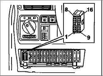

Beim Corsa B und Tigra befindet sich der Stecker ebenfalls links unter dem Lenkrad im Sicherungskasten.

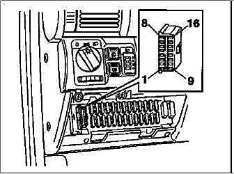

Beim Omega B befindet sich der Stecker ebenfalls links unter dem Lenkrad im Sicherungskasten.

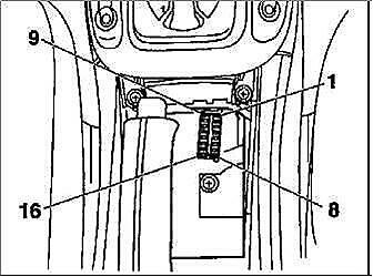

Beim Vectra B befindet er sich unter der Mittelkonsole hinter der Schaltkulisse.

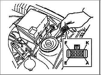

Beim Vectra A und Calibra befindet er sich hinten rechts im Motorraum hinter dem Dom.

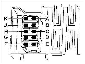

Bei den 16poligen Steckern sind die Pins nummeriert. Standartmässig würd die Diagnoseleitung gegen Masse gebrückt. Hier sind es Pin 4 oder 5 für Masse und Pin 6 als Diagnoseleitung.
Bei den 10poligen Steckern ist die Nummerierung mit Buchstaben (Buchstabierung :D) passiert.
Hier muss man Pin A (Masse) mit Pin B (Diagnoseleitung) Brücken.
