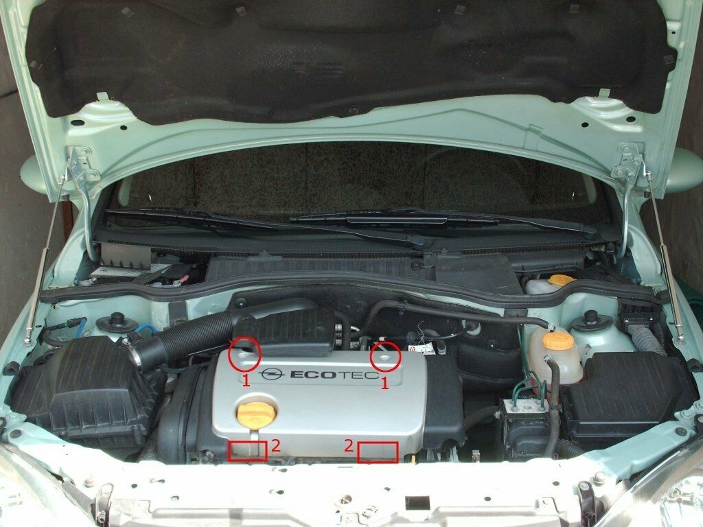

Als erstes clipsen wir den Aktivkohlefilter der Spritenlüftung aus (1).
[bild=1]
Anschließend lösen wir mit dem 8er Schlüssel die schelle am Saugrohr (2) und ziehen selbiges aus dem Luftfilterkasten.

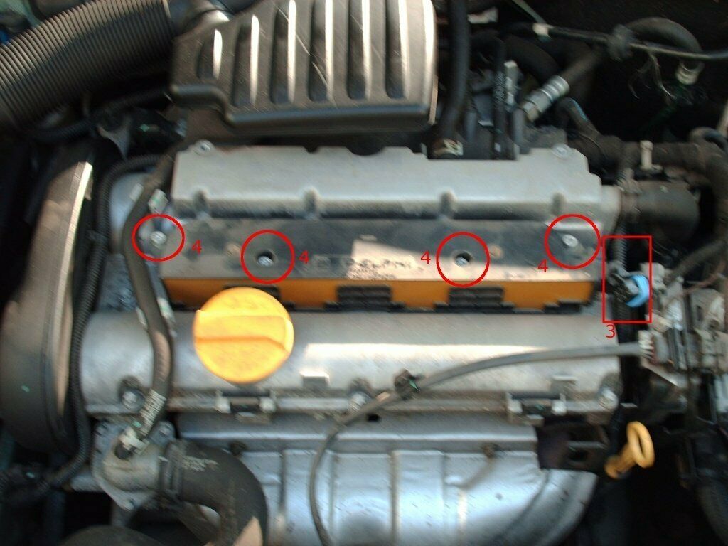

Jetzt nehmen wir den Kreuzschlitzschraubendreher und lösen die 4 Schrauben (3), wovon sich eine unter dem Saugrohr und eine unter dem Befestigungsclip des Aktivkohlefilters befindet.
Jetzt heben wir den Deckel an der Motorseite an und ziehen ihn nach rechts aus der Halterung.
Nun müsste die Filtermatte zum Vorschein kommen.

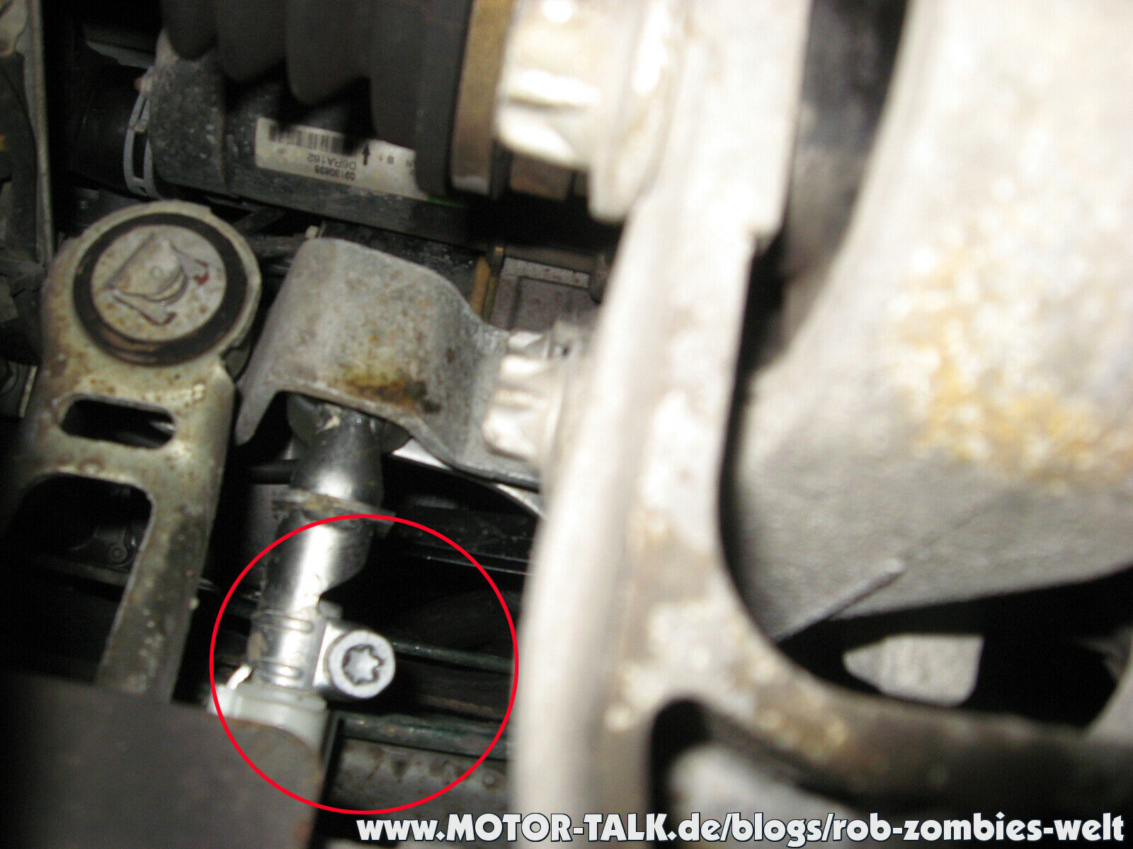

Problem:
Geklagt wird häufig über eine hakelige Schaltung und schwere Probleme, den 1. und 2. Gang einzulegen. Grund dafür ist eine Fehlkonstruktion der Schaltumlenkung im Motorraum. [mehr]Dies betrifft alle Modelle und Motoren mit manuellem Schaltgetriebe bis etwa Modelljahr 05, allerdings ist es auch möglich, das selbst jüngere Baujahre davon betroffen sind. Ausgenommen ist der 1.7 CDTI (Z17DTH), dieser verfügt über eine Schaltbetätigung per Seilzug.
Erkennbar sind die unterschiedlichen Ausführungen auch optisch:
[bild=1]
Zu finden ist die Schaltumlenkung hinter dem Motor richtung Spritzwand. Das Foto zeigt die anfällige Variante. Die anderen Bilder des Workshops die neue Ausführung aus Metall.

Mit dem Torx50 wird die Schaltumlenkung unterm Fahrzeug vom Innenraumgestänge gelöst:
[bild=2]
Die Schraube befindet sich in Fahrtrichtung rechts neben der hinteren Drehmomentstütze/Motorhalter in Nähe der Spritzwand.

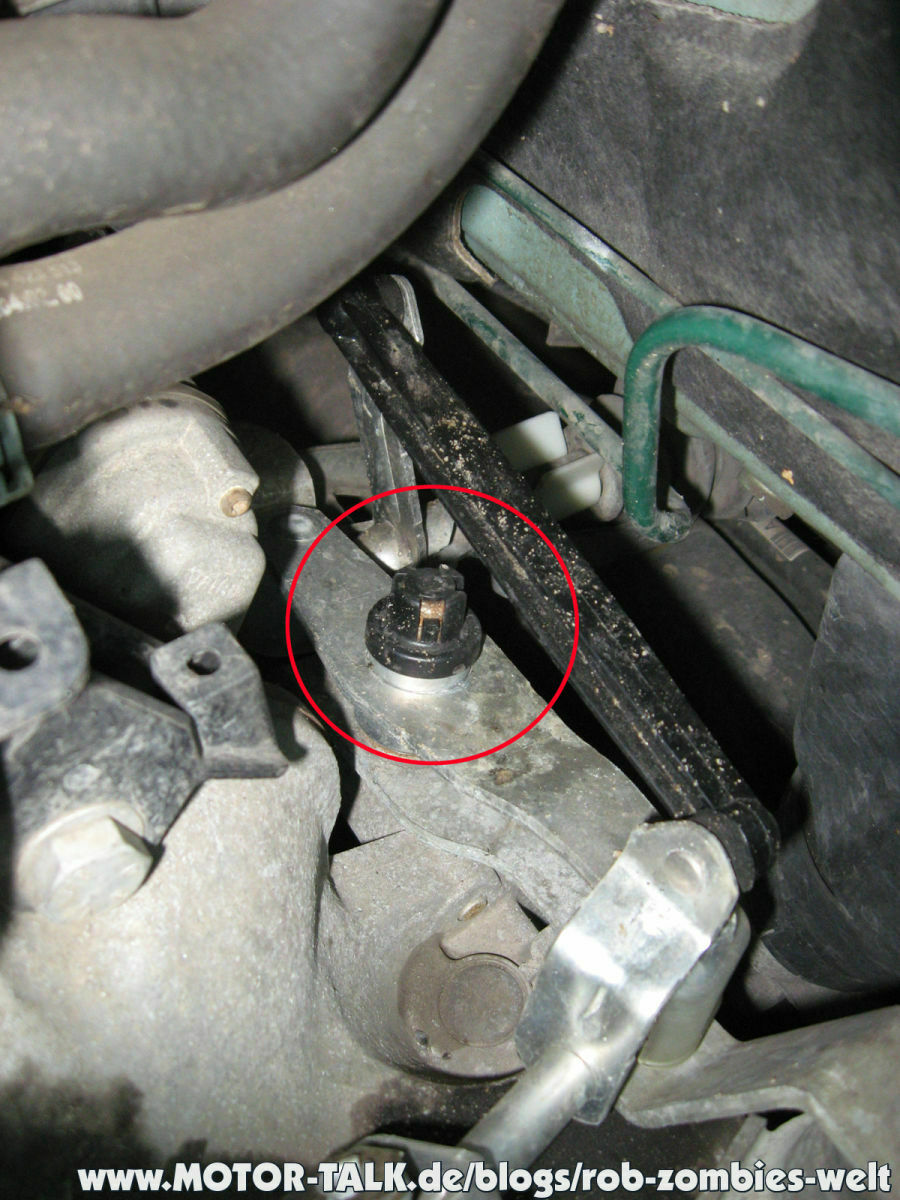

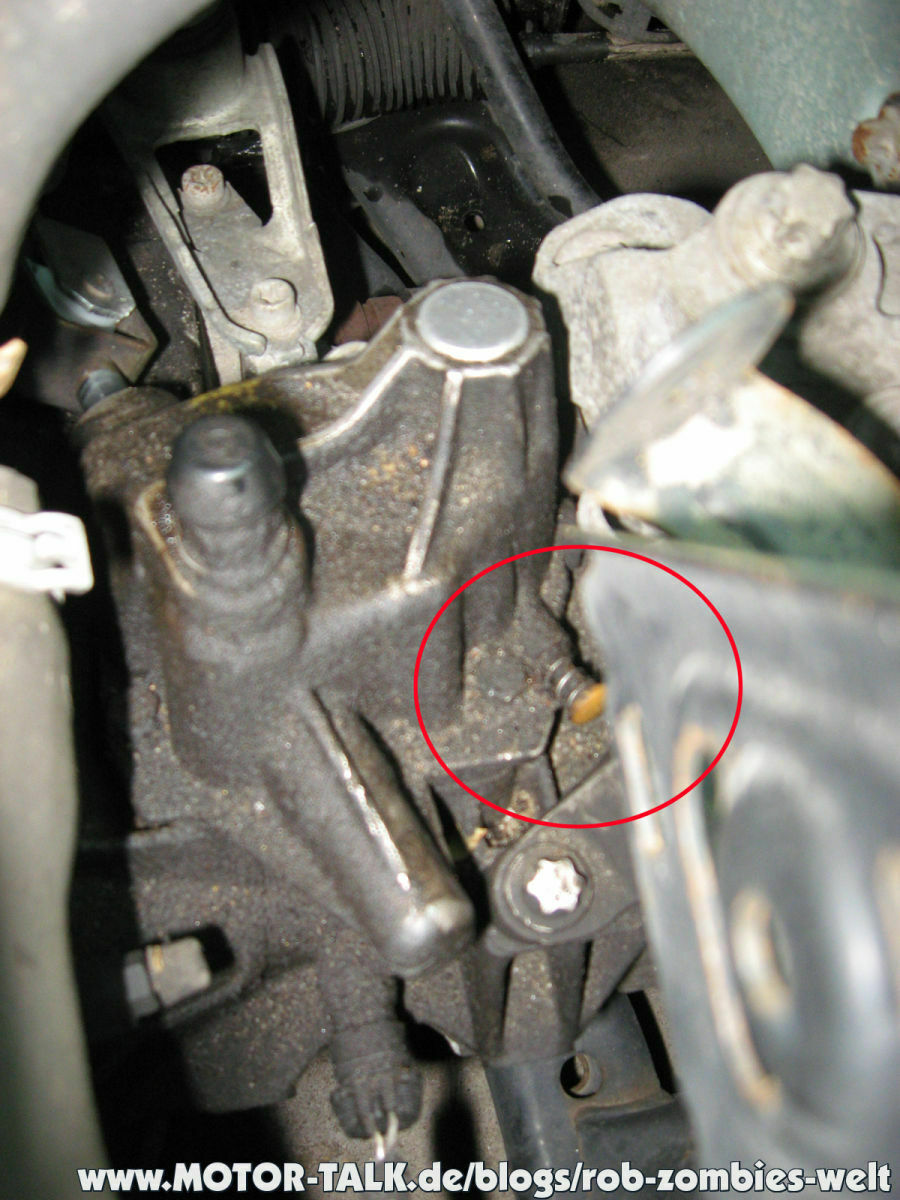

Als nächstes wird die Schaltumlenkung vom Getriebe gelöst, dazu wird der Haltebolzen (im roten Kreis) entfernt:
[bild=3]

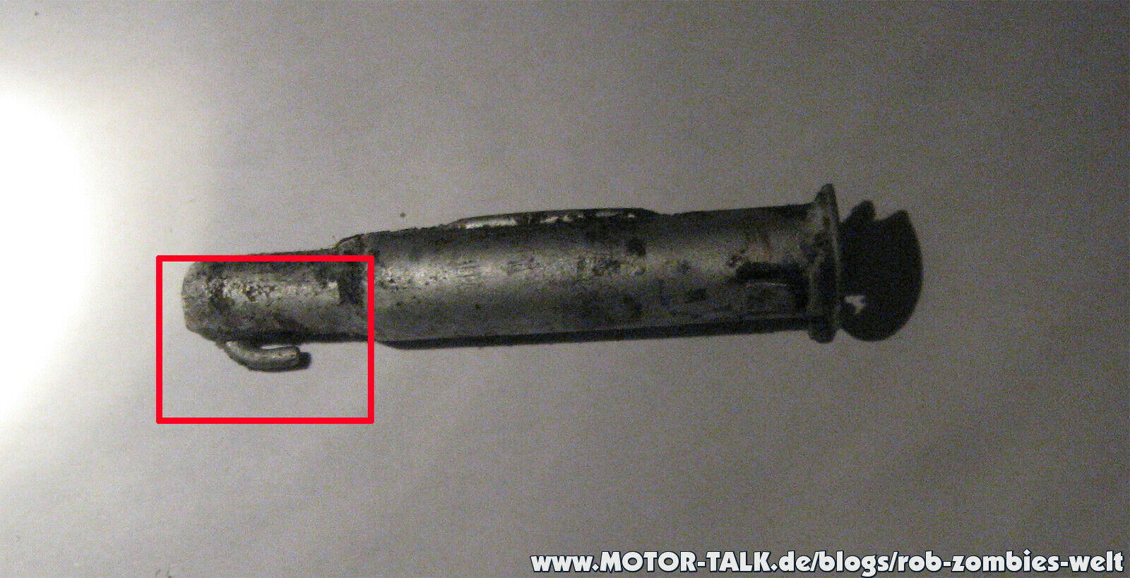

Dazu den Bolzen leicht anheben und den Sicherungsdraht am unteren Ende in den Bolzen hineindrücken.
[bild=4]
Verschwindet der Sicherungshaken im Bolzen, kann man den sanft nach oben anhebeln und zerstörungsfrei entnehmen. 😉

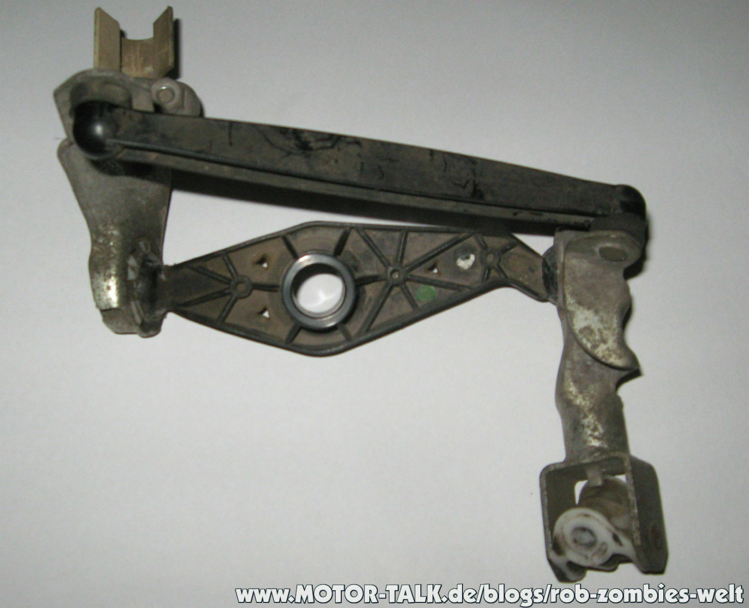

Bleibt noch das letzte Hindernis:
[bild=5]
Die Haltekappe am Umlenkpunkt. Hier wirds etwas fummelig, denn die kleineren Haken müssen nach aussen weggebogen werden. Dafür eignet sich ein kleiner Flachschraubendreher sehr gut, den man seitlich in den Haltehaken schiebt und nach aussen wegdrückt.
So geht man reih um, die Kappe lässt sich zur besseren Erreichbarkeit auch drehen. 😉
Hat man nun alle Punkte gelöst, kann man einfach die alte Schaltumlenkung nach oben abziehen und dem Motorraum entnehmen. Der Einbau der neuen Schaltumlenkung erfolgt in umgekehrter Reihenfolge. Bis auf eine Ausnahme: Die Schraube zum Innenraumgestänge unterm Fahrzeug wird nur leicht angezogen, so das sich das Gestänge noch bewegen kann. Das ist deshalb nötig, weil die Schaltung noch eingestellt werden muss, was über diese Schraube geschiet.

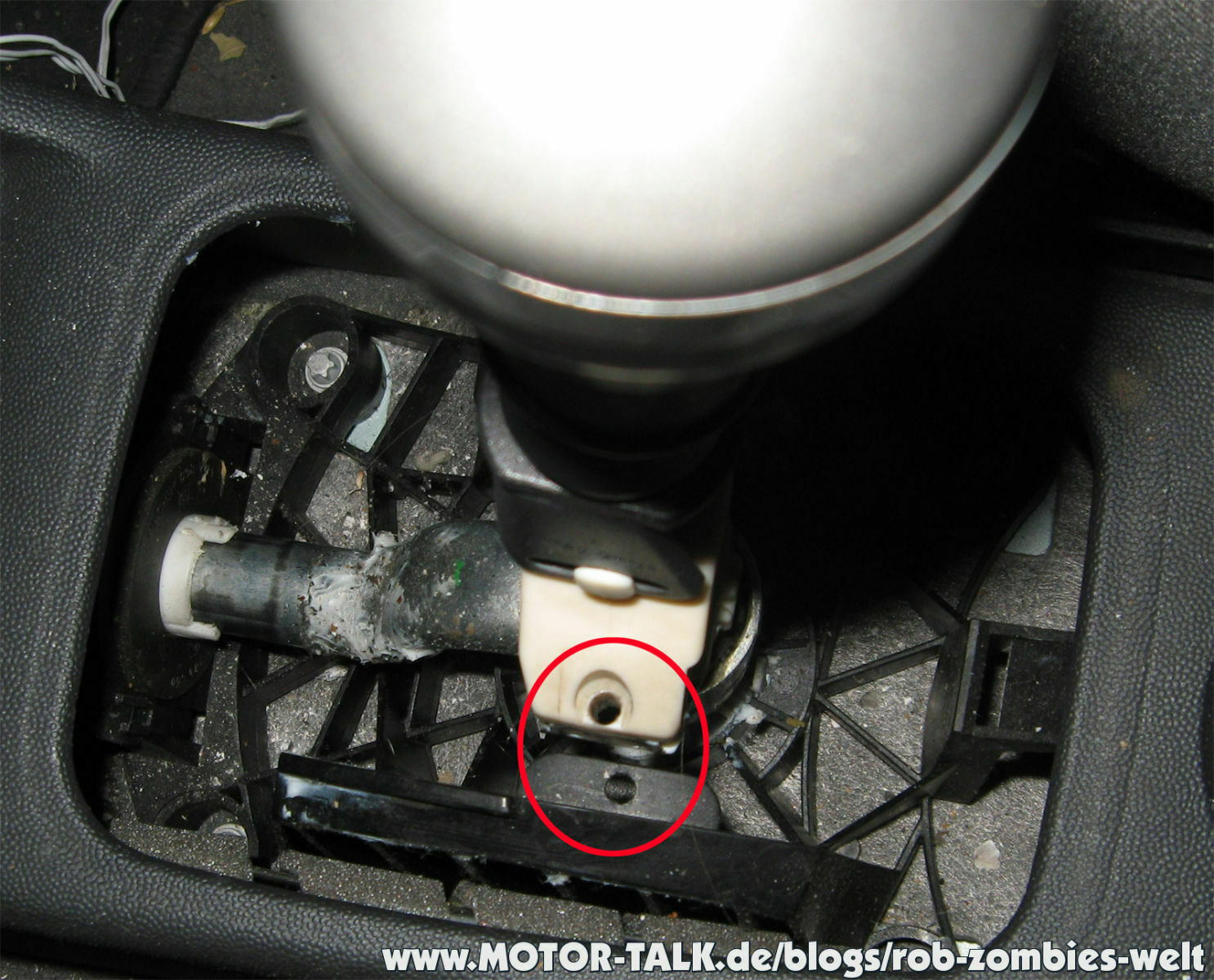

Den Schaltsack um den Schalthebel anheben. Dazu einfach mittig an einem Ende zum Mitteltunnel den Sackrahmen eindrücken und nach oben ziehen.
Den Schalthebel nach links drücken, bis sich die beiden markierten Löcher überdecken.
[bild=7]
Diese Position sichert man jetzt mit dem 8er Bohrer oder einem gleichwertigen Gegenstand.

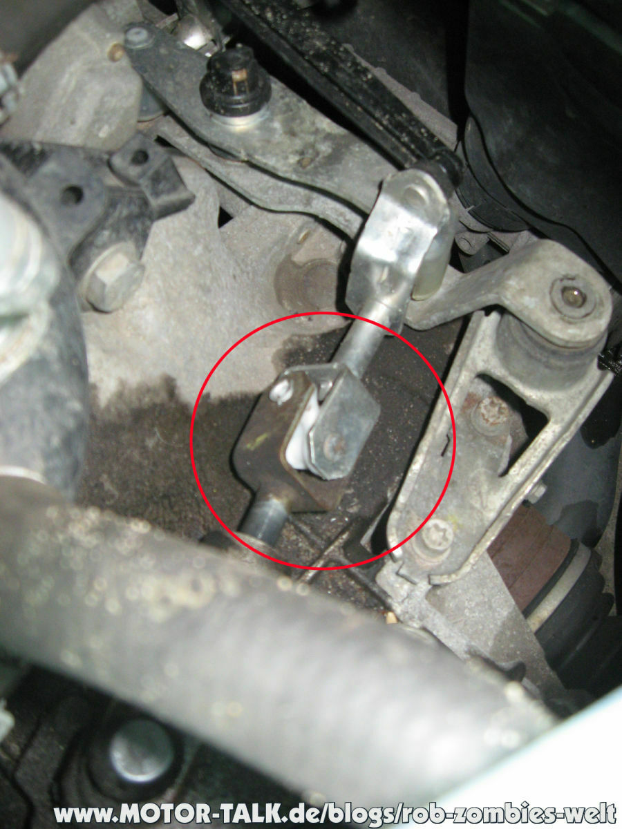

Nun wird am Getriebe der "Einstellknopf" gedrückt
[bild=6]
und dabei das Schaltgestänge am Getriebe nach links drehen, bis sich der Sicherungsknopf noch etwas weiter ins Getriebe bewegt. Der Knopf springt automatisch wieder raus, wenn der Schalthebel richtung Rückwärtsgang bewegt wird. Jetzt noch die Schraube am Übergang zum Innenraumgestänge festziehen (12NM+90°).
Nun kann man den Sicherungsstift (oder was auch immer 😁) am Schalthebel entfernen und die Gänge kontrollieren. Sollte es immer noch haken, oder die Gänge falsch angeordnet sein, den Vorgang wiederholen.
Alternativ kann man auch einfach den Schalthebel nicht arretieren und mittig stehen lassen. Die Halteschraube unterm Auto leicht anziehen und per stärkerem drücken am Schalthebel nach links und rechts die Schaltgassen ausrichten. Wenns passt die Schraube zum Innenraumgestänge fest ziehen.
Diese Variante ging bei mir zumindest besser als der altbewährte Mechanismus. 😉

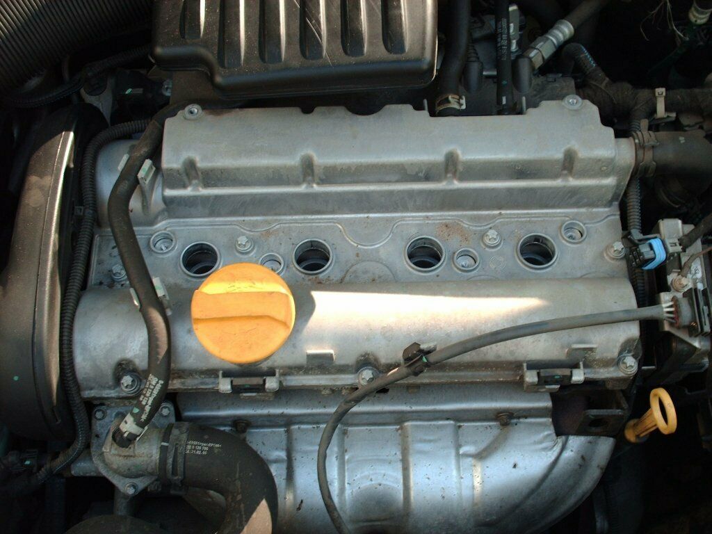

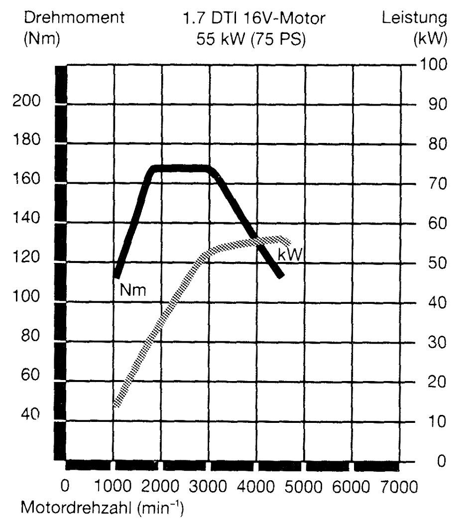

Die Motoren:

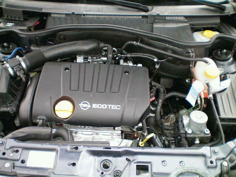

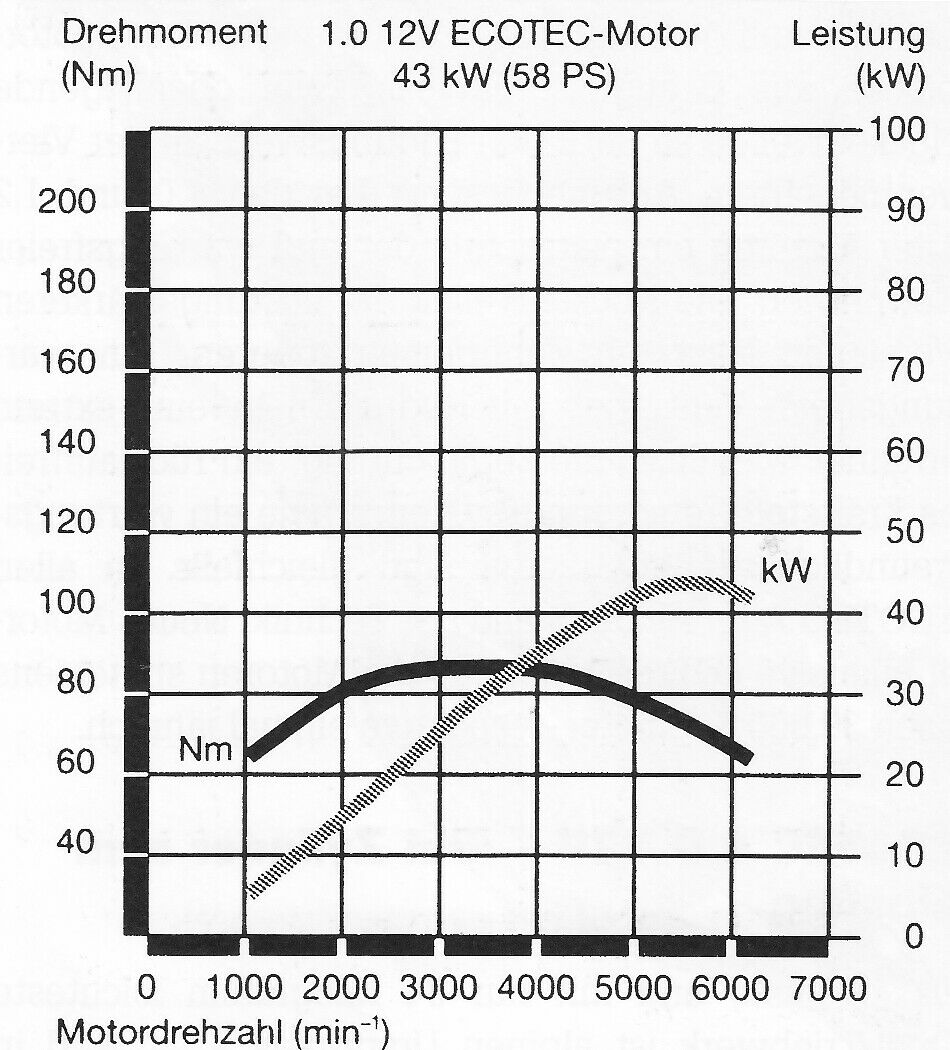

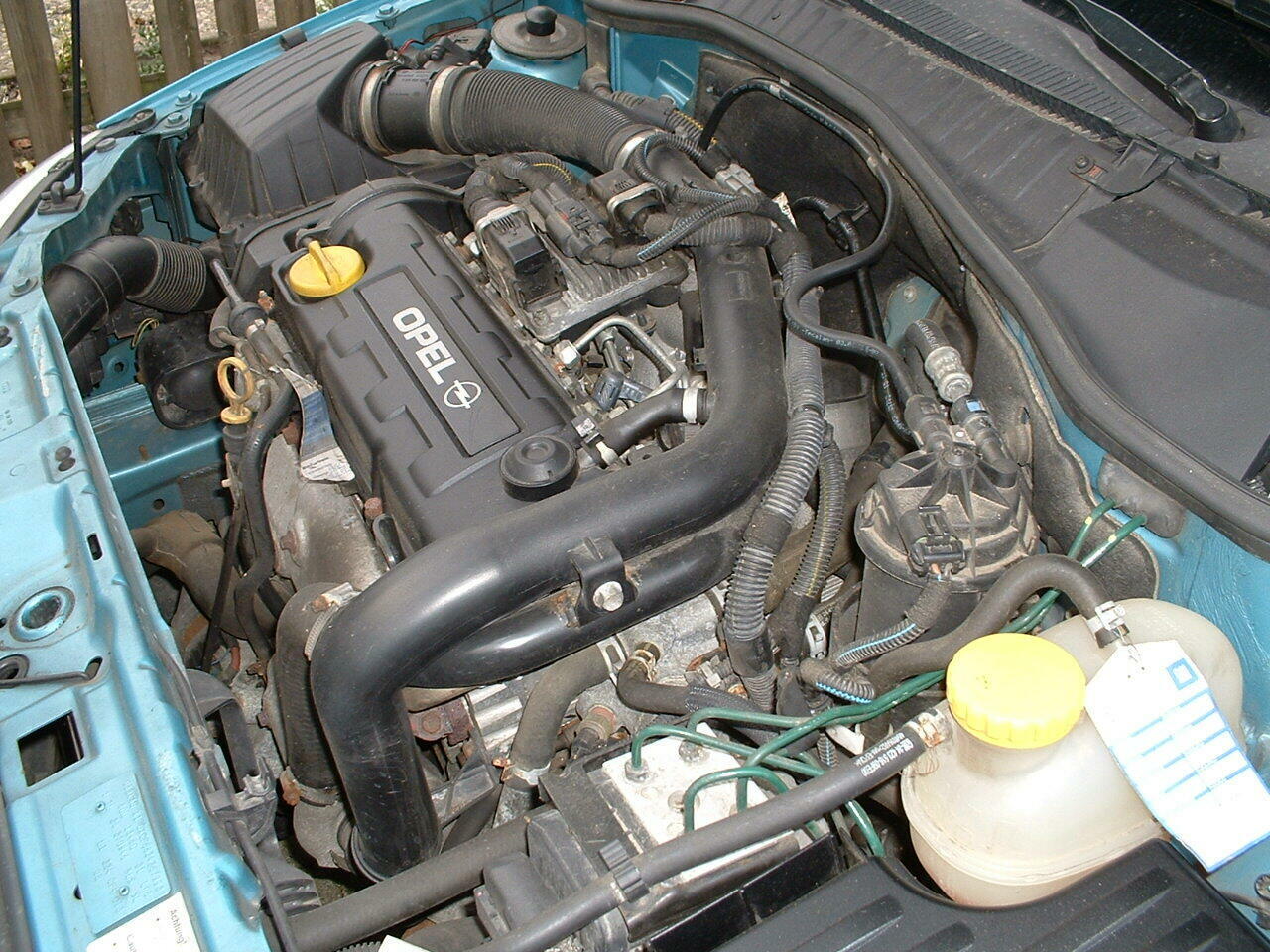

[bild=1]
Motorcode: Z10XE
Motorenfamilie: Familie 0
Bauzeit: 2000-2004
Anzahl Zylinder: 3 in Reihe
Hubraum: 973ccm³
Bohrung/Hub: 72,5mm/78,6mm
Verdichtung: 10,1:1
Leistung: 43KW/58PS bei 5.600U/Min.
Drehmoment: 85NM bei 3.800U/Min.
[bild=19]
Ventilsteuerung: Kettentrieb
Motorsteuerung: Bosch Motronic ME 1.5.5 mit Luftmengenmesser
Besonderheiten:
- Abgasrückführventil (AGR) wird über Wasserkühlkreislauf gekühlt
- Probleme mit dem Kettenspanner kann zu rasselnder Kette führen (Rückrufaktion)
Füllmengen:
- Öl mit Filter: 3,0l
- Kühlsystem: 4,9l mit silikatfreiem Frostschutz
Verbrauch Werksangabe:
- Handschalter: 7,2l/ 4,7l/ 5,6l (innerorts/außerorts/Durchschnitt)
- Easytronic: 6,9l/ 4,7l/ 5,5l (innerorts/außerorts/Durchschnitt)
- ECO: 6,5l/ 4,0l/ 4,9l (innerorts/außerorts/Durchschnitt)
CO²-Ausstoß: 135g/km (Handschalter)/ 132g/km (Easytronic)/ 118g/km (ECO)

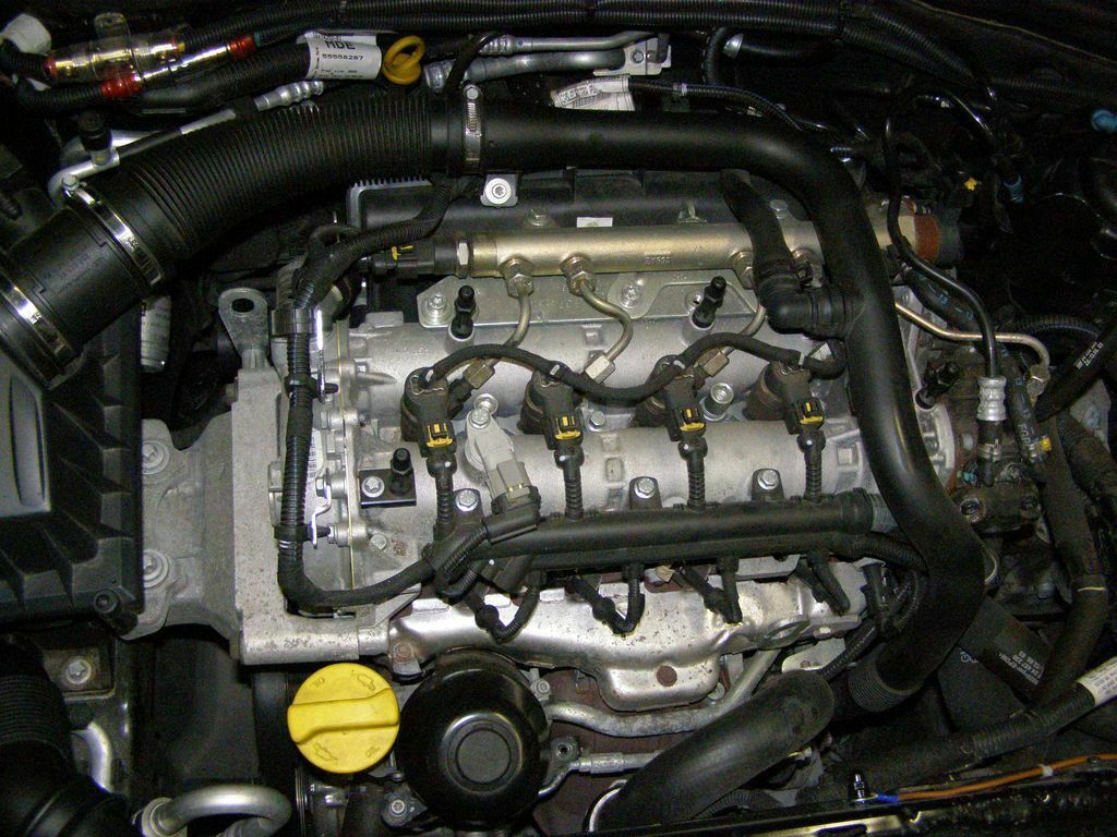

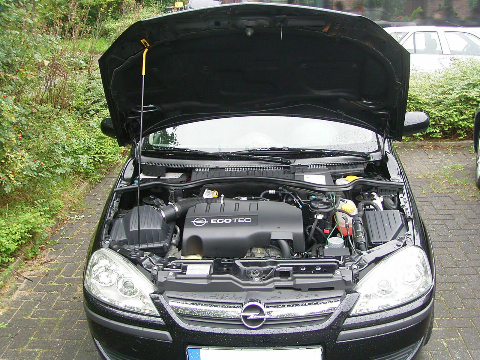

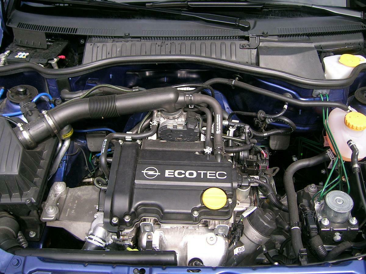

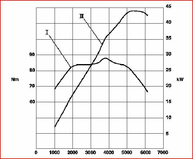

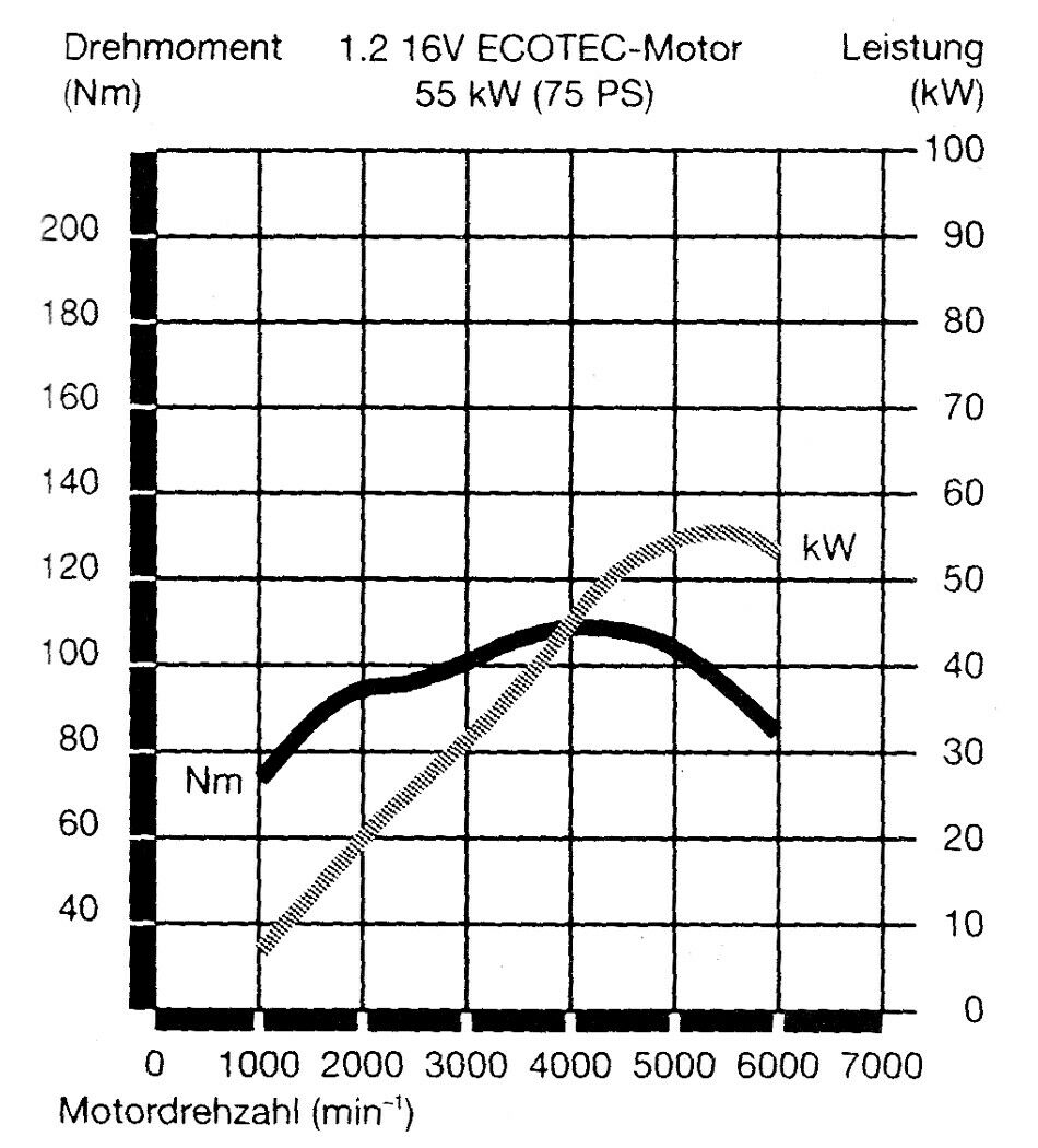

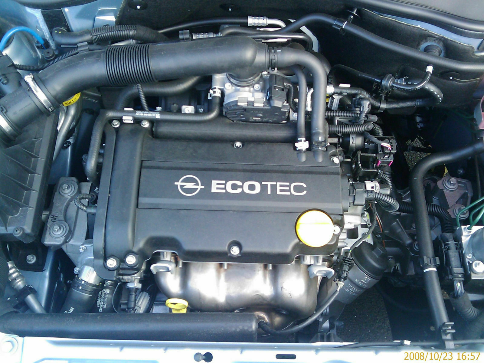

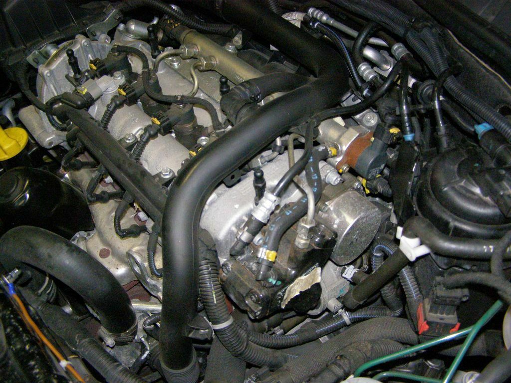

[bild=2]
Motorcode: Z10XEP
Bauzeit: 2004- 2007
Hubraum: 998ccm³
Bohrung/Hub: 73,4mm/78,6mm
Verdichtung: 10,5:1
Leistung: 44KW/60PS bei 5.600U/Min.
Drehmoment: 88NM bei 3.800U/Min.
[bild=23]
Motorsteuerung: Bosch Motronic ME 7.6.1 (ab MJ05 Bosch Motronic ME 7.6.2) mit Luftmengenmesser
Besonderheiten:
- "Twinport"-Einlasssystem
Füllmengen:
- Handschalter: 6,9l/ 4,4l/ 5,3l (innerorts/außerorts/Durchschnitt)
- Easytronic: 6,7l/ 4,3l/ 5,2l (innerorts/außerorts/Durchschnitt)
CO²-Ausstoß: 127g/km (Handschalter)/ 125g/km (Easytronic)
_____________________________________________________________________

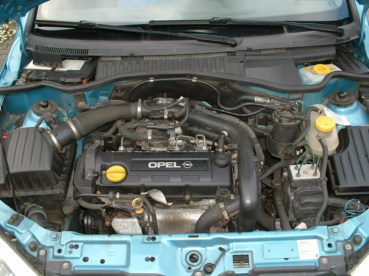

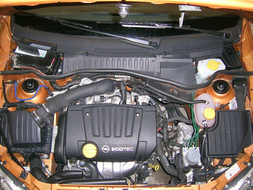

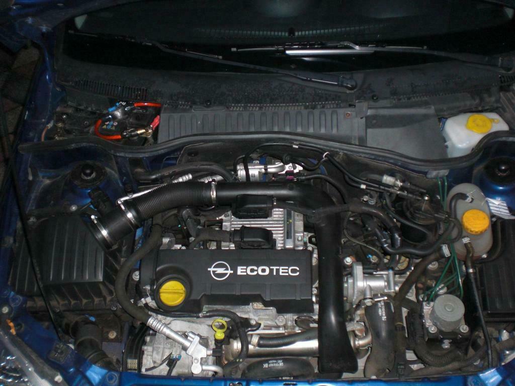

[bild=3]
Motorcode: Z12XE
Bauzeit: 2000-2004
Anzahl Zylinder: 4 in Reihe
Hubraum: 1.199ccm³
Bohrung/Hub: 72,5mm/72,6mm
Verdichtung: 10,1:1
Leistung: 55KW/75PS bei 5.600U/Min.
Drehmoment: 110NM bei 4.000U/Min.
[bild=20]
Besonderheiten:
- Entfall des AGR ab MJ 03, dafür geänderter Katalysator
Füllmengen:
- Kühlsystem: 5,0l mit silikatfreiem Frostschutz
- Handschalter F13CR 3.74: 7,9l/ 4,9l/ 6,0l (innerorts/außerorts/Durchschnitt)
- Handschalter F13CR 3.94: 8,0l/ 5,0l/ 6,1l (innerorts/außerorts/Durchschnitt)
- Easytronic: 7,8l/ 5,0l/ 6,0l (innerorts/außerorts/Durchschnitt)
CO²-Ausstoß: 143g/km (Handschalter F13CR 3.74)/ 146g/km (Handschalter F13CR 3.94)/ 144g/km (Easytronic)

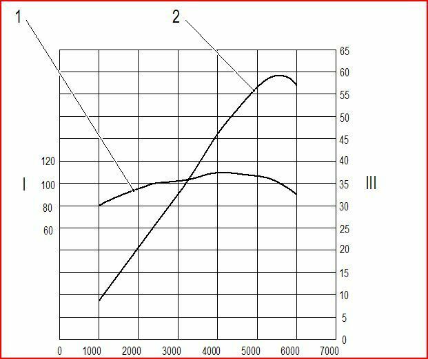

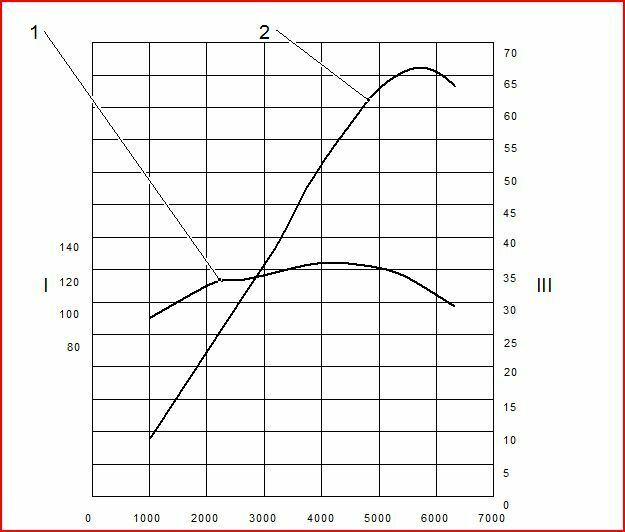

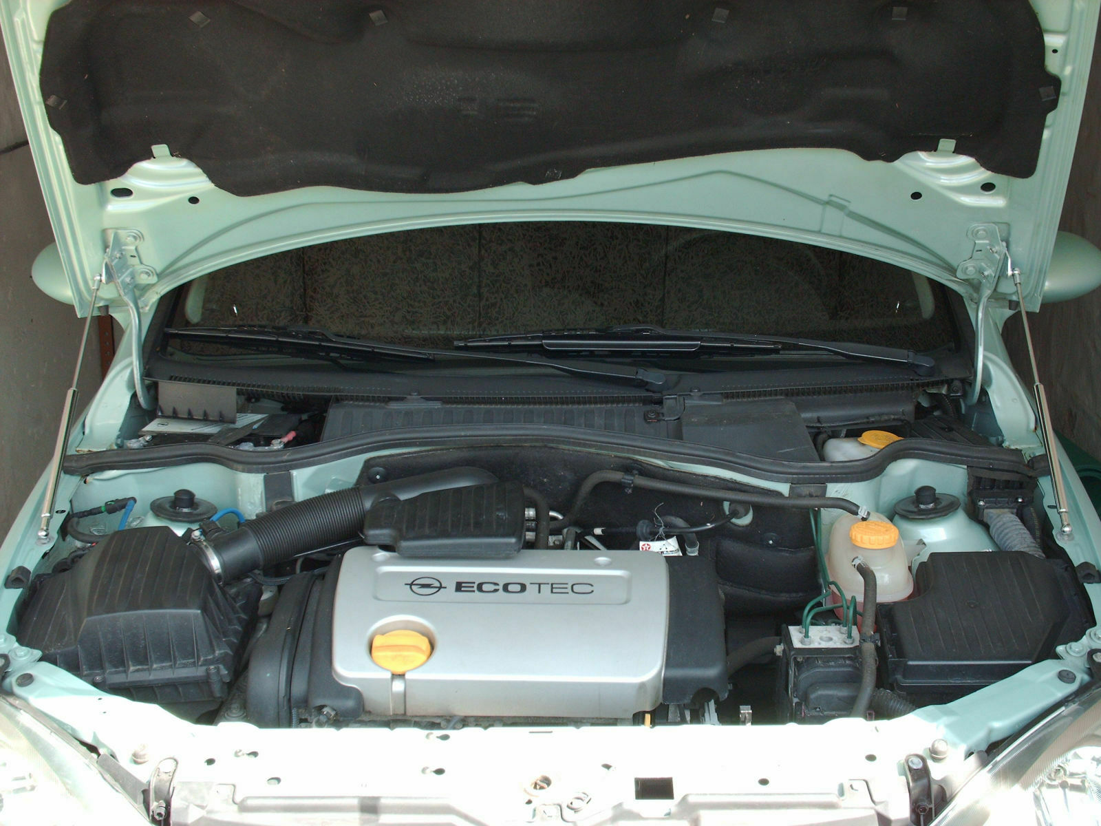

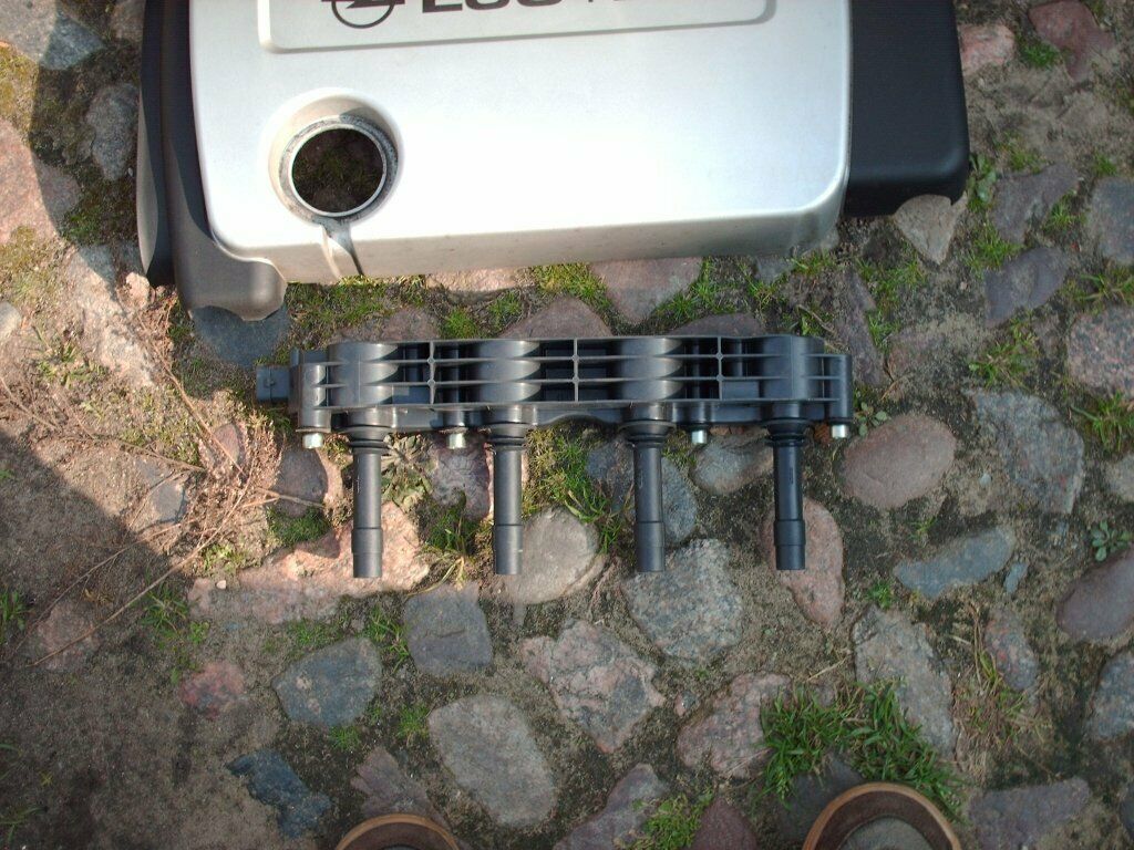

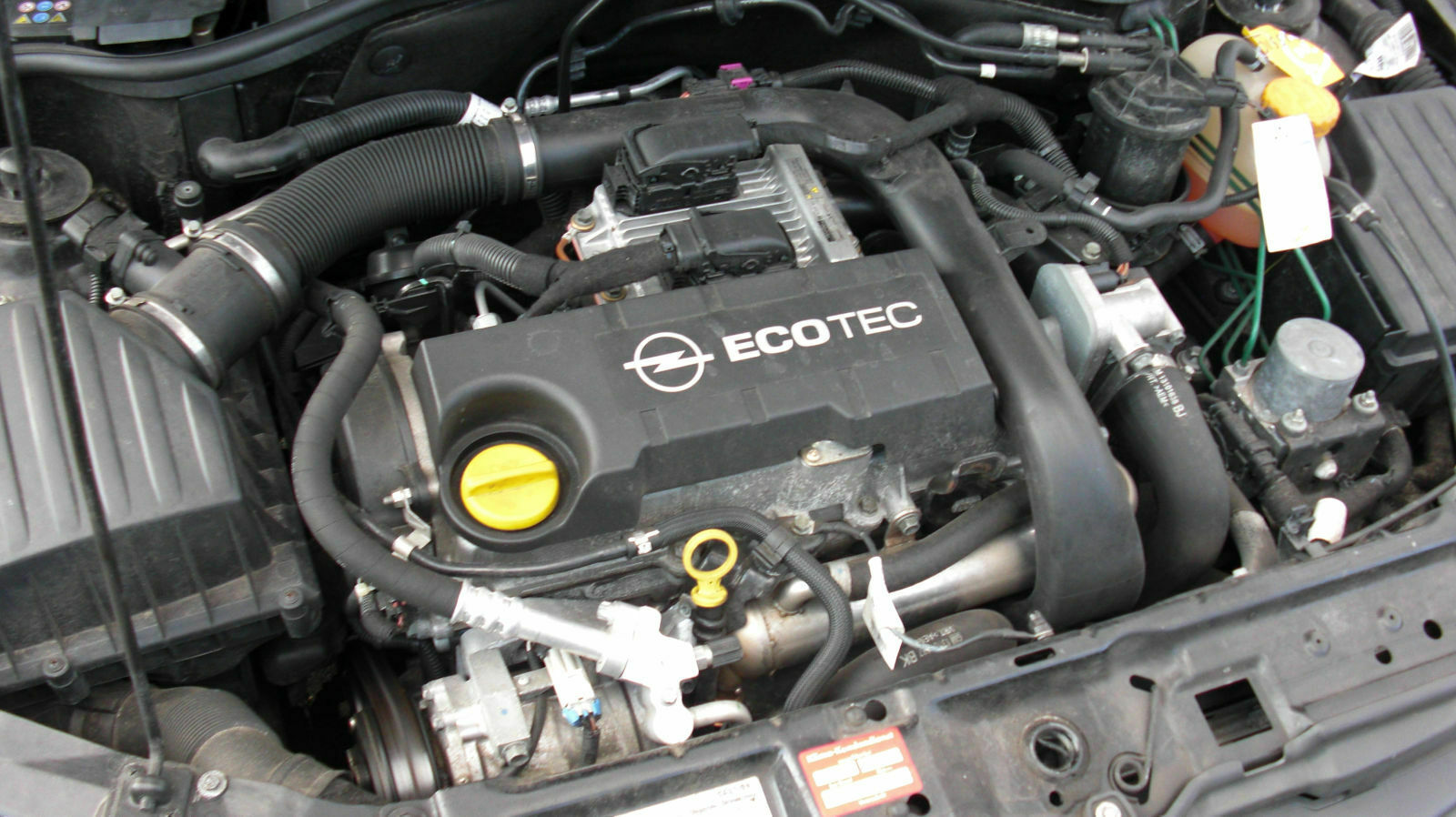

[bild=4]

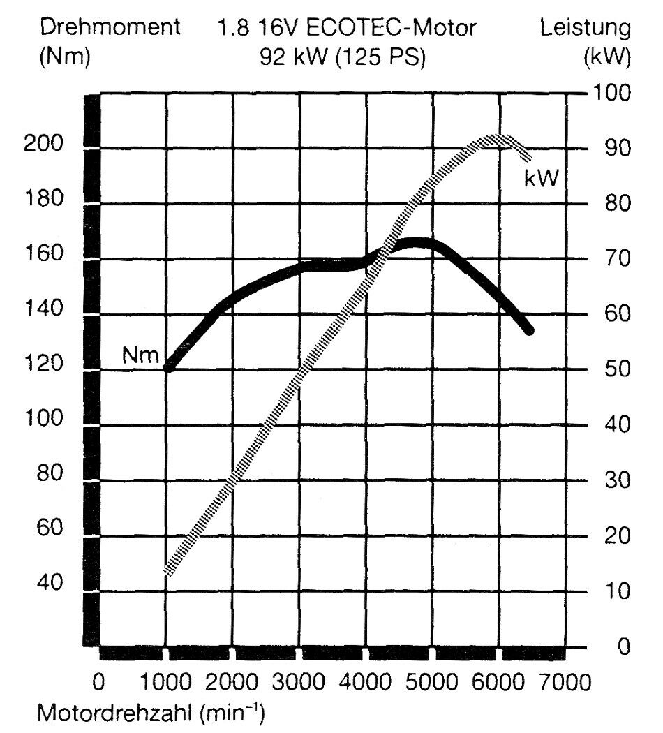

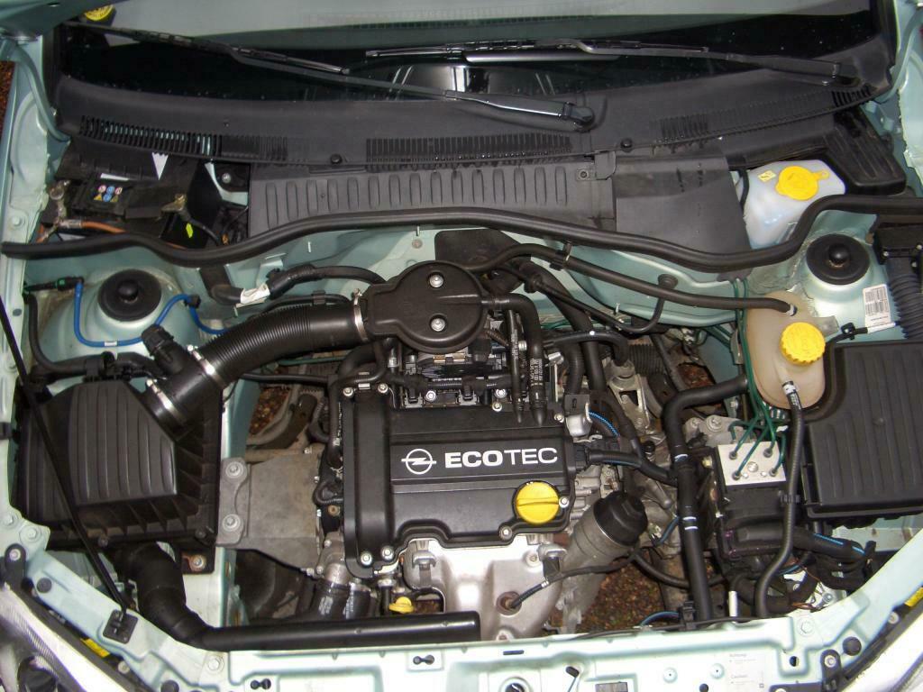

[bild=5]
Motorcode: Z12XEP
Bauzeit: 2004- 2007
Hubraum: 1.229ccm³
Bohrung/Hub: 73,4mm/72,6mm
Verdichtung: 10,5:1
Leistung: 59KW/80PS bei 5.600U/Min.
[bild=24]
Besonderheiten:
Füllmengen:
- Handschalter: 8,0l/ 5,0l/ 6,1l (innerorts/außerorts/Durchschnitt)
CO²-Ausstoß: 146g/km (Handschalter)/ 144g/km (Easytronic)

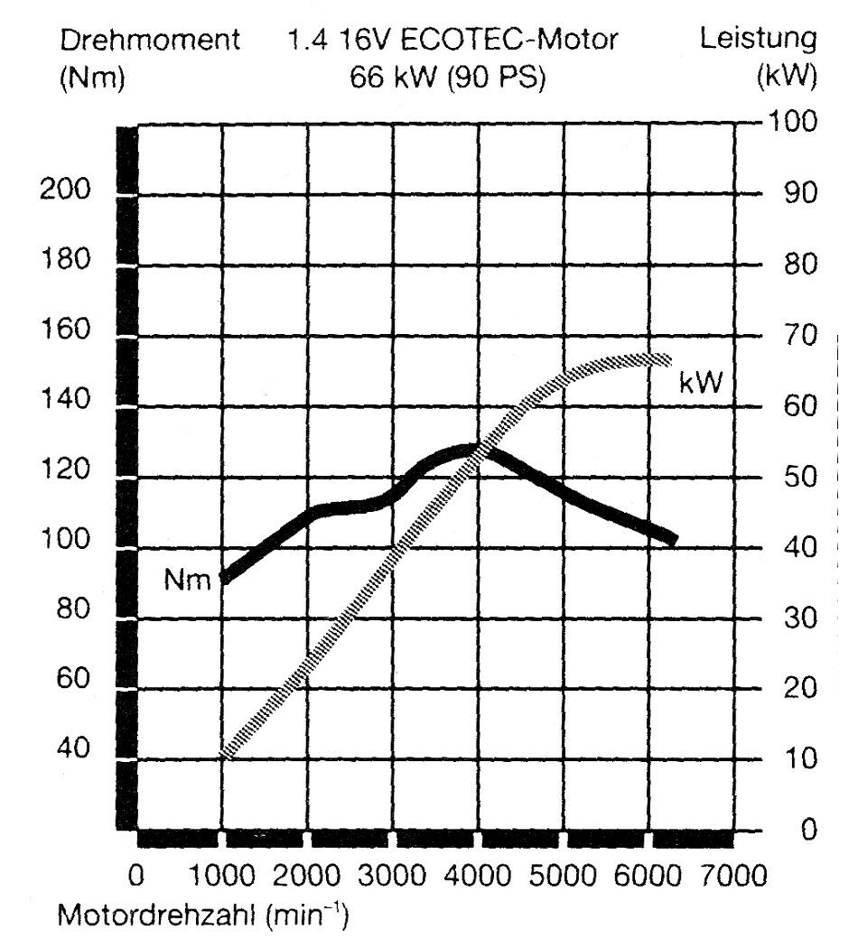

[bild=10]
Motorcode: Z14XE
Motorenfamilie: Familie 1
Bauzeit: 2000-2004
Hubraum: 1.389ccm³
Bohrung/Hub: 77,6mm/73,4mm
Verdichtung: 10,5:1
Leistung: 66KW/90PS bei 6.000U/Min.
Drehmoment: 125NM bei 4.000U/Min.

Motorcode: Z14XEP
Bauzeit: 2000-2007
Hubraum: 1.364ccm³
Bohrung/Hub: 73,4mm/82,6mm
Verdichtung: 10,5:1
Leistung: 66KW/90PS bei 5.600U/Min.
[bild=26]
Besonderheiten:
Füllmengen:
- Öl mit Filter:
- Kühlsystem:
- Handschalter: 7,9l/ 4,7l/ 5,9l (innerorts/außerorts/Durchschnitt)
- Easytronic: 7,7l/ 4,5l/ 5,7l (innerorts/außerorts/Durchschnitt)
CO²-Ausstoß: 142g/km (Handschalter)/ 137g/km (Easytronic)

Motorcode: Z18XE
Bauzeit: 2000-2007
Hubraum: 1.796ccm³
Bohrung/Hub: 80,5mm/88,2mm
Verdichtung: 10,5:1
Leistung: 92KW/125PS bei 6.000U/Min.
Drehmoment: 165NM bei 4.600U/Min.
[bild=22]
Ventilsteuerung: Zahnriemen
Motorsteuerung: Siemens SIMTEC-71
Besonderheiten:
- verkürztes Zahnriemenwechselintervall Bj. 00-03, alle 60.000km/4 Jahre statt 90.000km/6Jahre
- ab Mj.03 Entfall des AGR, dafür geänderter Katalysator
Füllmengen:
- Öl mit Filter: 4,25l
- Kühlsystem: 5,3l mit silikatfreiem Frostschutz
- Handschalter: 10,8l/ 5,6l/ 7,5l (innerorts/außerorts/Durchschnitt)
CO²-Ausstoß: 179g/km

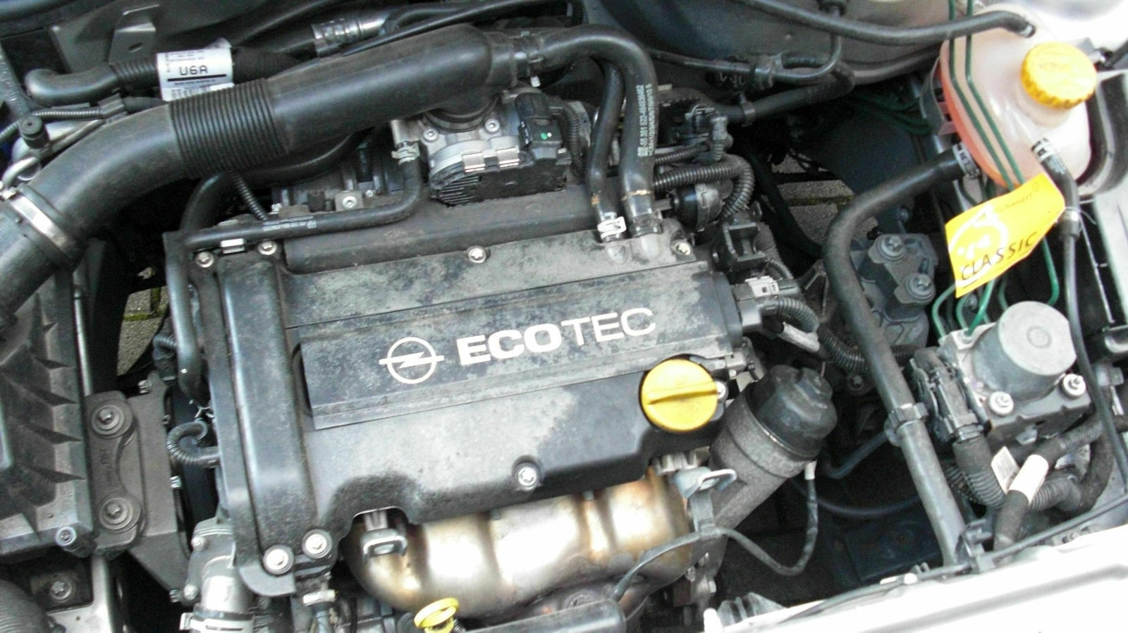

[bild=6]
[bild=7]
[bild=8]
[bild=9]

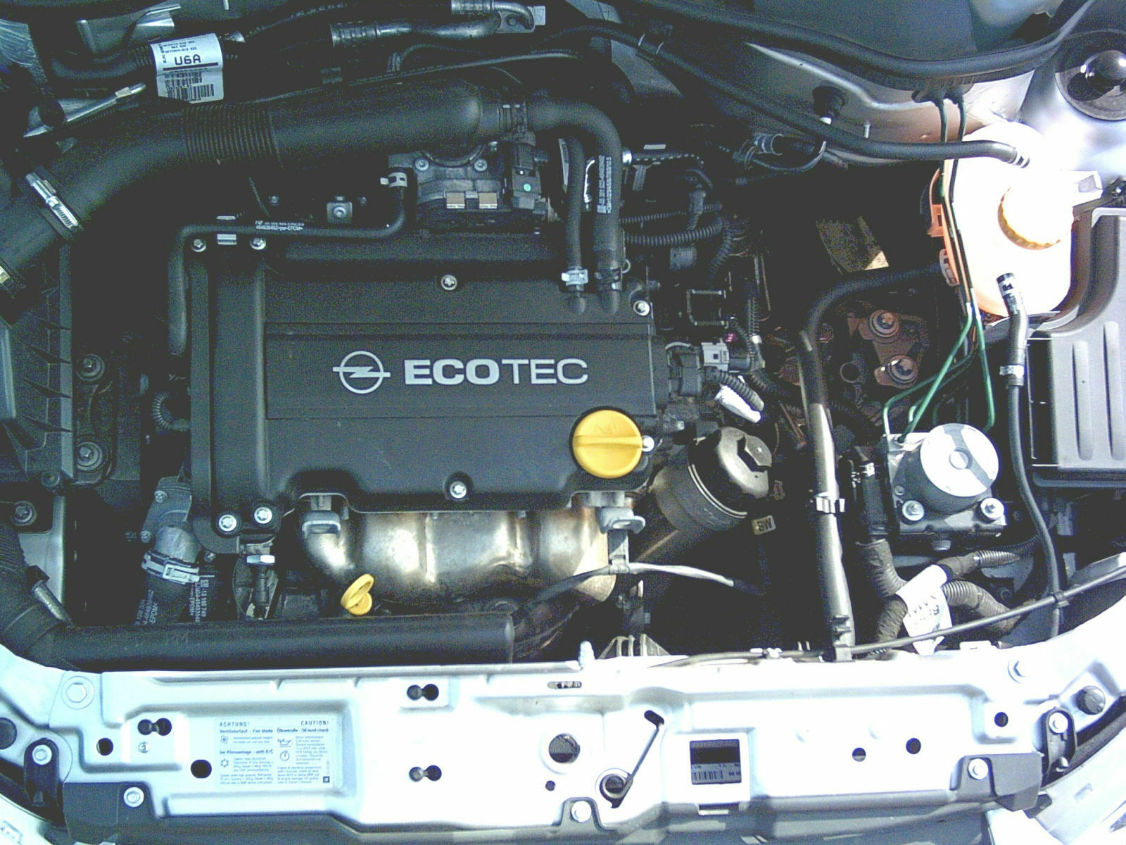

Motorcode: Z13DT
Motorenfamilie:
Bauzeit: 2004-2007
Hubraum: 1.248ccm³
Bohrung/Hub: 69,6mm/82,0mm
Verdichtung: 18,0:1
Leistung: 51KW/70PS bei 4.000U/Min.
Drehmoment: 170NM bei 1.750-2.500U/Min.

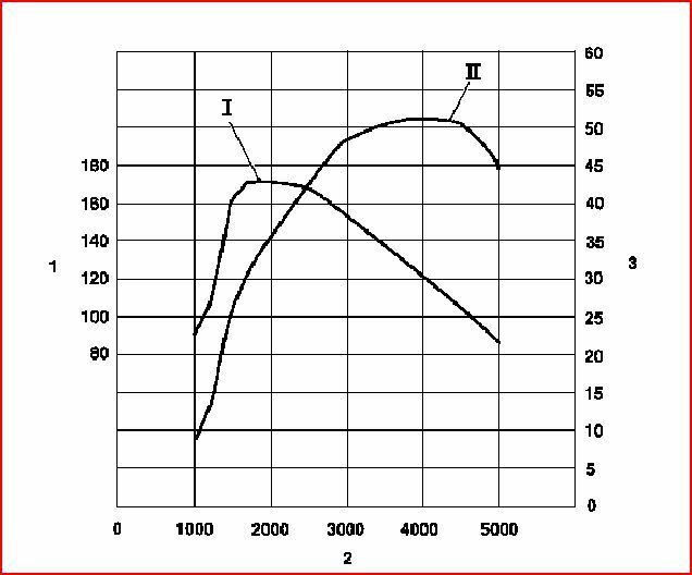

[bild=25]
Ventilspielausgleich: Hydraulisch
Motorsteuerung: Magneti Marelli 6JF
Besonderheiten:
- Typenkennzeichnung: CDTI
- Common-Rail-Einspritzung
Füllmengen:
- Öl mit Filter: 3,3l
- Kühlsystem: 6,3l mit silikatfreiem Frostschutz
- Handschalter: 5,7l/ 3,8l/ 4,5l (innerorts/außerorts/Durchschnitt)
- Easytronic: 5,5l/ 3,7l/ 4,4l (innerorts/außerorts/Durchschnitt)
CO²-Ausstoß: 122g/km (Handschalter)/ 119g/km (Easytronic)

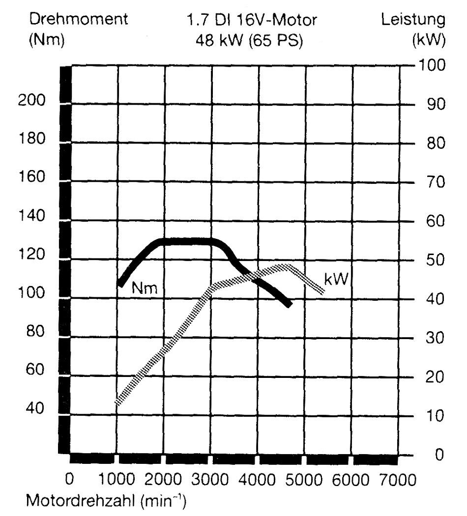

Motorcode: Y17DTL
Motorenfamilie:
Bauzeit: 2000-2004
Hubraum: 1.688ccm³
Bohrung/Hub: 79,0mm/86,0mm
Verdichtung: 18,4:1
Leistung: 48KW/65PS bei 4.400U/Min.
Drehmoment: 130NM bei 2.000-3.000U/Min.
[bild=18]

Motorcode: Y17DT
Motorenfamilie:
Bauzeit: 2000-2004
Hubraum: 1.688ccm³
Verdichtung: 18,4:1
Leistung: 55KW/75PS bei 4.400U/Min.
Drehmoment: 165NM bei 1.800-3.000U/Min.
[bild=17]
Ventilspielausgleich: manuell
Motorsteuerung: Bosch VP 29, EDC-Verteiler-Einspritzpumpe
Besonderheiten:
- Typenkennzeichnung: 1.7 DTI
Füllmengen:
- Öl mit Filter: 4,5l
- Kühlsystem: 7,1l mit silikatfreiem Frostschutz
- Handschalter: 5,8l/ 4,1l/ 4,7l (innerorts/außerorts/Durchschnitt)
CO²-Ausstoß: 126g/km

Als erstes die Motorabdeckung abbauen.
[bild=1]
Dazu die Torxschrauben (1) lösen, den Öleinfülldeckel abschrauben und die Abdeckung Richtung Schlossträger aus den Einschüben (2) nehmen.
Beim Z12XE und Z10XE wird die Abdeckung nach rechts aus der Halterung geschoben.
Unter der Abdeckung kommt dann die Zündleiste zum Vorschein.
[bild=2]
Hier dann als nächstes den Stecker (3) ausklipsen. Dann die 4 Torxschrauben (4) lösen und entnehmen. Anschließend den Öleinfülldeckel wieder aufsetzen.
Jetzt die Zündleiste nach oben herausziehen.
Ausgebaut sieht diese so aus: [bild=3]
Jetzt kommen wir ungestört an die Zündkerzen heran. 😁

Also die 16er Zündkerzen-Nuss auf die Verlängerung setzen und in die Öffnung schieben.
[bild=4]
