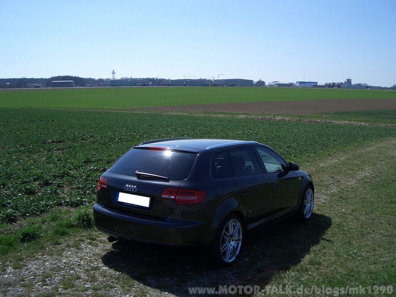

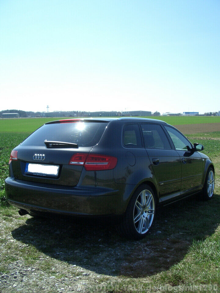

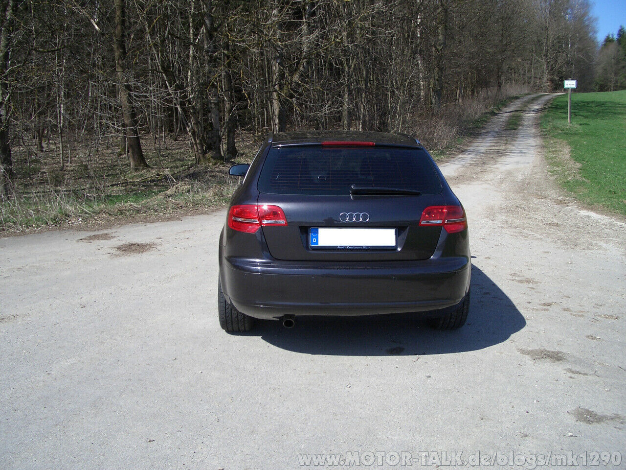

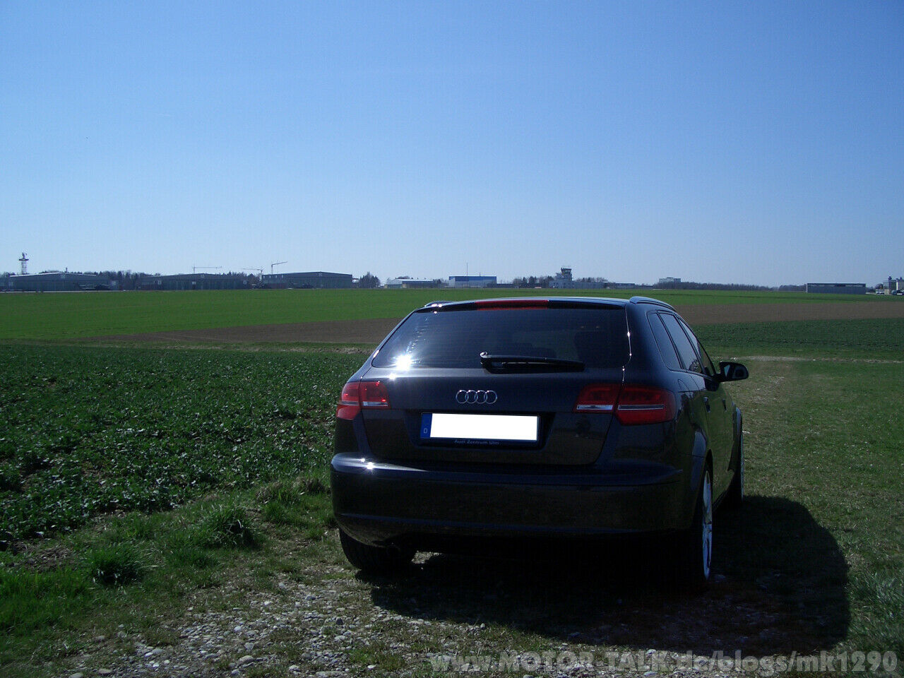

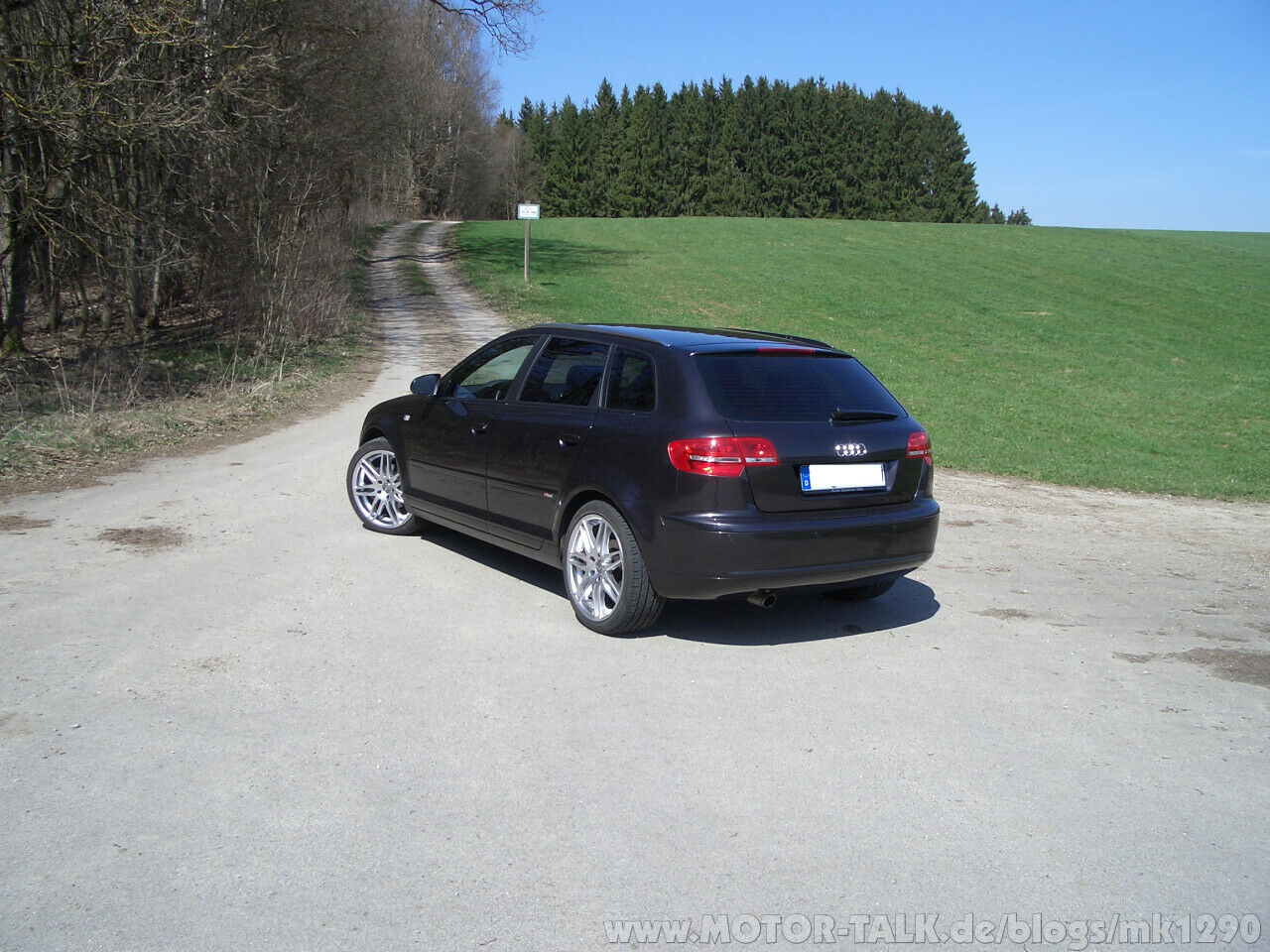

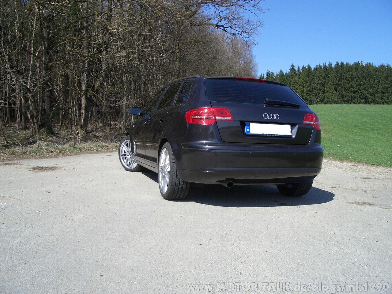

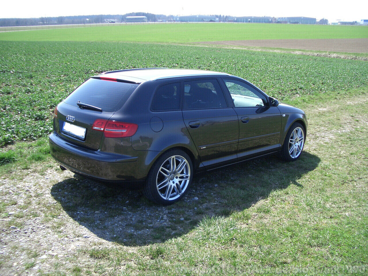

Seit Freitag habe ich an meinem A3 Sportback die Facelift Rückleuchten verbaut.
Bessere Bilder der Rückleuchten werden noch folgen wenns Wetter mal wieder besser ist.
