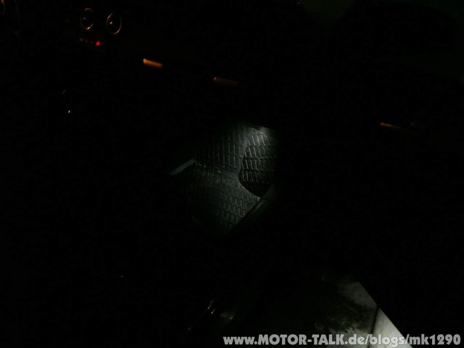

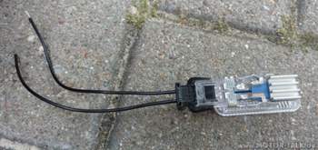

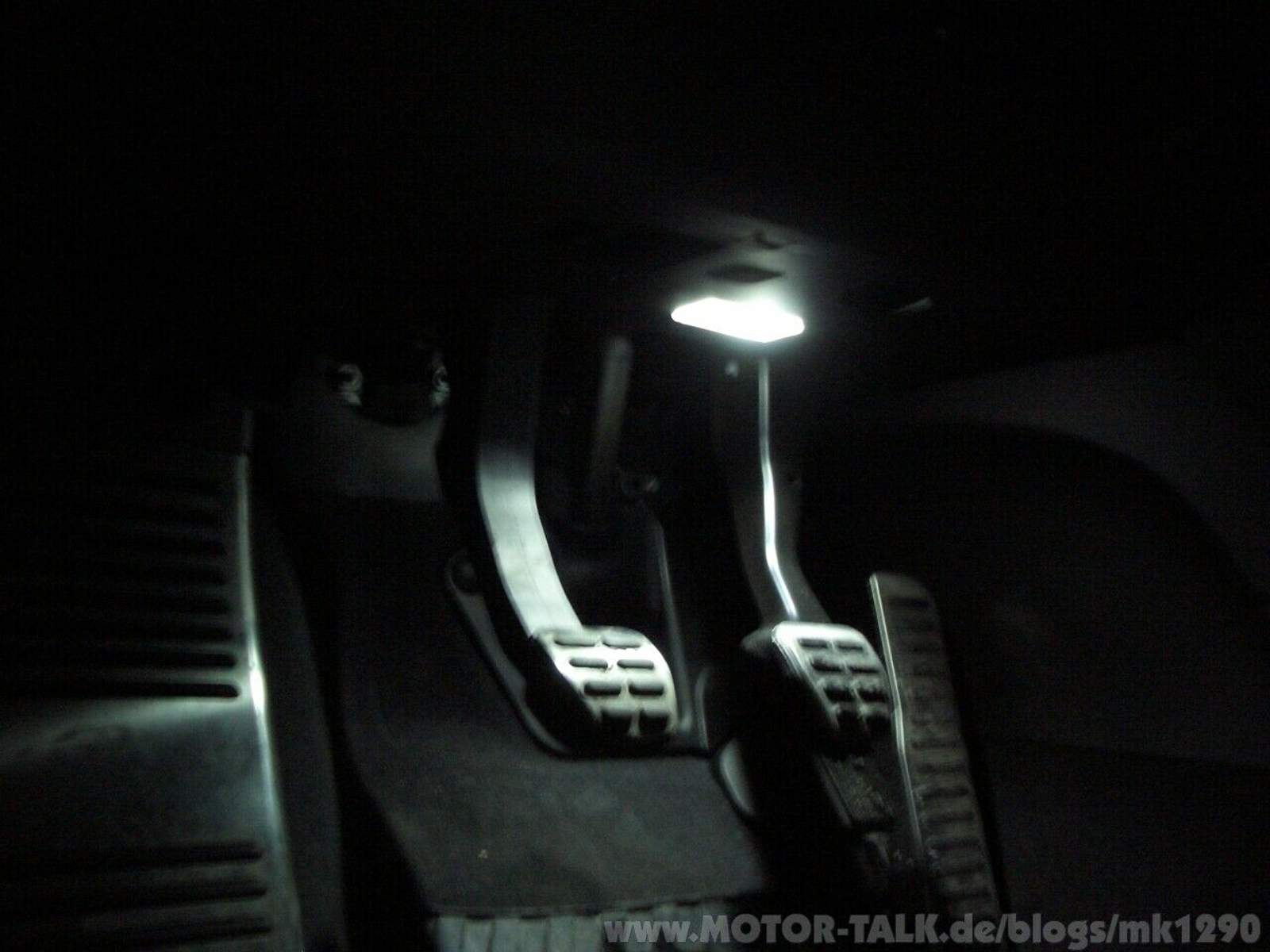

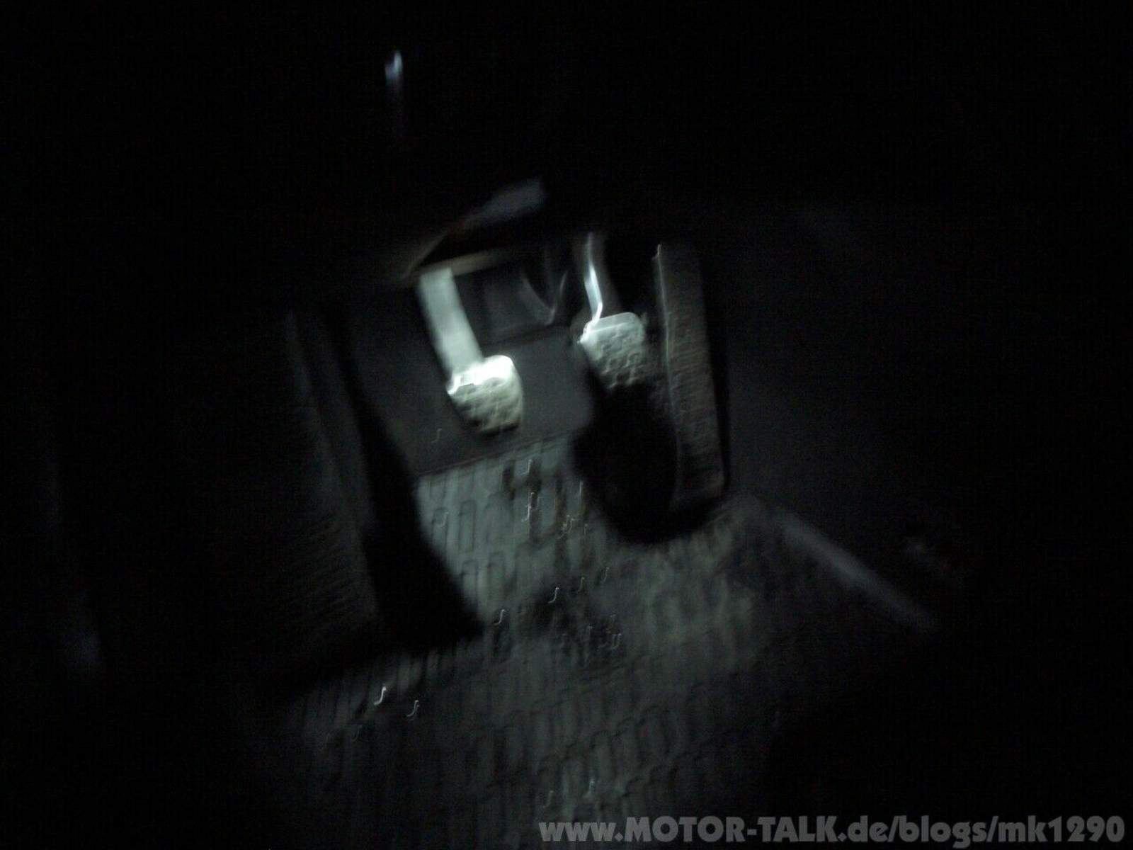

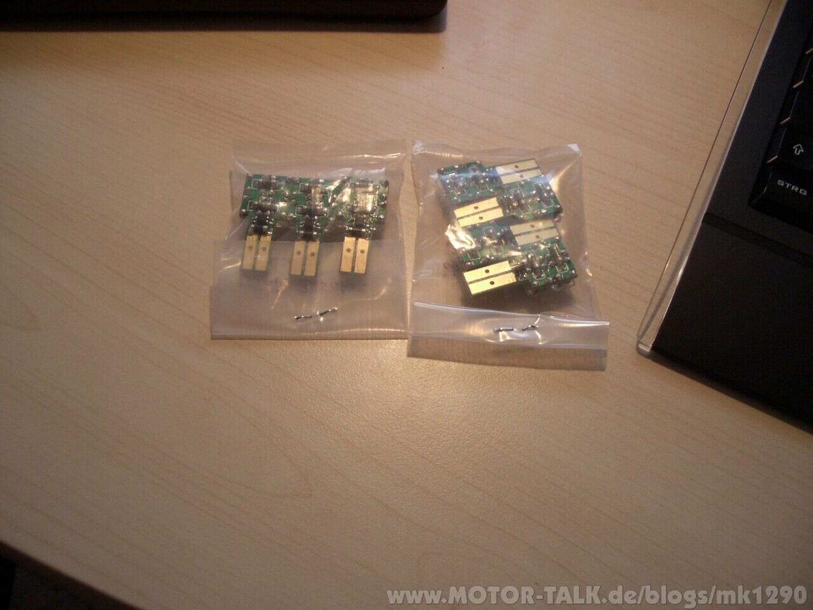

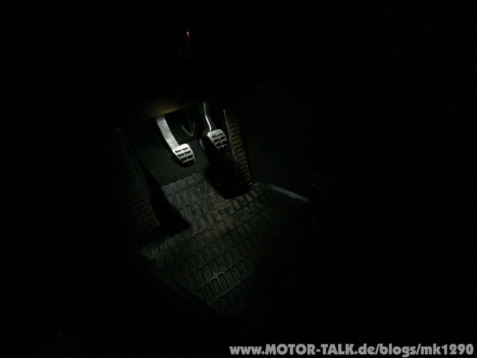

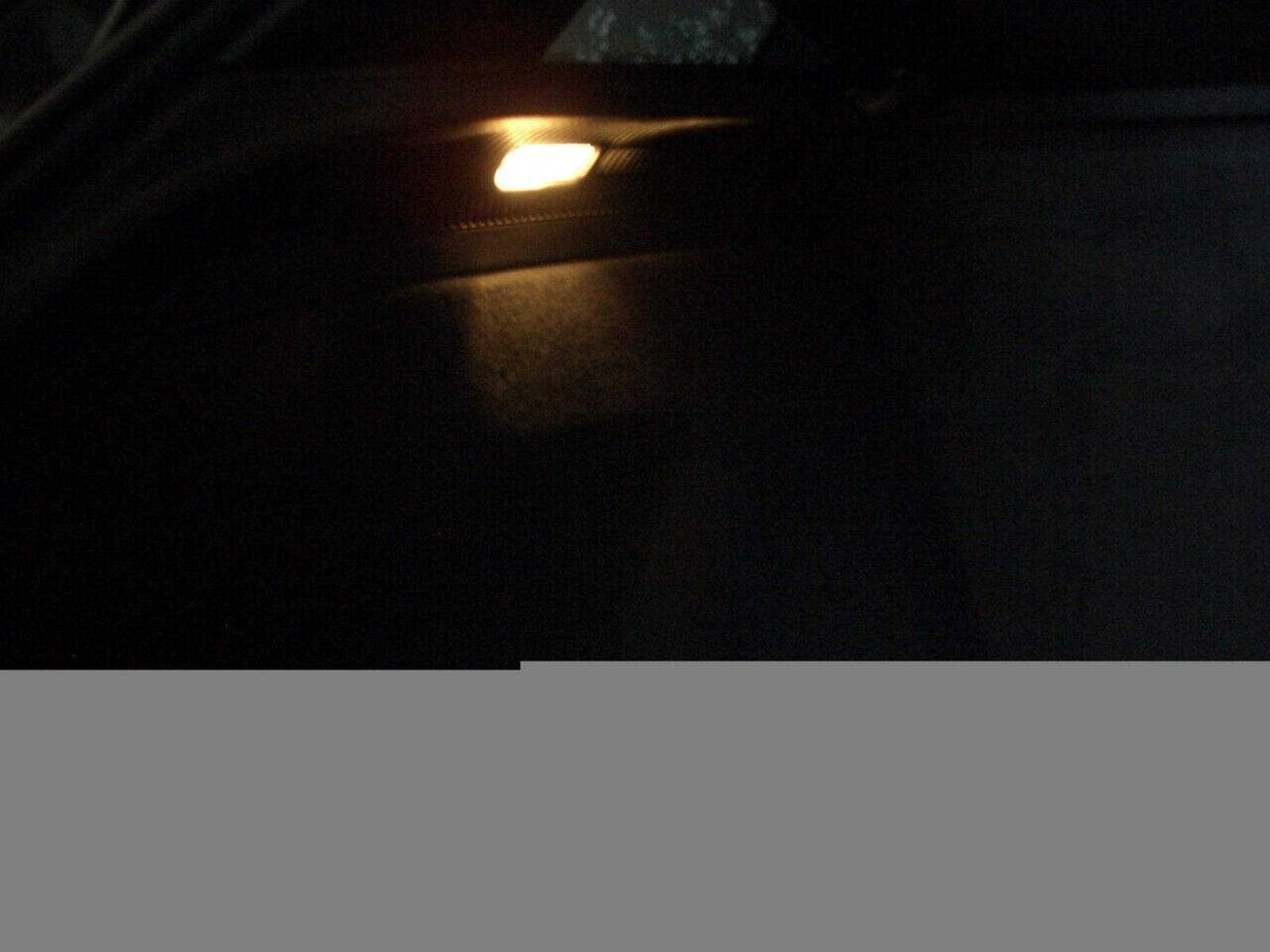

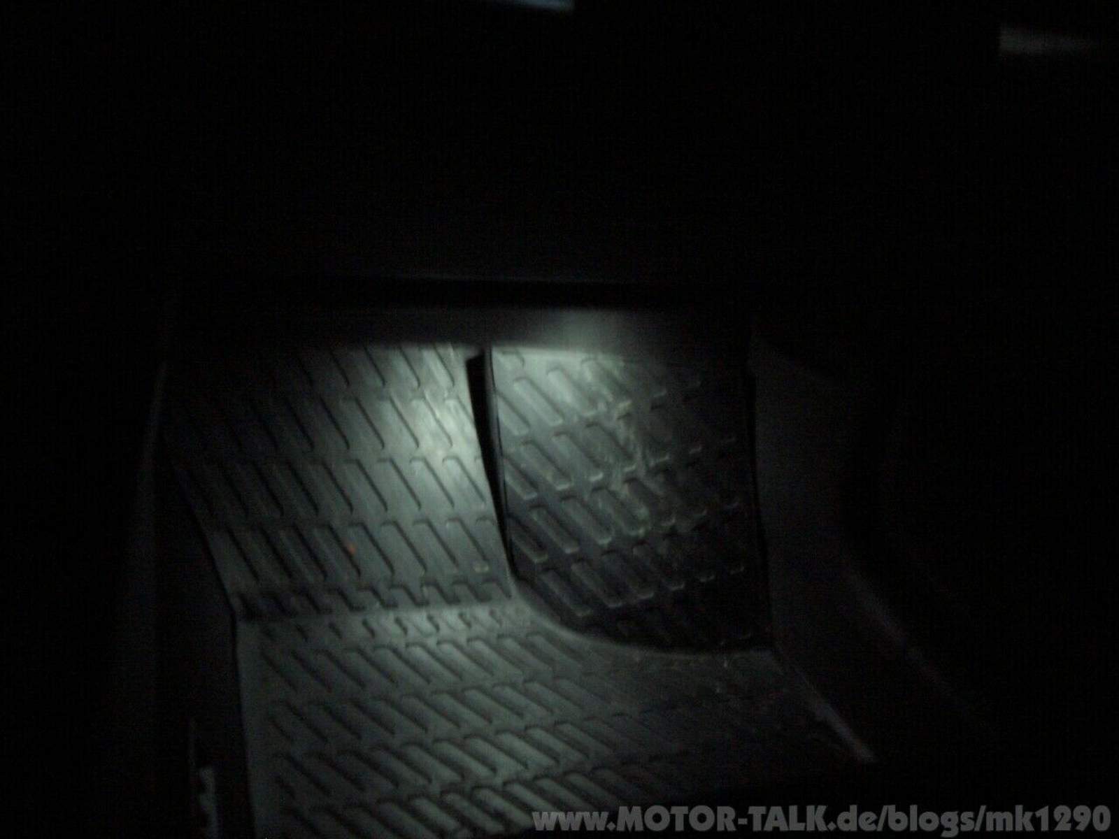

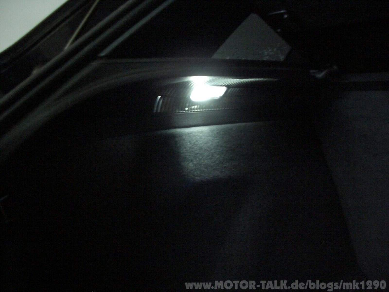

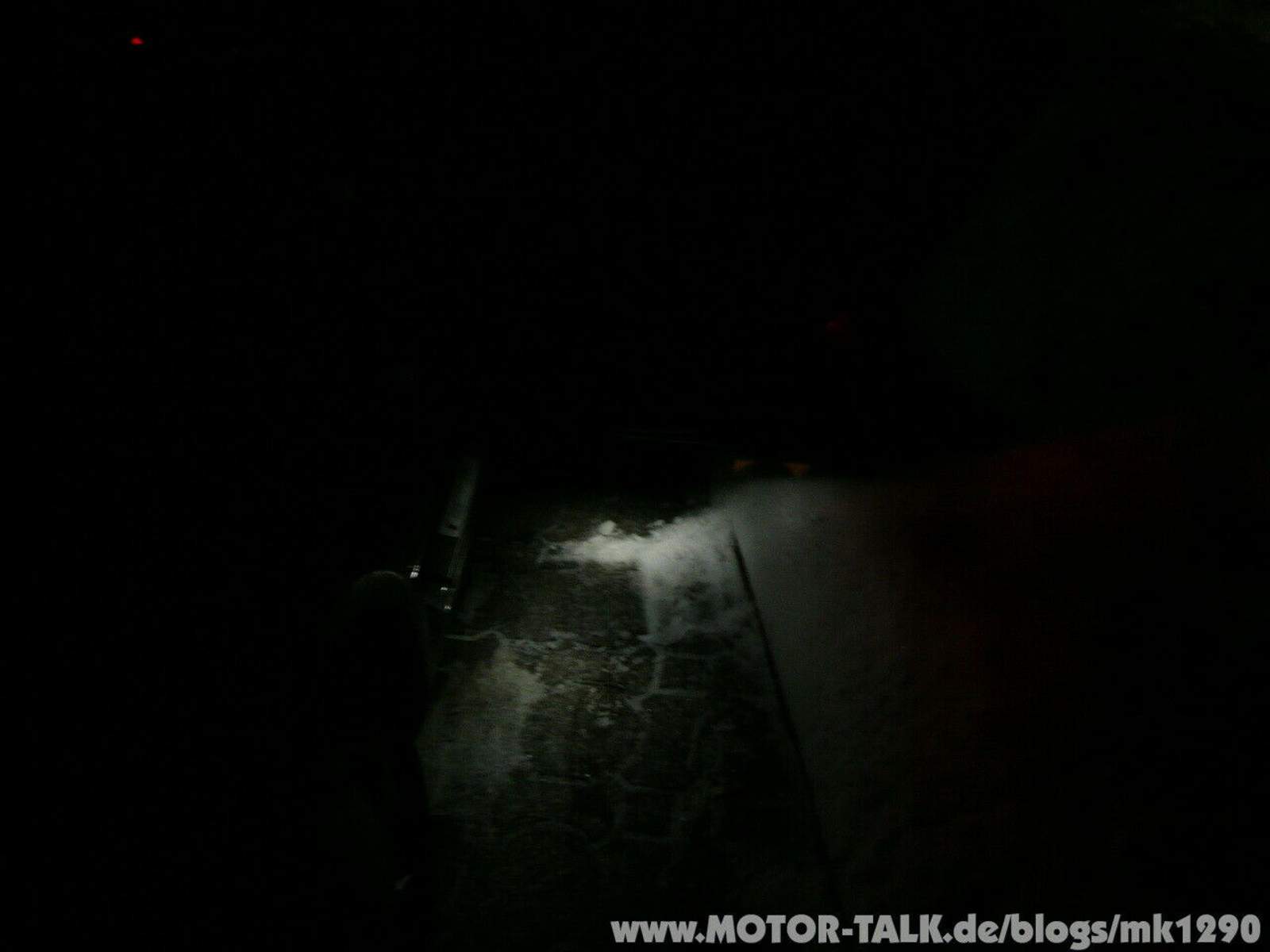

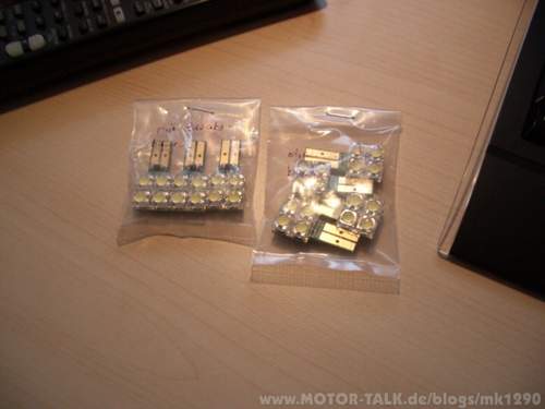

Am Dienstag sind meine bestellten "3Chip SuperFlux-Spezial-Glassockel V2" LED-Lampen von JMstyle.de eingetroffen.
Da es auf der Website von JMstyle keine LED's mit Widerstand zu bestellen gibt, habe ich einfach eine E-Mail hingeschrieben, in der ich fragte, ob auch LED's mit Zusatzwiderstand für die Lampendiagnose des A3 8P erhältlich sind. Die LED's sind auf jeden Fall deutlich heller als die Standard Glühbirnen. Die Farbe ist weiß. Zum Einbau: Der Einbau der Ausstiegsbeleuchtung unter den Türen gestaltet sich dagegen etwas schwerer, da die Kabel in den Türen sehr kurz sind und man diese deshalb am besten nicht aussteckt, sonst wirds sehr schwierig, den Stecker wieder drauf zu bekommen. (Ich spreche aus Erfahrung, da mir ein Kabel versehentlich abgegangen ist. Ich brauchte dann über eine halbe Stunde um den Stecker wieder drauf zu bekommen, da man ihn zum Einstecken nicht mehr mit der Hand festhalten kann. Also nahm ich einen Draht, den ich um den Stecker wickelte und ihn somit nach vorne spannte und anschließend die Lampe vorsichtig drauf drückte.) Das Ergebnis könnt ihr auf den Bildern sehen, Achtung: |

Für das Problem mit den zu kurzen Kabeln gibt es imo nur eine konsequente Lösung: Türverkleidung ab und die Kabel verlängern.
Dann ist das Thema durch.

Achsmanschette133961
servus!

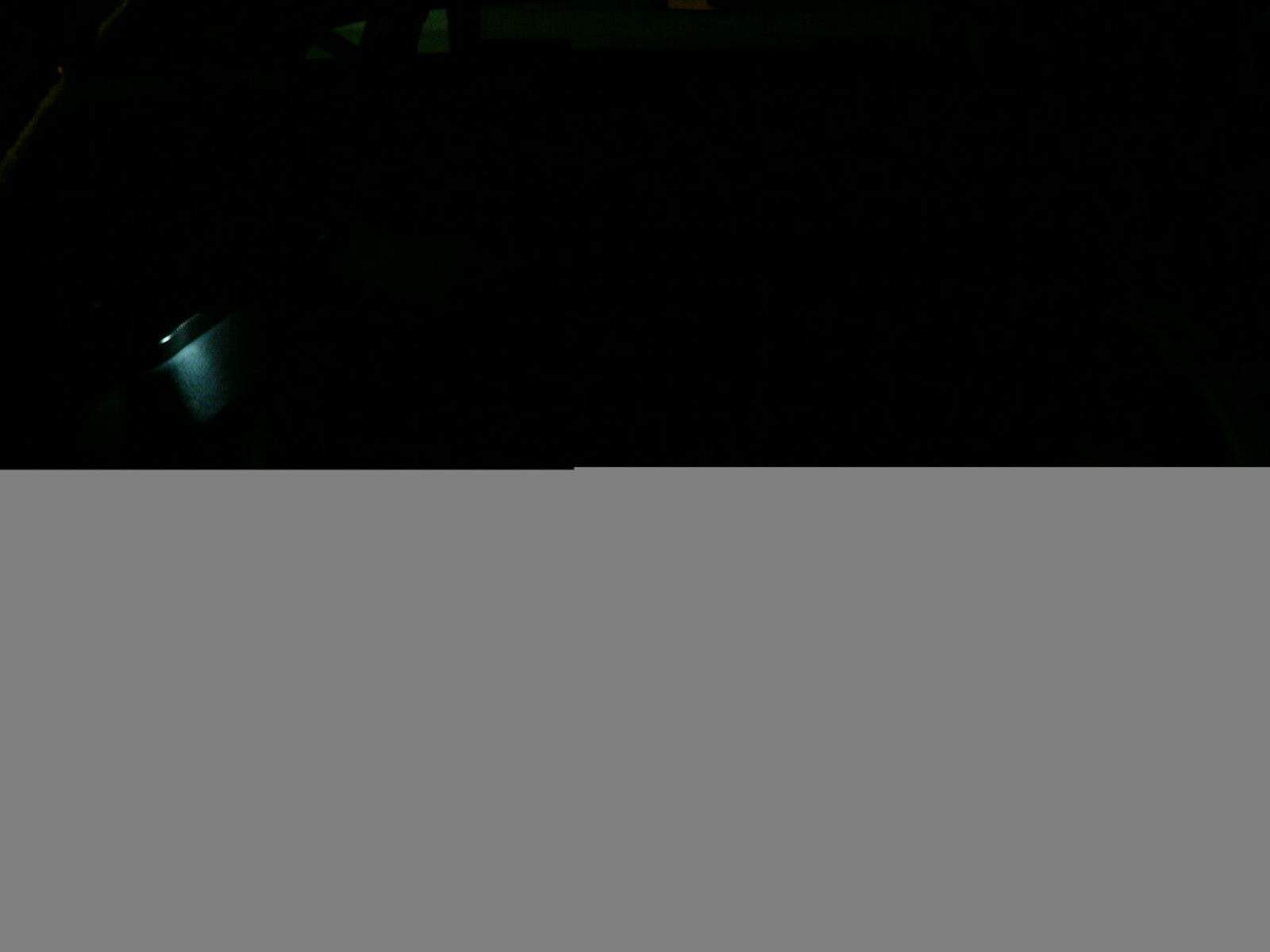

im fußraum die beleuchtung gefällt mir sehr gut. aber hast du auch bilder von der ausstiegsbeleuchtung? finde nur bilder vom koffer- und fußraum.

mk1290
@Radinho: bis jetzt noch nicht, werd jetzt am Wochenende mal welche machen und hier einstellen. 😉
