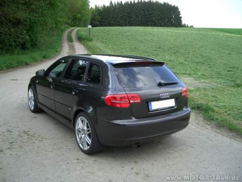

Habe Ende April den original Audi S-Line Dachkantenspoiler an meinem A3 Sportback nachgerüstet. Finde das Ergebnis kann sich durchaus sehen lassen. 😉
Ich empfehle jedem, der ihn nachrüsten will sich eine 2. Person als Hilfe zu suchen, denn alleine tut man sich recht schwer.
Diese Anleitung beschreibt das anbringen am Sportback, das Anbringen am 3-Türer kann vom Sportback abweichen!
(Da kenne ich mich nicht aus)
Folgende Teile werden benötigt:
  • 8P4 827 933 GRU  (S-Line Dachkantenspoiler für Sportback inkl. neuer 3. Bremsleuchte)
  • 000 071 785 A      (Audi Klebeset; kann aber auch sonst ein gleichwertiger Karosseriekleber verwendet werden)
  • Kreppklebeband    (oder ähnliches, welches keine Klebereste auf dem Lack hinterlässt)
Ich bin nach folgender Reihenfolge vorgegangen:
  • Die benötigten Teile beim 🙂 bestellt
  • Die 2 Metallbuchsen links und rechts mit Flex oder Tremel abgetrennt (werden nicht benötigt, da ja nur geklebt wird und nicht, wie ab Werk, geschraubt)
  • Den Spoiler zum Lackierer gebracht (Farbcode angeben; Steht im Serviceheft)
  • Die neue 3. Bremsleuchte in den Spoiler eingebaut
  • Sämtliche Klebestreifen auf der Unterseite des Spoilers entfernt
  • Die Unterseite des Spoilers angeschmiergelt (mit beim Klebeset mitgeliefertem Schleifpapier)
  • Kofferraumverkleidung demontiert (Hierzu in der Griffmulde die 2 Schrauben rausdrehen und anschließend in die Griffmulde fassen und kräftig an der Verkleidung ziehen[ist nur geklipst]. Auch die obere kleine Verkleidung muss noch entfernt werden. Dazu sind oben 4 Schrauben zu entfernen und danach vorsichtig die Verkleidung lösen [ist an der Seite und oben nur geklipst]) (=> Audi-Anleitung Seite 4; Link steht unten)
  • Die alte 3. Bremsleuchte am Auto ausgebaut (die 4 Klippverschlüsse mit einem kleinen Schraubenzieher zusammendrücken, danach kann man die Leuchte von außen rausziehen) (=> Audi-Anleitung Seite 4-5)
  • Spoiler probehalber aufsetzten und schauen wie er passt (Kann auch schon vor dem Lackieren gemacht werden, um zu schauen ob er generell passt; Ich habe Audi soweit einfach mal vertraut 😉) (=> Audi-Anleitung Seite 7-8)
  • Die Fläche am Auto, auf die der Spoiler geklebt wird mit dem beim Klebeset mitgelieferten Reiniger gründliche sauber gemacht
  • Die Klebeseite des Spoilers mit dem Reiniger gründlich sauber gemacht
  • Gummidichtung, die bei der Bremsleuchte dabei ist, um den Ausschnitt am Spoiler geklebt, der später in die Öffnung der alten Bremsleuchte kommt (=>Audi-Anleitung Seite 10)
  • Eine Rolle Kreppklebeband bereitgelegt
  • Den Kleber auf dem Spoiler verteilt (Ein Paar Streifen von links nach rechts) (Ich habe vorallem dort Kleber aufgetragen, wo vorher die Klebestreifen waren. Außerdem hab ich noch in der Wölbung des Spoilers und an der Seite senkrecht zu den anderen Klebestreifen Kleber aufgetragen.)
  • Kabel der neuen 3. Bremsleuchte am alten Kabel anschließen (Stecker passen P&P)
  • Spoiler mit 2. Person wie gewünscht aufsetzten und mit dem Kreppklebeband fixieren (Klebestreifen sowohl in Richtung Dach als auch in Richtung Heckscheibe anbringen. Außerdem noch Streifen zur Seite hin anbringen, um die Ecken des Spoiler gut nach unten zu ziehen) (=> Audi-Anleitung Seite 16)
  • Ich habe zusätzlich noch etwas Gewicht oben auf den Spoiler gelegt (Sollte nichts Rundes sein; Ich hab 3 mit etwa 2-3 Liter Wasser gefüllte 5 Liter Frostschutzkanister drauf gelegt; einen jeweils links und rechts außen, um die Ecken zu fixieren und noch einen in die Mitte)
  • Danach sollte das Auto 24 Stunden nicht bewegt werden und die nächsten 48 Stunden sollte der Kleber nicht nass werden.
  • Nach etwa 15-20 Stunden habe ich die Klebestreifen und die Kanister dann wieder entfernt und die Kofferraumverkleidung wieder eingebaut.
Bis jetzt hält der Spoiler mal bombenfest und hoffe, dass das auch so bleibt. 😉
HIER gibts außerdem eine Anleitung zum Anbringen des Votex Zubehör-Dachkantenspoilers am Sportback. Die Beschreibung passt zwar nicht 1:1 zum S-Line Spoiler, aber mir war sie stellenweise trotzdem hilfreich!
Meine Anleitung gibts HIER auch als PDF zum Download.
Und zum Schluss noch ein recht herzliches Dankeschön an "Magnoangemon", der mir vor der Umbauaktion meine Fragen sehr hilfreich beantwortet hat 😉
Achtung:
Alle Anleitungen sind nach meinen eigenen Erfahrungen erstellt. Ich übernehme keine Haftung für evtl. dadurch entstehende Schäden, sowie Unvollständigkeiten bzw. Fehler in der Anleitung.

Nein, da muss nichts vorher entfernt werden. Der Neue wird einfach drüber geklebt und fertig. 😉

Naja, aber der Votex-Nachrüstspoiler aus dem Audi Zubehör wird ja auch nur geklebt, sollte also schon halten 😉
Hab ja auch den Audi-Klebesatz (=Elch P1) genommen, wobei da sicher auch andere gleichwertig sind.

Nein, beide sind nicht baugleich, der S-Line Spoiler hat die Dritte Bremsleuchte ja integriert (siehe Fotos oben), während der Spoiler aus dem Zubehör (Auch Votex genannt) die 3. Bremsleuchte wieder oben drauf sitzen hat, wie das ab Werk ohne Dachkantenspoiler der Fall ist.
Hier gibts ein Vergleichsbild (Oben Votex, Unten S-Line) Klick
Hab meinen direkt beim Audi-Händler bestellt
