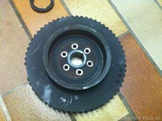

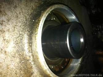

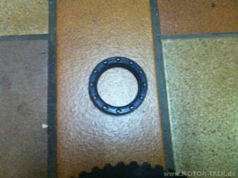

Sodele, ich komm grad vom Schrauben (seit heut morgen um 10h)...Ich bin fertig wie ein Schnitzel. Hätte nie gedacht, dass mich eine einzige Schraube so niederstrecken kann...
Simmerring vom Räderkastendeckel unten -> gewechselt
Getriebeöl -> gewechselt (schleift immernoch was, vermute defektes ZMS)
Differential -> nicht gewechselt, Differentialöl -> getauscht (jault immer noch)
Weiterhin festgestellt:
Minikat -> fehlt
Auspuffrohr -> so gut wie durch und nicht original
Schickt mir jemand zur Massage vorbei...

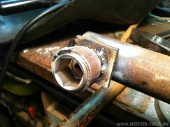

Sun Nov 06 09:43:30 CET 2011    |    Trennschleifer134568
Thomas, wie lang war denn der Hebel deines Spezialwerkzeuges?
Und wie hast du die Kurbelwelle gekontert?

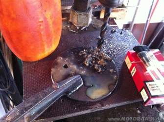

@Thomas: Gefällt mir! 🙂 Wie hat du die Zentralchraube wieder angezogen? Also mit dem richtigen Drehmoment?
@Sven: Sieht man doch auf den Bildern. Das zweite Werkzeug ist der Gegenhalter .

Sun Nov 06 13:04:53 CET 2011    |    BMW325i_Cabrio
Der Hebel war ca. 1.50m.
Richtiges Drehmoment? Drauf geschissen....ne Spass beiseite...so ungefähr wirds hinkommen. Hab ne Wage genommen und auf den Hebel am Ende 27,3 Kg Druck ausgeübt. Das dürfte dann ungefähr dem Drehmoment entsprechen.
Die Kurbelwelle wird über den Schwingungesdämpfer gekontert, sieht man ja auch auf den Fotos.
