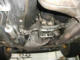

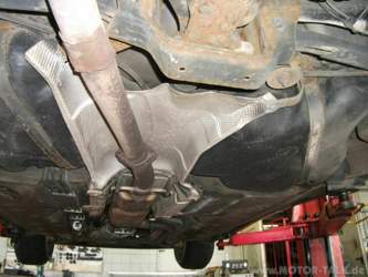

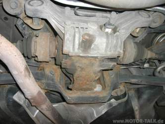

Ja, alles mal saubermachen und mal richtig bremsen. Auch mal mit der Handbremse bremsen.
Den ganzen Rost mit der Drahbürste so gut es geht entfernen, dann dick Hammerite drüber schmieren.
Ansonsten sieht er doch noch gut aus von unten.

Ja, trotz Tieferlegung geht er noch... 🙂

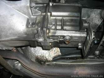

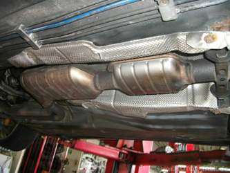

Problem ist, habe keine Möglichkeit unter`s Auto zu kommen; Die Hitzeschutzbleche müßten auch mal befestigt werden; und am Getriebe hängt etwas Öl, wie man sieht, aber er tropft nicht;
Und an die Bremse trau ich mich sowieso nicht, auch wenn ich jetzt 2x zugesehen habe... wenn ich mit der Handbremse bremse, hab ich Angst, die Stifte gleich wieder abzureißen?!?😕

Der darf schwitzen, ist normal und lässt sich irgendwann nicht vermeiden.

Das Hitzeschutzblech musst du halt mit zusätlichen Unterlegscheiben festmachen.
