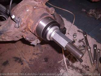

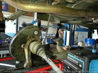

Touring ist seit gestern in der Werkstatt, Radlager hinten links sollte getauscht werden. Gerade ruft mich die Werkstatt an, die haben alles probiert, aber es war alles so festgegammelt, dass der Achsschenkel gebrochen ist. Ich brauche jetzt einen Achsschenkel, Antriebswelle und ein ABS Sensor für hinten links.
Hab mal bei Daparto gekuckt:
ABS Sensor gibts 2 bei BMW, welcher ist der richtige? Nr. 20 im ETK
Antriebswelle SKF kost 137, aber da steht Schaltgetriebe?
Achsschenkel kost neu BMW 180 🙁 oder doch lieber gebraucht?
Thu May 08 17:42:20 CEST 2014    |    CaptainFuture01
Antriebswelle und Längslenker (wie zerbricht man den bitte?) gebraucht,hier schlachtet doch grad einer n 325er Cabrio (okay,da paßt die Antriebswelle ned,aber fürn B28 sollt man trotzdem genug bekommen)?
ABS-Sensor....such dir einen aus.Wird wohl einer ne alte Version sein,der andere ne neue.Passen werden wohl beide.
Greetz
Cap
Thu May 08 17:56:21 CEST 2014    |    Gerry08
Was ist da passiert!? 😰
Daß da was festgammelt ist normal, okay. Aber mit nem Schweißbrenner und etwas Geduld... bitte mach Fotos von den Teilen, ich will das sehen!
Thu May 08 17:57:18 CEST 2014    |    patnic03
Es war alles festgegammelt und die Werkstatt hat es mit nem Gleithammer versucht und dann mit erhitzen der Teile und danach ist das Teil gebrochen.
Also Achsschenkel hab ich von Lukas gekauft, 65€ und er verschickt es morgen. Bei Daparto gibts ne Anriebswelle von SKF für 140€, aber da steht Schaltgetriebe, aber Vergleichsnr. ist identisch mit der aus dem ETK. Kann ich die dann bestellen? Wenn ich die ABS Sensoren bei daparto vergleiche, sind Preisunterschiede von 20-50 dazwischen.
Thu May 08 18:02:42 CEST 2014    |    patnic03
Thu May 08 18:16:39 CEST 2014    |    patnic03
Cap vielen Dank für den Tipp mit dem ABS Sensor, hab jetzt die günstigere Teilenr. genommen und ein NK ABS Sensor kost 27 und der von BOSCH 34, hab natürlich den Bosch genommen.
Teileliste sieht wie folgt aus:
Achsschenkel gebraucht: 65€
Antriebswelle neu SKF: 140€
Gummilager für Achsschenkel Lemförder: 10€
ABS Sensor Bosch: 34
Radlager hatte Werkstatt bestellt: 55€
Dachte anfangs nur Radlager geht, daher hatte ich Werkstatt gesagt, die sollen bestellen und einbauen gleich, sonst hätte ich 20€ sparen können über daparto, aber da steckt man halt net drin.
Teilekosten 300€ + Einbau, bestimmt locker 200€ und das reicht net denke ich.... 🙁

Hier noch zwei Bilder die mir die Werkstatt zugeschickt hat...

Thu May 08 18:55:48 CEST 2014    |    CaptainFuture01
Meine Fresse sind das Idioten!
Da gibts Werkzeug für,das kost 40 Euro,damit haben Sebi und ich grad am Sonntag ein Radlager an meiner Limo getauscht(im Anhang Radlager angesetzt zum Einbau)!
Mit nem Drei-Klauen-Abzieher hätten wir die Antriebswelle leichter rausbekommen und mit nem Trennmesser den Innenlagerring besser vom Mitnehmerflansch....
Danach kann man das Spezialwerkzeug einwandfrei und sauber ansetzen zum ausziehen und späteren wiedereinziehen des neuen Lagers.
Und warum brauchen die ne neue Antriebswelle?Die ist doch noch in Ordnung....mit nem Abzieher bekommt man die doch problemlos ab....
Laß dir die Teile ALLE Mitgeben!Die sollen bloß nix wegschmeißen!Ich bau dir die Antriebswelle aus!
Ach und ab zum Anwalt!Die haben den Arm abgeschlagen,der den Dämpfer hält!
DIE haben den Längslenker zerstört!
Mannmannmann..... 🙄
Edit:
@Patrick
Warum PU-Buchsen?Die alten LLL haben doch immerhin über 15 Jahre gehalten und waren alles andere als unkomfortabel,oder?
Also Lemförder (TOMMY!!! 😛 ) rein und gut is.
Ach und such dir ne andere Werkstatt!
Greetz
Cap

Thu May 08 19:08:49 CEST 2014    |    CaptainFuture01
Mit so nem Abzieher kann man problemlos auf die Antriebswelle drücken:
Klick
Die Antriebswelle hat da sogar extra ne Vertiefung in der Mitte!
Alternativ auch so ein Teil: Klick
Und nein,ist alles reparabel,aber die Kosten für den geschrotteten Längslenker würde ich denen in Rechnung stellen!Zudem sehe ich immernoch ned,warum da ne neue Antriebswelle hermuß,die alte bekommt man raus,meine saß auch fest und wir haben sie mit noch viel primitiveren Methoden gelöst bekommen....
Jedenfalls reißt der Arm für den Dämpfer ned durch Rost ab,sondern weil einer den Hammer danebengehauen hat!
Dafür gibt es Versicherungen,die diese Kosten übernehmen,JEDE Werkstatt hat so eine!
Die wollen einfach keine höhere Prämie blechen,also mußt du als Kunde ran....laß dich nicht verarschen!

Stimmt!
Seltsam: Auf Bild 2 im Schraubstock ist der Lenker noch ganz, und danach wurde offenbar mit diesem Abzieher versucht, die Welle rauszudrücken. Dabei kann dieses Stück aber unmöglich abgebrochen sein. Als das nicht geklappt hat, kam der Gleithammer zum Einsatz. Da dieser aber horizontal ausgerichtet sein muß, wurde der Lenker im Schraubstock umgespannt, und zwar auf die (für diese Kräfte) zu schwache Stoßdämpferaufnahme. -> Knack ab 😠
Alles nur Spekulation, ich weiß...
Thu May 08 20:45:25 CEST 2014    |    E36 Maniac
Würde ich direkt so unterschreiben! Anders kann das Stück gar nicht abgebrochen sein, denn direkt nach dem Ausbau war es ja definitiv noch dran. Also müssen sie das ganze Teil völlig falsch gehandhabt haben. Ausserdem sieht man ja, dass der Rost nur oberflächlich ist und die Bruchkante völlig intakt.
