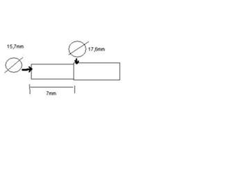

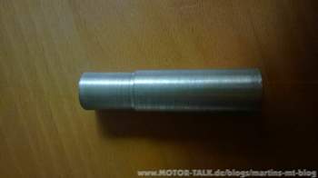

Hier die Maße zu dem Bolzen für den Hülsentausch am Getriebe: http://www.motor-talk.de/.../...re-fahrzeugverr-ckte-t2477931.html?...
Die Hülsen sind zwar schon längs aufgeschnitten aber dermaßen unter Spannung dass ich die nicht ohne weiteres rausbekommen habe. Mit dem Schraubenzieher popeln ging nicht,, weil sich die Hülse immer weiter ins Getriebe schob.

Dario, warum hat dieser Ausziehbolzen 3 Maße? Ist der nicht zylindrisch?

Mach doch mal das Bild von seinem (zylindrischen) Bolzen im Anhang auf, dann siehste wieso. Der hat eine Verjüngung/Nut um die Hülse "greifen" zu können. Außerdem ist der ja zum Einschlagen gedacht, nicht zum Ausziehen.
EDIT: Ich frag' mich nur grade, welches Maß an welcher Stelle ist... 😁

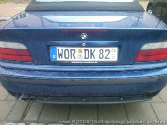

Mein Cabbi sowie ich selbst sind nun erfolgreich eingebürgert 😁. Okay, die Sprache kann ich immer noch nicht, aber sie haben mich trotzdem reingelassen. Ob die Bayern da nicht einen Fehler gemacht haben? 😁😁😁
Ein dickes Danke schön an unseren Martin SHL, hat super geklappt, Danke!
Mon Apr 14 20:59:40 CEST 2014    |    vladiiiii
Gratuliere Diana.....zum Nummernschild.....die Sprache muss noch bissl warten 😛😛😛

Ok. jetzt kann ich mir darunter was vorstellen. Das Bild hat mir gefehlt.

Warum Wolfratshausen, Diana? Sentimentalen Wert kann das für dich ja kaum haben, oder? Zu Ehren unseres Ede? (Äääh) 😁
Tue Apr 15 08:44:48 CEST 2014    |    NanaDK
@Flashi: nö, sentimentalen Wert hat es natürlich nicht. Hatte ja die Auswahl zwischen WOR und TÖL und bei WOR waren mehr meiner Wunschkennzeichen verfügbar 😉
@Bayernlover: Ja, hab dann auch an Dich denken müssen, mit dem Unterschied, dass ich im Landkreis lebe und mich auch wohlfühle, mal so nebenbei 😁

Hier nochmal eine kunstvolle Paintzeichnung von dem Bolzen:
Tue Apr 15 11:42:08 CEST 2014    |    E36 Maniac
@Dario: Du bist der neue Picasso! 😁
