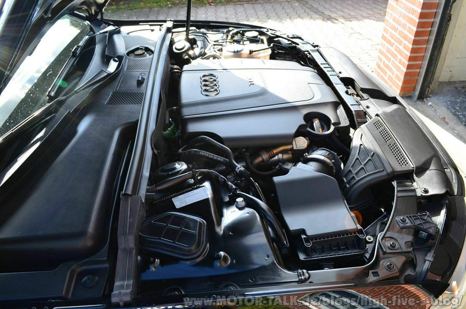

Motorraum: APC 1:10, Koch Chemie Plast Star,

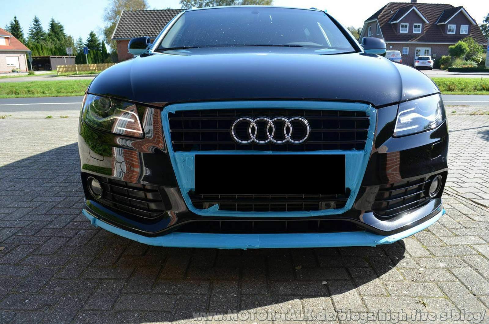

Vorbildlich wie ich bin, habe ich mir die kleine Kritik aus dem Aufbereitungsbericht von 2013 zu Herzen genommen und habe nicht vor der eigenen Türe gewaschen, sondern habe den SB Waschplatz in 5km Entfernung aufgesucht.
Dort angekommen, habe ich erstmal ein paar Bilder für den Vorher/Nachher - Vergleich.
[bild=1][bild=2][bild=3]
