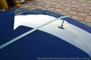

Nun wurden die Kennzeichen entfernt und alle Kunststoff- sowie Gummiteile abgeklebt. Auch wenn der Wagen kleiner ist als der Audi, so hat das abkleben doch irgendwie länger gedauert, aber das liegt an den "schönen" Kunststoffteilen, die wohl um die Jahrtausendwende noch modern waren.
Dann ging es also auch schon an das Polieren. Da meine Menzerna Polituren schon aufgebraucht sind, habe ich mir mal die Probiergrößen von Chemical Guys bestellt. Geliefert wurden 4 Flaschen, jeweils V32 / V34 / V36 und V38. Für den ersten Durchgang wählte ich die V32 und als Finish gabs das die V38. Die Stoßstange vorne habe ich größtenteils per Hand und mit einem orangen Handpolierschwamm poliert. Die V32 lief auf dem orangen Polierpad von Lake Country, die V38 auf dem weißen.
Die zuvor beschriebenen Lackdefekte gingen gut weg, einige Kratzer die schon zu tief waren sind leider nicht weggegangen, aber sie sind kaum noch sichtbar und daher denke ich, dass es sich so sehen lassen kann. Die V32 ist auch noch zu einem Drittel gefüllt, sodass ich mir allmählich wieder Gedanken machen kann, welche Politur ich als nächstes bestelle.

Nach der Finishpolitur gab es noch eine Runde Dodo Juice Lime Prime Cleanser auf dem weißen Pad und dann endlich eine Schicht vom Collinite Super DoubleCoat Auto Wax #476s.

Testspots habe ich in dem Sinne nicht gemacht.Ich habe hinten seitlich am Kofferraumdeckel angefangen und war da mit der V32 und den Pad zufrieden,sodass ich nicht mehr groß rumexsperimentieren wollte.
