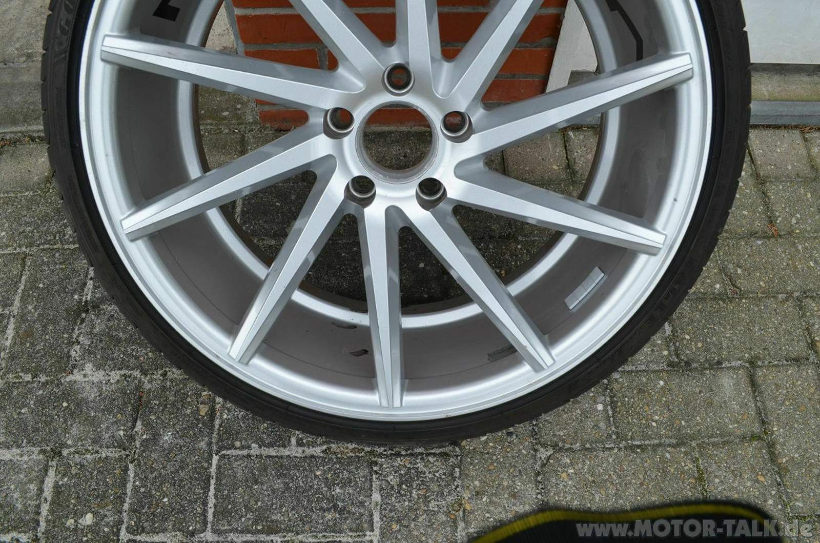

Die Felgen waren soweit eigentlich in einem sehr guten Zustand. Nicht ganz sauber aber auch vom Aufziehen der Reifen ein wenig verschmiert. Hier mal ein paar Bilder vom Vorher-Zustand.
Vor dem Waschen FrontVor dem Waschen FrontVor dem Waschen DetailVor dem Waschen DetailVor dem Waschen Rückseite DetailVor dem Waschen Rückseite Detail
Felge mit WheelcleanerFelge mit WheelcleanerDa keine groben Verschmutzungen festzustellen waren, entschied ich mich auch gegen zu harte Waffen und versuchte mit dem Bilberry Wheel Cleaner 1:7 mein Glück. Dies reichte auch schon, anfangs ein wenig aufgesprüht, dann aufgepinselt und ein wenig einwirken lassen und das ganze dann mit normalem Shampoowasser und einem Waschhandschuh runter geholt.
verwendete Politurverwendete PoliturNatürlich, sah man wie auf jeder Felge, kleine schwarze Ablagerungen und kleine Teerflecken. Das meiste bekam ich ganz einfach mit der Handpolitur runter. Hierzu verwendete ich das Meguiars Ultimate Compound und einen aufgeschnittenen Handpolierschwamm. Da wo es mühselig wurde, nahm ich meinen Fingernagel zur Hilfe.
Hier mal Detailbilder vom Endresultat:
Nach dem Waschen DetailNach dem Waschen DetailNach dem Waschen Felgenbett 1Nach dem Waschen Felgenbett 1Nach dem Waschen Felgenbett 2Nach dem Waschen Felgenbett 2

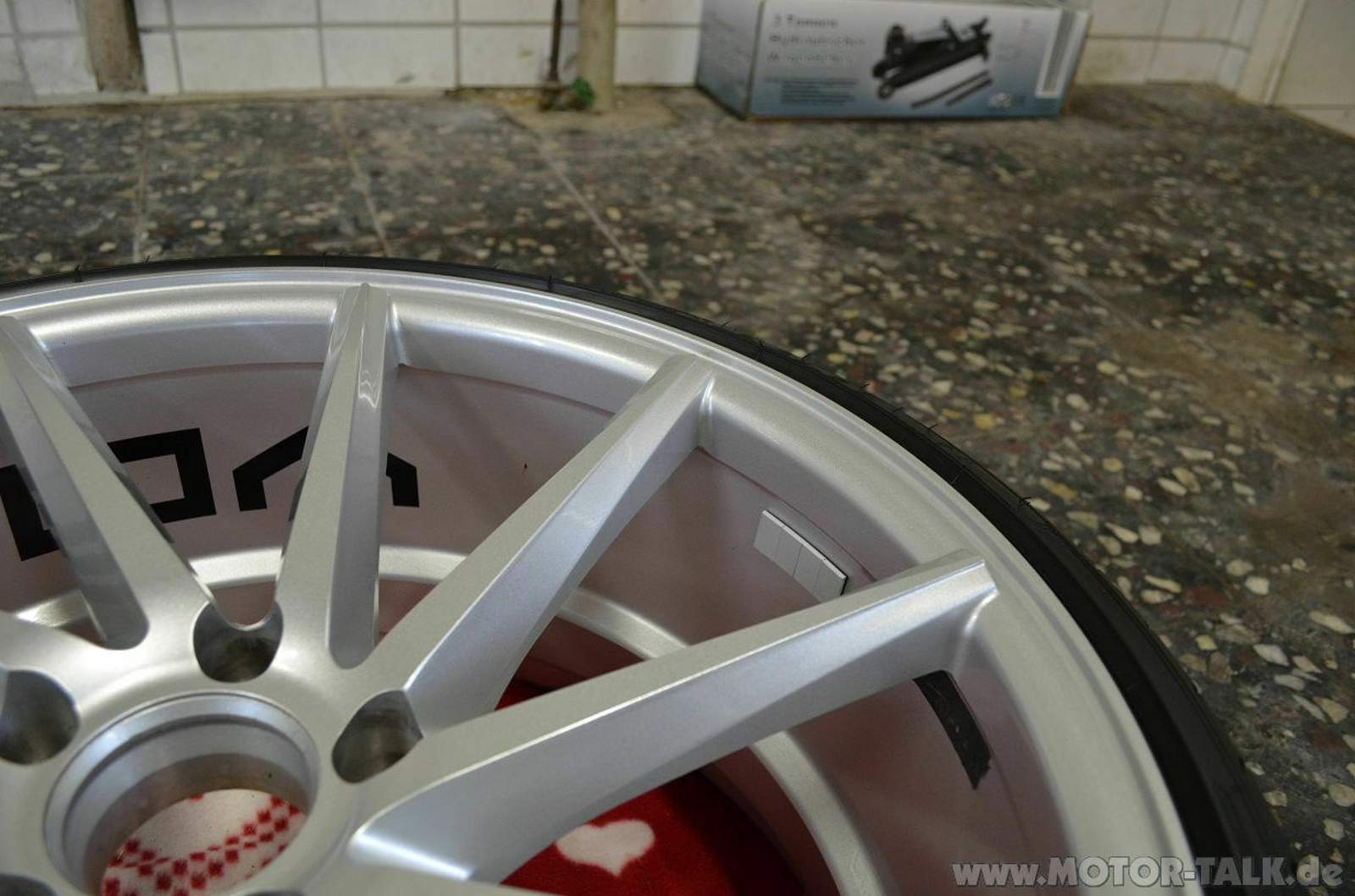

Am 12.02.-13.02.2016:
Der Der "Radierer"Da sich auf allen 4 Felgen ein Aufkleber des Herstellers befand und ich diesen nicht haben wollte, musste also auch dieser weichen. Ich hatte zwar chemischen Klebstoffentferner, jedoch war es da möglich das dieser den Lack angreift. Daher befasste ich mich die Woche zuvor mit anderen Optionen und bestellte kurzerhand einen "Radierer" für den Akkuschrauber. Kam mit Versand um die 8€ und ist sein Geld wirklich wert.
Abfall von 2 FelgenAbfall von 2 FelgenIch testete zuvor einen Fön, aber damit bekam ich den Aufkleber nicht runter. In der ersten Felge war ich noch sehr vorsichtig mit dem runden Radierer und hinterließ den Kleber noch auf der Felge, dieser ließ sich jedoch mit IPA entfernen, aber war trotzdem eine Fummelarbeit. Bei den weiteren Felgen habe ich dann einfach solange radiert, bis alles komplett runter war. Anfangs wollte ich nicht so viel Druck aufwenden, aber je mehr Druck man aufwendet, je schneller ist man fertig. Ebenso habe ich die Klebereste der Wuchtgewichte damit entfernen können.
Der Radierer hinterließ keinerlei Kratzer, jedoch wurden auch die Flächen wo zuvor der Kleber war, gründlich per Hand poliert.

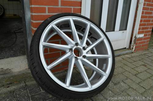

Zu guter letzt wurden die Felgendeckel noch überpoliert und die Ventilkappen eingetauscht, im Anschluss gab es dann erstmal die Finishbilder:
Finish FelgenbettFinish FelgenbettFinish RückseiteFinish RückseiteFinish FrontFinish Front
Finish NabenabdeckungFinish NabenabdeckungFinish Front DetailFinish Front DetailVentilkappeVentilkappe
