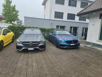

So nach langem hin und her hab ich endlich mein E63 W213 Jahrgang 2018 gekauft (eine der letzte ohne OPF). Geplant war der eigentlich in August/September aber der Händler wo ich mein CLA45 gekauft hab hat mir vor 5 Wochen Bilder vom Auto geschickt und musste halt ja sagen weil die ganze Ausstattung die ich wollte drin ist. Das einzige was fehlt ist 360Grad Kamera was ich aber bald selber nachrüsten werde. Die 3D Burmester Hochtöner wurden schon nachgerüstet von mir.
Was ich am Auto schon codiert hab:
- DAB Aktiviert
- Race Modus vom E63S aktiviert
- Blaues Willkommenslicht auf 12 Sekunden verlängert
- AMG Track Pace Aktiviert
- Erweiterte Schubabschaltung ausm GT63-4 Aktiviert
- Airmatic um 20MM Tiefergelegt
- Tacho auf Edition 1 Umgestellt (Gelbe Akzente statt weisse)
- Fond Gurtwarnung Deaktiviert
- Heckleuchten mit Tagesfahrlicht an

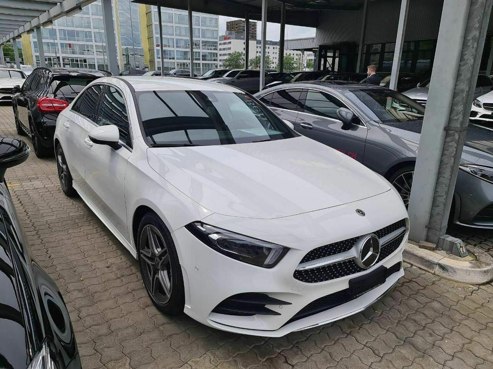

So endlich ist es soweit. Meine Schwester hat ein A200 Limousine W177 gekauft. Heisst ist nen vorteil auch für mich da ich so alle versteckte Codierungen finden kann so da ich das auto dann jeden tag am Diagnosegerät haben kann 😁
Das Auto wird am Samstag 27.06 abgeholt und dann wird als erstes der Radio auf AMG Design umcodiert und dann wird geschaut zum das AMG Design im Tacho zu aktivieren und Carplay zu aktivieren 😁
