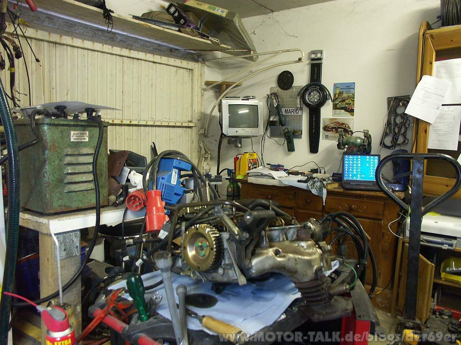

Hi an alle,
Heute möchte ich mich mit einer defekten Zylinderkopfdichtung beschäftigen bei einen Nissan Micra K10. Der MA12(S) so heisst der Motor ist der Motor der die K10s ab ~89 antreibt.

Die Zylinderkopfdichtung ist ein manko am MA12. Da der 1.2Liter Motor ein aufgebohrter MA10 (1Liter) ist, hat sich der Abstand
zwischen den Zylindern verringert, und die Zylinderkopfdichtung neigt schnell zum durchbrennen. Vor allem im kalten Zustand ist. siehe Bild Langhuber!
Wenn man das Internet durchsucht mit dem obigen Thema bekommt man viele Hilfen und Ratschläge. Leider entsprechen viele dieser Hilfen nicht den tatsachen. Das heisst das man einfach selber die Erfahrungen sammeln mussum so eine Reparatur durchzuführen.
Mit anderen Worten es ist kein riesen Geheimnis und auch keine große Schwierigkeit bei diesen Auto die ZKD zu wechseln. Die einzige Schwierigkeit oder Hürde die man nehmen muss ist das die Motorhalterung auf der rechten Seite demontiert werden muss. Die Motorhalterung muss ab weil man sonst nicht die Zahnriemenabdeckung abbekommt! Aber das geht recht zügig von der Hand denn wenn man einen Wagenheber unter der Ölwanne schiebt und leicht anhebt kommt man wunderbar an die etwas versteckten Schrauben heran. Und natürlich nicht vergessen den Ersten Zylinder auf OT stellen. Dieses ist evtl auch etwas verzwickt weil man auch hier wie beim Opel Vectra A unten die Riemenscheibe abnehmen muss um die OT Markierung beim Kurbelwellenrad zu sehen.
Ansonsten hier ganz grob die normalen Arbeitsschritte:
Luftfilter herunter
Schläuche vom Vergaser und Ansaugkanal lösen und markieren
Kat vom Abgaskrümmer lösen
Motor bzw 1 Zylinder auf OT stellen und Zahnriemen ab
Kopfschrauben herausdrehen
und Kopf herunterheben geh alles wunderbar alleine weil der Kopf recht leicht ist weil aus Aluminium
Nun das übliche...Alles sauber machen...Dichtung druff und Kopf wieder drauf Anzugsdrehmoment raussuchen und montieren...
Das von hier aus... Anregungen wie immer willkomen
