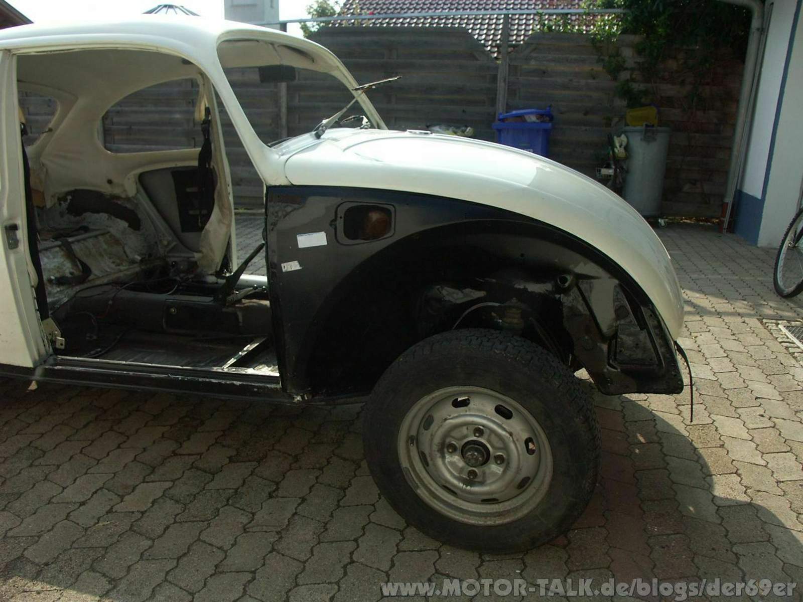

Fehler die ich gemacht habe waren klar die Vorarbeiten. Ich hätte viel länger Schleifen sollen. die Oberfläche war einfach nicht glatt genug. Nur nach ca 4 Tagen schleifen von Hand mag man nicht mehr. Ich habe zwar auch eine Schleifmaschine aber irgendwie hatte ich da nicht das Gefühl für. Also alles von Hand geschleift.
Lackiert wurden folgende Teile:
rechter und linker Innenkotflügel vorne und hinten
das Heckabschlussblech und das rontabschlussblech
rechter und linker Warmluftkanal sowie im Innenbereich die Frontpartie.
Fazit:
Die Lackierung hat ohne ein einzigen Läufer funktioniert!!. Darauf bin ich recht stolz.
Leider ist an einigen Stellen leichte rauhigkeit zu sehen und auch zu spüren wenn man mit der Hand rüberfährt. Da hätte ich halt mehr schleifen müssen. Desweiteren erkennt man ein leichten Farbunterschied weil der alte Lack halt 40 Jahre alt ist.
Aber im großen und ganzen bin ich trotzdem zufrieden. Das Auto ist halt schon im fortgeschrittenen Alter und da dürfen ruhig ein paar Fehler zu sehen sein. Ist aber nur meine Meinung

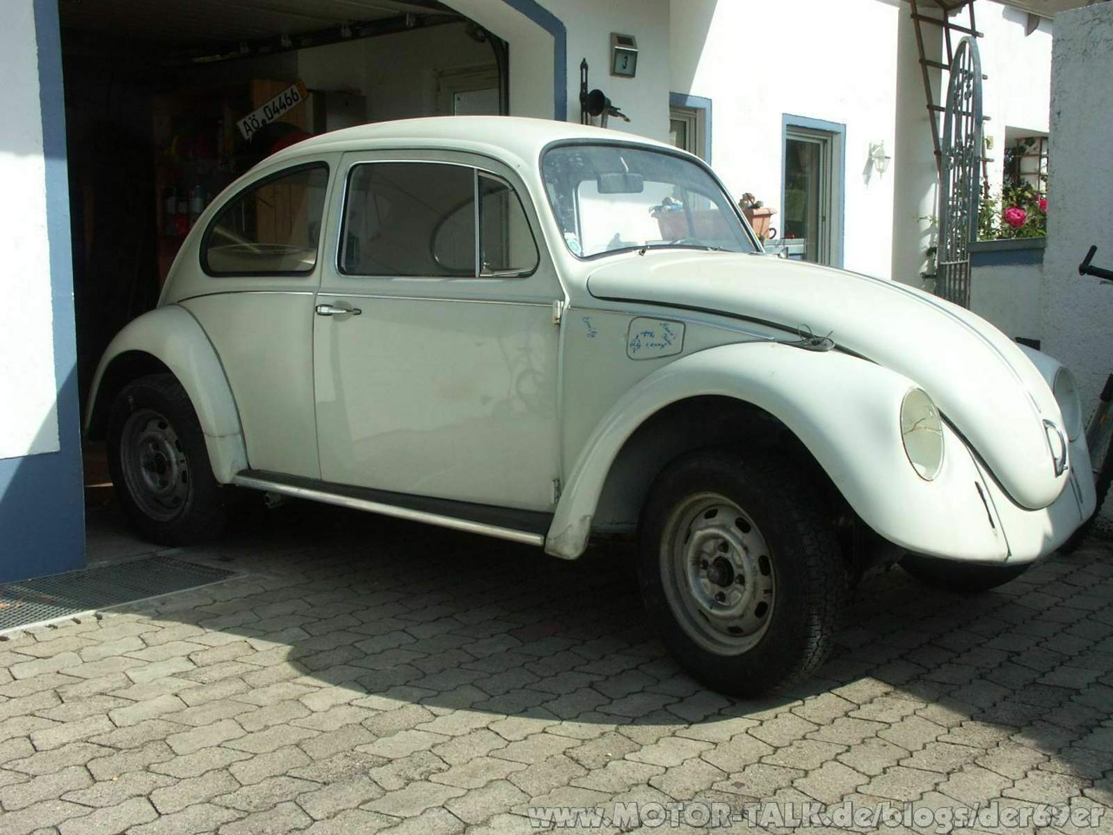

vor dem Lackieren
Vor dem Lackieren
