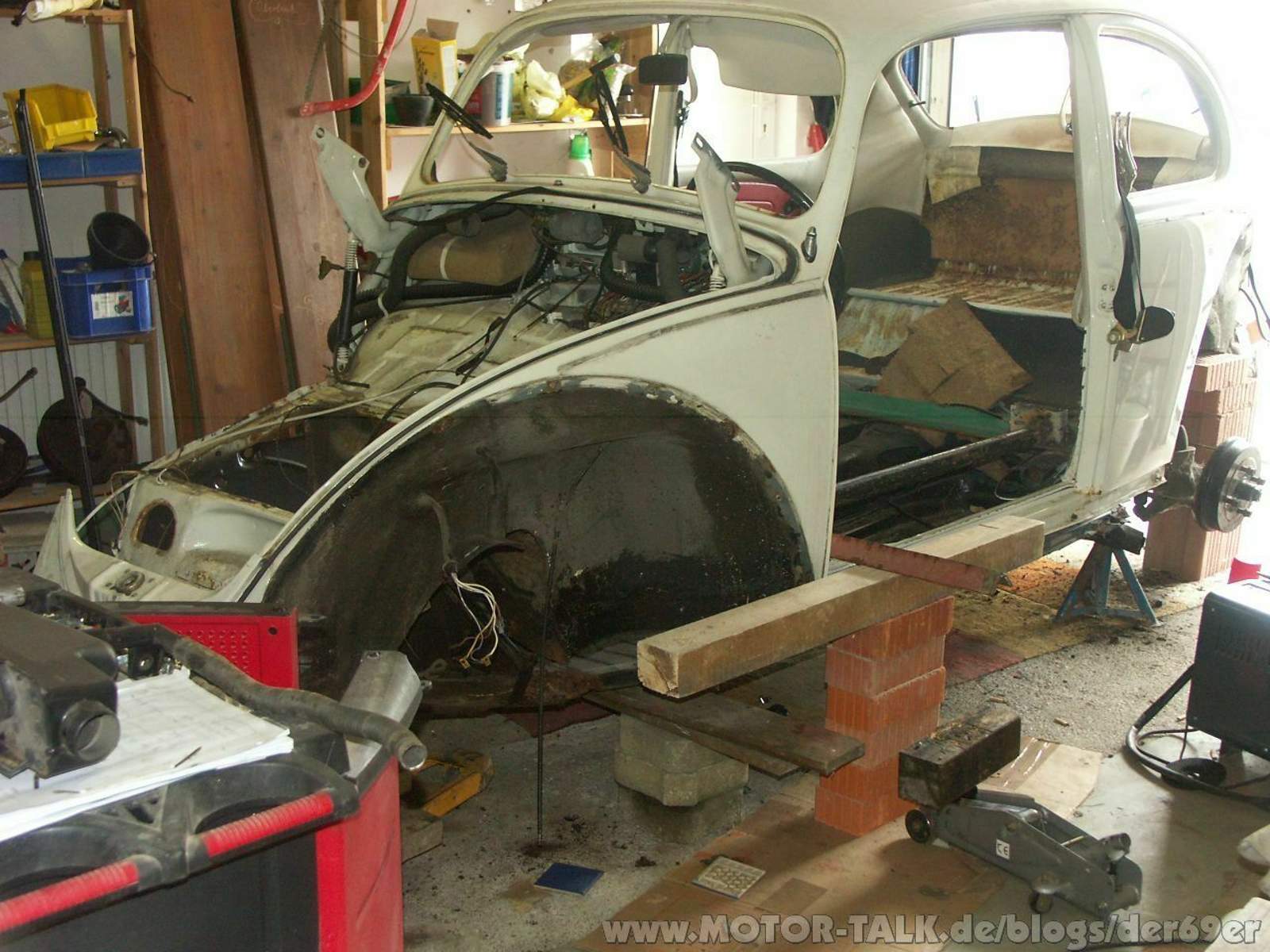

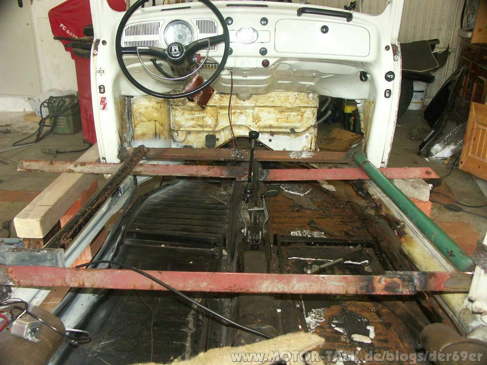

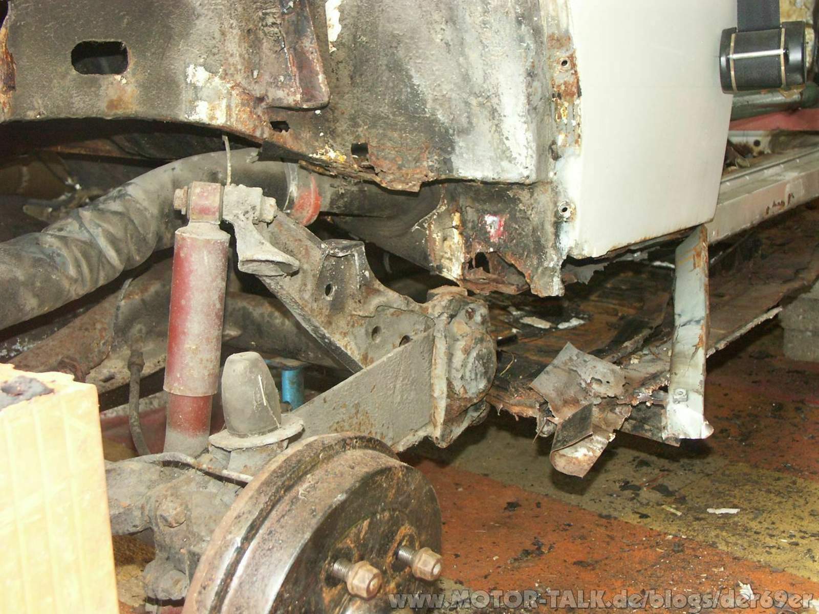

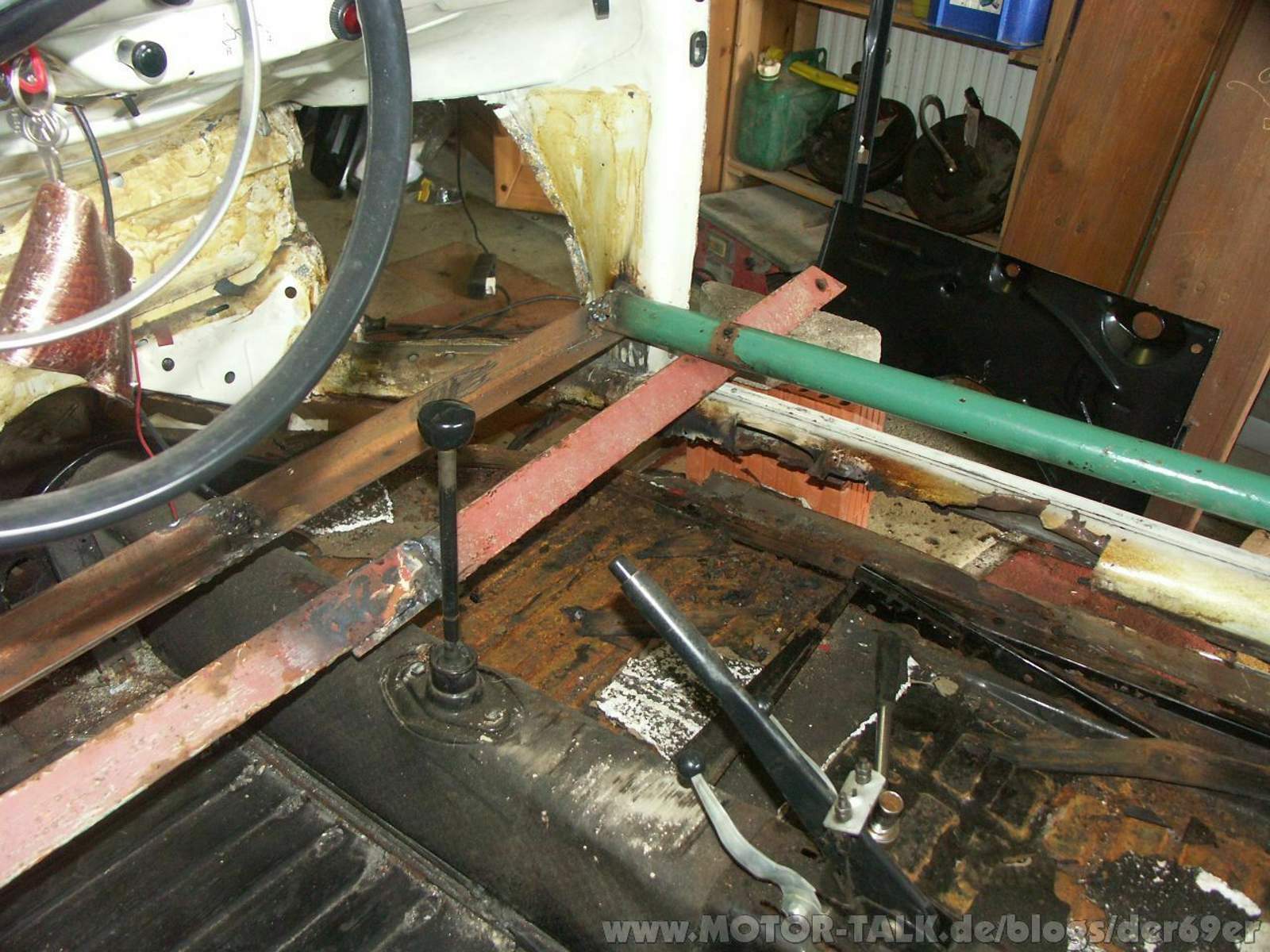

Hallo an alle
Das Rahmengestell habe ich eingeschweisst als Sicherheit wenn ich den Warmluftkanal komplett rausschneide. Nicht das hinterher die Türen nicht mehr passen weil die Karosserie verbogen ist.
Ansonsten war das Anheben des Aufbaus kein Riesen Problem.
Das Problem was ich hatte war den Wagen bzw. den Aufbau so auf Böcke bzw Steine zu stellen das ich ohne Hindernisse am Warmluftkanal arbeiten kann. Dieses hat einige Zeit gekostet und auch einige Nerven, weil der Aufbau mit den Rahmen doch schon recht schwer ist und ich alles alleine mache. Desweiteren sollte er auch stabil stehen weil man ja doch hier und da mal den Dicken Hammer schwingen muss...
Ansonsten gehts jetzt mit der Flex zur Sache......
Viele Grüße
Mario

Sat Sep 26 23:19:18 CEST 2009    |    Multimeter134558
na mensch,
wenn ich sehe, was du dir da vorgenommen hast, alle achtung!!! und dass am ende auch alles zusammenpasst, ich drück dir die daumen!!!
was hältst du bei den schäden von einer alternativen heizung, damit nicht wieder feuchtigkeit durch die kanäle dringt und rote ansätze ermöglicht?
soll das projekt eigentlich original werden oder sind gleich umbauten geplant?
viele grüße aus dresden
ric
Sun Sep 27 15:56:14 CEST 2009    |    Motortown
Hallo ric
Danke für dein posting. Es sind keine Umbauten geplant. Der Käfer soll so original wie möglich sein. Durch den Einbau der Eisenrohre und Eisenwinkel an A- und B-Säule habe ich gewissermassen vorgesorgt das zumindest die Spaltmasse an den Türen sich nicht verändern.
An einer alternativen Heizung habe ich noch nicht dran gedacht.
Aber da ich ein recht altmodischer Kerl bin :-)... denke ich ganz ehrlich das sowas wie Durchgerostete Heizbirnen oder auch Schweller und leider auch komplette Warmluftkanäle beim Käfer eigentlich dazugehört wie die sogenannte Butter auf dem Brot :-)
Ich werde den neuen Kanal so gut es geht mit Hohlraumkonservierung ausspritzen.
Viele Grüße
Mario
Sun Sep 27 16:28:47 CEST 2009    |    Multimeter134558
hab bei meinem alles tot gelegt, ist eh nur ein schönwetterfahrzeug... alle öffnungen zugeschweißt... und zum schluss mit hohlraumkonservierung geflutet...
pass nur auf, dass du die konservierung nicht in die für die warmluft vorgesehenen leitungen machst, zum einen weil das zeug wenns warm wird ja weiterfließt und zum anderen, weil die geruchsentwicklung im innenraum spürbar wird!
hab bei meinem die wasserrohre im rahmentunnel und da müffelts, weil die rohre ja echt warm werden, schon ordentlich bei der fahrt... unter anderem deswegen demnächst der umbau auf rohre unter der bodengruppe...
wenn du mal am schweißen bist, trotz aller originalität, die gummiklemmkanten für die haubenöffnungen kannste gleich mit rausfetzen und lieber ne gummikante kleben, da haste länger ruhe!
