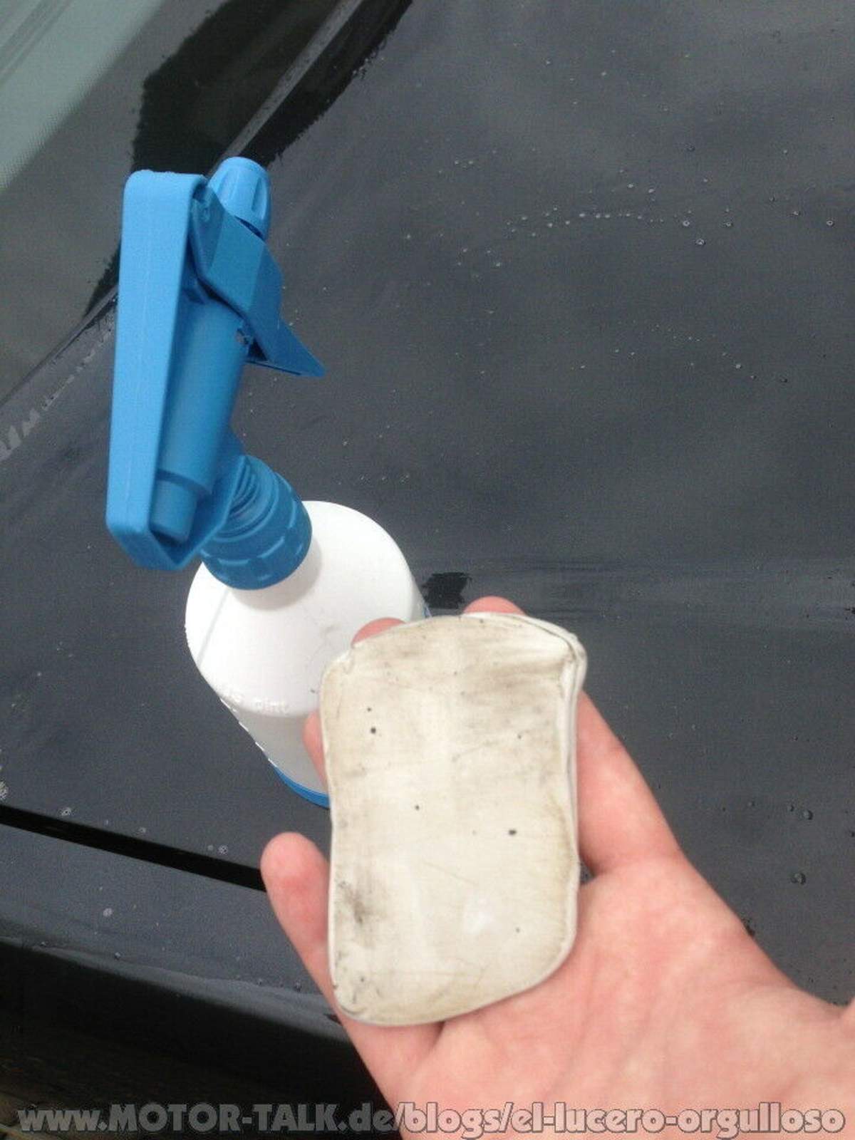

Und hier kommt die nächste Folge aus meiner Fahrzeugpflege-Reihe!
Folge 5 beendete ich, indem ich verkündet habe, dass ich den Wagen nicht getrocknet habe.
Die Profis werden's wissen: Nach dem Waschen kommt das Kneten, und bei diesem Schritt wird der Wagen ja eh nass!
Doch andererseits liest man in den Anfängerthreads auch oft ängstliche Beiträge, denn bei der Anwendung von Knete muss man auch ein kleines bisschen vorsichtig sein, um den Lack nicht zu beschädigen (auch wenn selbst dies recht leicht wieder zu beheben ist).
Also werde ich euch heute von meinen ersten Erfahrungen mit dem Kneten von Autolack berichten, die ich als überaus positiv, wenn auch nicht ganz frei von Unfällen bezeichnen möchte.

Vorab aber noch das verwendete Equipment:
Ein 80-Gramm-Barren der Dodo Juice Supernatural Detailing Clay
Kwazar Mercury 0,5 Liter Sprühflasche
Gleitmittel: Leitungswasser mit einem Spritzer Dodo Juice Born to be mild
Und ich kann euch jetzt schon sagen: Ich war mit allen verwendeten Produkten hochzufrieden, werde aber zum Ende des Artikels noch ein paar Worte über sie verlieren.
Los ging's!
Ich nahm mir meine erste Teilfläche vor, sprühte sie absolut großzügigst mit dem Shampoowasser ein und begann die Flache Knete wie erklärt auf dem Lack hin und her zu schieben, indem ich sie flach auf meine Finger legte und dann einfach auf den Lack ging.
Das ging schonmal sehr einfach und wirkte vollkommen ungefährlich.
So lief auch der Großteil des Knetens ab!
Einige Dinge, die mir als Anfänger aufgefallen sind oder die ich beim nächsten Mal etwas besser machen könnte, sind mir dennoch aufgefallen:

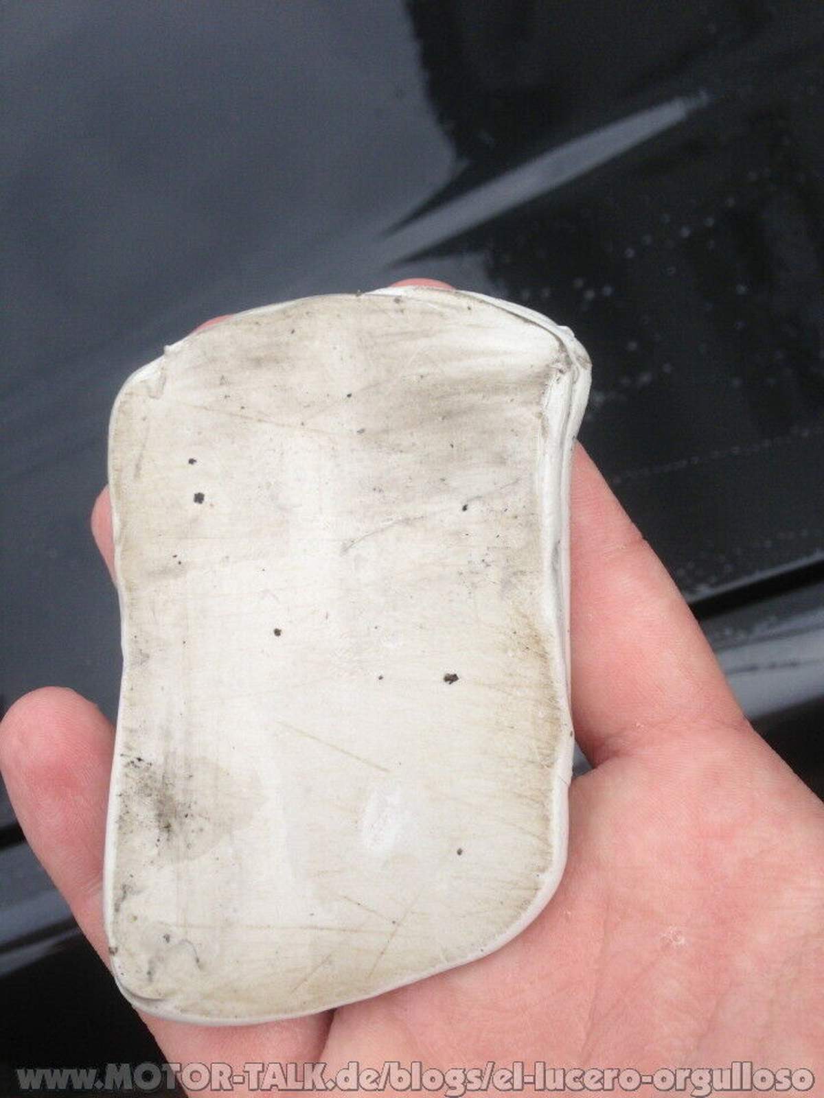

2) Gleitmittel, Gleitmittel, Gleitmittel!
Ich habe zwar nicht wirklich gespart (der Verbrauch lag bei über einem Liter), dennoch möchte ich allen Folgendes ans Herz legen: Sobald die Knete auch nur minimal anfängt zu bremsen und nicht immer ohne jeglichen spürbaren Widerstand über die Lackoberfläche flutscht, dann sprüht was das Zeug hält! So macht die Arbeit mehr Spaß und auch wenn man meint, man würde irgendwie noch mit dem Gleitmittel, welches auf dem Lack ist, auskommen, sagte ich: Legt nach! 😉
[bild=2]
3) Falten, falten, falten...Auch das hätte ich ruhig ein paar Mal öfter machen können. Der Wagen, mit dem ich's zu tun hatte, wurde vor ein paar Jahren vom Vorbesitzer bereits geknetet worden, aber ein Schutz (Wachs/Versiegelung) war lang nicht mehr drauf, weshalb ich Einiges an Verschmutzungen zu entfernen hatte. Klar, es passiert jetzt kein Drama, wenn ich nicht andauernd falte, aber das gute Gefühl gibt's mit einer schönen, sauberen und glatten Knetfläche. Daher: Einfach immer in der Mitte falten, beide Hälften schön aneinander pressen und das neu entstandene Stück flach pressen, et voilà. 🙂
4) Verschiedene Techniken ausprobieren!Man sieht es bereits auf youtube-Videos: Die einen wischen in Lichtgeschwindigkeit in kleinen Bahnen hin und her, die anderen gehen in langen Zügen ganz langsam Stück für Stück vor. Wie ich es gemacht habe? Vielleicht in einer Mischung aus beidem?
Auf jeden Fall gilt es, sich nicht beirren zu lassen und seine eigene Technik auszuprobieren.
