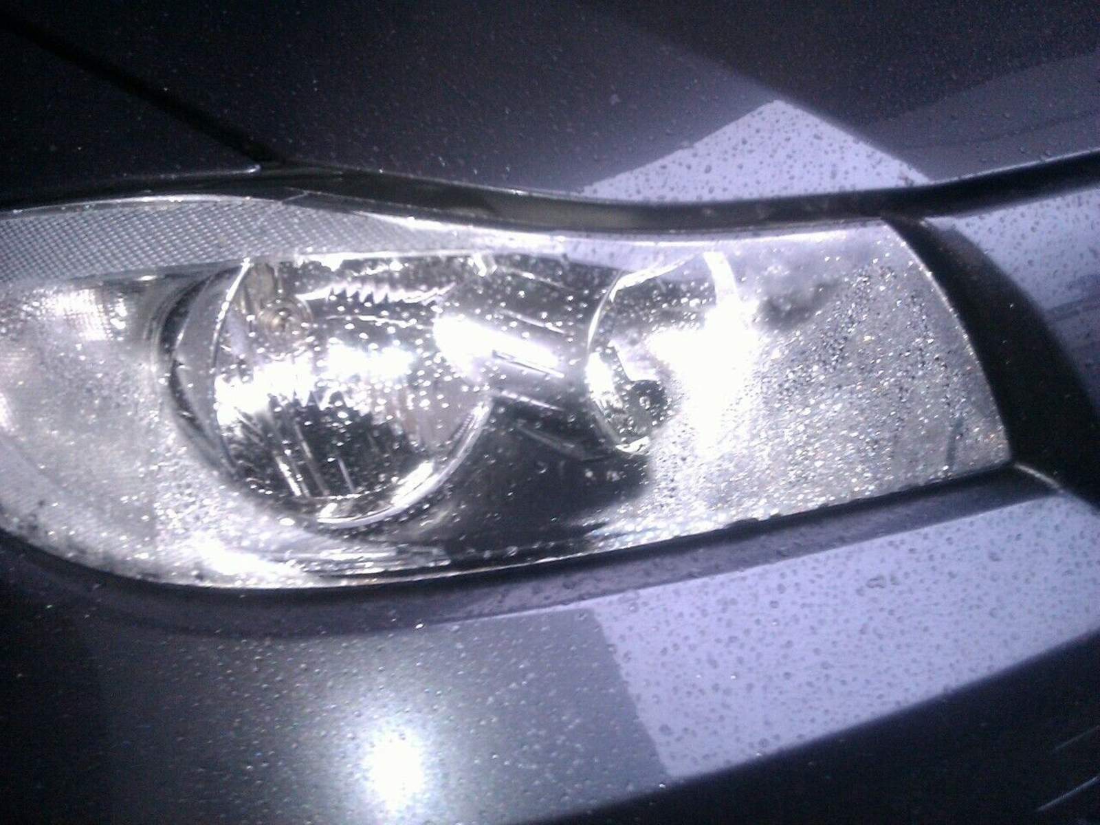

Es gehört zur Tradition, mindestens 1x im Jahr eine kaputte Glühbirne bei meinem 318i beklagen zu müssen, seit ich auf hellere Birnen (Osram Nightbreaker) umgestiegen bin, hat sich die durchschnittliche Lebensdauer nicht gerade vergrößer, aber nach dem 4. oder 5. Satz Birnen stellt sich etwas Routine ein, obwohl das beim E90 nicht gerade eine Angelegenheit von 5 Minuten ist, weil die Wartungsklappen recht schwer zugänglich sind.
So auch geschehen vor ca. 2 Wochen, allerdings dürfte ich dieses Mal etwas gepfuscht haben und hatte plötzlich Wasser im linken Scheinwerfer. Wahrscheinlich waren die Klappen hinten nicht sauber eingehängt und bei dem Regenwetter dürfte irgendwas reingekommen sein, normalerweise hab ich nur geringfügigen Beschlag in einer Ecke, aber keinesfalls Wassertropfen an der Innenseite. Die Hoffnung, dass sich das von selbst bessert, musste ich leider begraben... 🙁
[bild=1] [bild=2]

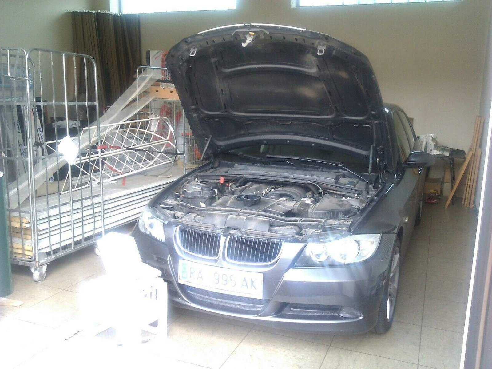

Jetzt hatte ich endlich mal Zeit, mich der Sache zu widmen und habe meine "Trockenlegungsaktion" gestartet. Die Nässe wollte auch trotz mehrerer Tage trockenem Wetter und Sonnenschein nicht raus, deswegen hab ich jetzt mit einem ordinären Heizstrahler fürs Bad/Wohnräume nachgeholfen und versucht, die Feuchtigkeit aus dem Scheinwerfer zu bekommen.

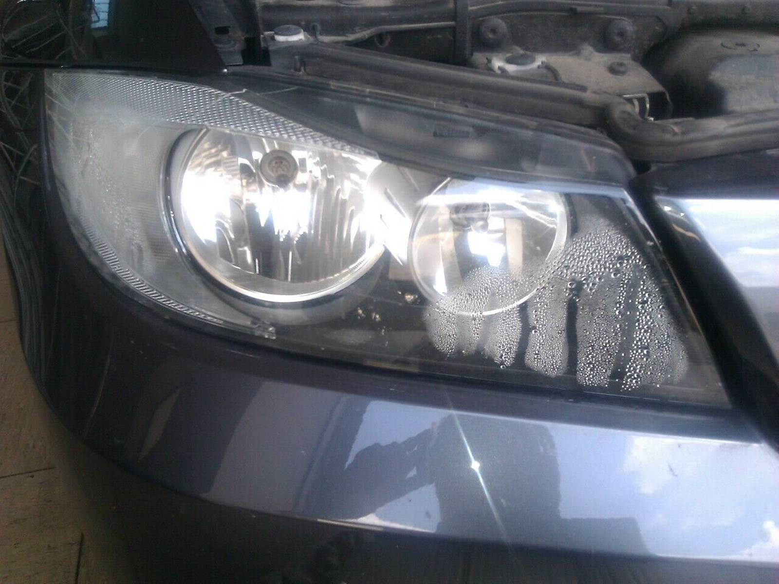

Wie man sieht, war der Scheinwerfer nicht nur beschlagen, es standen sogar die Tropfen am Glas, was definitiv mehr ist als das übliche, leichte Beschlagen bei Nässe und/oder hoher Luftfeuchtigkeit.

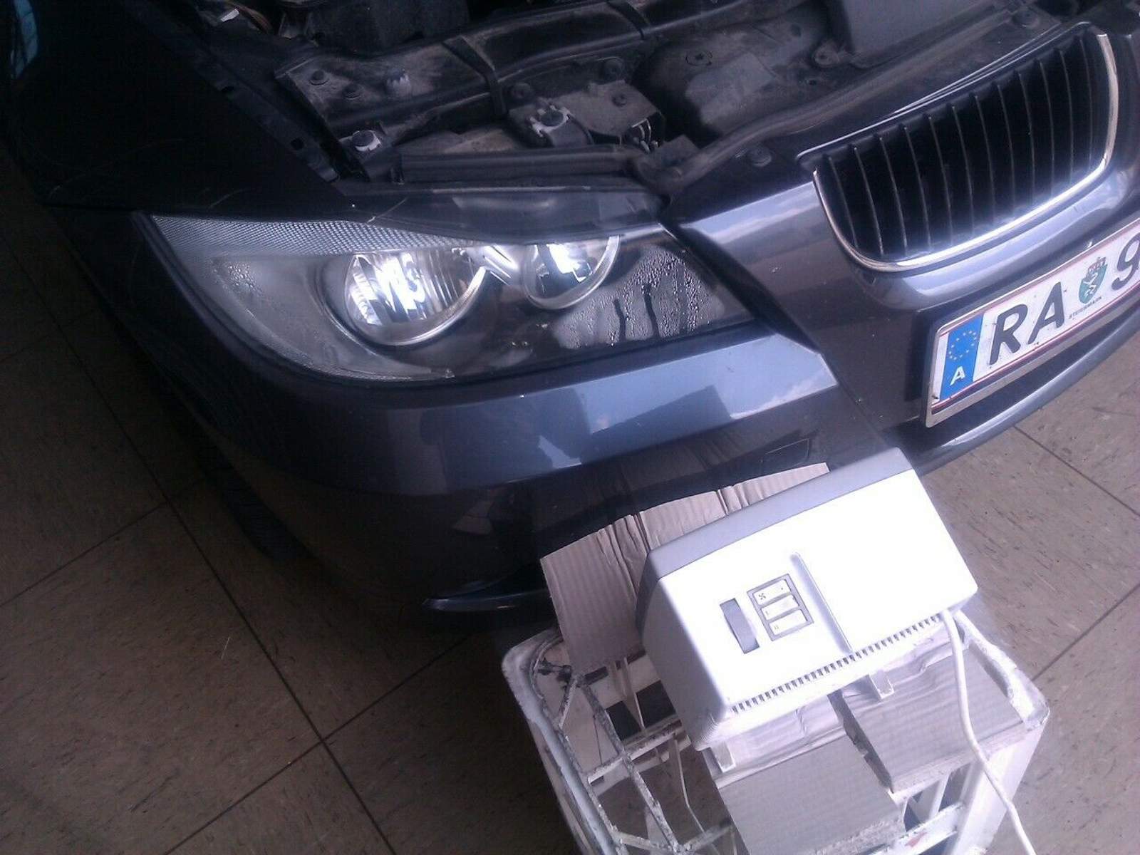

Mehr als eine Wasserkiste, den Heizstrahler und ein Verlängerungskabel brauchte es für die Aktion nicht.
Aufbauen - einstecken - einschalten und abwarten, mehr ist eigentlich nicht zu tun.
[bild=3][bild=4]
Verwunderlicherweise funktioniert das Ding ganz gut, anfangs war richtig viel Wasser drin, sogar der Reflektor war leicht beschlagen, nach gut 10 Minuten war allerdings schon ein Effekt zu erkennen und die nassen Stellen wurden kleiner - nach ca. 1,5-2 Stunden war alles wieder total beschlagsfrei.
