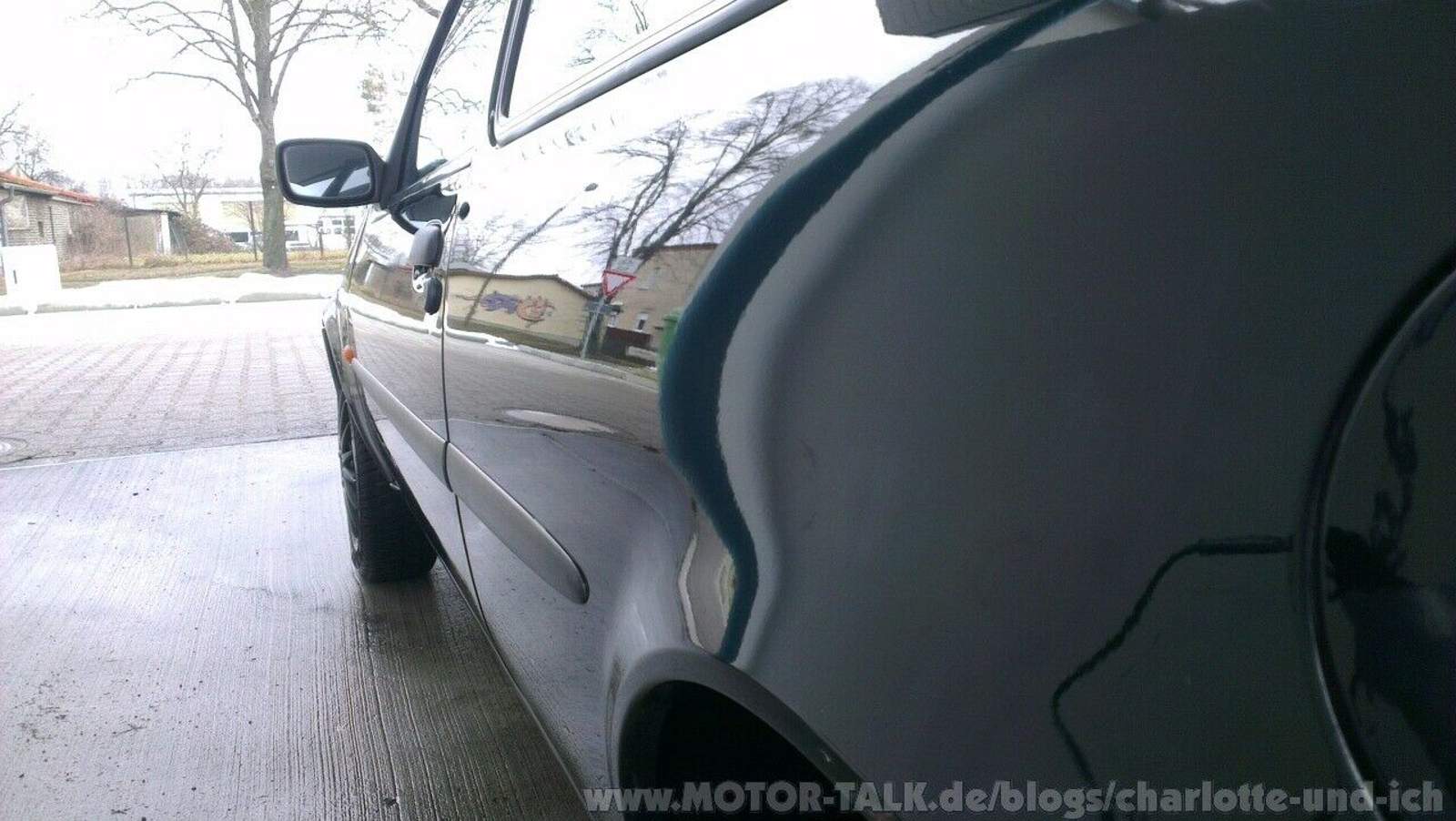

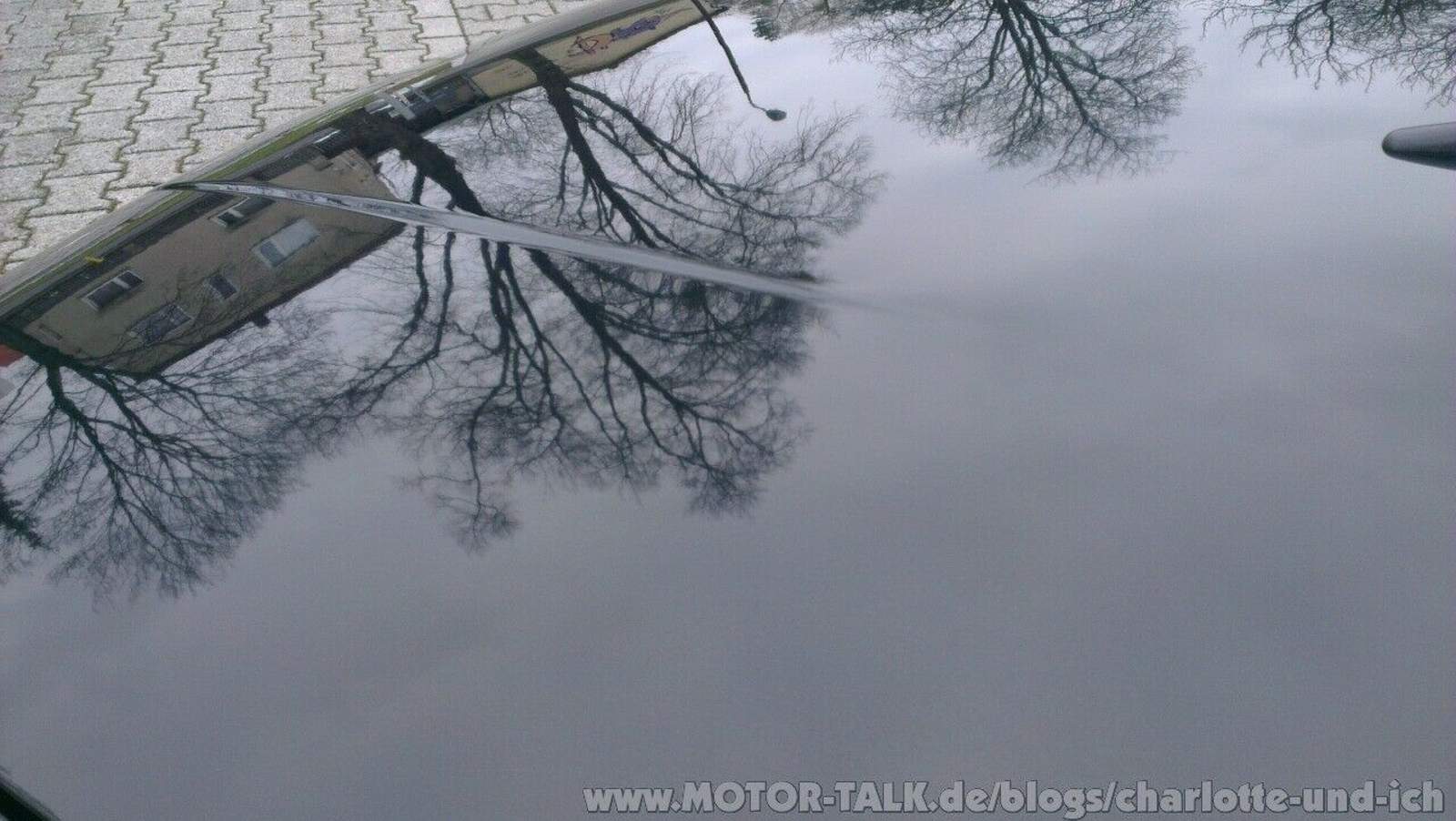

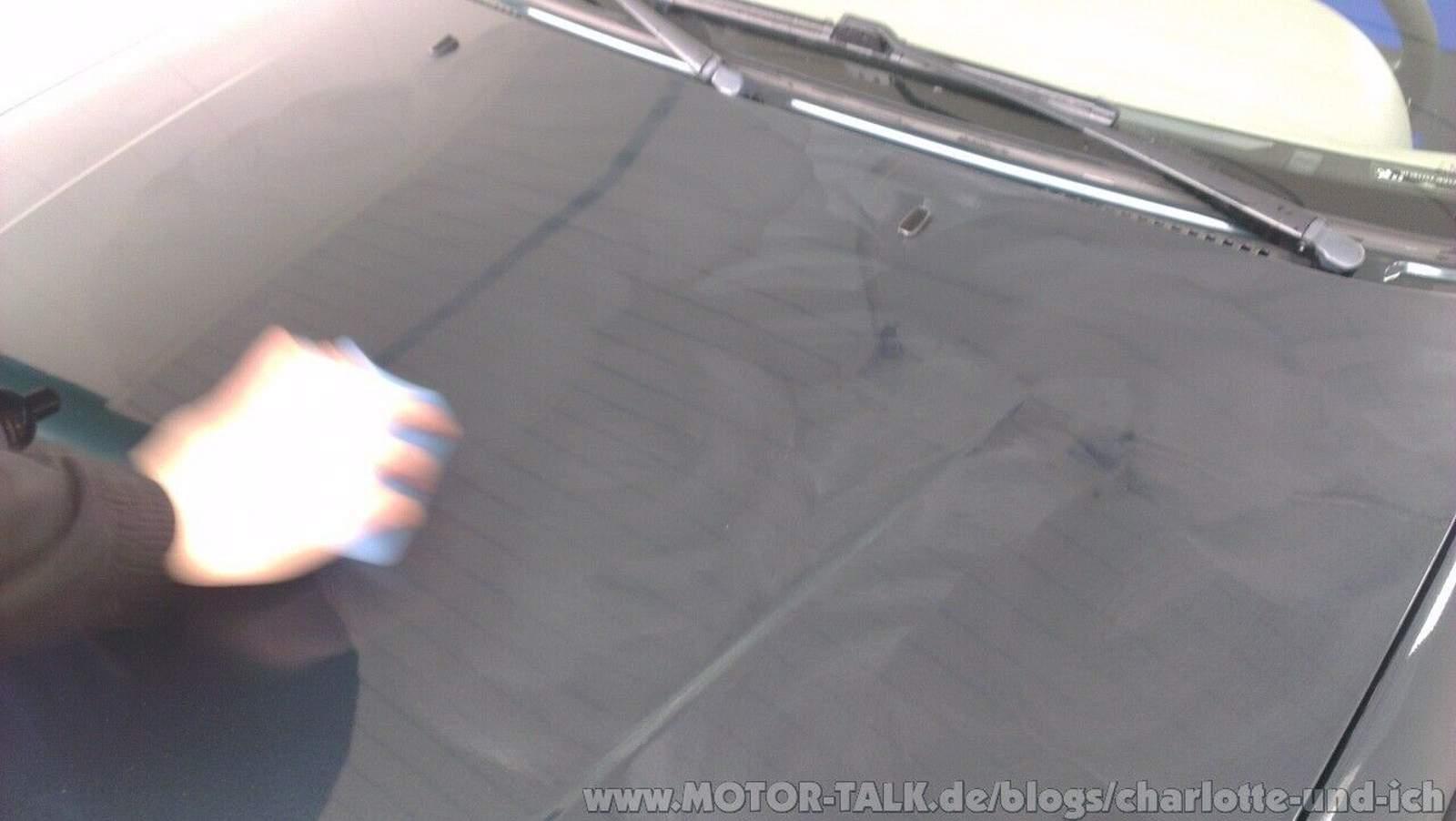

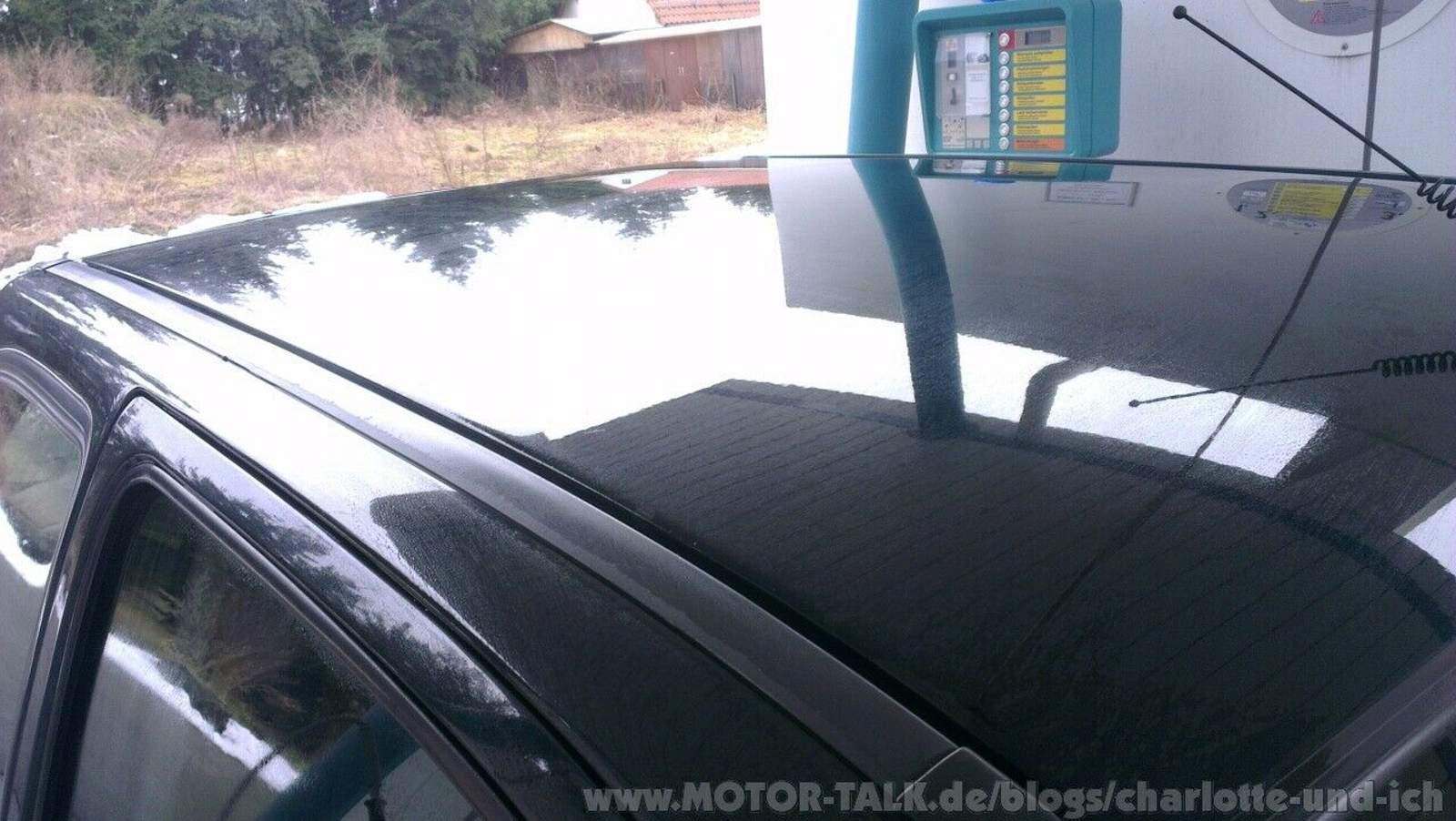

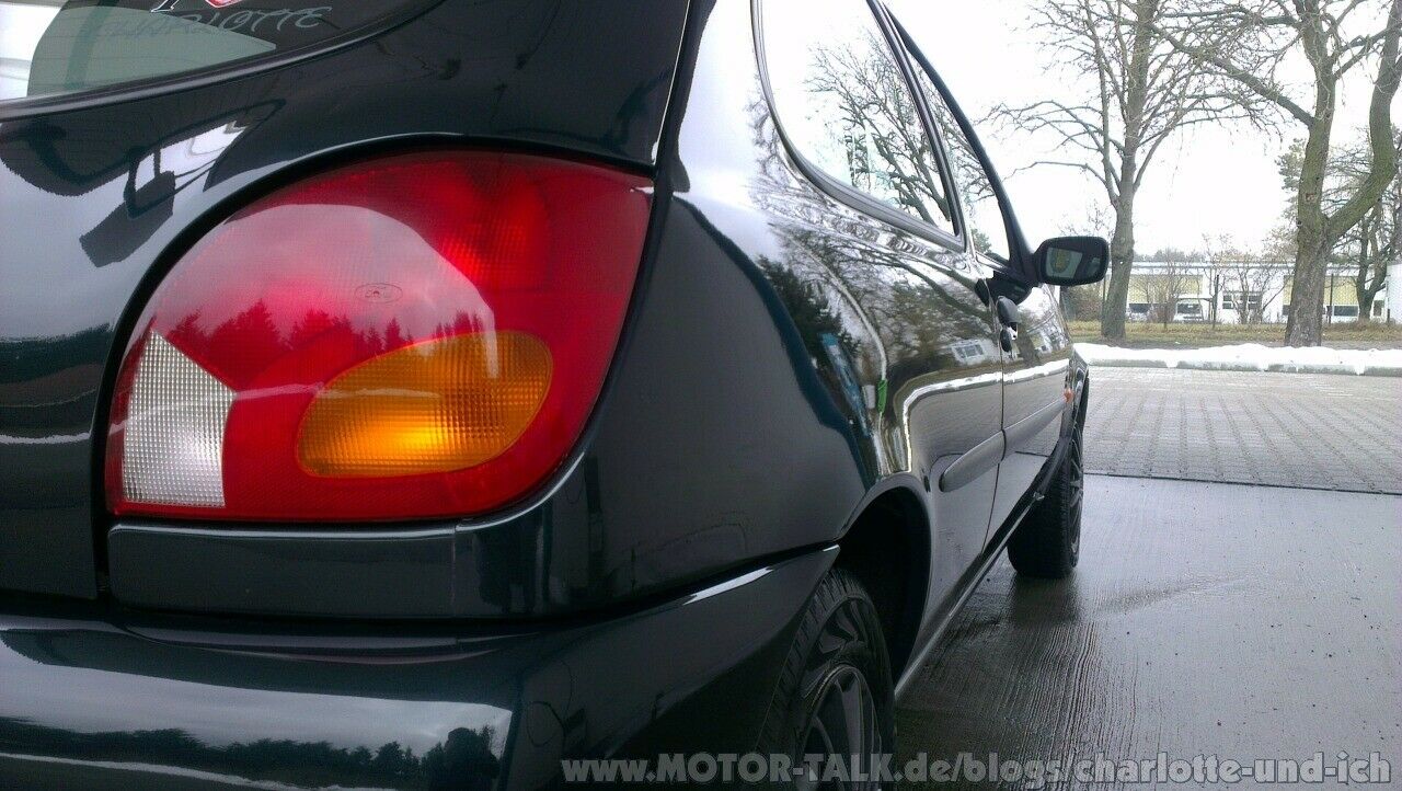

Naja egal. Jedenfalls sei gesagt, das Charlotte echt dreckig war. 😁 Sie nahm also den HDR und legte los. In der zwischenzeit habe ich es dann mal geschafft ein Foto zu machen. Da war Charlotte schon grob abgekärchert.
[bild=1]
Danach ging es dann ans Waschen samt Fix40 und Würstchenhandschuh. Selbst mit dem Würtchenhandschuh ging es sehr gut, aber noch besser war der Fix40. Im Eimer befanden sich 20 Liter und in dem einen waren 20ml Dodo Juice Born to be Mild drin, im anderen der Grit Guard Einsatz. Ausreichend war die Menge von 20 Liter auf jeden Fall. Selbst der Deckel war auf der ganzen Fahrt zur SB-Box wasserdicht und kein Wasser lief demnach aus.
Nach dem Waschen wurde dann nochmals abgekärchert.

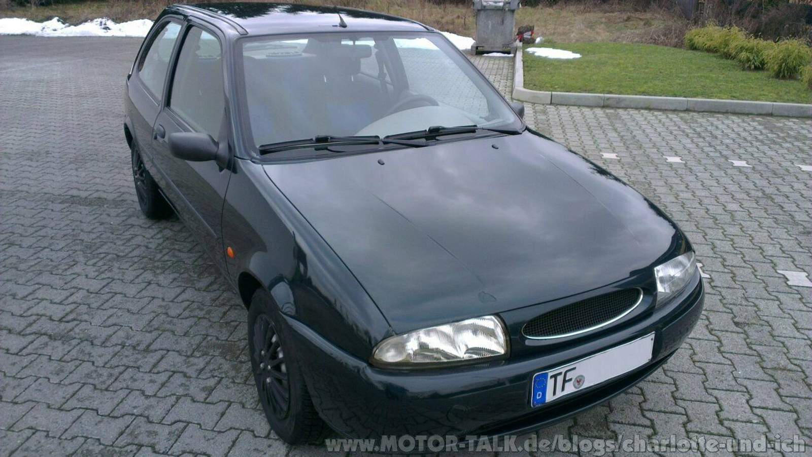

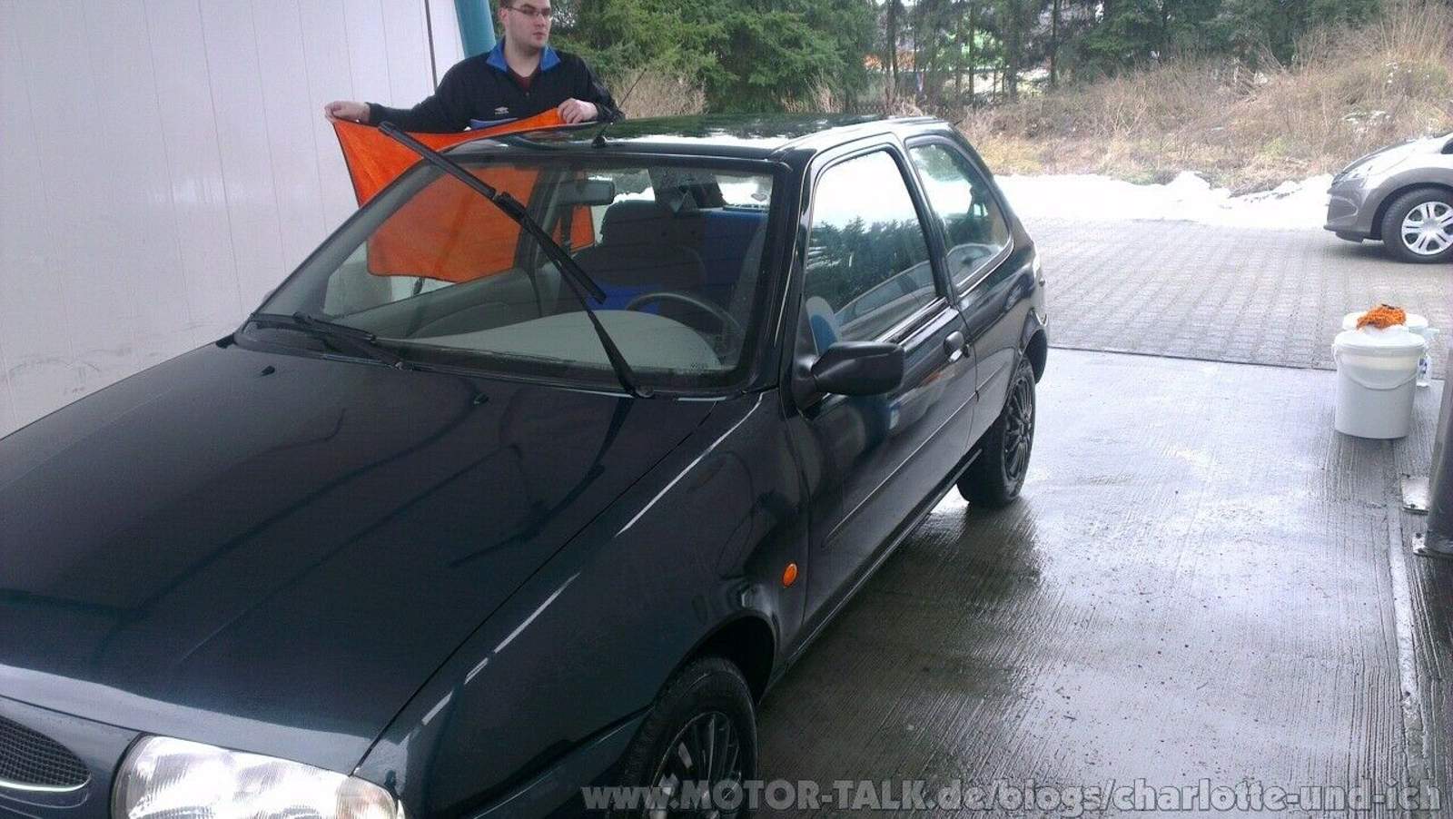

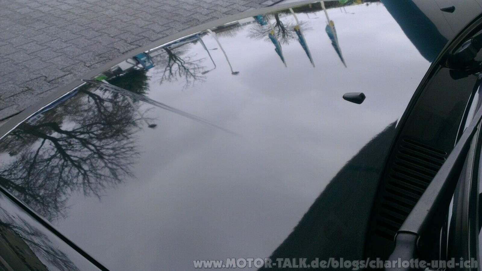

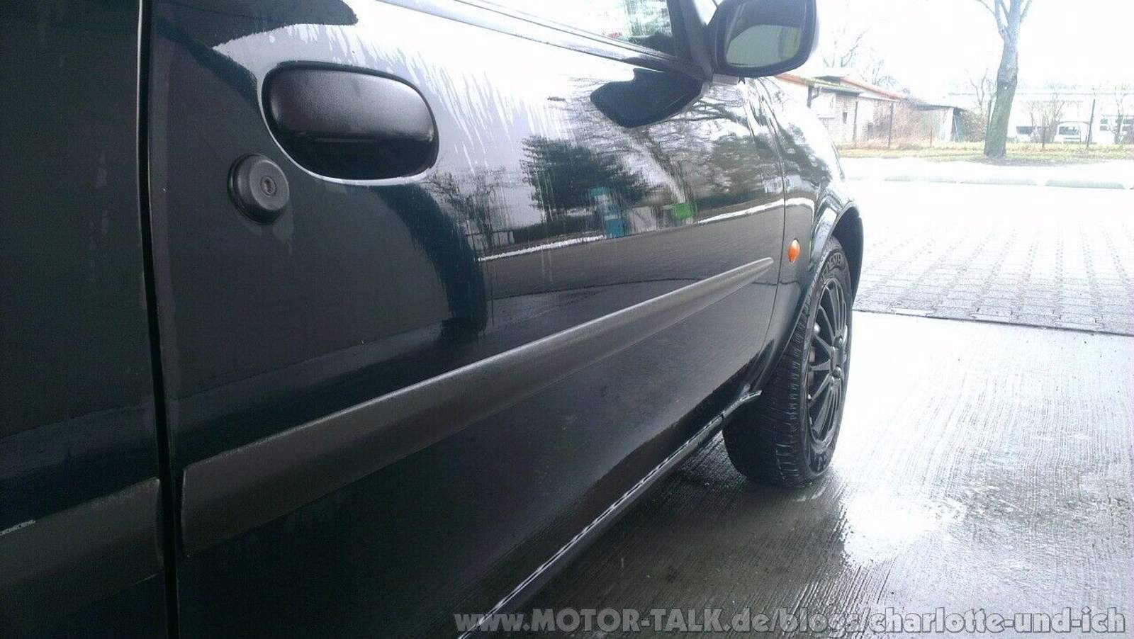

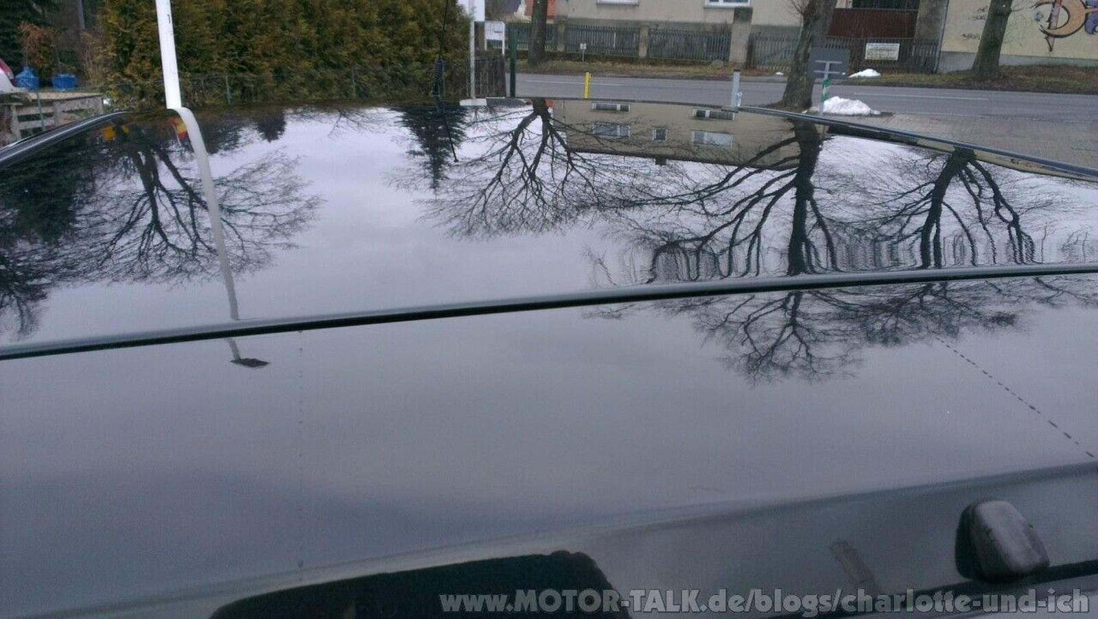

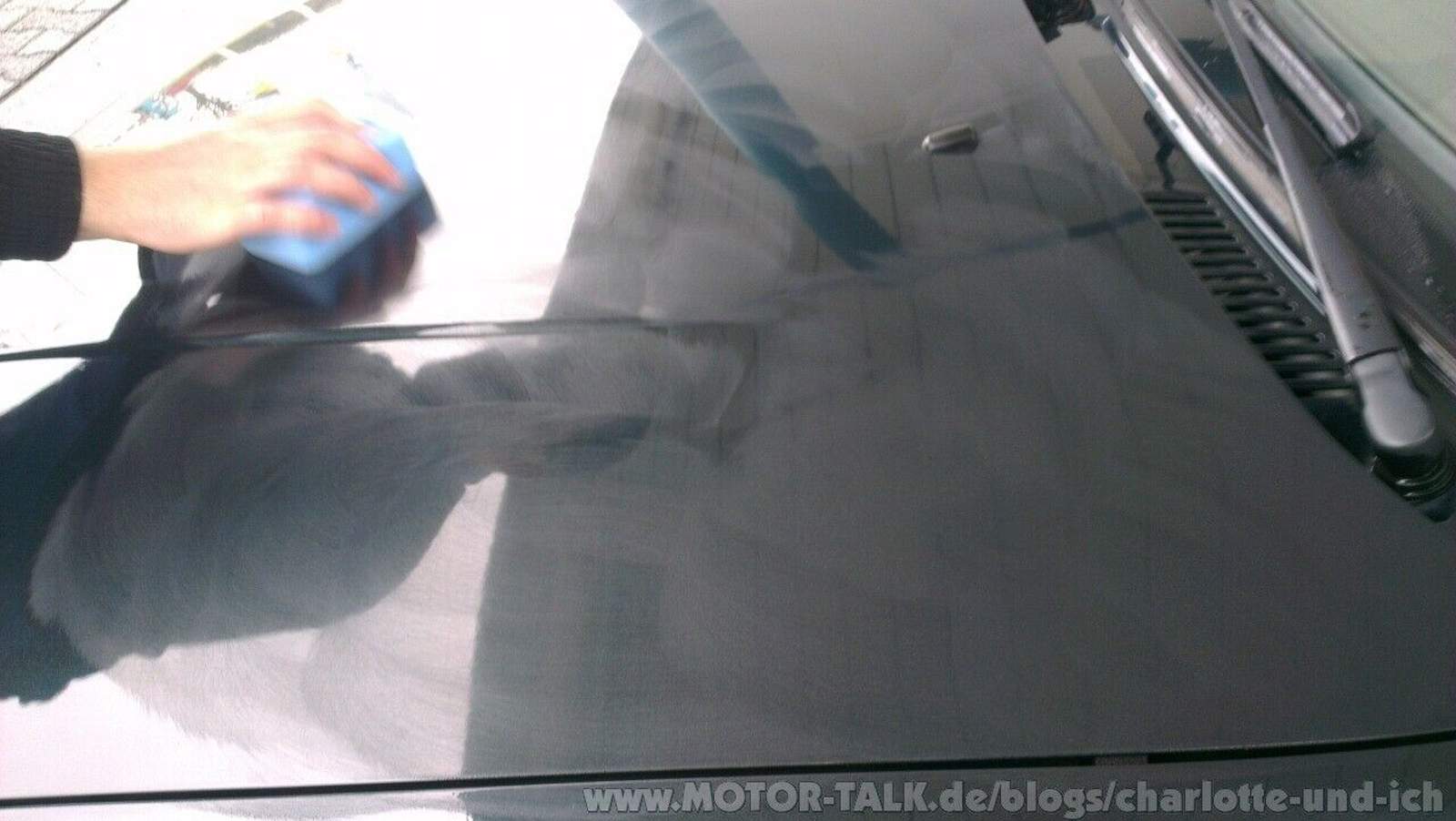

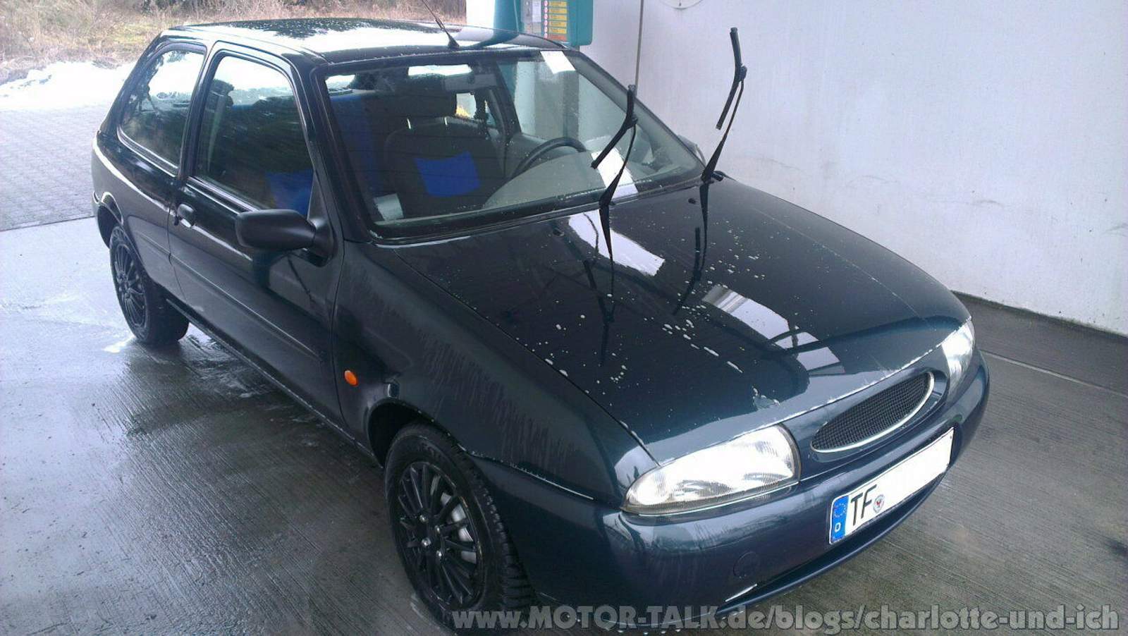

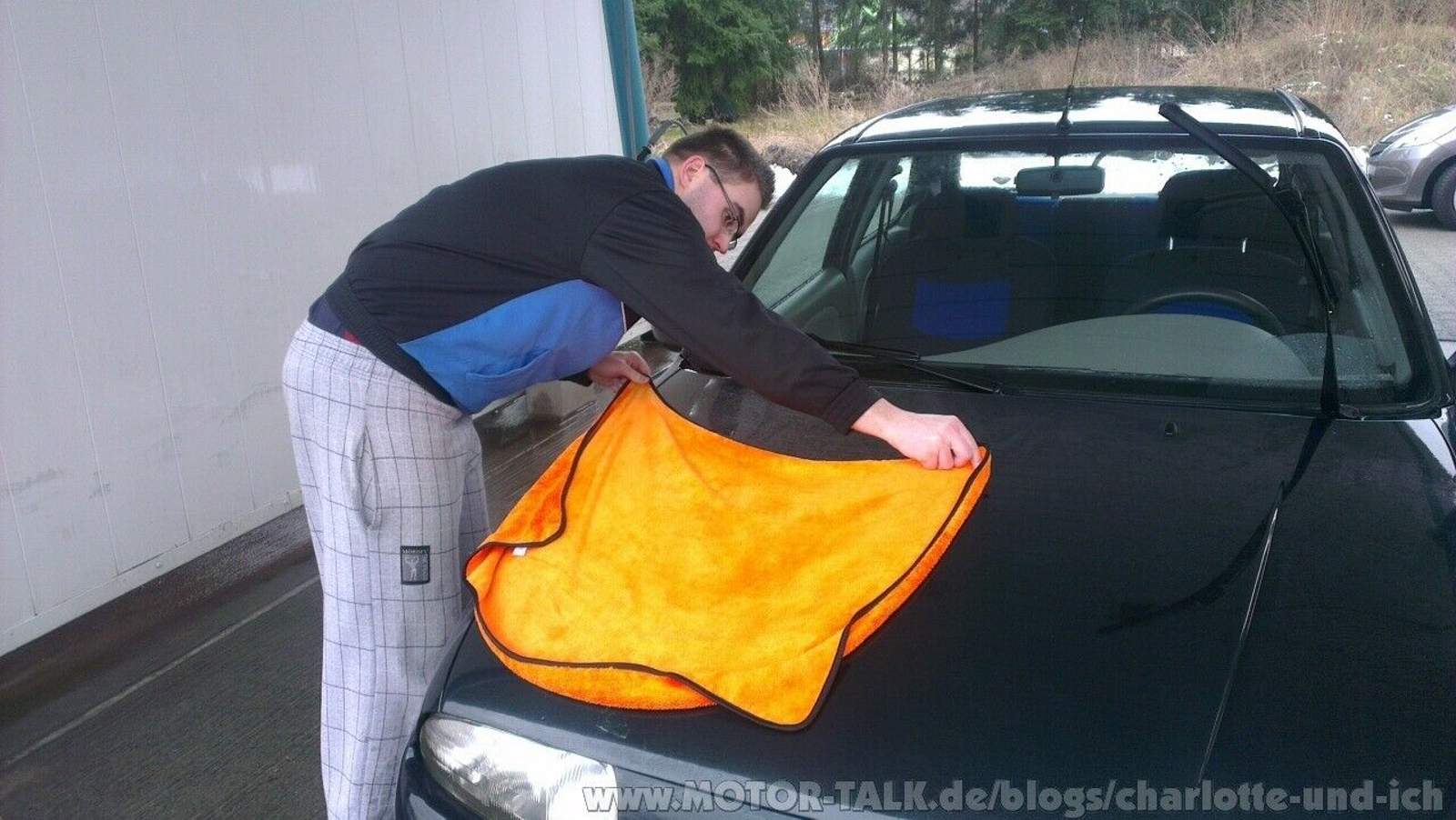

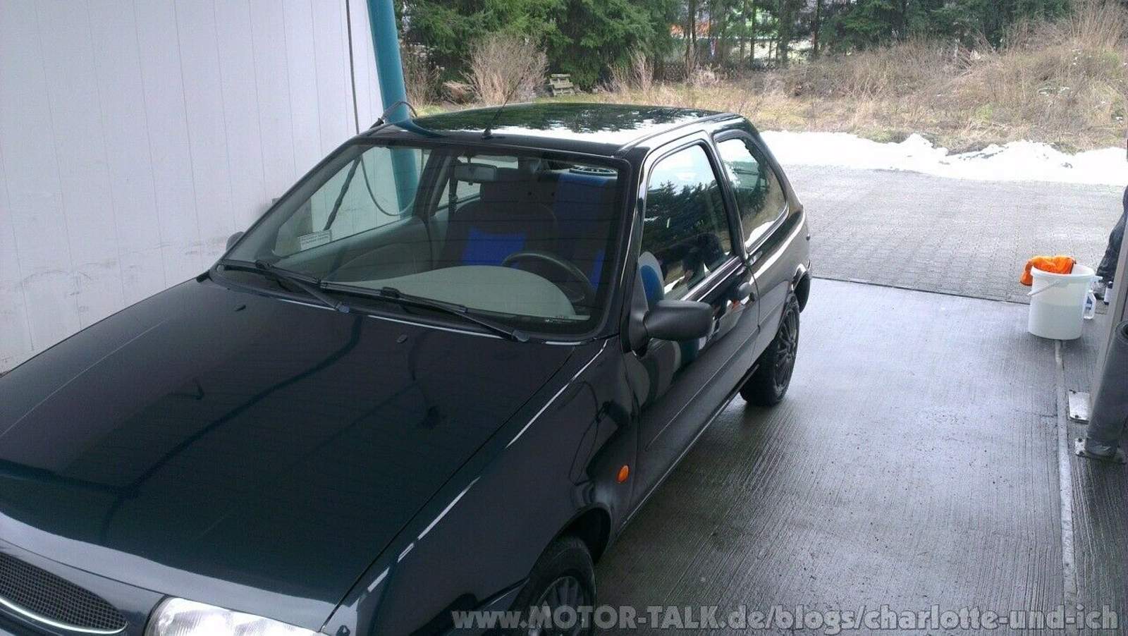

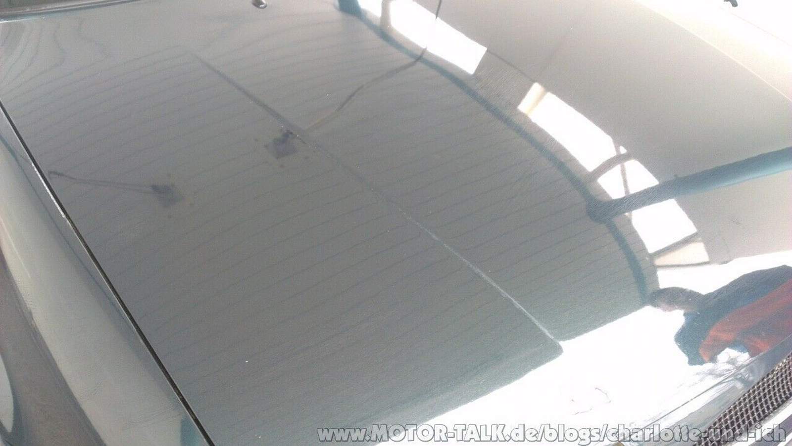

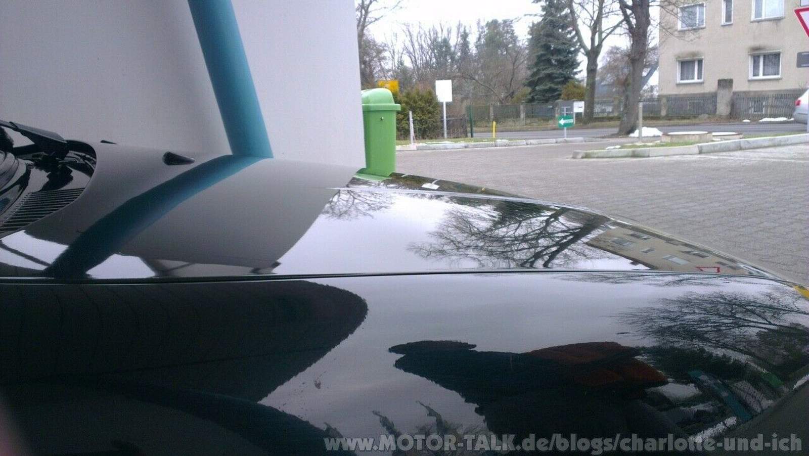

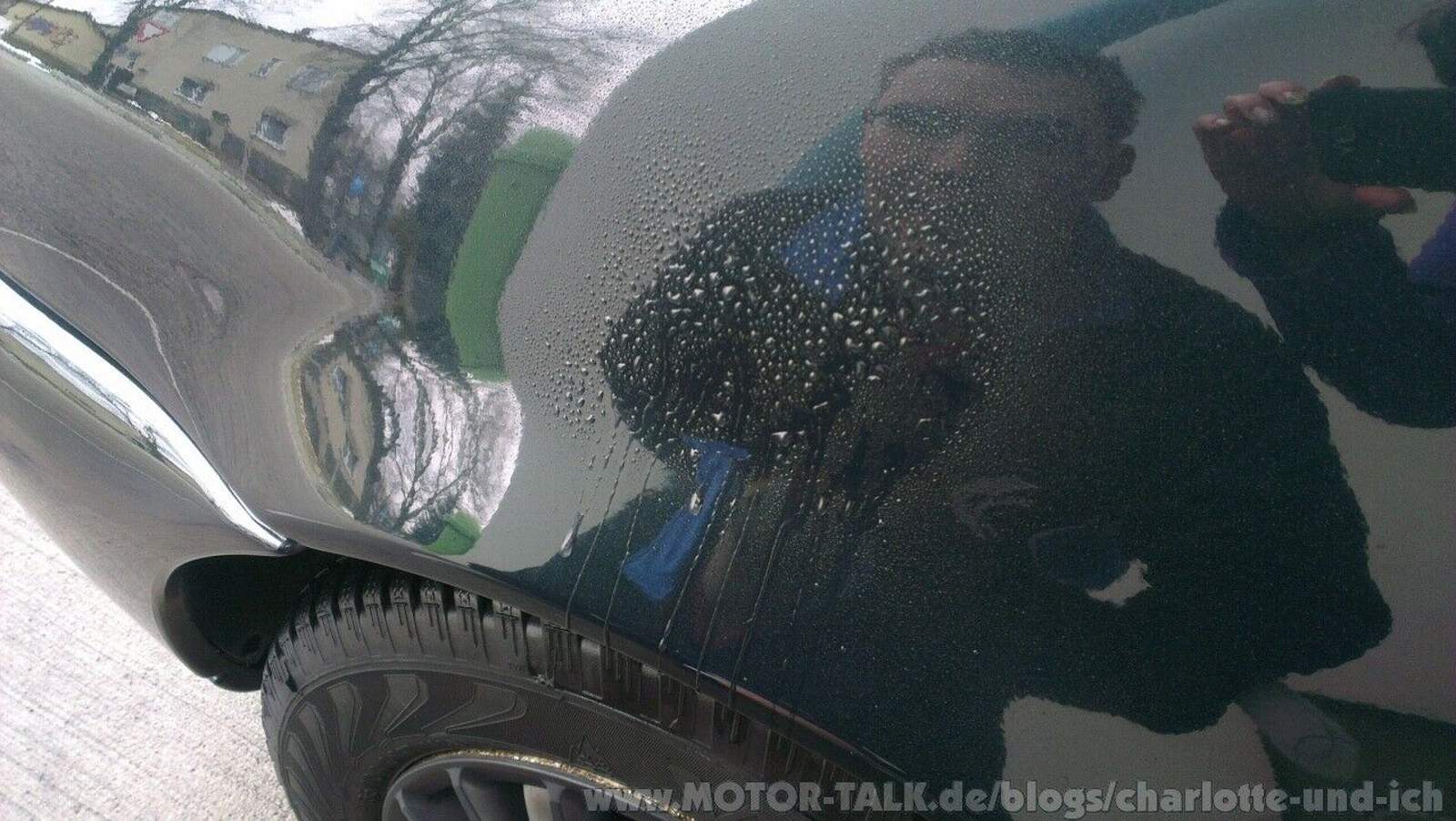

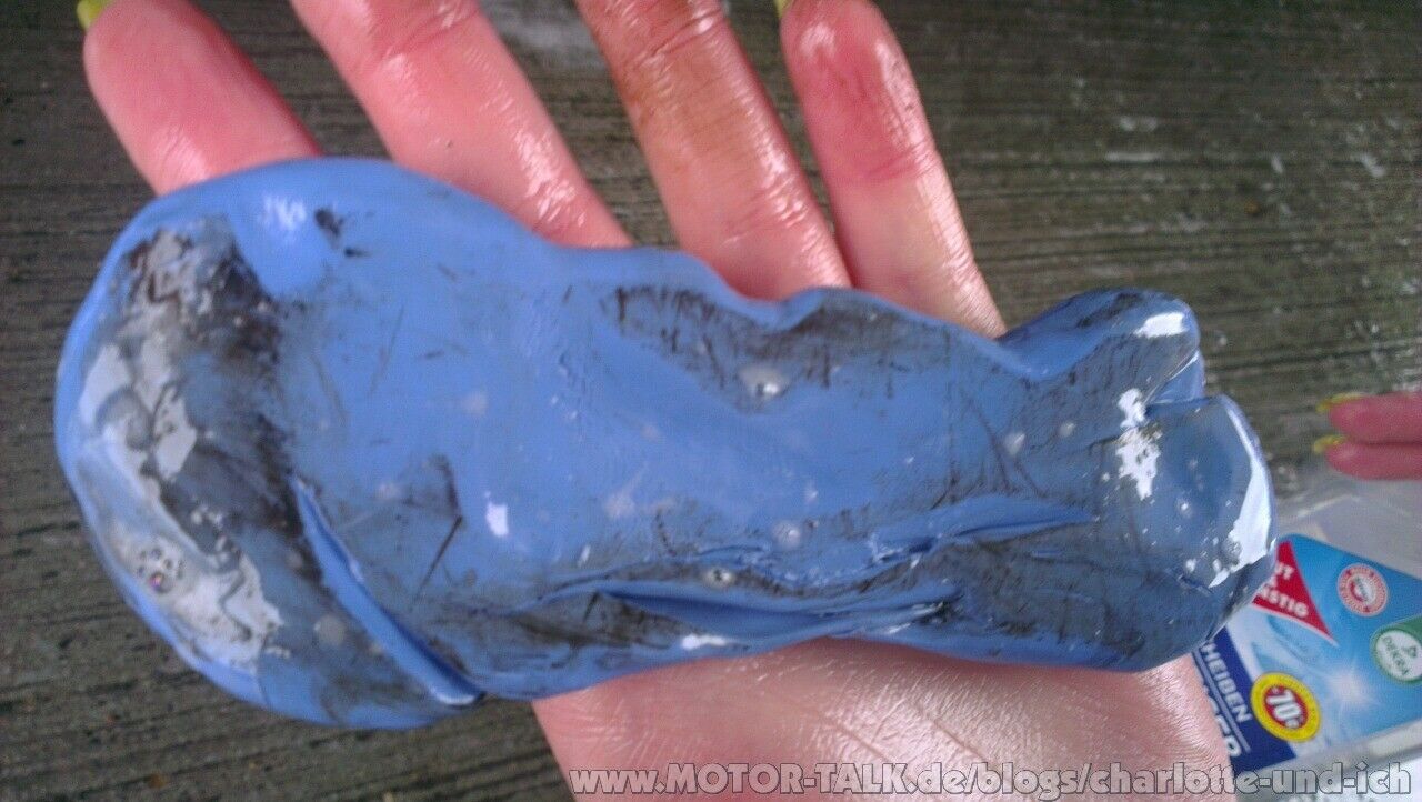

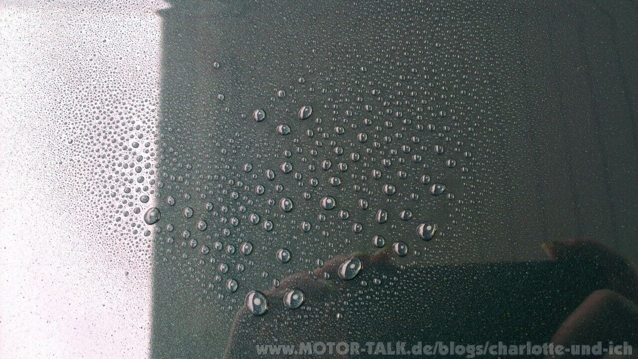

Danach war es Zeit für die Petzoldt's Magic Clean Knete. Mit etwas Shampoo-Wasser in einer Sprühflasche wanderten meine Freundin und ich ums Auto und kneteten es ab. Machte sich sehr gut, denn Dodo Juice Born to be Mild machte das Wasser echt weich. 🙂
Zwischenzeitlich musste die Knete im warmen Wasser durchgeknetet werden, da diese unter den Außentemperaturen ziemlich hart wurde.
Hierzu ein paar Bilder:
[bild=2][bild=3][bild=4]
[bild=5][bild=7]

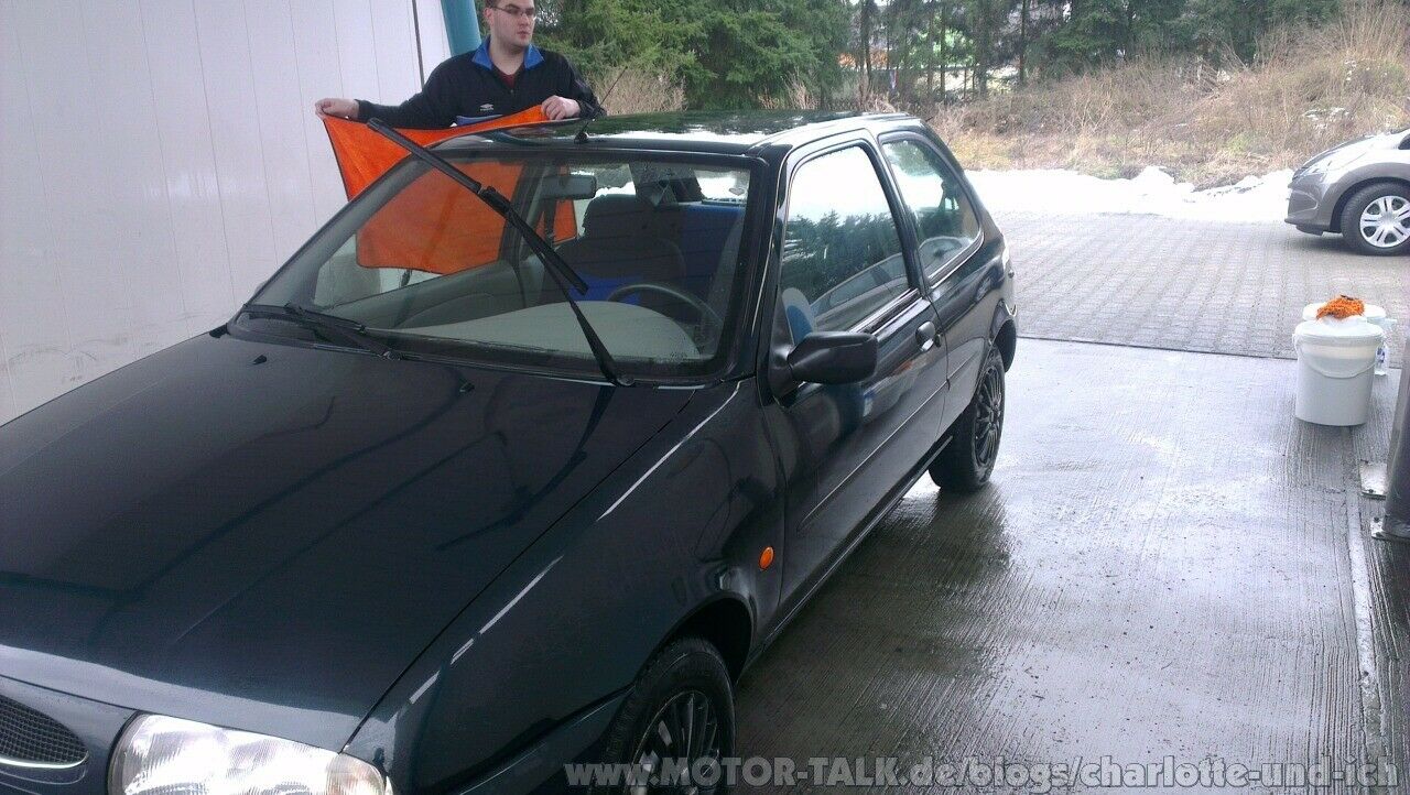

Danach wurde dann noch mit entmineralisertem Wasser nachgespült und Charlotte war vorerst sauber. 🙂 Danach wurde Charlotte mit dem Orange Drying Towel trocken gewischt. Als ich bei diesem Schritt angekommen war, war die SB-Box mit ihren 4 Plätzen zum Waschen voll besetzt und was musste natürlich passieren? Na klar, es kam noch ein fünfter hinzu. 🙄
Nun gut, ich ließ mich nicht davon abhalten weiter zu machen, obwohl ich wusste das ich noch echt viel vor hatte. Nach kurzer Zeit wurde dann genau neben mir ein Platz frei, sodass er dort hinfahren konnte. Meine Freundin hatte schon angefangen alles zusammen zu räumen, damit ich Platz machen hätte können, aber wie schon immer von mir gepredigt wurde: 99,9% aller Probleme lösen sich von selbst, man muss nur lange genug warten. 😁

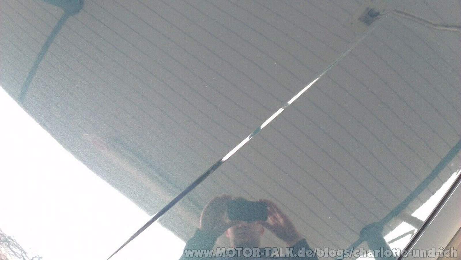

Nun gut, nachdem Charlotte trocken gewischt wurde, kommt normalerweise der Schritt zum Polieren. Da ich aber weder ne Steckdose noch eine Poliermaschine habe, wurde dieser Schritt ausgelassen und einfach weiter gemacht. Ich weiß die Swirls und Hologramme sind alle noch da, aber mir ging es darum, mein gekauftes Equipment einmal auszuprobieren. Es blieben nach dem Trockenwischen auch noch eine Reste von Wasser übrig, aber ich denke diese würden bei höheren Außentemperaturen sicherlich verdunsten.
[bild=8][bild=9][bild=10][bild=11][bild=12][bild=13]

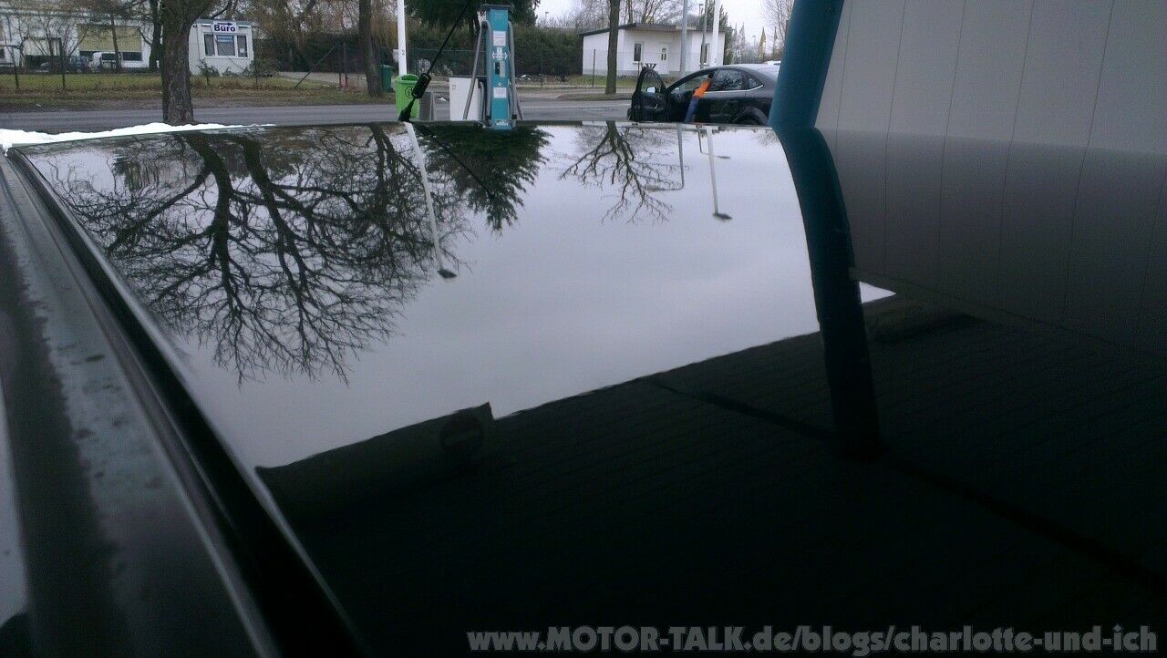

Sehr sehr sehr überrascht war ich allerdings vom Ergebnis. Solch einen tollen glänzenden, tiefen und glatten Lack habe ich selten erlebt! Einfach nur der blanke Wahnsinn! Aber seht selbst:

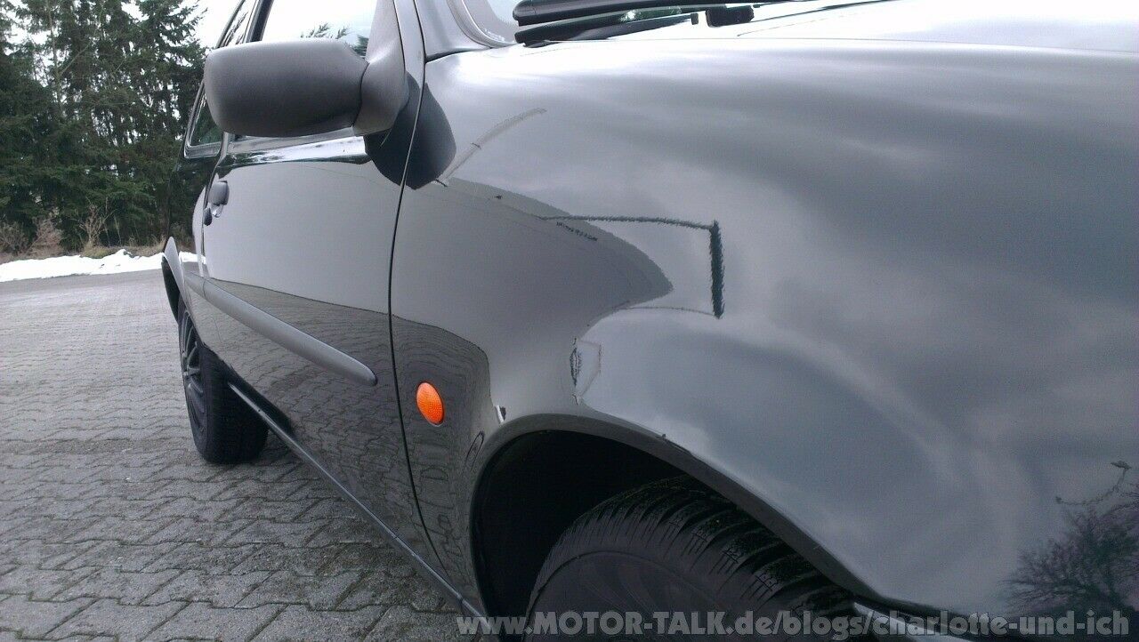

Danach kam der für mich spannendste Schritt: Das Wachs. Auch meine Freundin hat das Wundern über die angeblich so vielen Beulen, Dellen, Kratzer, Roststellen etc. aufgegeben, da ich sowieso nicht mehr darauf reagierte. 😉 Dennoch muss ich sie sehr loben. Sie hat mich sehr gut unterstützt und war für mich eine wirkliche Große Hilfe!

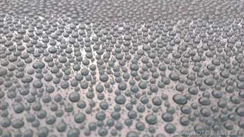

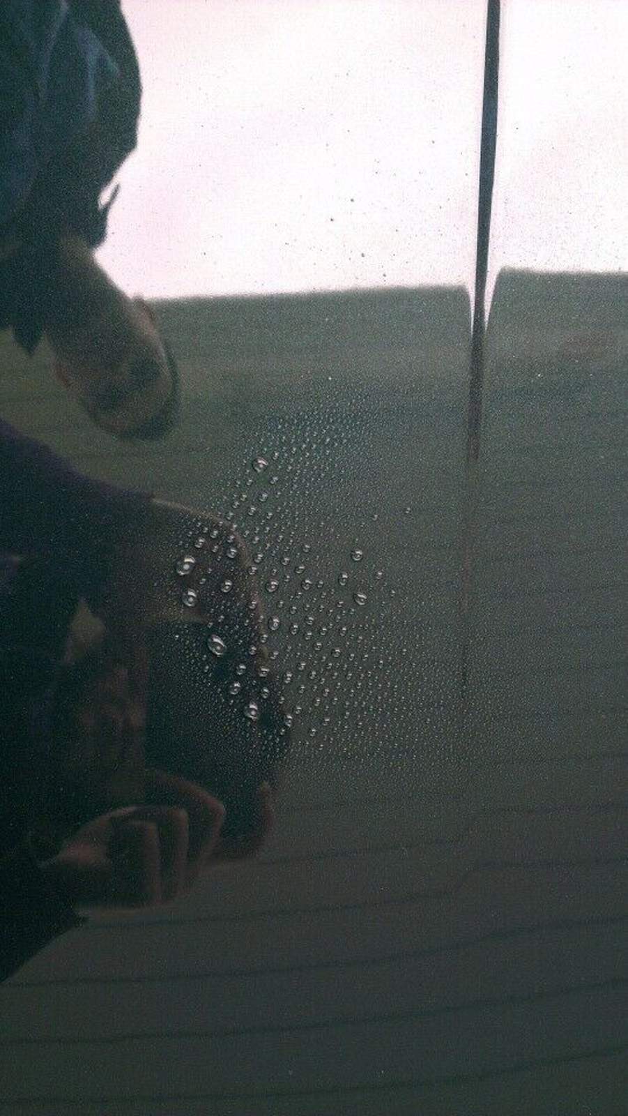

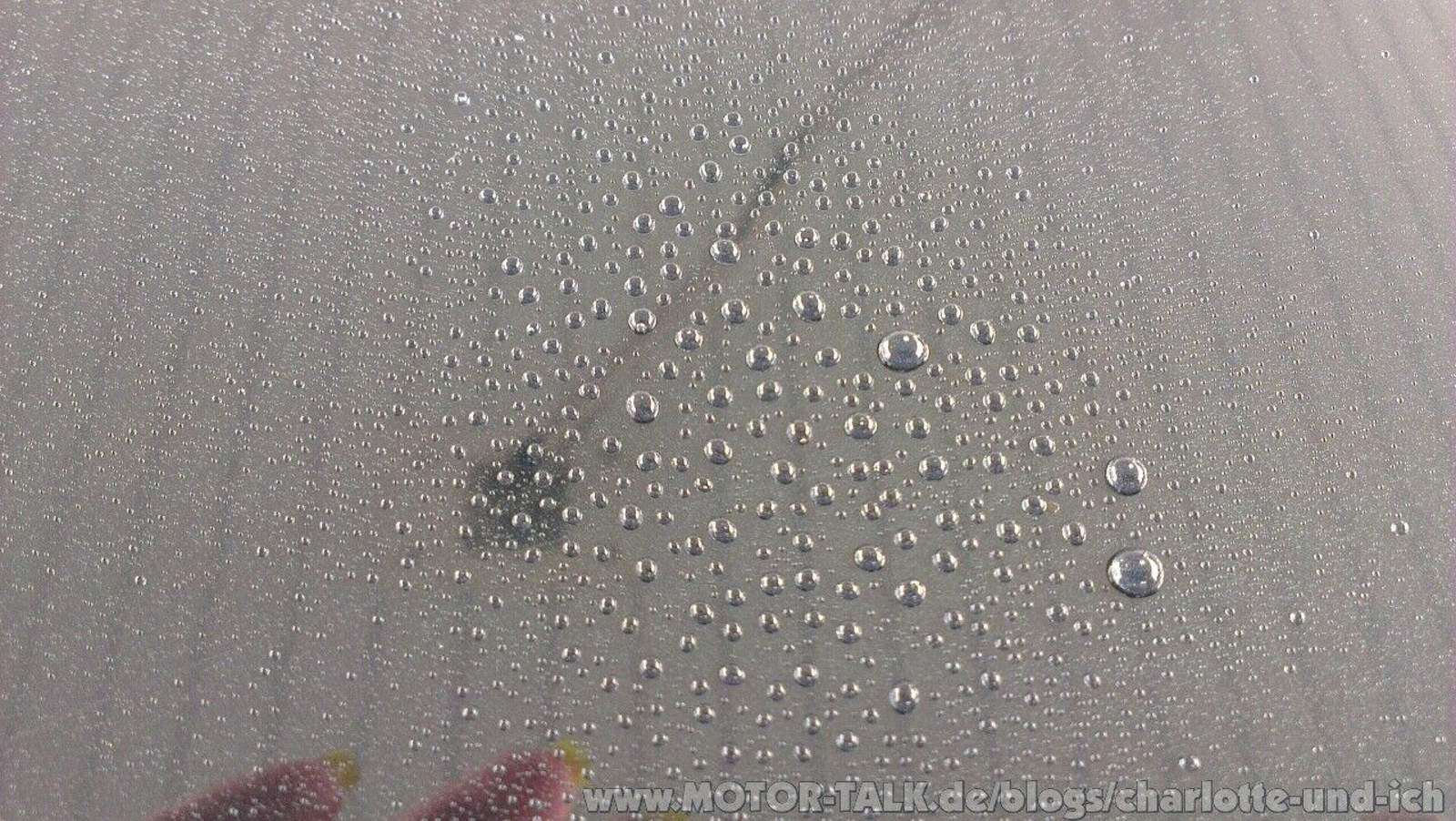

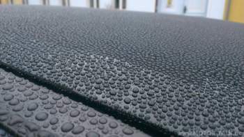

Sehr fasziniert war ich vom Ergebnis nach dem Auftrag. Hab es mir dann nicht nehmen lassen, den Beading Test zu machen. Ich finde das Ergebnis wirklich sehr gut (für's Erste mal zumindestens) Hier das Ergebnis:
[bild=23][bild=25][bild=26][bild=24]
Zusammenfassend muss ich sagen, dass ich wirklich sehr zufrieden bin. Der Lack sieht wirklich sehr gut (bis auf Swirls und Holos) aus. Er hat extrem an Tiefe, Glanz und Glätte dazu gewonnen. Auch das Beading finde ich wirklich sehr gut. Ich möchte mich auch nochmals sehr bei meiner Freundin bedanken, dass sie mich so toll unterstützt hat, auch wenn sie mich währenddessen mit Fragen durchlöchert hat. 😁

Ich hatte noch ganz vergessen ein paar andere Bilder zu zeigen. In der Nacht zu heute hatte es etwas geregnet und da hab ich folgende Bilder von Charlotte gemacht. Sieht auch wirklich super aus. 🙂

dann warte mal deine erste Wagenwäsche nach dem Wachsen ab. So in 1-2 Wochen. Das Wasser vom HDR wird so wieder vom Lack schießen. Das ist was fürs Auge und belohnt für die Mühe. Anfangs wirst Du auch oft über den Lack "fingern", wie schön glatt der doch ist - alles die typischen Symptome, die jeder von den "Angefixten" schon mal durchgemacht hat. Viel Spaß, aber übertreib nicht.
PS:. Geile Noppenbilder, so muss es sein.
