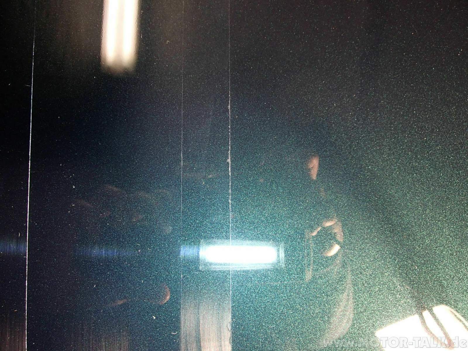

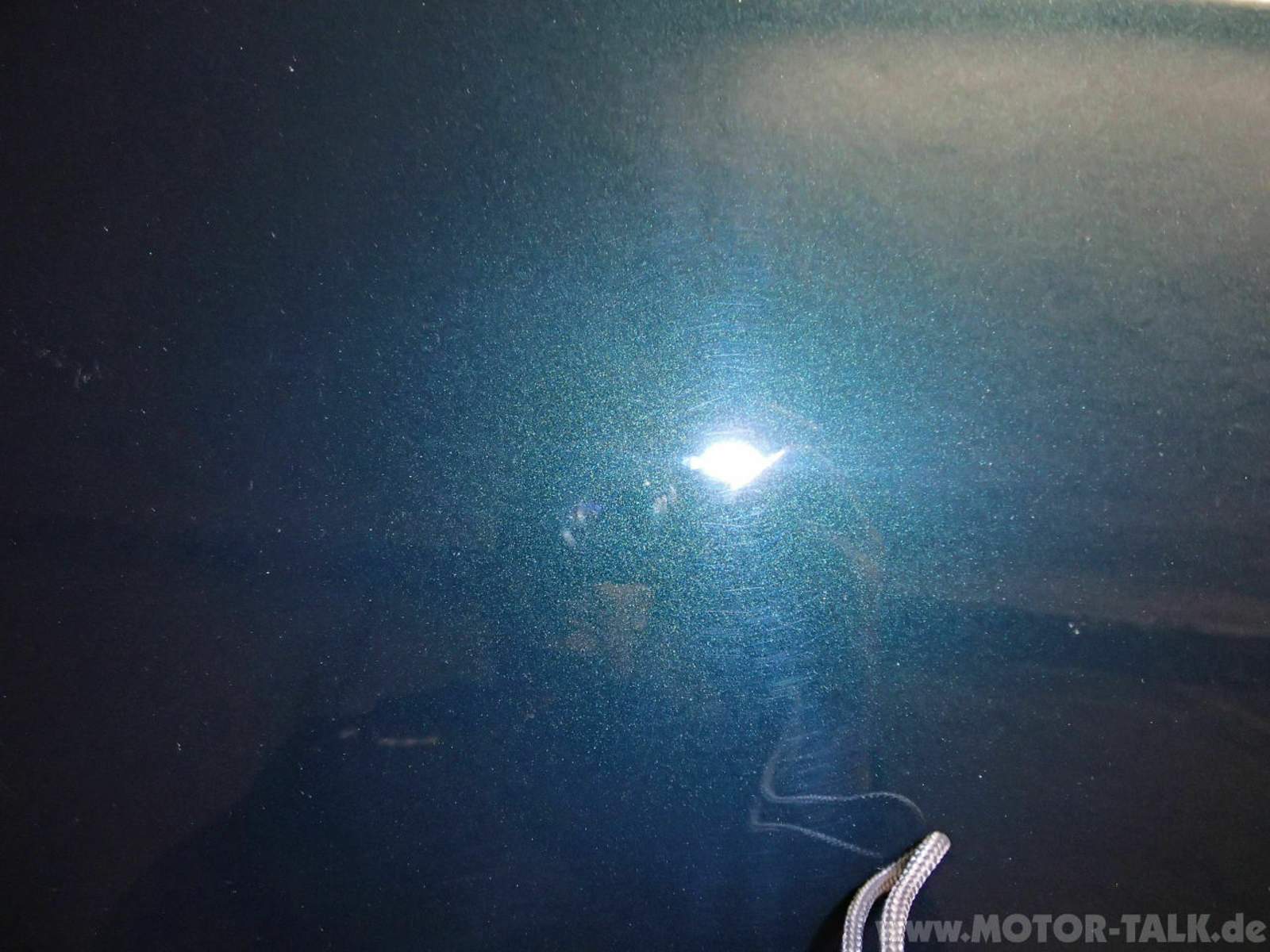

Danach folgte die Bestandsaufnahme. Ich muss dazu sagen. Poliert wurde Charlotte das letzte mal im Oktober 2013, also gerade mal ein halbes Jahr her.
Nun gut ich lasse die Bilder für sich sprechen.
[bild=6]
[bild=7]
[bild=8]
[bild=9]
Heftig...
