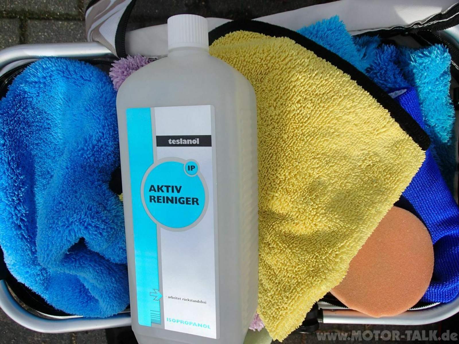

Danach gab es noch zwei Runden IPA, damit letzte Reste vom UC weg sind und die Flächen gut auf die Produkte vorbereitet sind.

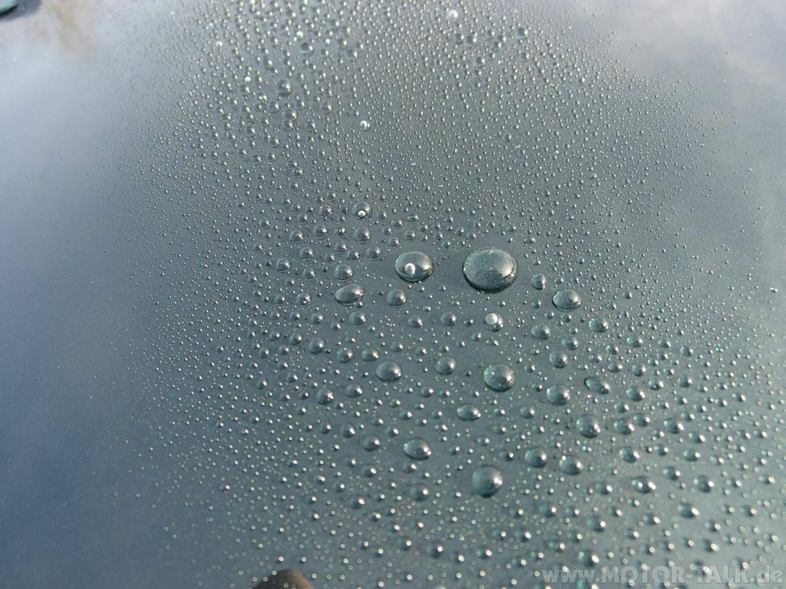

Nachdem ich dann mit der zweiten Schicht SNH durch war, zog ich das Klebeband wieder ab und konnte es nicht abwarten ein Beading Test zu machen.
Beading SNH
Beading Guardian
Beading Sonax Carnauba
Beading Dark Angel
Ich bin der Meinung hier sticht für mich das SNH und das Dark Angel raus. Meiner Meinung nach schönere Perlen und alle schön rund.
