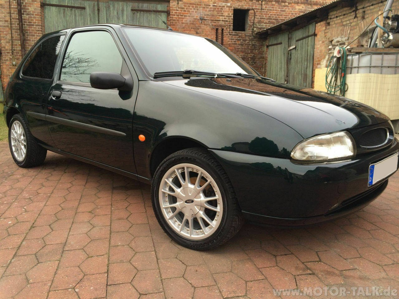

Hallo Community,
ich wollte hier mal einen kurzen Einblick in meine Aufbereitung werfen lassen.
Aufbereitung fand am 14.03.2014 bis 16.03.2014 statt. Es handelt sich hierbei um meine Charlotte. Eine Ford Fiesta Baujahr 1998 auch bekannt als MK4 oder auch Charlotte.

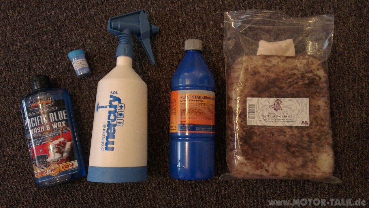

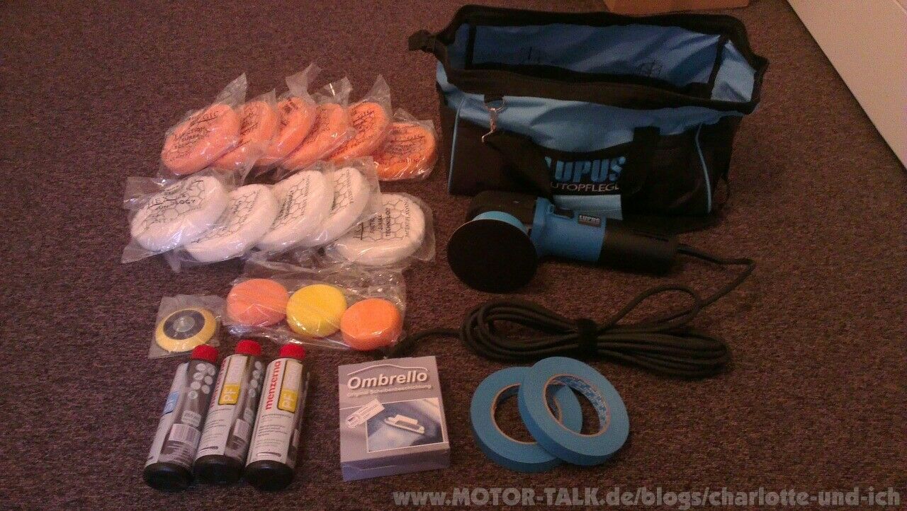

Benutzte Mittel:

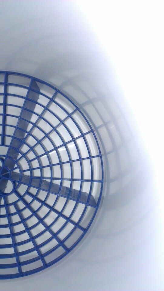

Waschen:
HDR von Kärcher
Grid Guard Eimer
Shampoo Dodo Juice Born to be mild
MM Incredisponge
WOG Washpad
Valetpro Pinsel
APC 1:16
Kneten mit Fahrenheit 178 Knete
+ Born slippy 1:10

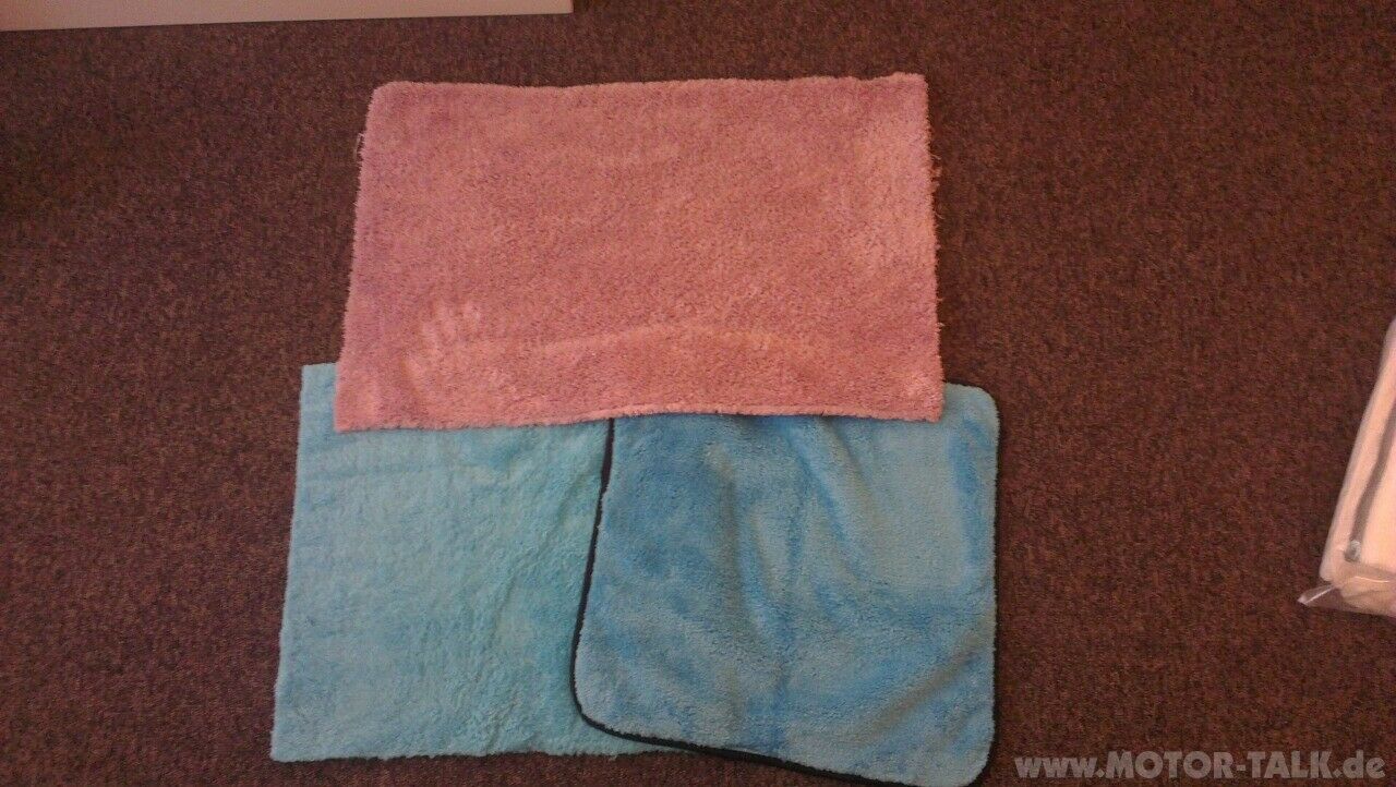

Trocknen mit einem WOG Moby Dick XL
Abkleben mit 19mm 3M Klebeband
2x100 Watt Strahler
Flex 3401 VRG
Lupus 6100 CPS Pro
Hex Logic Pad gelb
Hex Logic Pads orange
Meguairs MF Pad
Menzerna 2200
Menzerna 2500
Menzerna 4000
Meguairs Correction Compound
MFT:
WOG Quick Slick für Panelwipe
WOG Bibo für die Versiegelung
WOG Nemo für die Versiegelung und Politur
WOG Blue Fox für Panelwipe
Gtechniq:
Panelwipe
C1
Exo V2
Reifenpflege mit MEguiars Endurance Tire Gel
Plastikpflege mit Koch Chemie Plast Star silikonölfrei

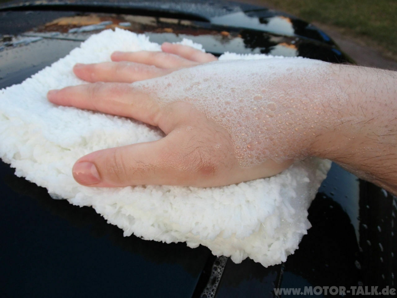

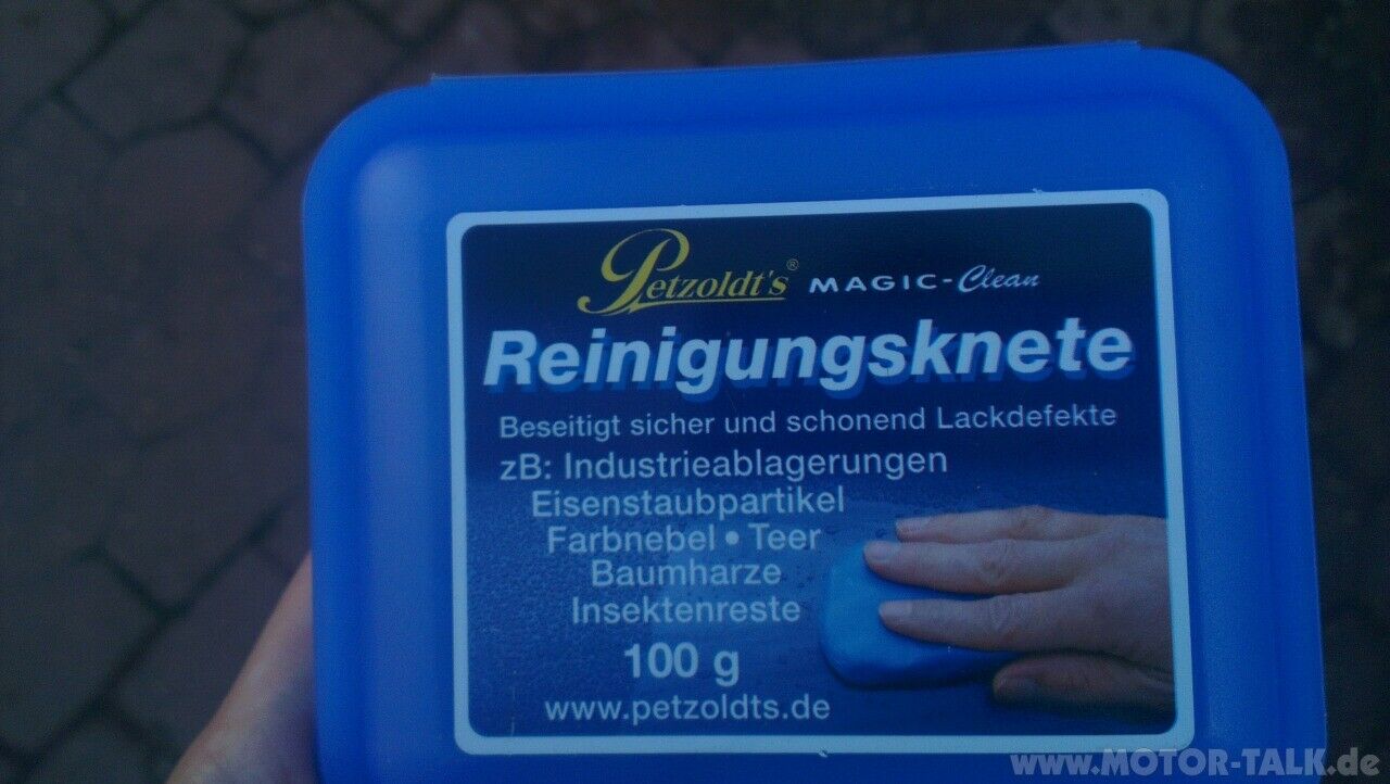

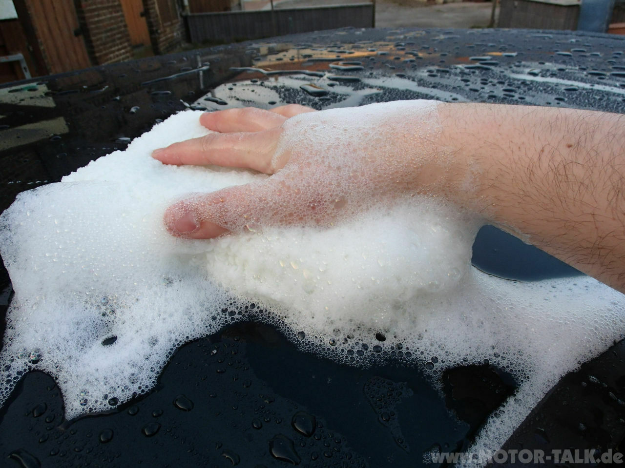

Als erstes erfolgte die Wäsche mit dem Kärcher und einem guten Schuss Born to be mild + APC. Das Wachs musste ja auch schließlich entfernt werden. Gewaschen wurden mit dem MM Incredimitt und dem neuen Washpad von Wizard of Gloss. Beides tolle Teile lediglich der Incredimitt glitt noch etwas besser über den Lack. Die Ecken und Kanten wurden nochmals mit APC 1:16 eingesprüht und mit dem Valetpro Pinsel nachgearbeitet. Danach wurde abgekärchert und es gab die obligatorische Behandlung mit der Knete.

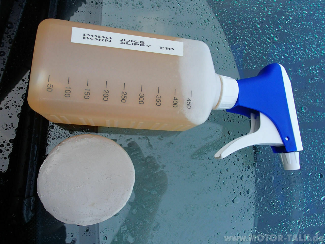

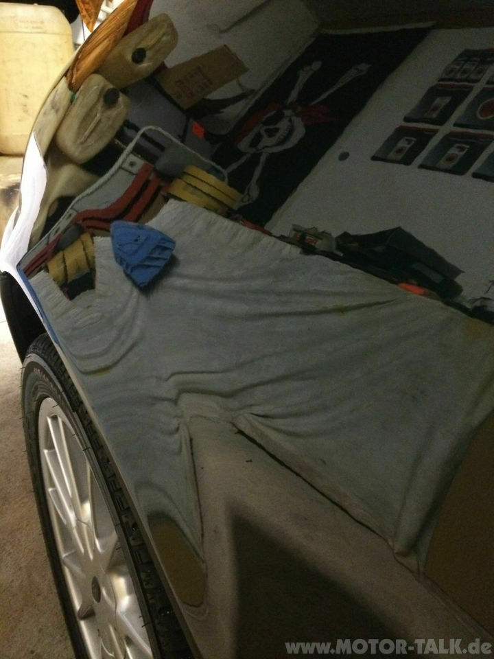

Hier kam die neue Fahrenheit 178 Knete + Dodo Juice Born Slippy 1:10 zum Zuge. Tolle Kombi und lies sich super einfach verarbeiten. In der Knete blieb kaum was über, lediglich im Bereich der Schweller war sie etwas dreckig.
Anbei ein paar Impressionen:
Danach wurde nochmals gewaschen und abgekärchert.
Dann ging es zum Trocknen in die Garage. Getrocknet wurde mit einem Wizard of Gloss Moby Dick XL in 90x60cm.

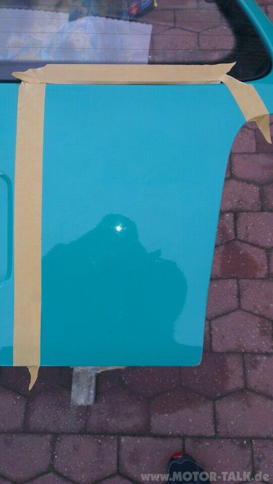

Nach dem Trocknen kam die Arbeit, die ich am meisten hasse: Abkleben!
Abgeklebt wurde mit 3M in 19mm. Auch leichte Kurzen und Kanten lassen sich damit sehr gut abkleben.

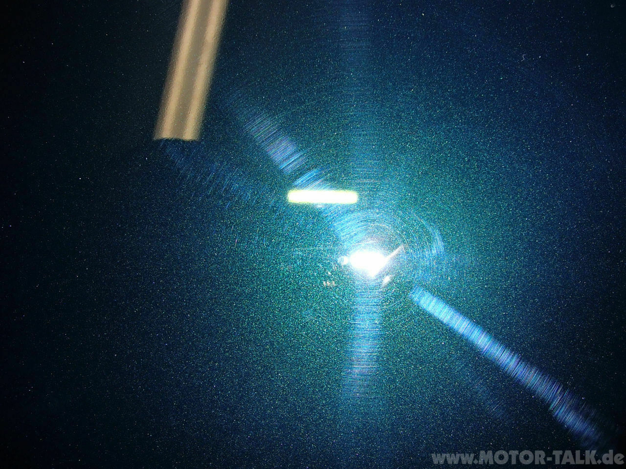

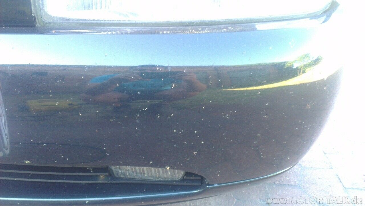

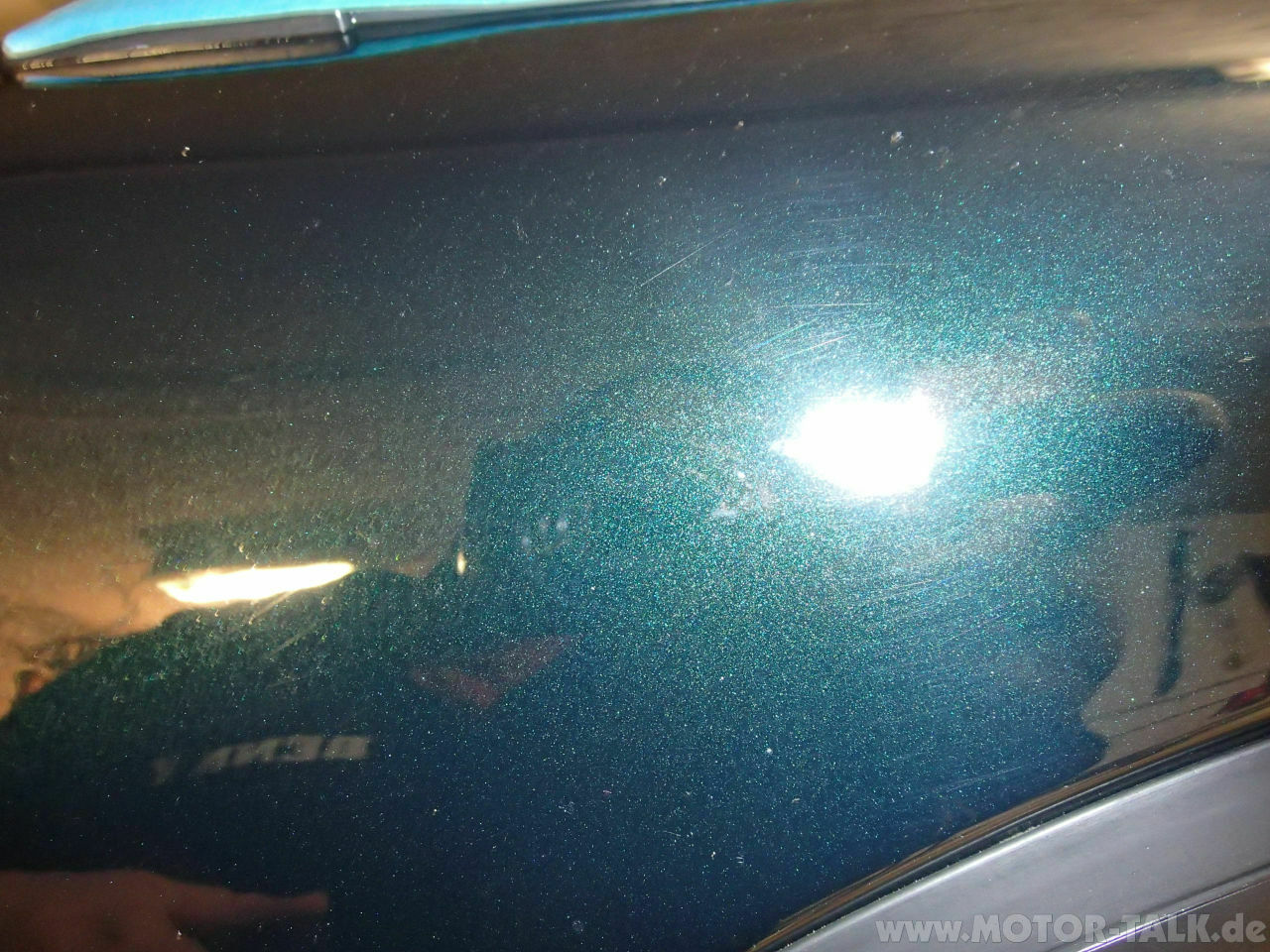

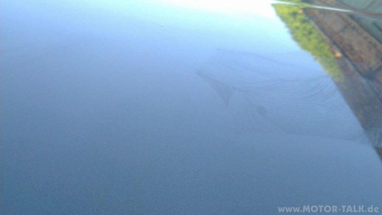

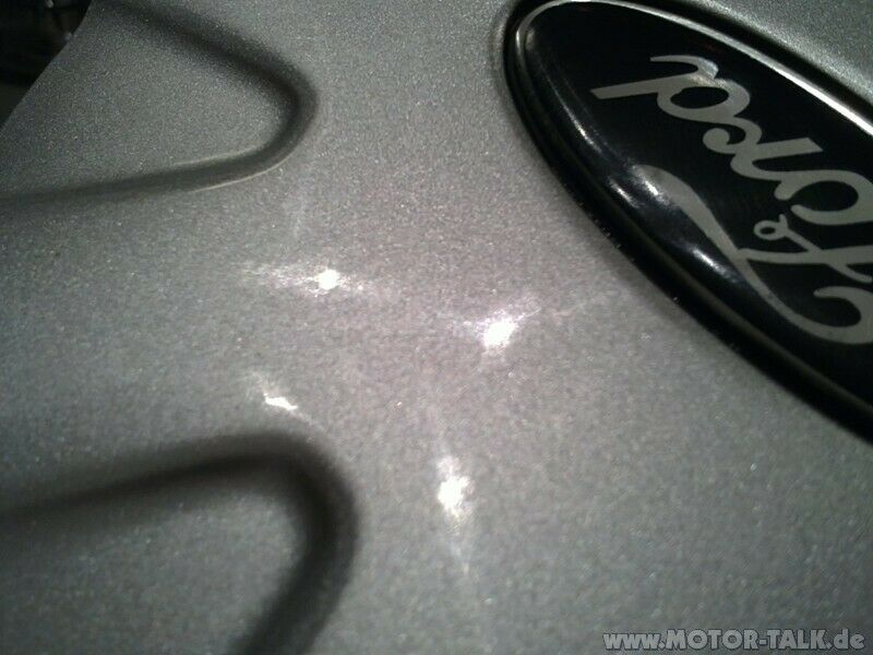

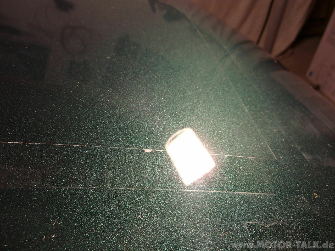

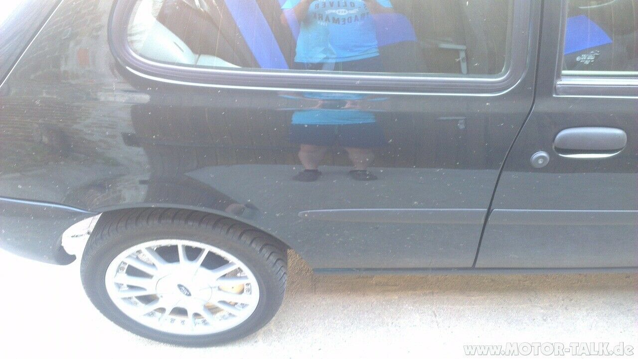

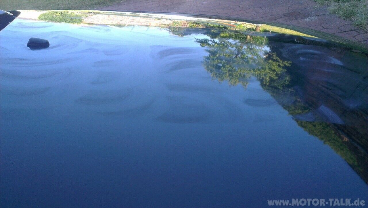

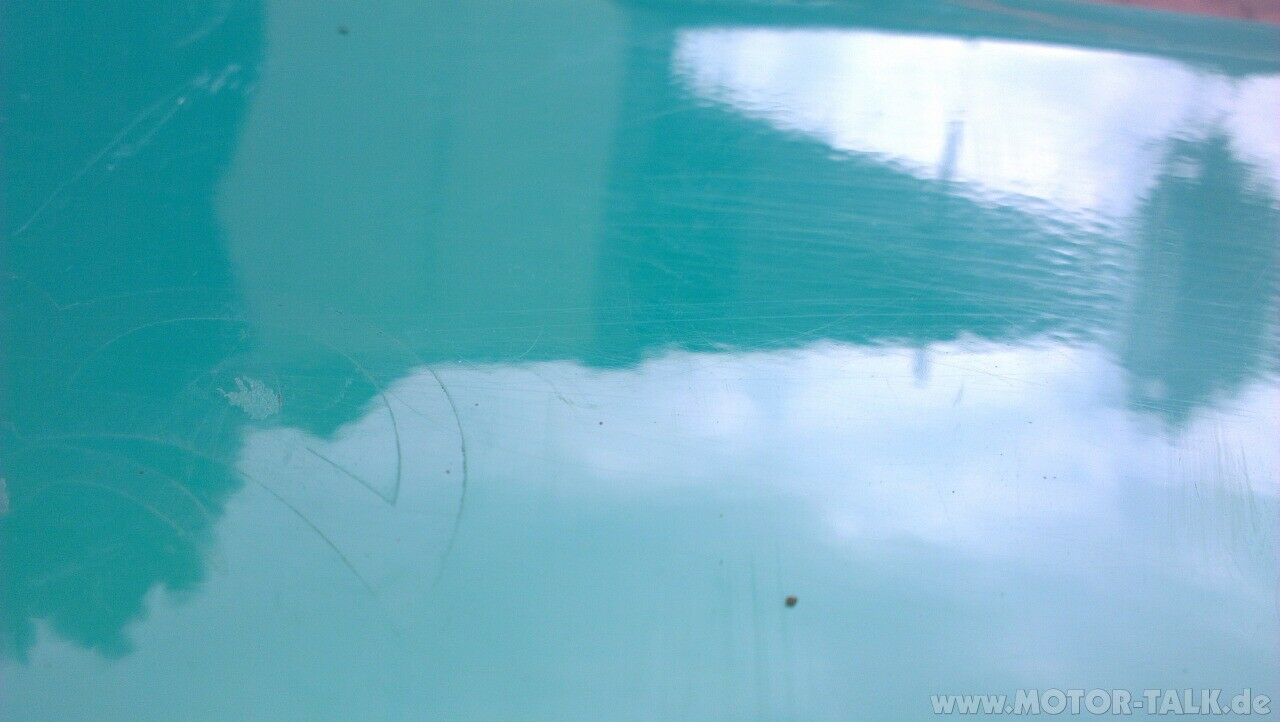

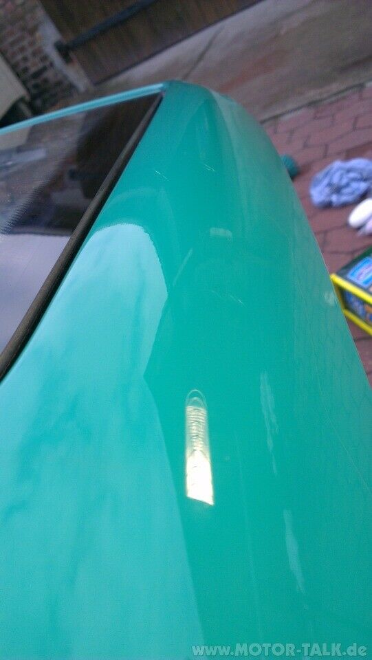

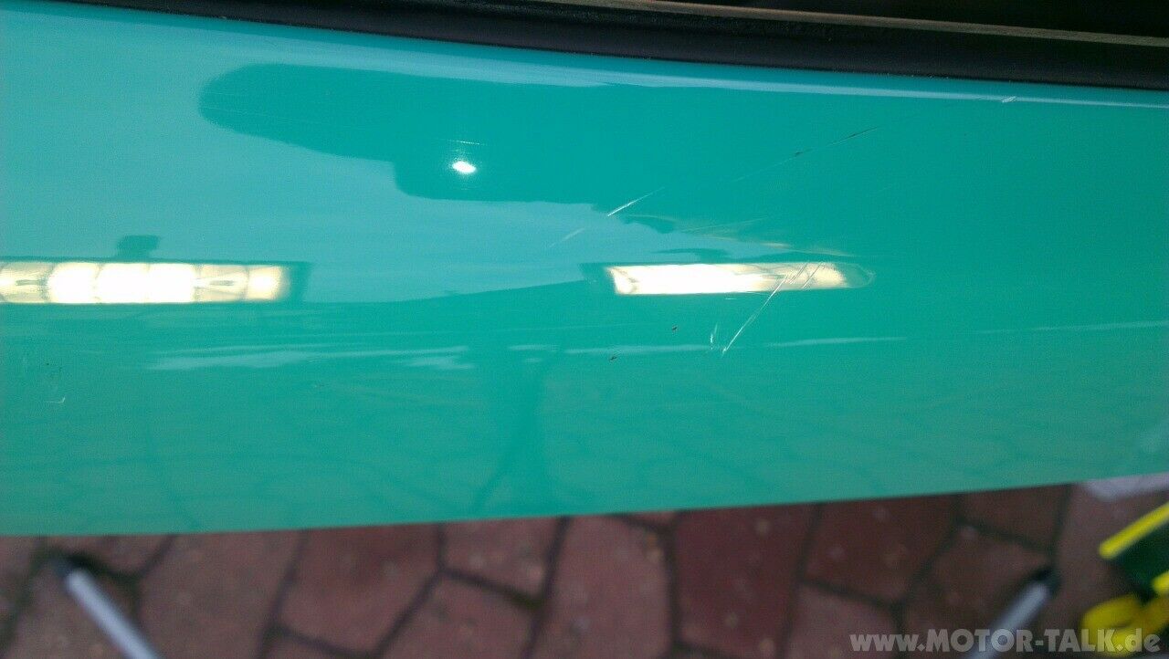

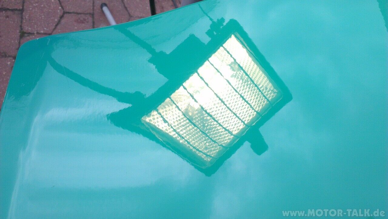

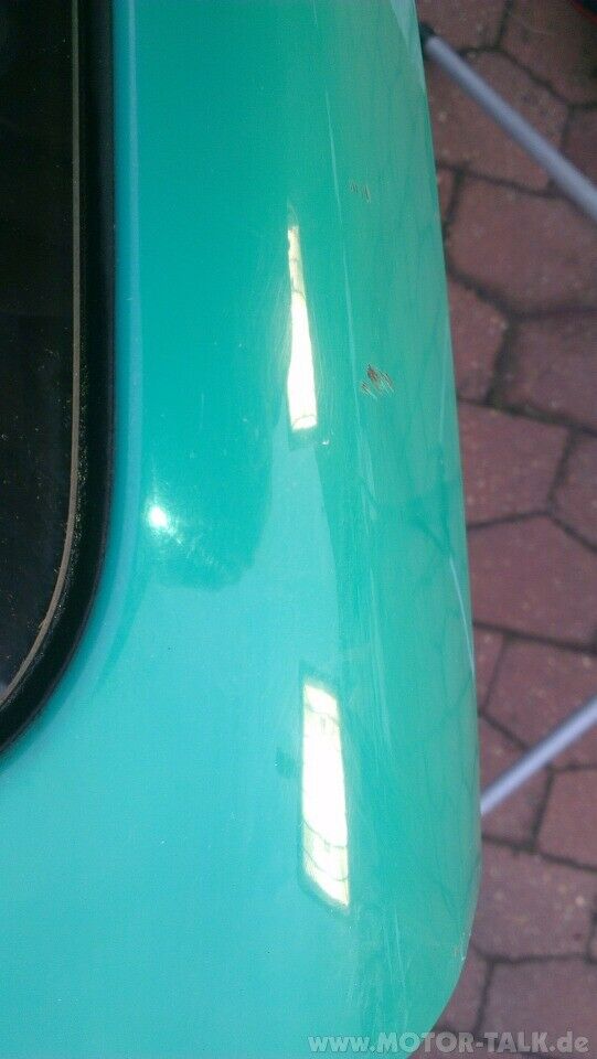

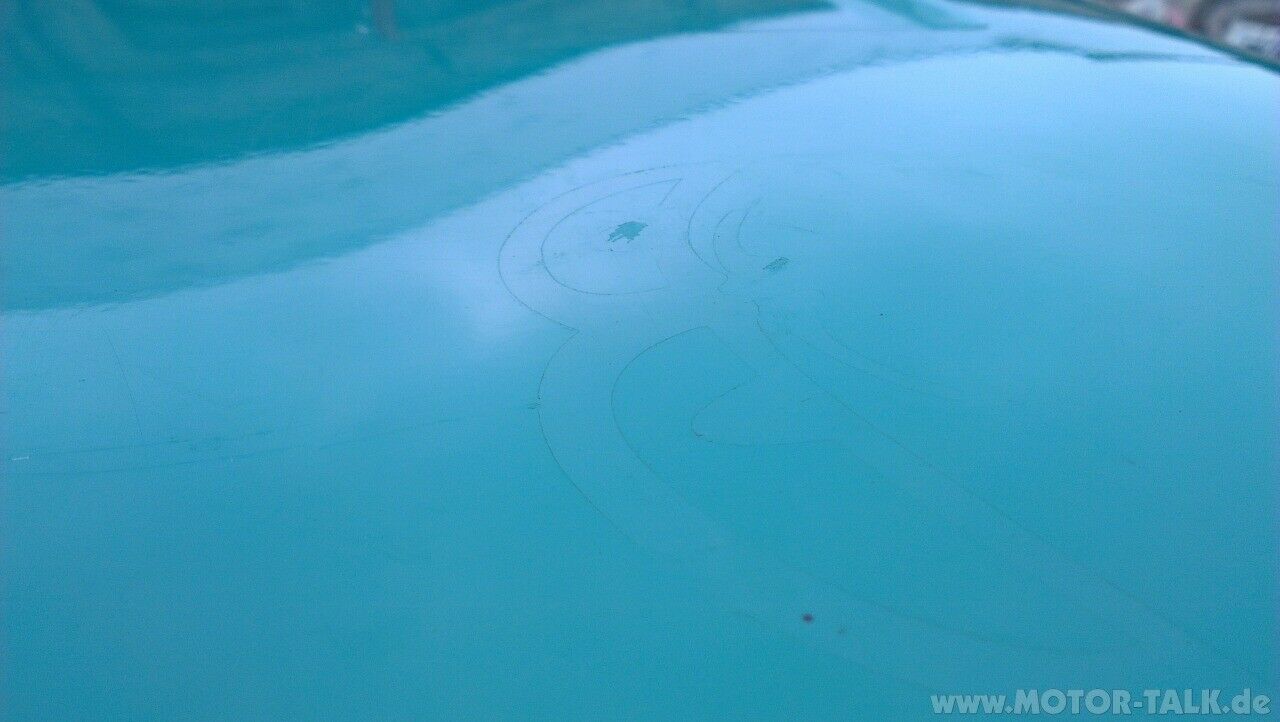

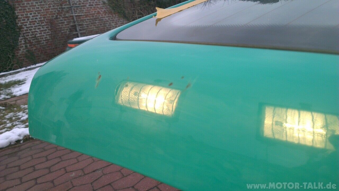

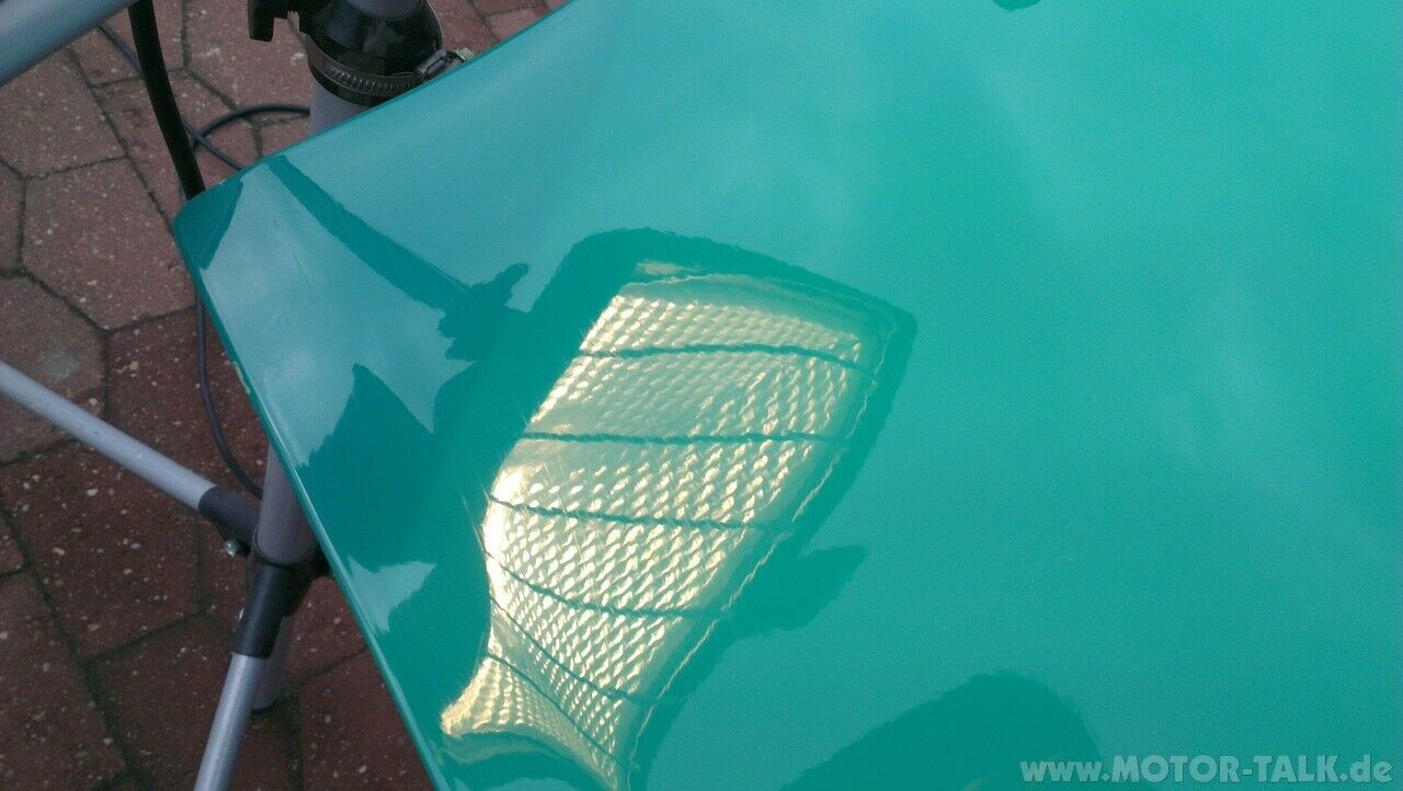

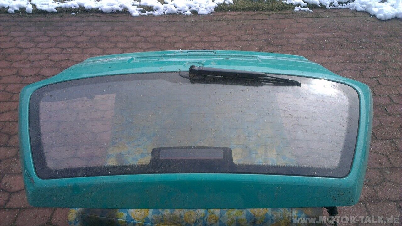

Danach folgte die Bestandsaufnahme. Ich muss dazu sagen. Poliert wurde Charlotte das letzte mal im Oktober 2013, also gerade mal ein halbes Jahr her.
Nun gut ich lasse die Bilder für sich sprechen.
Heftig...

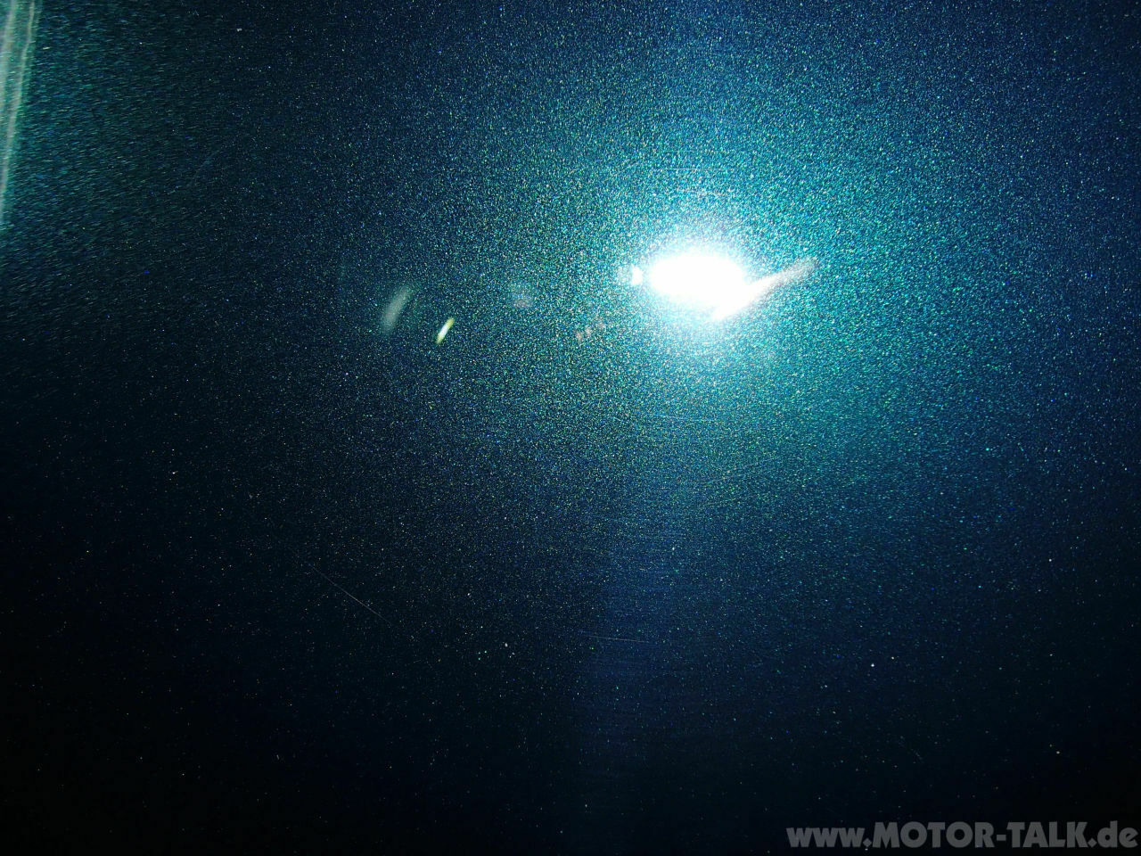

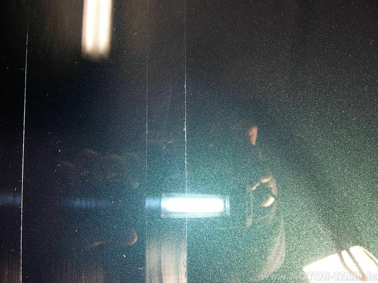

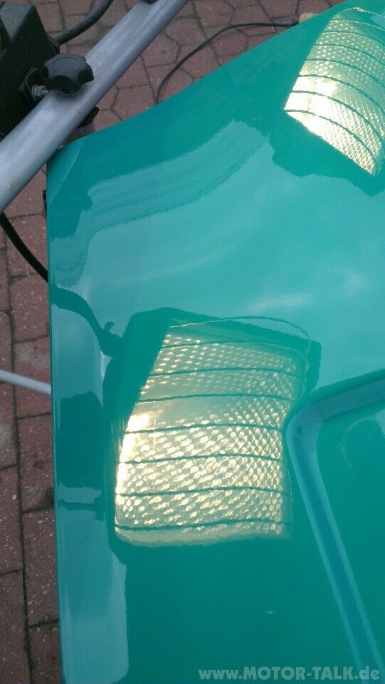

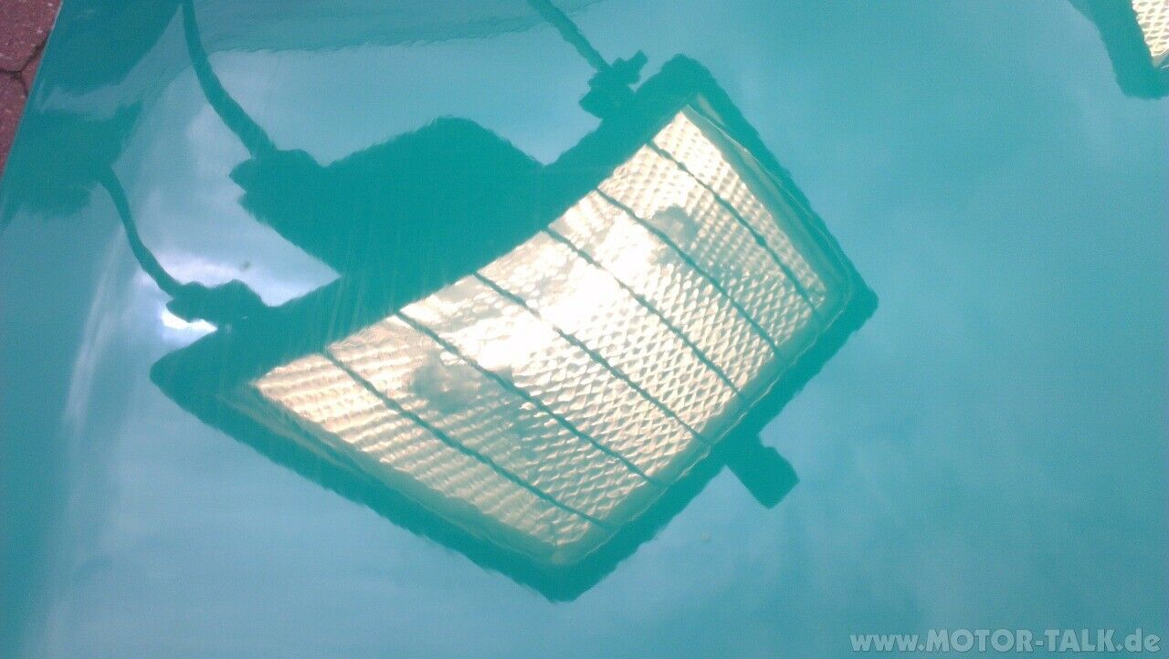

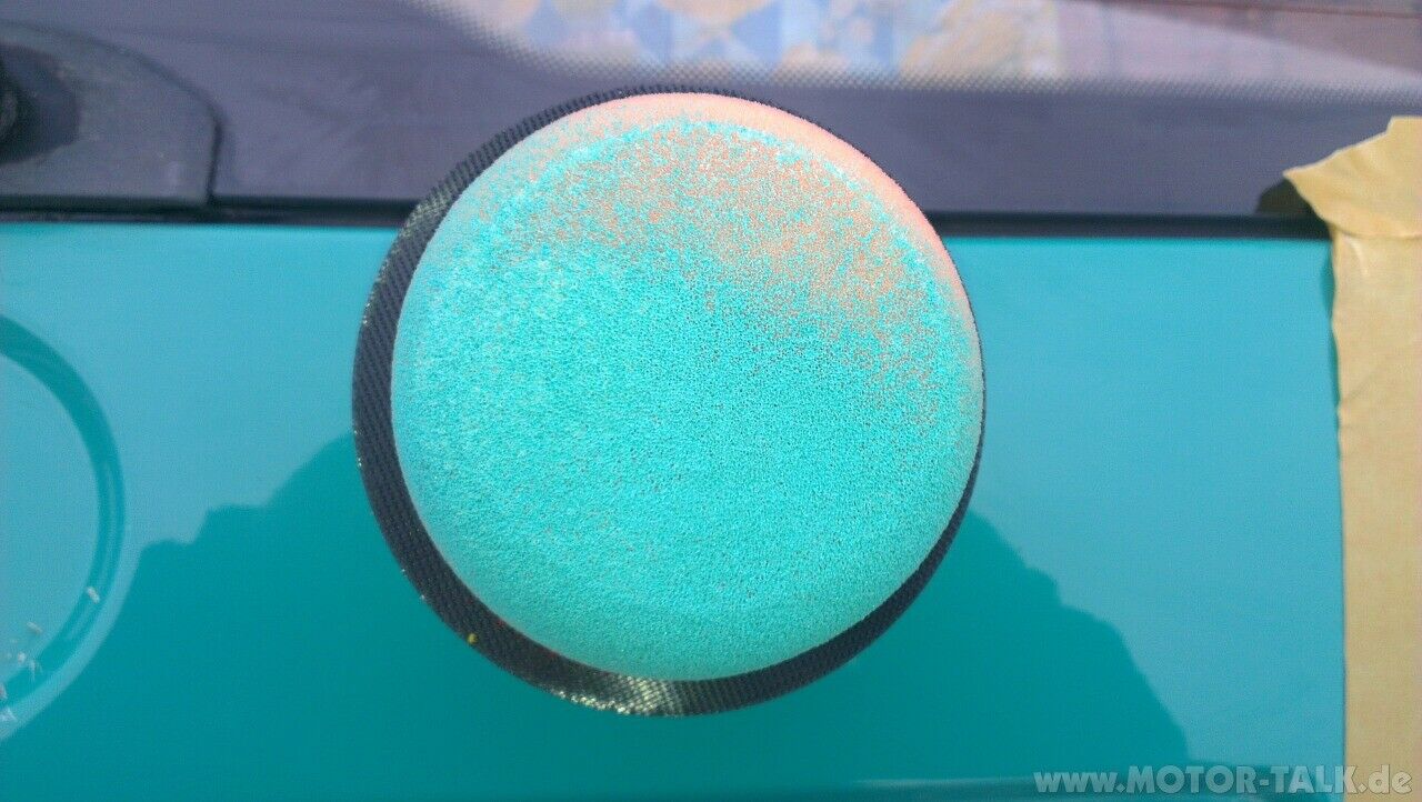

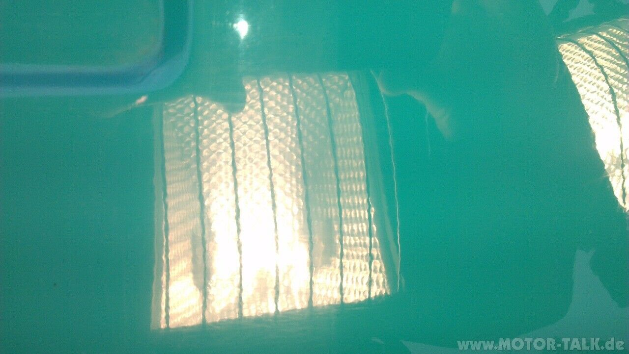

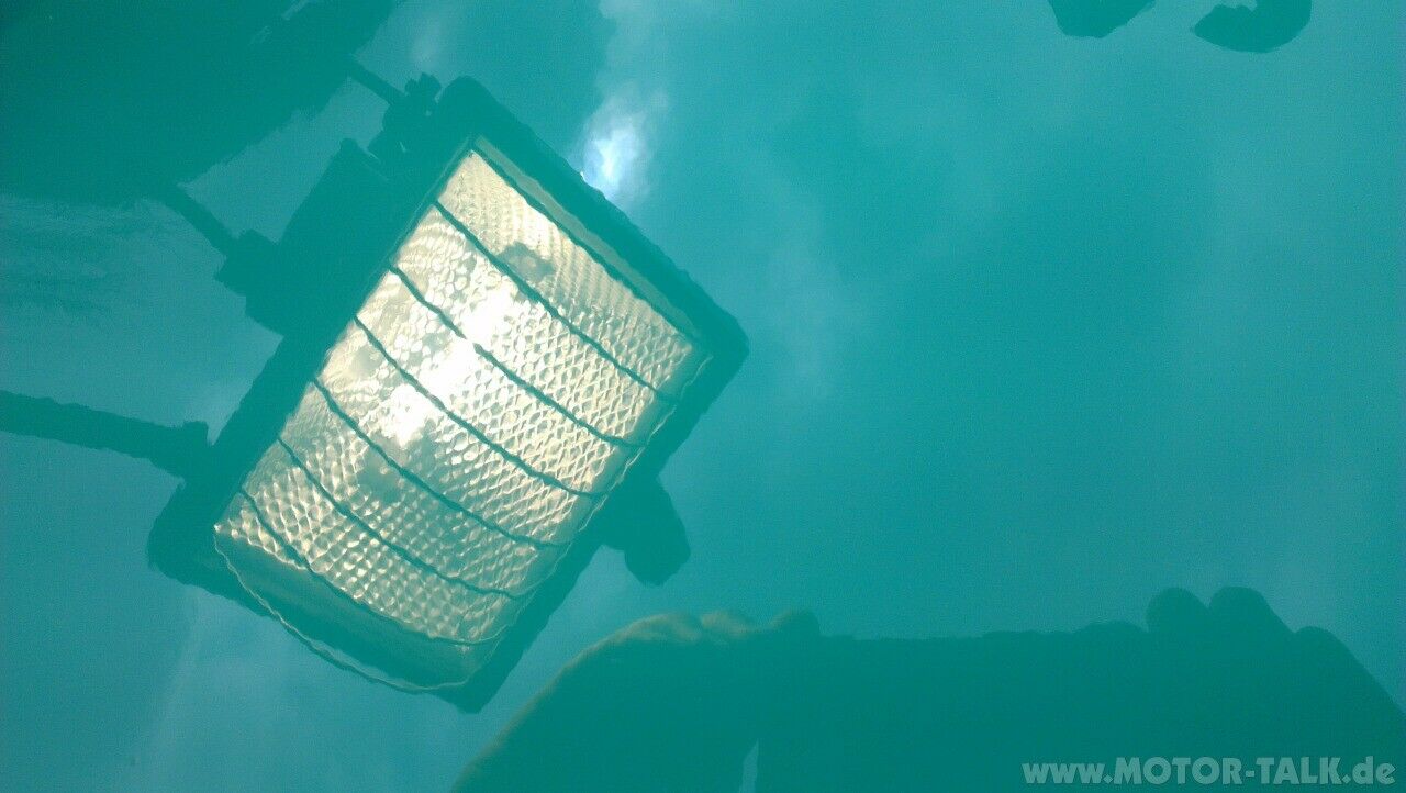

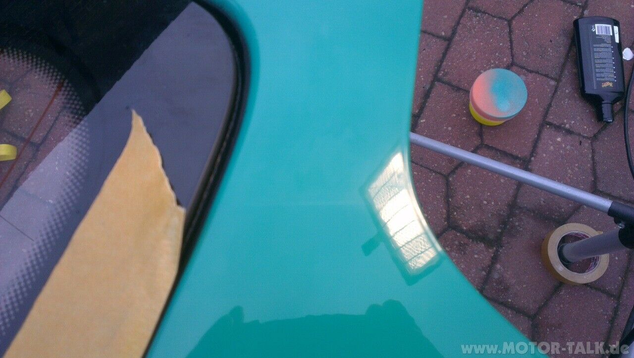

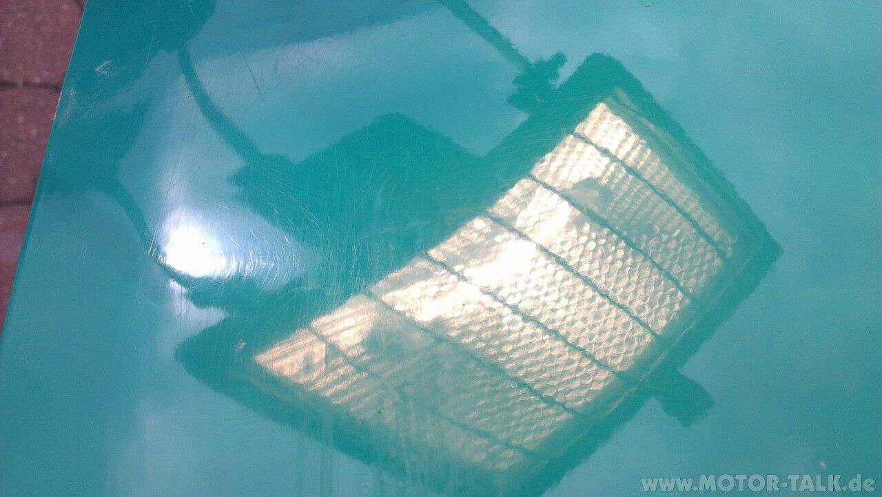

Nun ja. Es erfolgten drei Testspots:
Testspot 1
Flex 3401 + orangenes Hex Logic Pad + Menzerna 2500
ergab folgendes Bild:

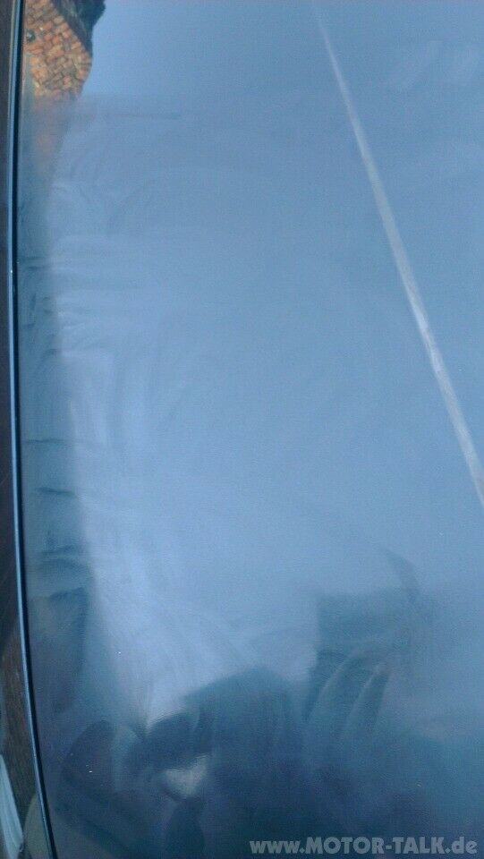

Flex 3401 + gelbes Hex Logic Pad + Menzerna 2200

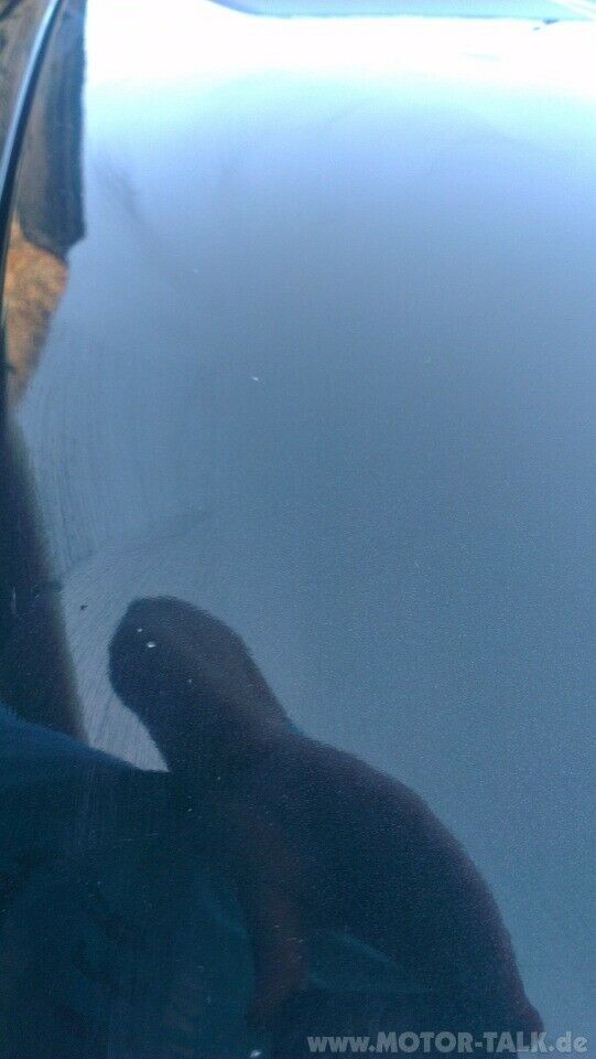

Flex 3401 + MF Pad + CC
Auf den Bildern ist leider der Unterschied nicht wirklich zu erkennen, dennoch empfand ich das Korrekturbild der letzten Kombi am besten.

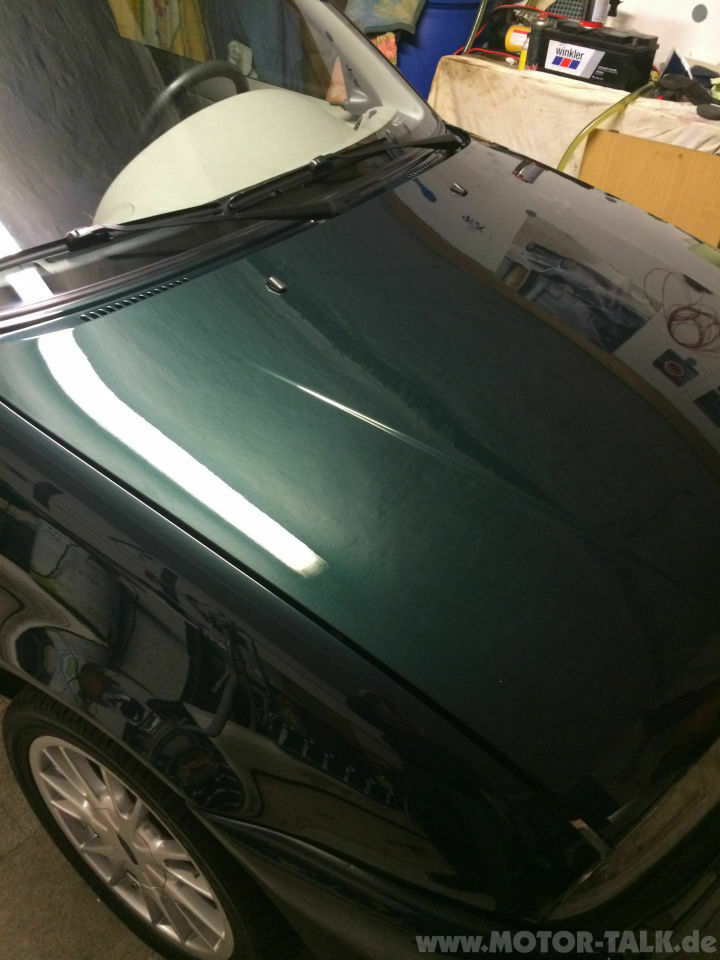

Das wurde dann auf dem ganzen Wagen durchgezogen. Zum Schluss gab es noch ne Runde Menzerna 4000 auf orangenem Hex Logic und der Lupus Maschine. Das Finish war schon echt geil. :D

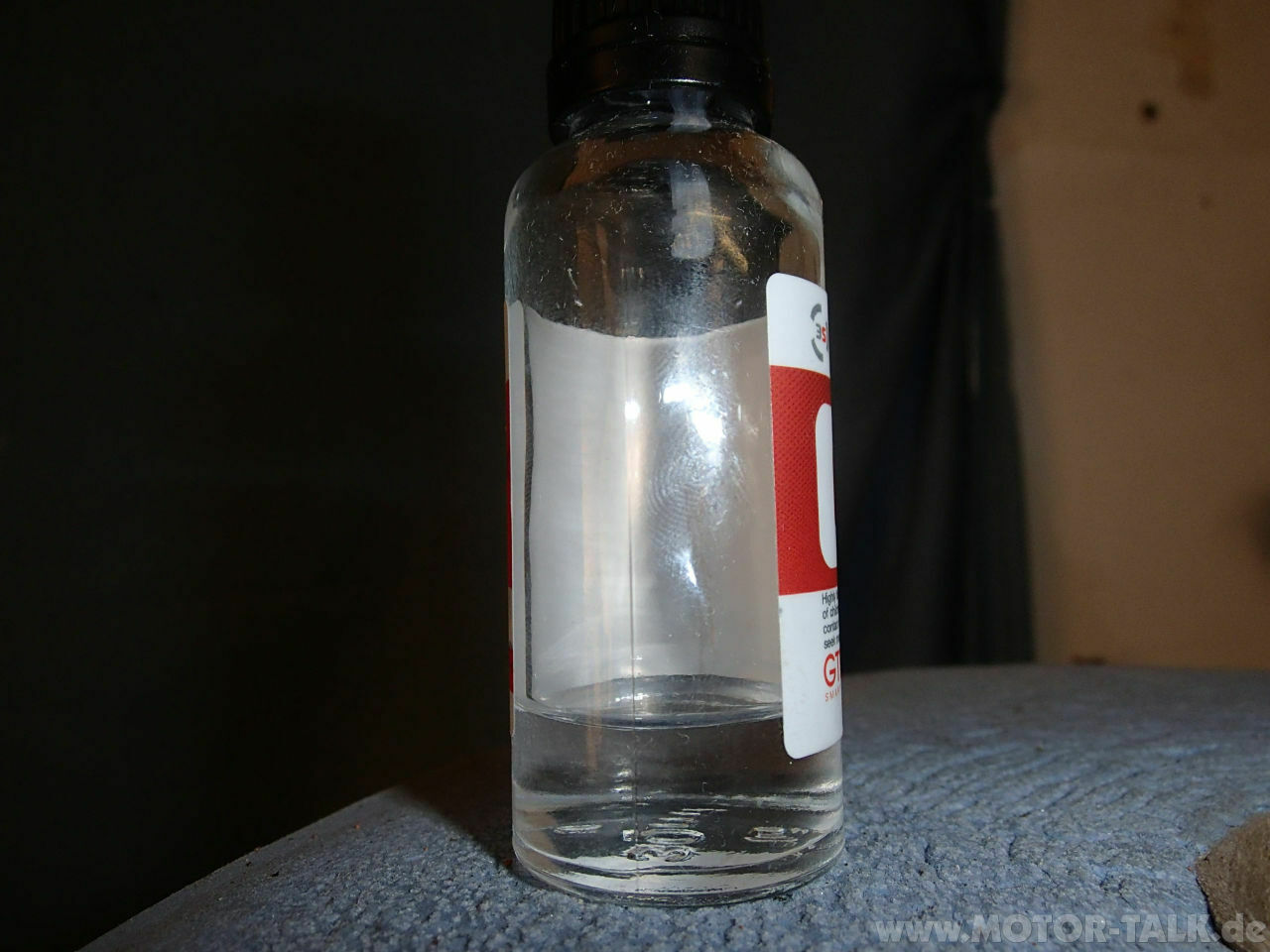

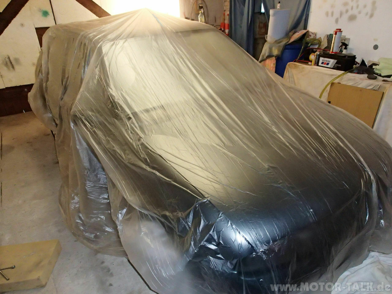

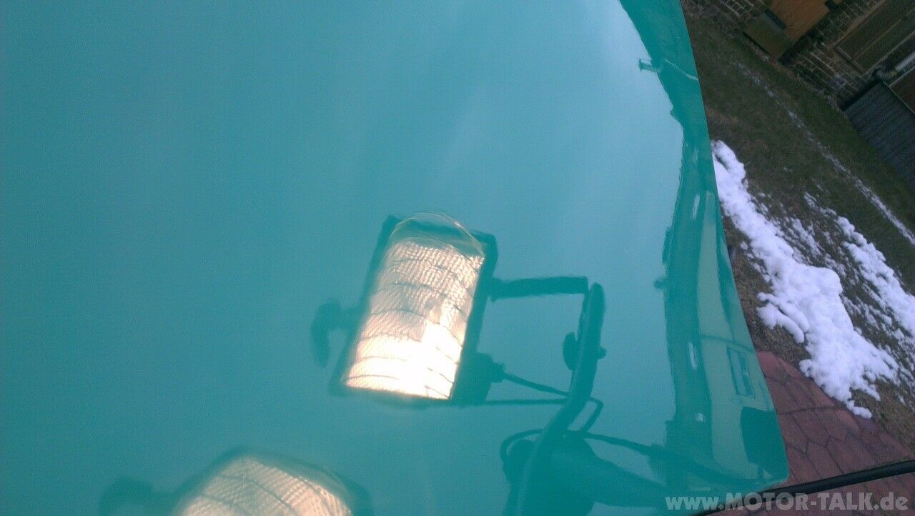

Danach kam die Kür mit dem Gtechniq C1 und dem Exo V2 als Topping. Viele halten nicht viel von Toppen, aber ich hatte bei nem Forumskollegen die gennannte Kombi gesehen und fand das schon echt geil, was das Exo nochmals an Glanz herausbringt. Hierbei nochmals vielen Dank an Markus, der mit kurz davor noch mit Rat und Tat zur Seite stand!
Zuerst erfolgte das C1 . Hierbei wurde Bauteil für Bauteil gearbeitet. Ich fing bei der Motorhaube an und arbeitete mich dann rund herum. Dabei musste penibelst auf eine staub- und fettfreie Oberfläche geachtet werden, sodass ich jedes Bauteil mindestens 3-4 mal mit dem Panelwipe abgewischt habe, um dieses sicherzustellen. Also Sprühstoß auf die Haube und mit einem Quick Slick wieder abgenommen, bzw. das was noch übrig war. Danach erfolgte der Auftrag mit dem C1 und dem beiliegendem Wattepad. Dieses hatte ich nach und nach mit dem C1 vollgesaugt, sodass man immer weniger pro Bauteil brauchte. ACHTUNG! Wichtig ist hier auch zu erwähnen, dass ich sowohl das C1 als auch das Exo V2 mit Handschuhen verarbeite habe. Das Zeug soll wohl ziemlich aggressiv sein. Ich habe es zu meiner eigenen Sicherheit nicht ausprobiert. :D
Der Abtrag vom C1 gestaltete sich etwas schwierig teilweise schmierte es ziemlich, egal wie lange ich es auf dem Lack lies. Markus sagte zwar man soll es sofort wieder abnehmen, dies hängt aber viel von der Umgebungstemperatur ab. Ich hatte so ziemlich 11°C in der Garage. Dennoch ging es nach 2-3 mal leicht wischen weg. Nachdem ich einmal rum war muss das C1 24 Stunden "trocknen" bzw. aushärten. Als Tipp bekam ich, das Auto mit einer Baumarkt-Folie abzudecken, denn das C1 und auch das Exo V2 soll wohl Staub über alles lieben!
Hier mal ein Bild wie viel ich vom C1 gebraucht habe:
Danach wurde wie gesagt abgedeckt:
Nach 24 Stunden (es waren bei mir etwas mehr) wurde die Folie wieder abgenommen und es kam die erste Schicht Exo V2.
Das Zeug ist echt ekelhaft! Stinkt zur Hölle! Auch hier wurde wieder Bauteil für Bauteil gearbeitet und ebenfalls mit Handschuhen. Das Exo V2 verarbeitete sich spielend einfach. Easy on - easy off! Kurzflorige MFT verwenden dann klappt das wirklich gut. Ich habe das WOG Bibo und WOG Nemo verwendet. Nach der ersten Schicht kam wieder die Folie drauf und es muss 3 Stunden aushärten, bevor eine zweite Schicht folgte.

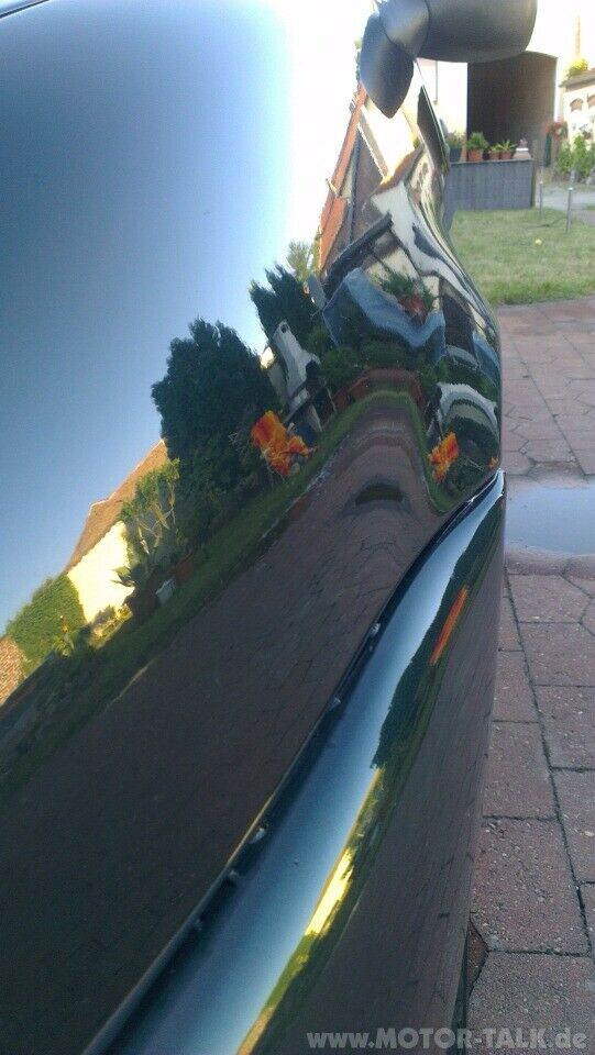

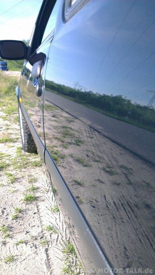

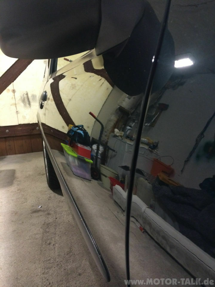

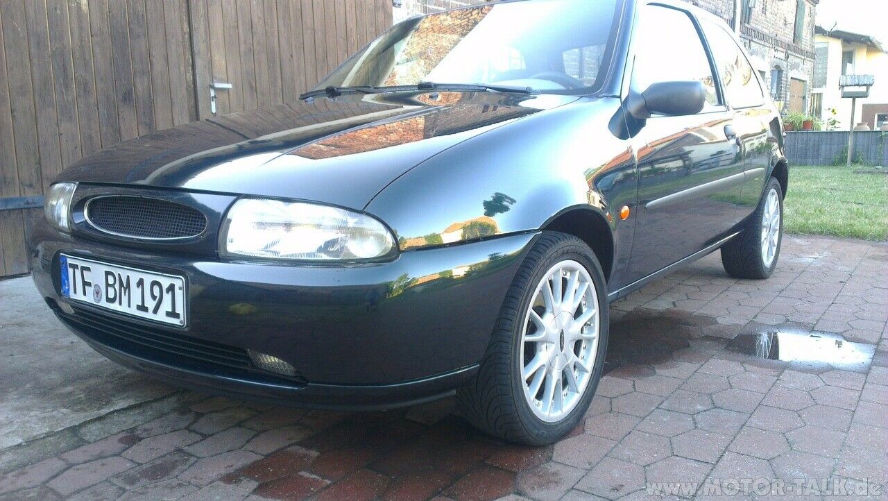

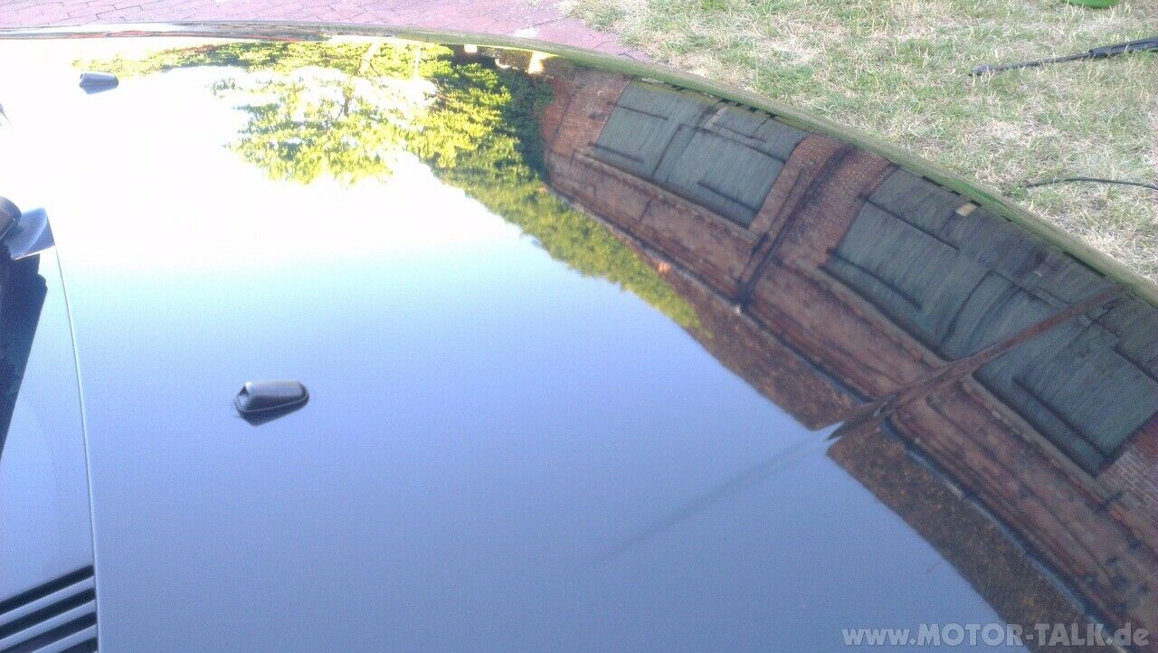

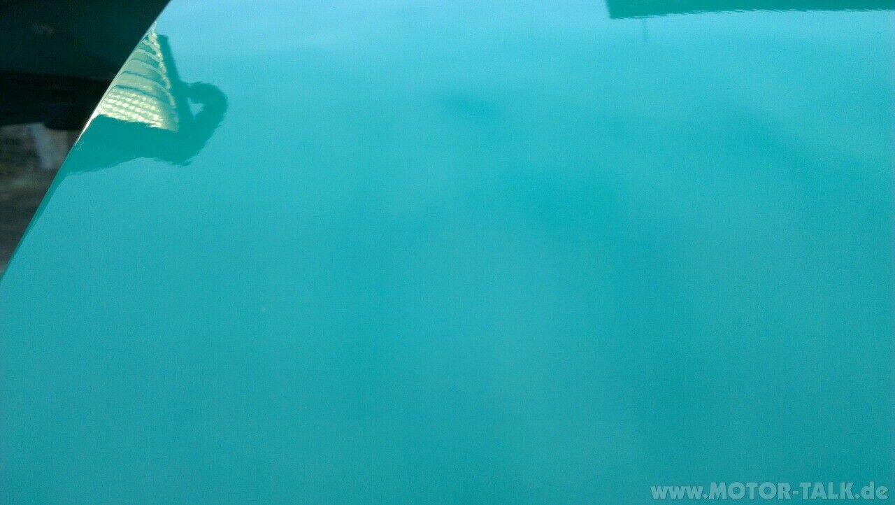

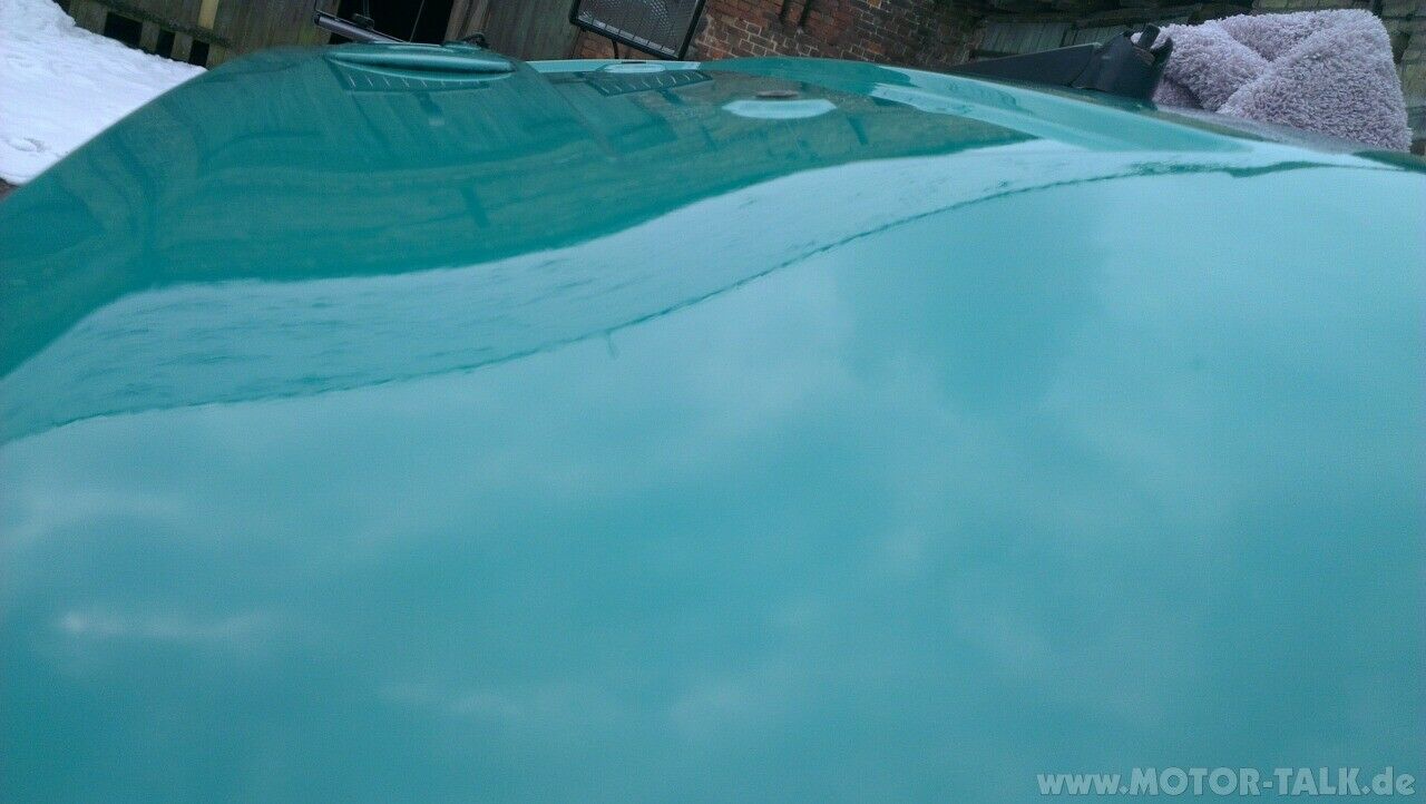

Natürlich möchte ich euch die Finish-Bilder nicht vorenthalten:

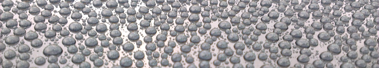

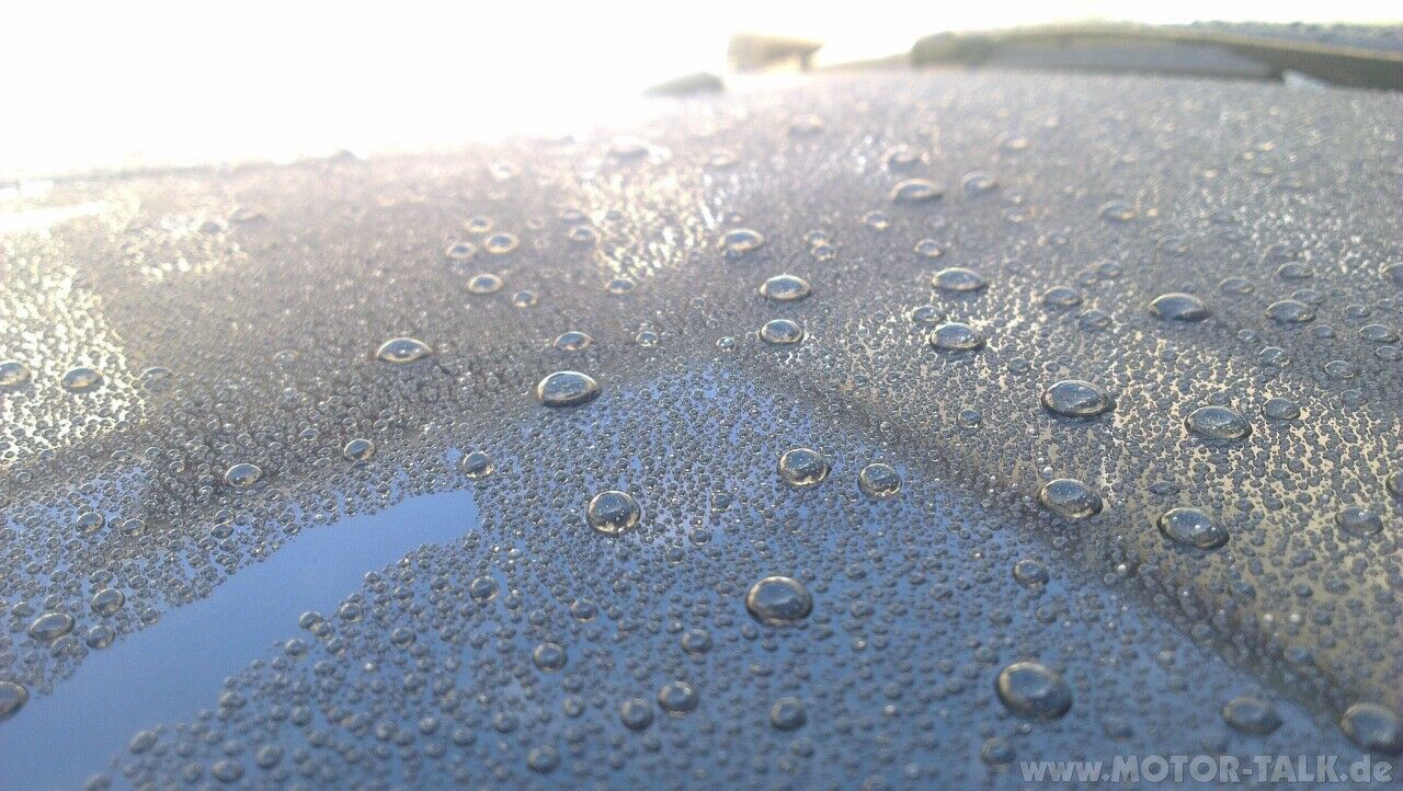

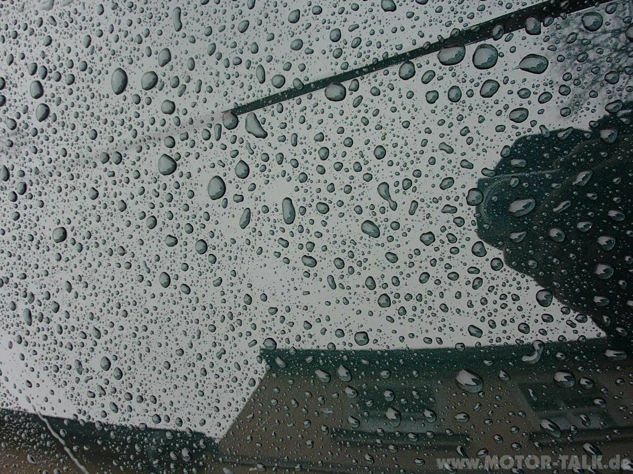

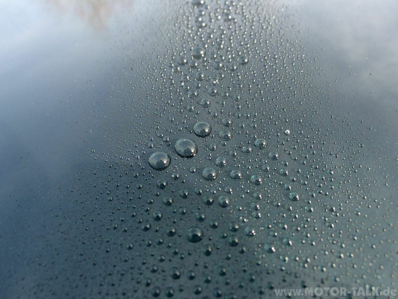

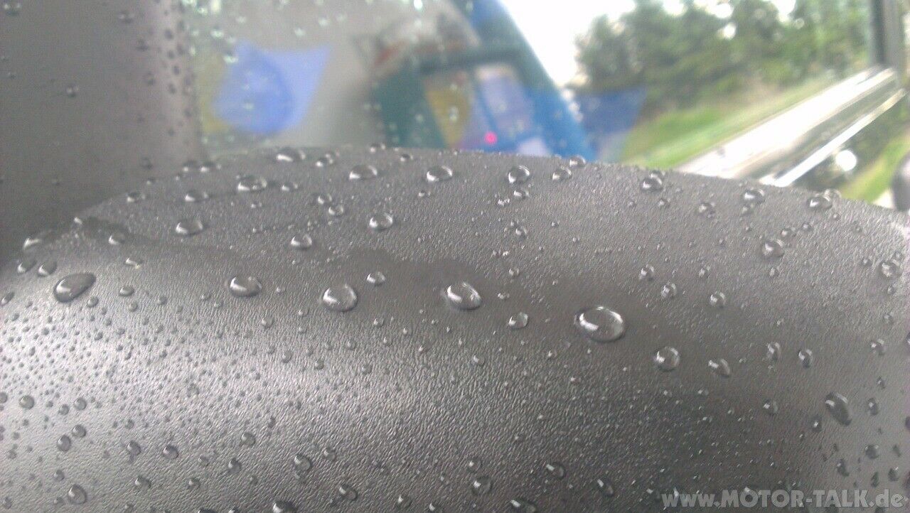

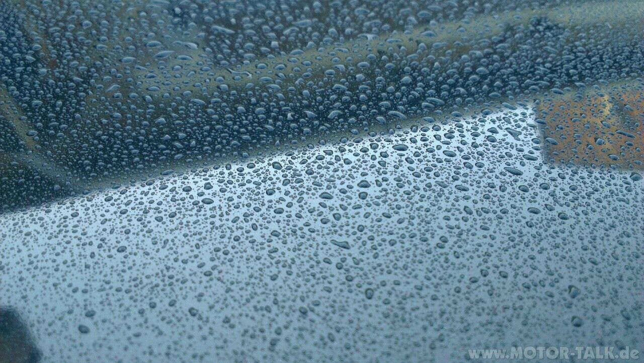

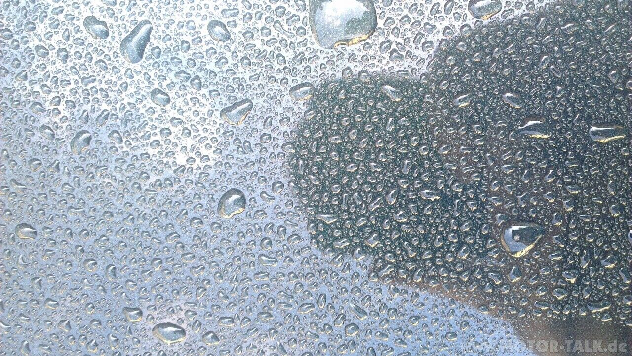

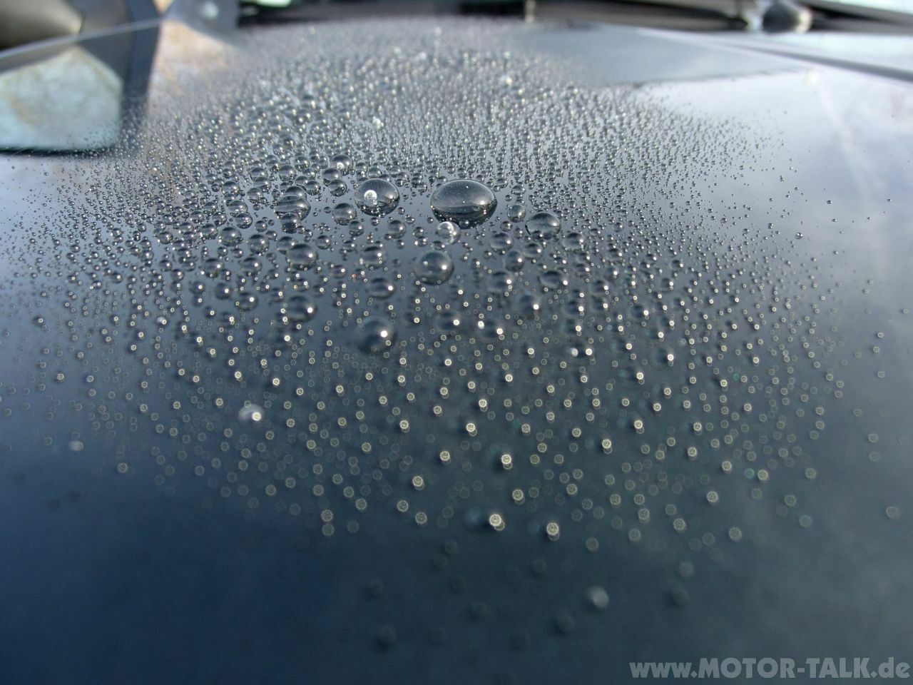

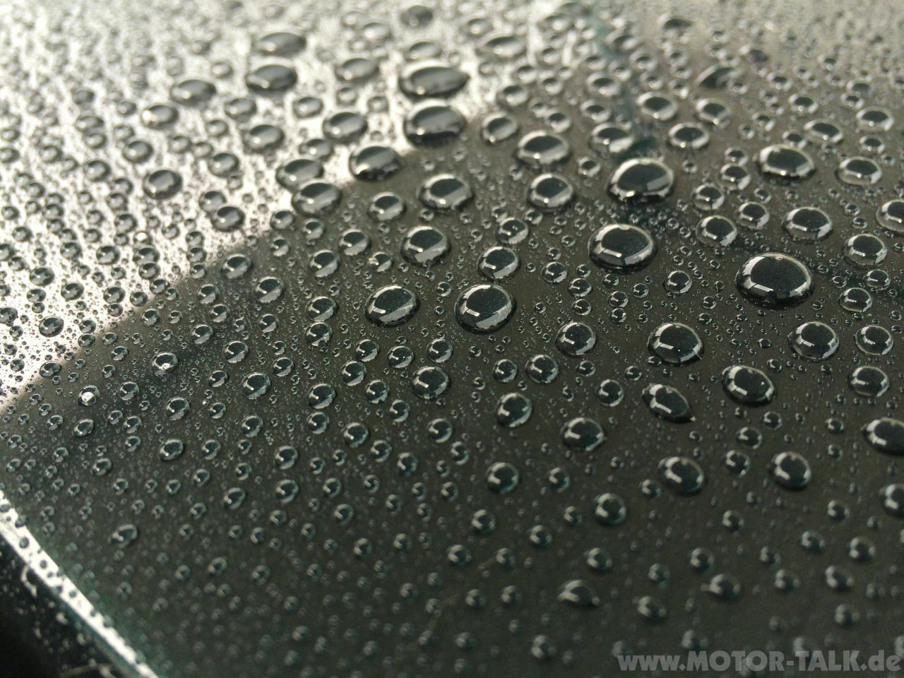

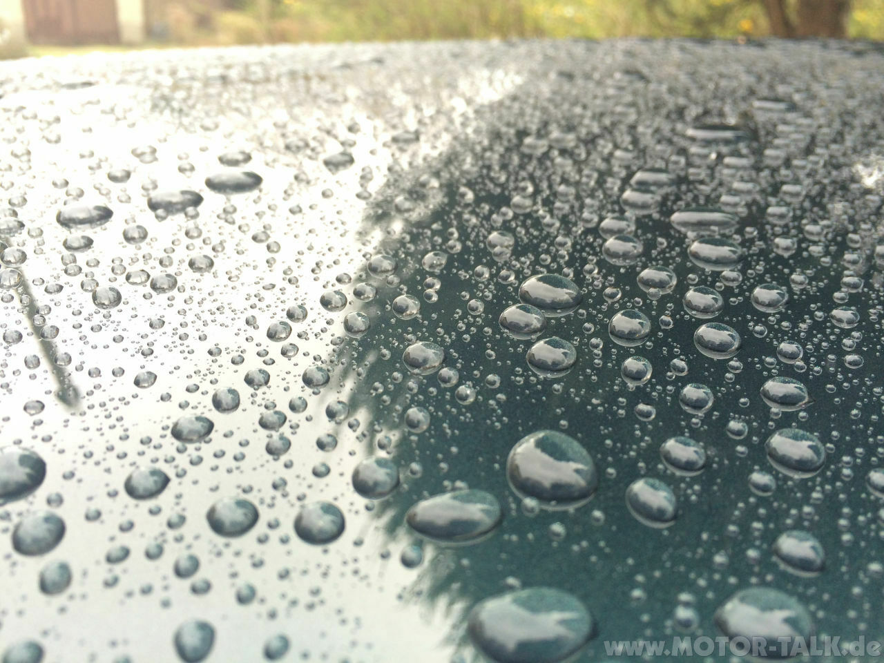

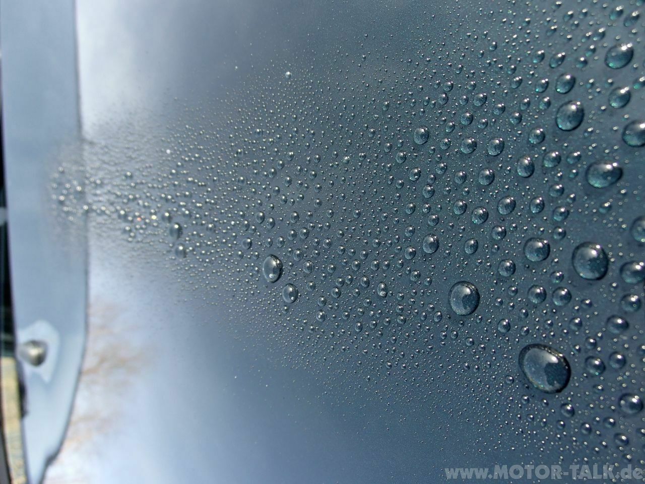

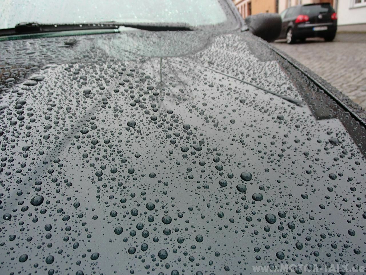

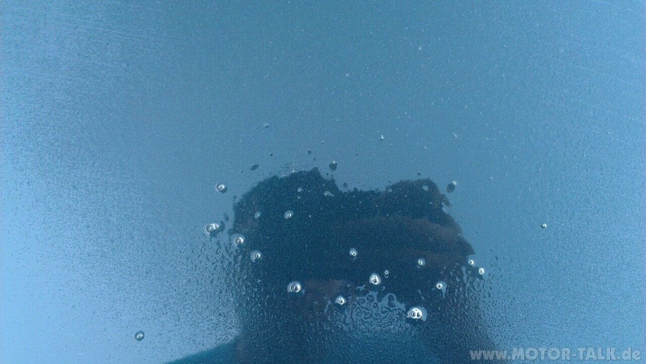

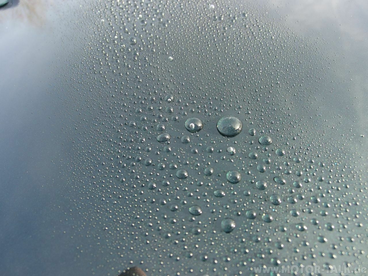

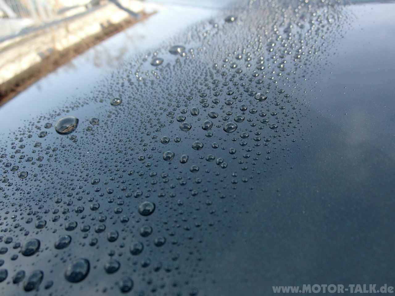

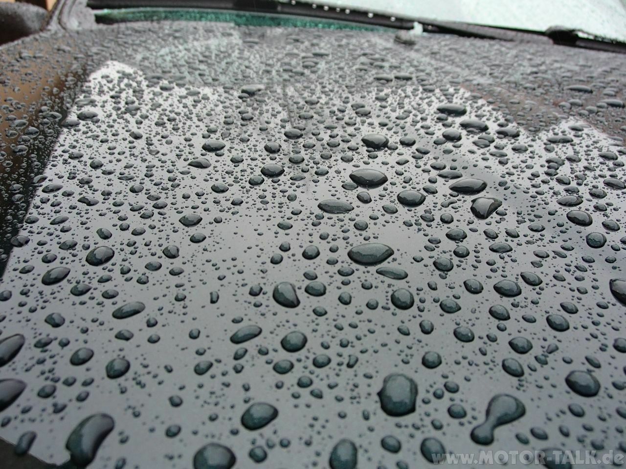

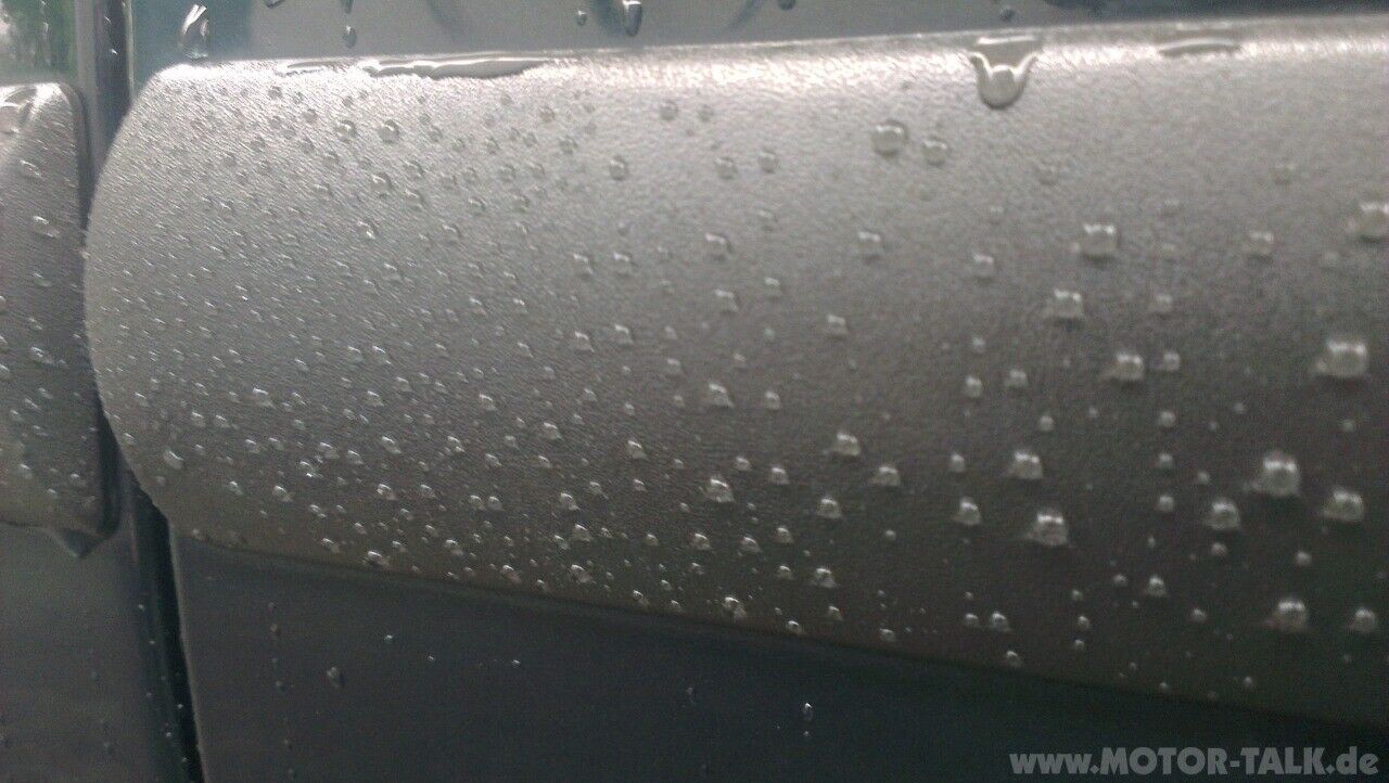

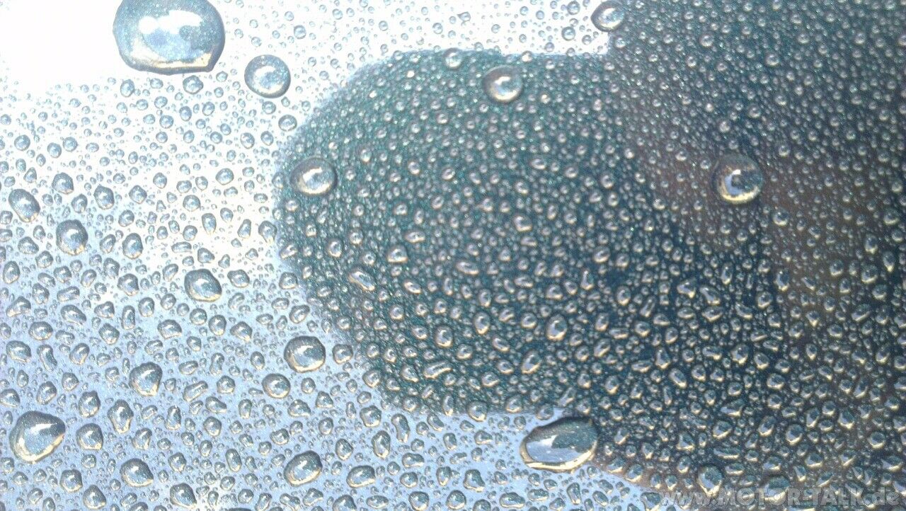

Nach weiteren 24 Stunden ohne Regen erfolgte der erste Beading Test:

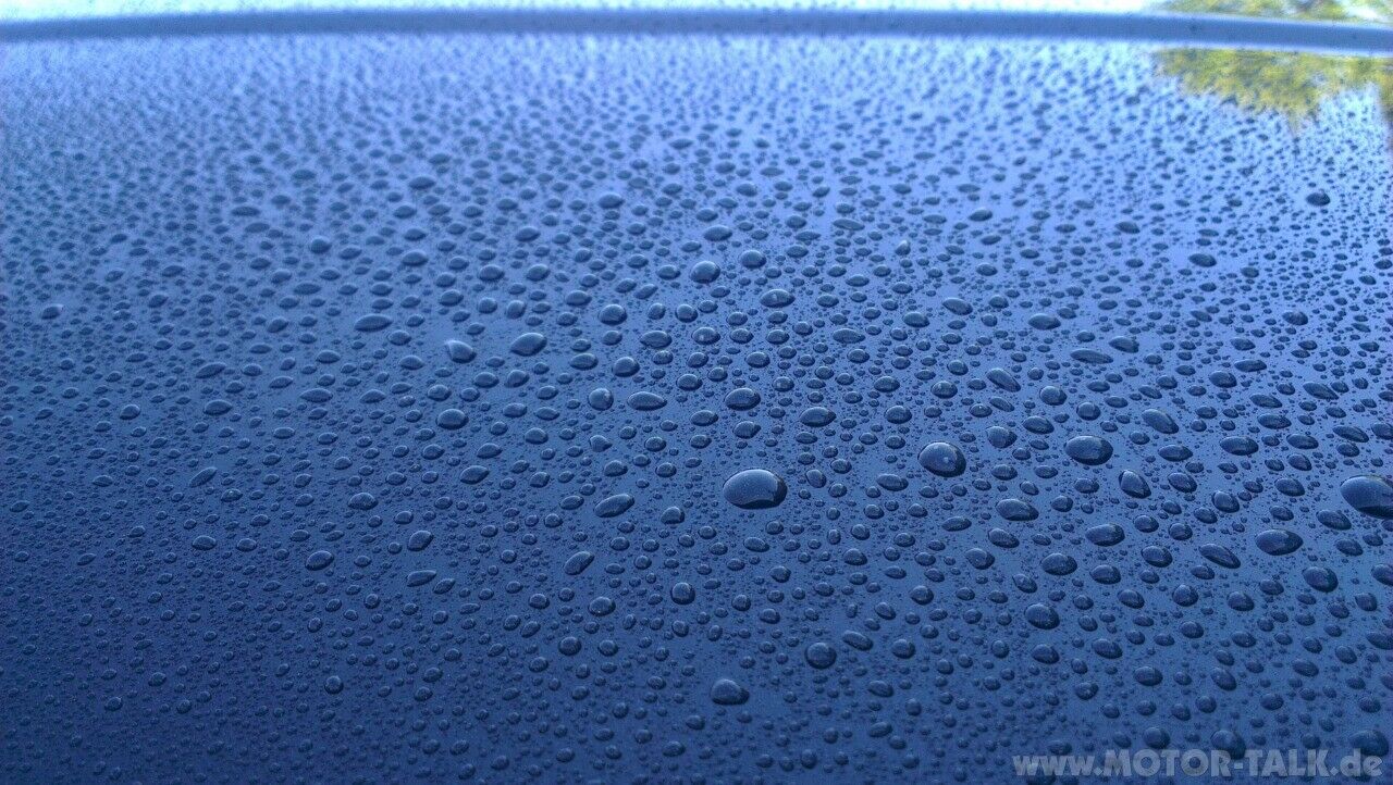

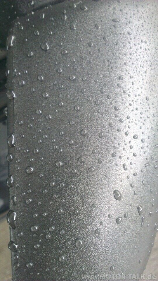

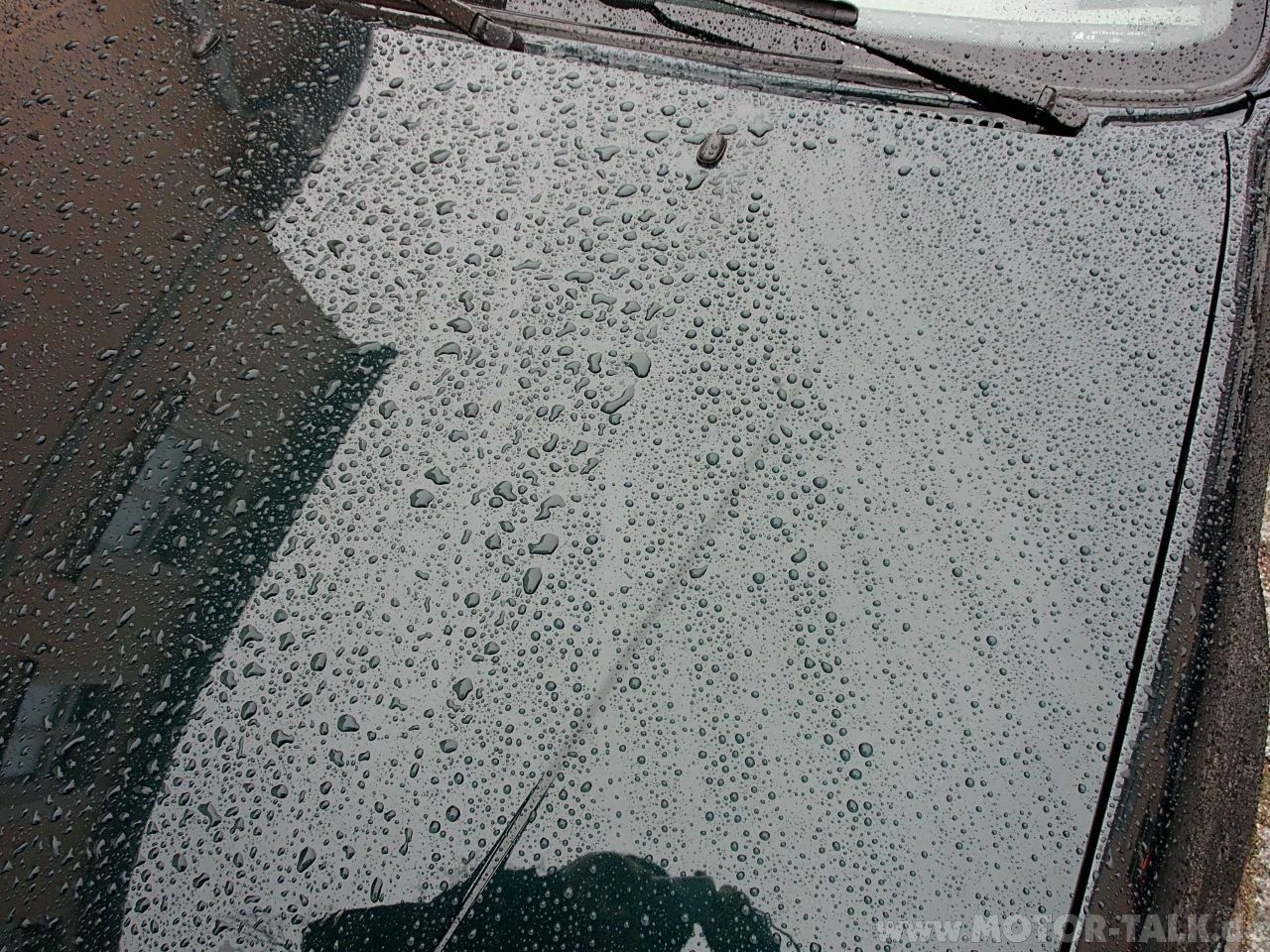

Wenige Tage später gab es das erste Natur-Beading:

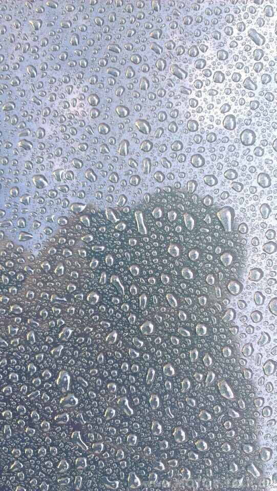

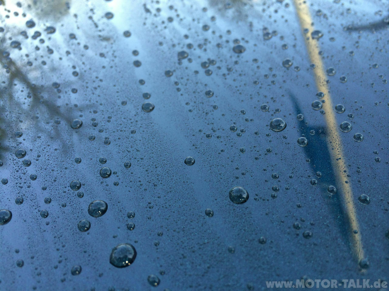

Ich glaube eine Woche später die erste Wäsche mit dem Gtechniq G-Wash und das Beading nach der Wäsche:

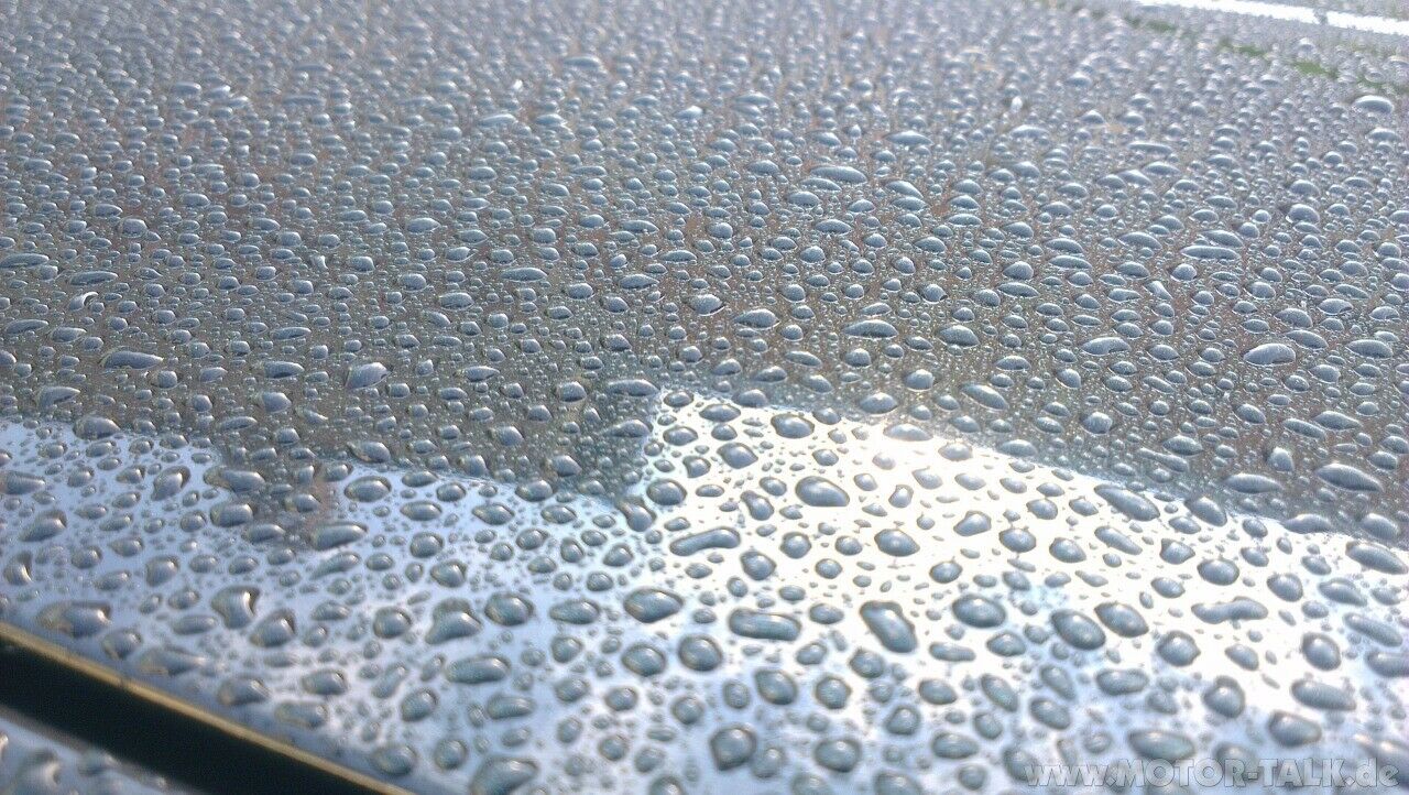

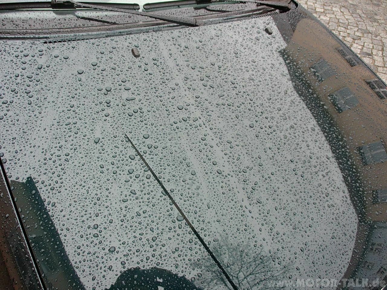

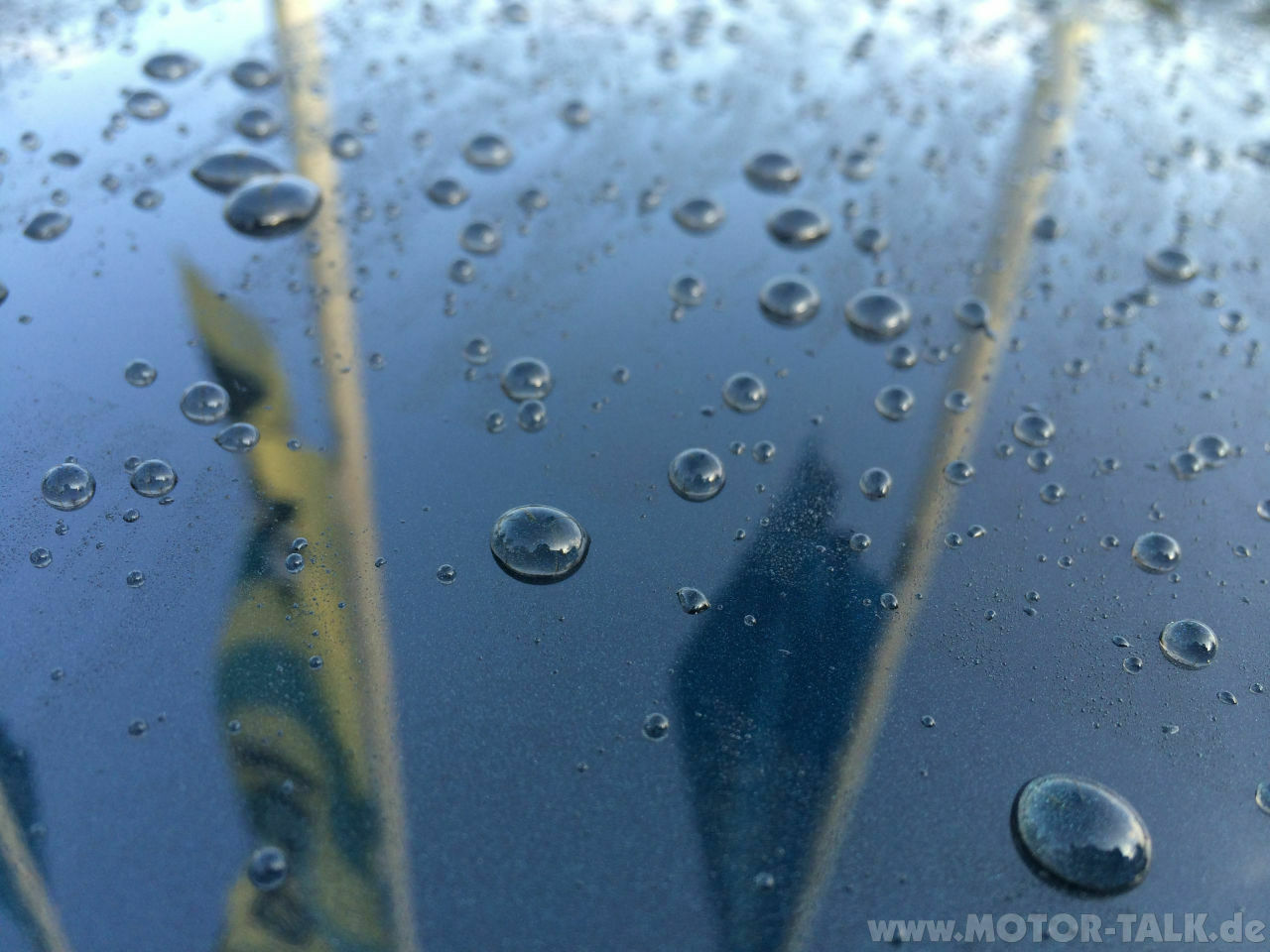

Auftrag erfolgte am 08.02.2014 und jetzt nach genau 534 km Fahrt und einer Wäsche mal ein kurzes Update zum Test der 4 Wachse.
Bei einigen Kandidaten bin ich sehr überrascht, bei einigen eher enttäuscht.
Dazu aber später mehr. Gewaschen wurde vor ca. 150km mit 15ml auf 20 Liter Wasser, dazu der Microfiber Madness Increditmitt Sponge und nur mit Klarspülen in der SB Box. Gewaschen wurde jede Testspur einzeln mit erneutem auspülen des Sponges dazwischen. Heute dann das erste Regenbeading.

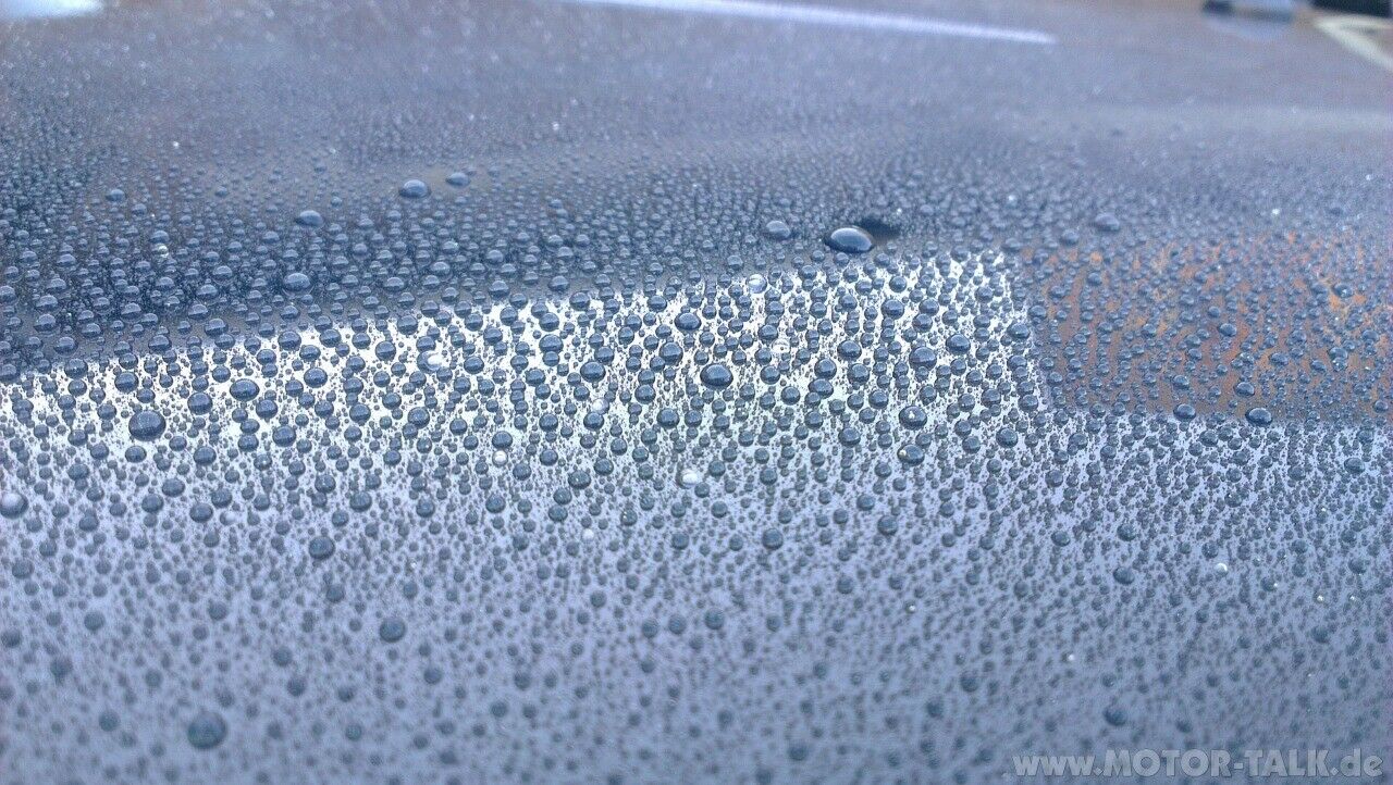

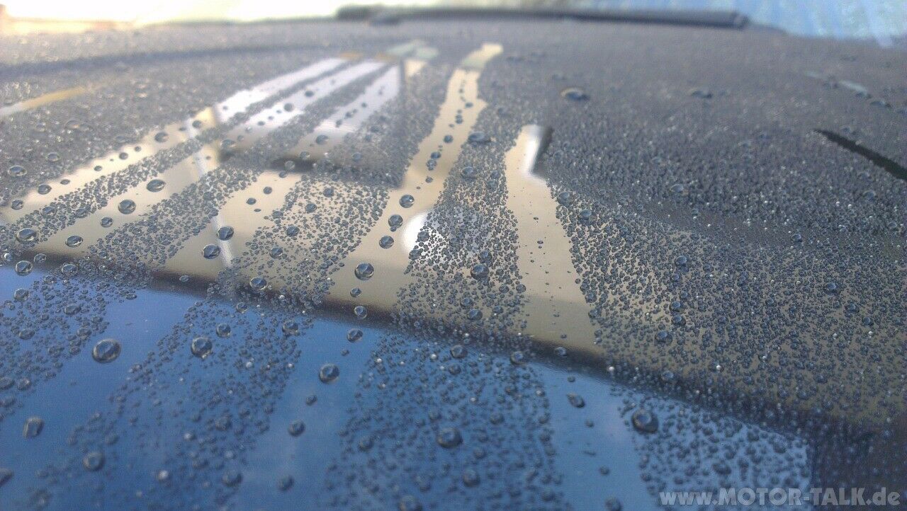

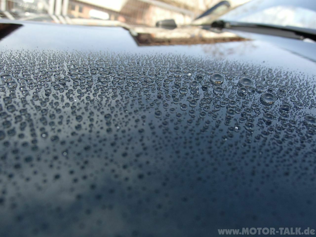

Erster Kandidat das Dodo Juice Spernatural Hybrid (SNH)
Hmm, Beading okay aber nicht so berauschend wie ich es mir gewünscht hätte.
Entweder ist da etwas mehr Dreck drauf seit der letzten Wäsche, wobei die Perlen weiter oben auf der Motorhaube wieder besser aussehen.
Zweiter Kandidat das Angelwax Guardian
Hier bin ich wirklich etwas enttäuscht. Beading ist gleich zu stellen mit dem SNH. Also auch nicht mehr so berauschend.
Dritter Kandidat das Sonax Premium Carauba
Ich wusste von Anfang an das die Standzeit nicht so berauschend ist, aber hier in dem Test hat es jetzt schon versagt. Beading ist wirklich nicht mehr toll.

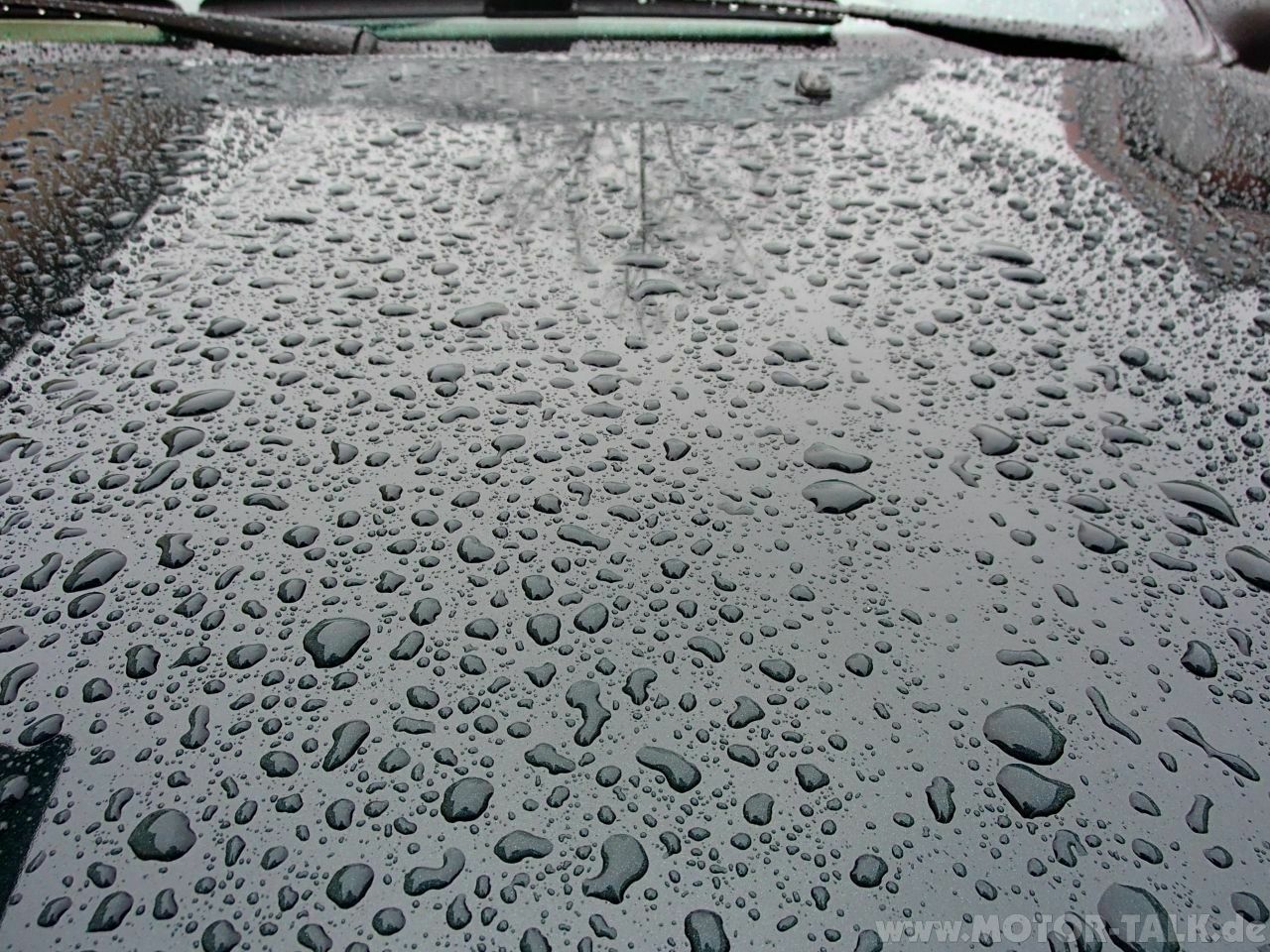

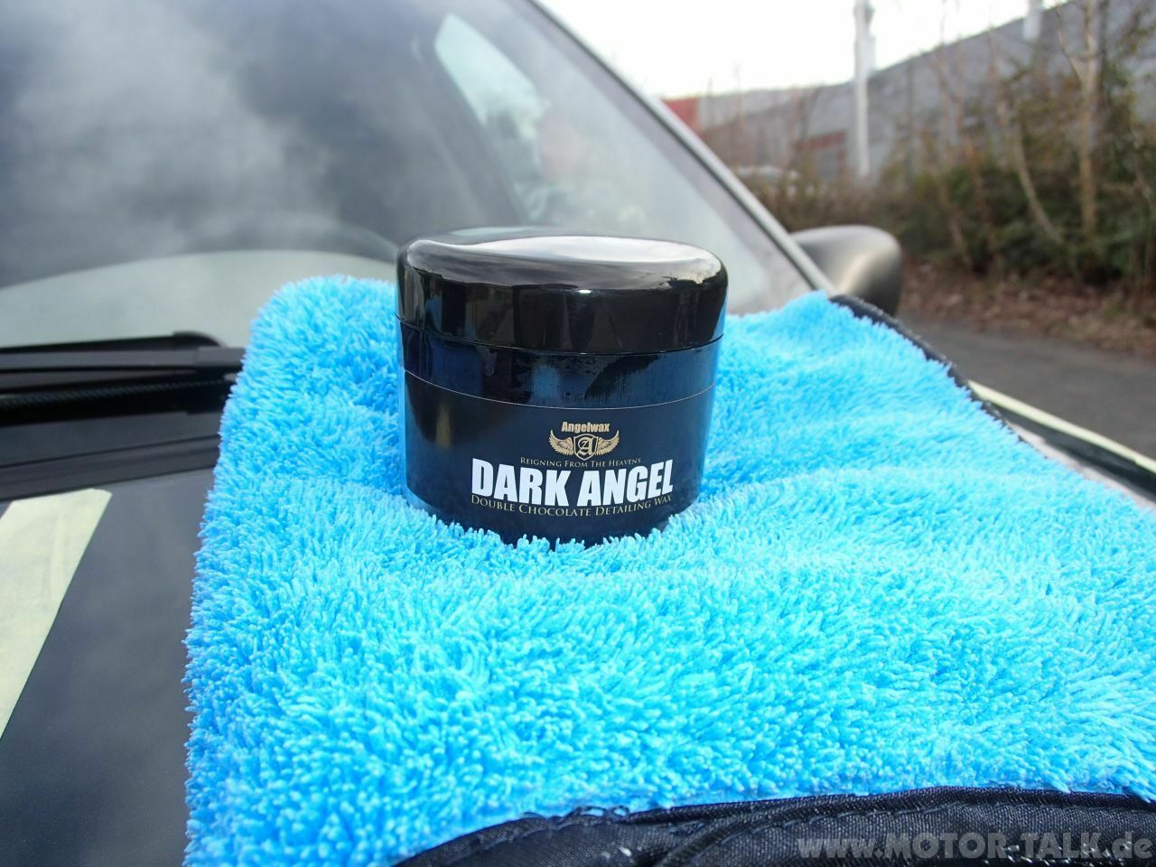

Vierter Kandidat das Angelwax Dark Angel

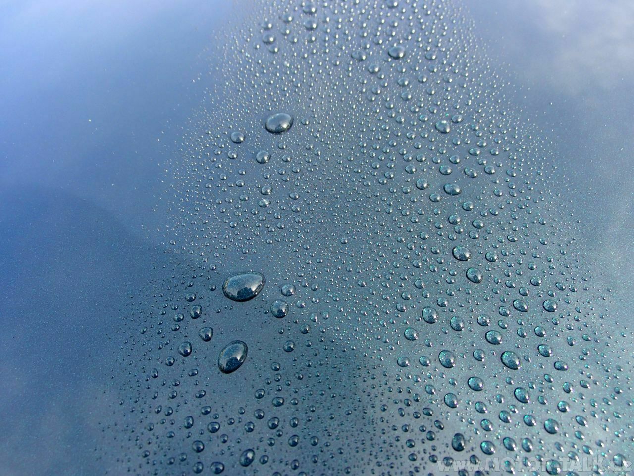

Wow! Das nenne ich mal Beading! So bin ich es auch schon von anderen Kandidaten à la Collinite 476s oder Sonax Protect & Shine gewohnt!
Zum Schluss noch einmal aus verschiedenen Blickwinkeln zwei Bilder

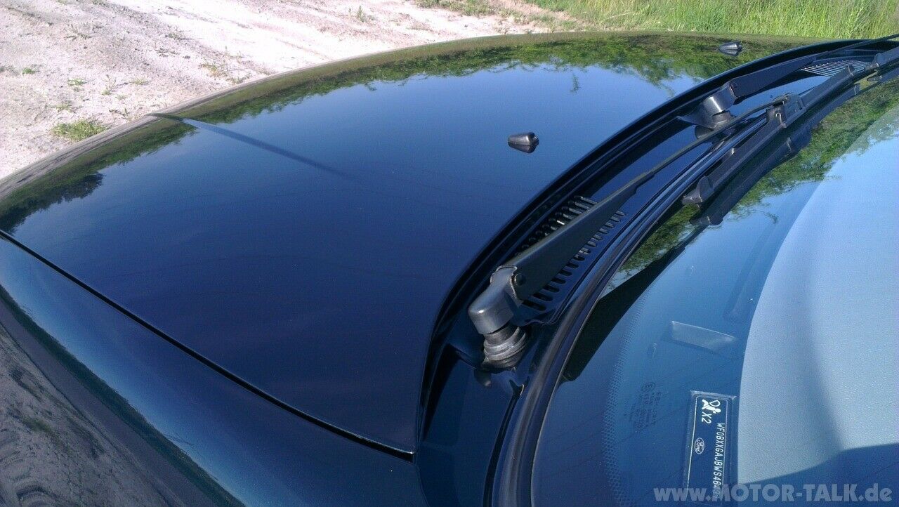

Der Winter neigt sich (hoffentlich bald) dem Ende zu. Die Tage werden endlich wieder wärmer. Gestern war einer dieser Tage +5 Grad Celsius und ich habe mich mit einem sehr Erfahrenem User namens 8bex getroffen. Im Vorfeld hatten wir schon uns zum waschen verabredet gehabt. Freitag Abend kam mir dann die Idee meine beiden neuen Wachse auf meiner Motorhaube zu testen. Es gesellten sich zu meinen anderen Wachsen das Angelwax Guardian und das Angelwax Dark Angel. Beide preislich noch akzeptabel, jedoch das G. etwas teurer. Nach kurzer Rücksprache mit 8bex ergab sich, dass wir aus dem Testen einen Langzeittest machen wollten. Das G. wird mit einer Standzeit von über 6 Monaten, bei guter Pflege sogar 9 Monate angegeben. Das DA gibt eine Standzeit bis 6 Monate an. Diese beiden Wachs lasse ich nun gegen das Standzeitwunder Dodo Juice Supernatural Hybrid und dem Sonax Premium Carnauba Class von 8bex mitgebracht antreten. Das SNH wirbt mit einer Standzeit von über 6 Monaten bei zwei Schichten und das Sonax Wachs mit 4-5 Monaten.

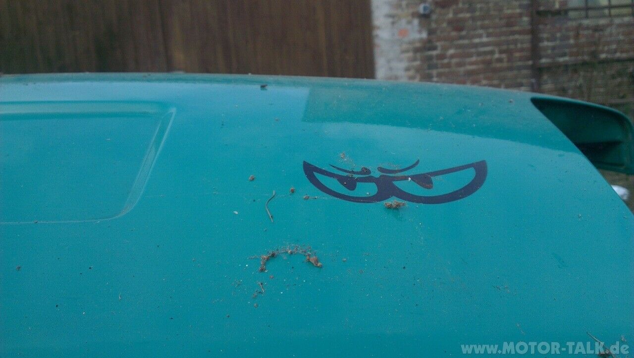

Charlotte wurde seit bestimmt 3 oder 4 Wochen nicht mehr gewaschen. Extrem viel Salz und Dreck hatte sich am kompletten Fahrzeug angesammelt. Außerdem wollte ich wissen wie sich das auf Charlotte aufgetragene Sonax Protect and Shine verhält.
Charlotte wurde also mit 15 ml Dodo Juice Born tob e mild gewaschen und mit dem Incredisponge gewaschen. Man war das ein Dreck der da runter kam. Nachdem Charlotte wieder sauber und trocken war wurde sie mit einem Moby Dick XL getrocknet. Dabei entdeckte ich viele fiese Swirls... Es wird wirklich Zeit für die erste Aufbereitung!

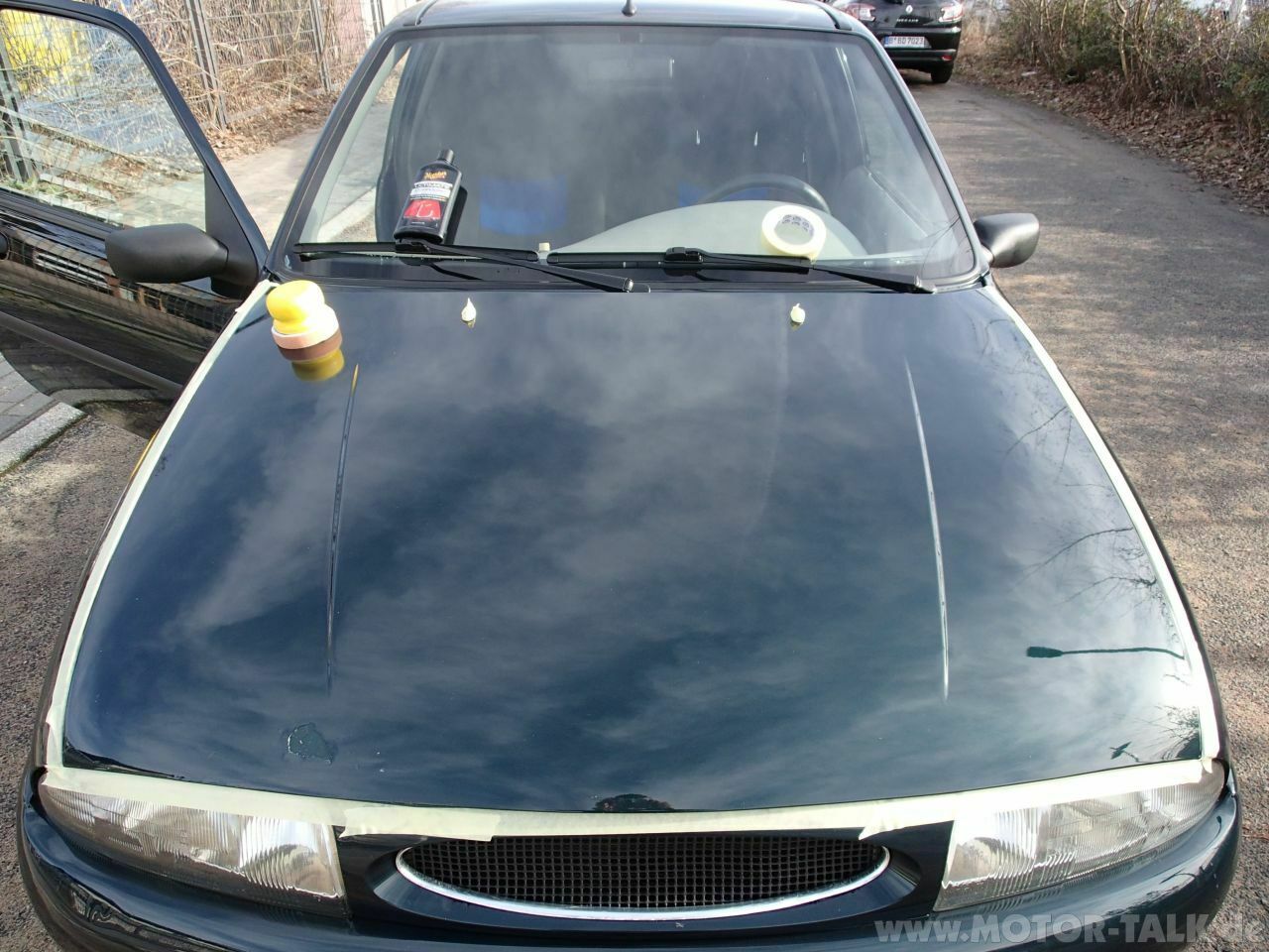

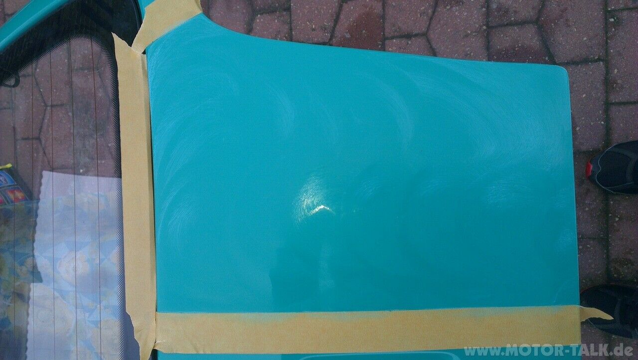

Danach bereitete ich alles für den Test vor. Als Testfläche diente meine Motorhaube. Währenddessen ich meine Motorhaube abklebte, machte sich 8bex an seinem Auto zu schaffen. Er wollte ebenfalls neues Wachs auftragen, da sich sein Zaino ebenfalls verabschiedet hatte. Er entschied sich ebenfalls für das SNH. Ich klebte also meine Haube ab und fing danach an mit einem harten Polierschwamm + Handpolierhilfe + Meguiars Ultimate Compound meine Haube zu polieren.
Dies geschah mit viel Druck und immer schön im Kreuzstich bis es quietscht und nur noch ein leichter Film übrig blieb. Diesen habe ich dann mit einem Wizard of gloss Furry Bee abgewischt. Damit bearbeitete ich dann die ganze Motorhaube. Eines habe ich jedoch gelernt: Die Anschaffung einer Poliermaschine hat sich mehr als gelohnt. Wer ein ganzes (!) Auto handpoliert weiß am Abend definitiv was er gemacht hat. Meine Güte ist das anstrengend. :D Ab und an kam 8bex vorbei und grinste nur vor sich hin. Verständlich oder?!
Danach gab es noch zwei Runden IPA, damit letzte Reste vom UC weg sind und die Flächen gut auf die Produkte vorbereitet sind.

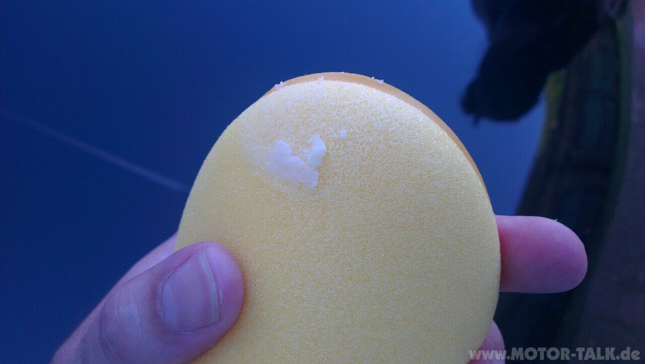

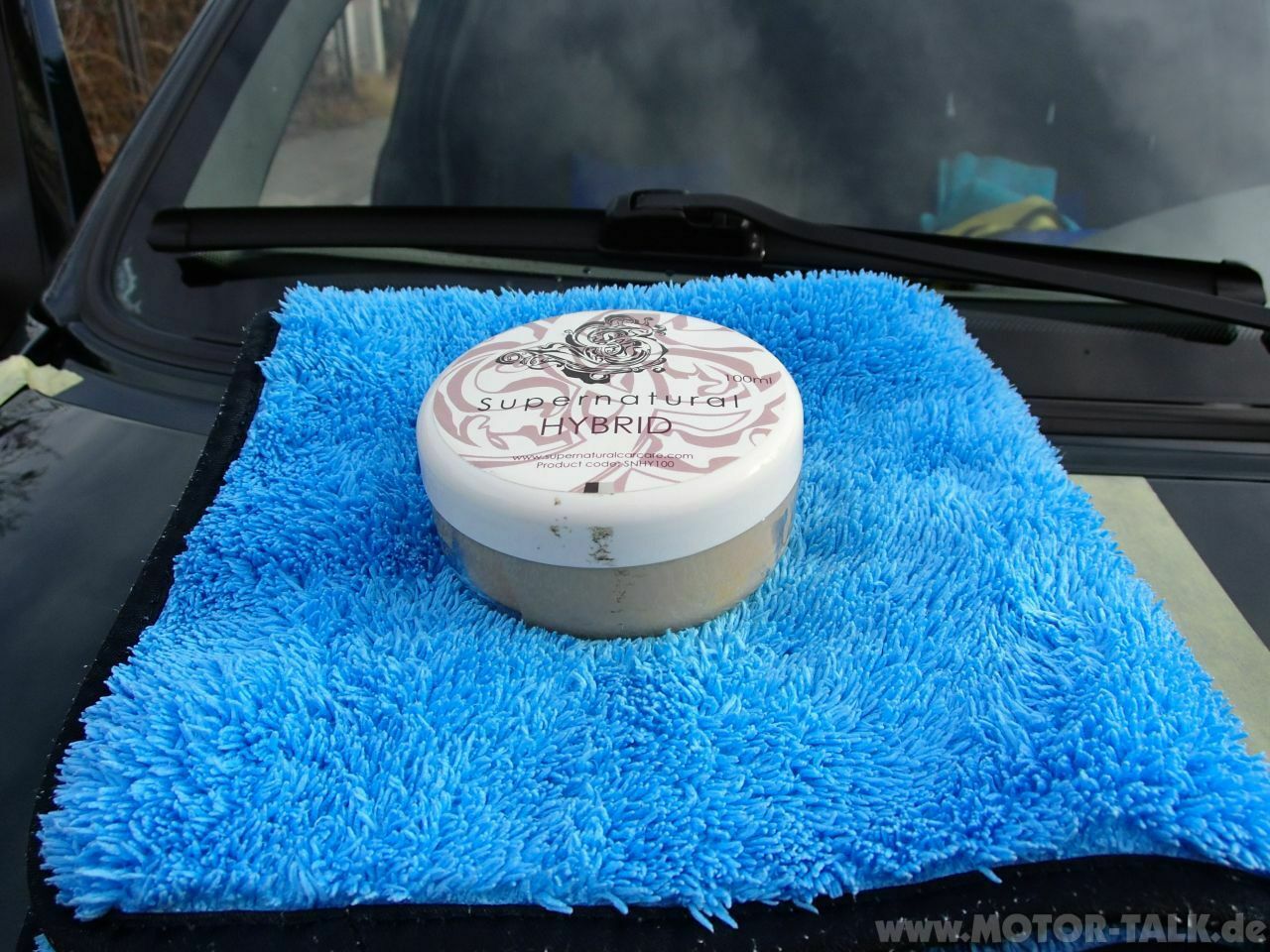

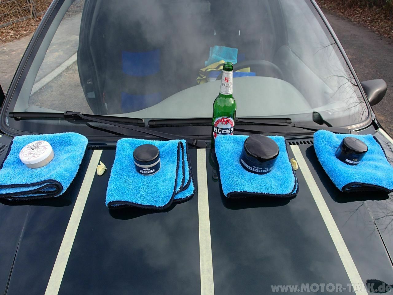

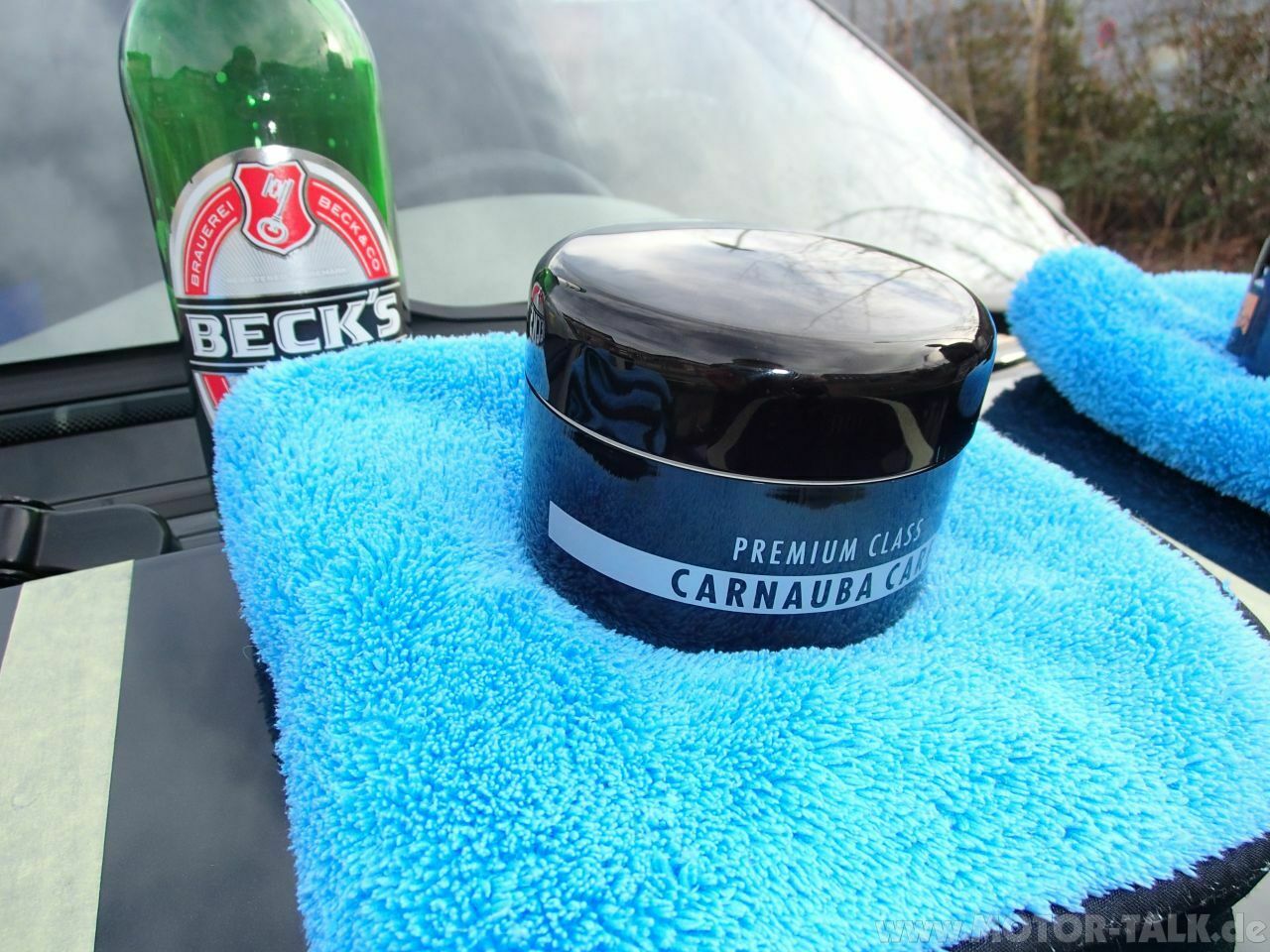

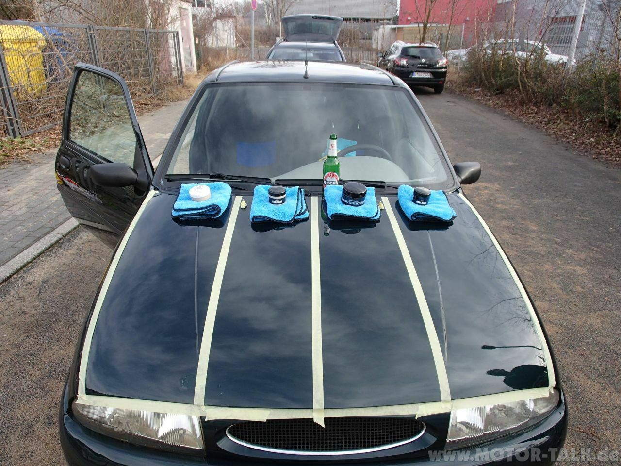

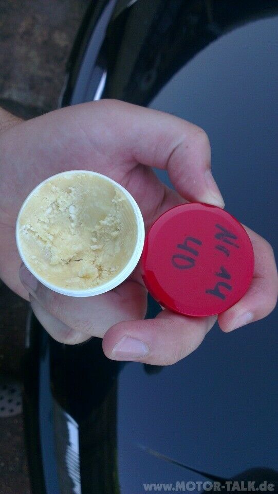

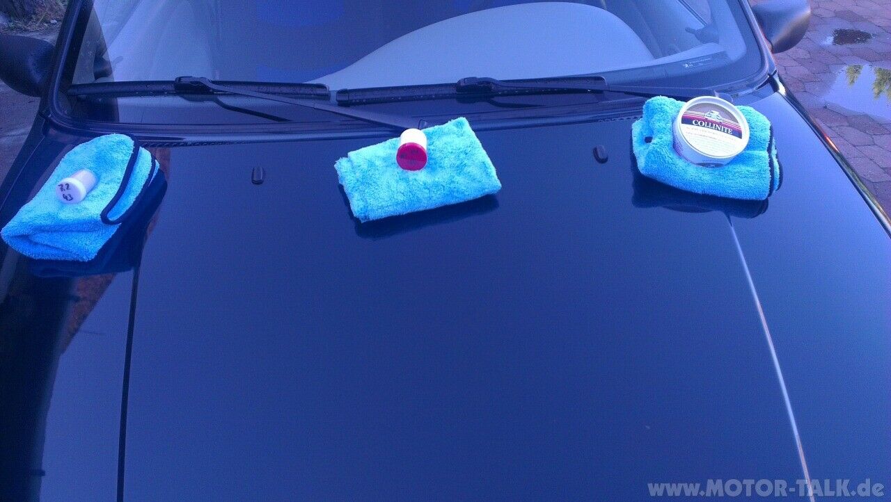

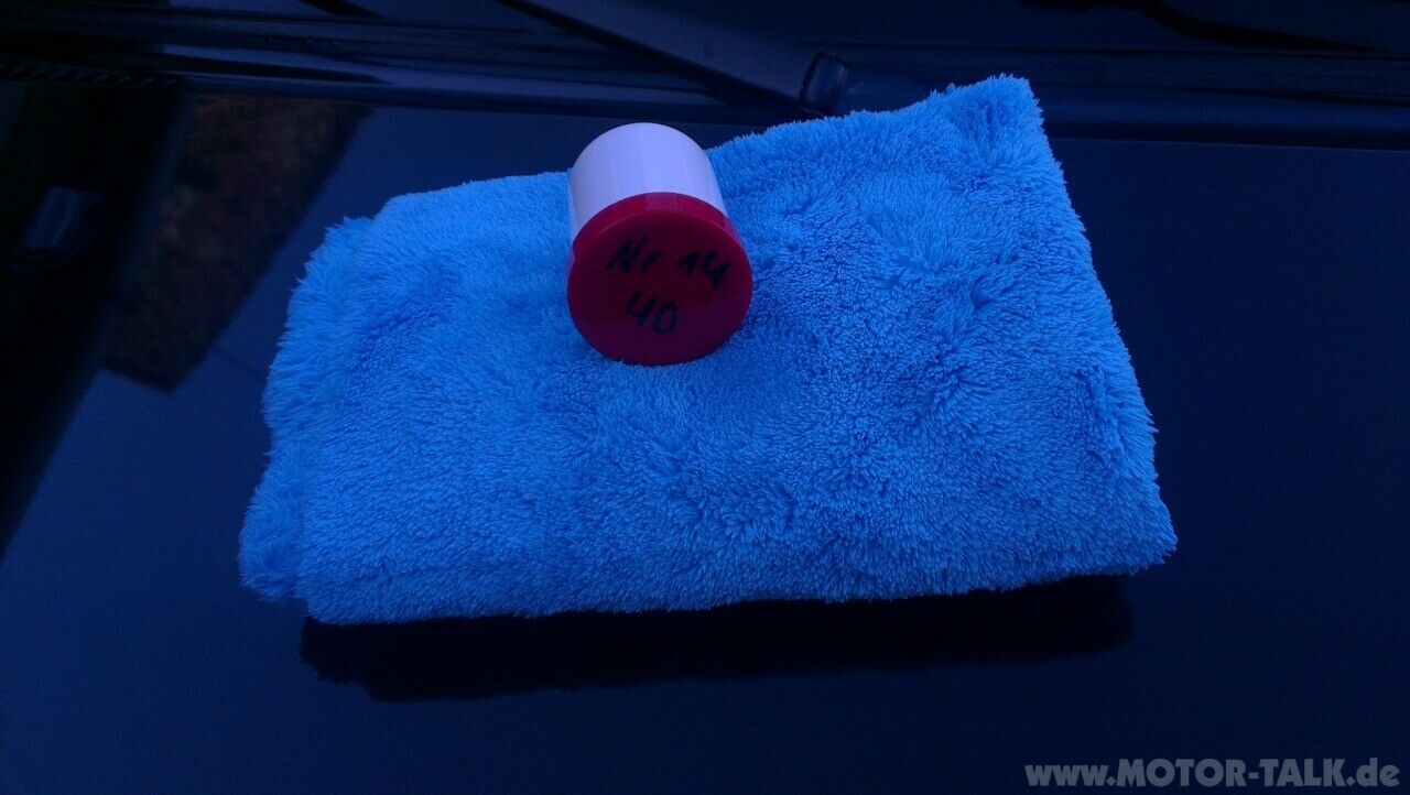

Kommen wir nun zum angenehmen Teil, dem Wachsen. Hier kurz der Aufbau: Die Haube wurde in 4 etwa gleich große Teile aufgeteilt. Von links nach rechts gab es folgende Anordnung: Dodo Juice SNH, Angelwax G, Sonax Carnauba und Angelwax Dark Angel.
Jedes Produkt wurde mit einem neuen Auftragspad aufgetragen und mit einem Wizard of gloss Blue Fox wieder abgenommen. Als erstes das SNH.
Geruch: Neutral
Konsistenz: Fest, bei Aufnahme mit Pad leicht ölig
Auftrag: easy
Abtrag: nach ca. 15 Minuten easy ohne viel Druck

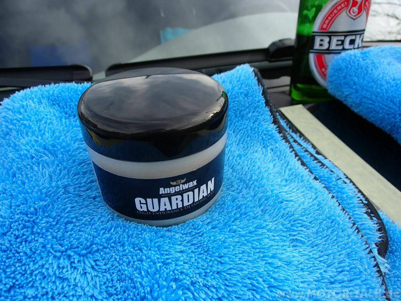

Danach kam das Angelwax Guardian
Geruch: Vanille (sagt zu mindestens die Frau)
Auftrag: easy, Pad stockt aber leicht
Abtrag, nach 15 Minuten relativ leicht, muss aber mit einem kurzflorigem MFT nachgewischt werden, da es einen leichten öligen Film hinterlässt
Dem folgte nun das Sonax Premium Carnauba Class
Geruch: Neutral
Konsistenz: sehr fest
Auftrag: easy
Abtrag: nach 15 Minuten easy
Zum Schluss das Angelwax Dark Angel
Geruch: Extrem (!!!) nach Schokolade, ich rate hier wirklich Handschuhe zu tragen ansonsten riechen die Finger mindestens 12 Stunden nach Schokolade!
Konsistenz: sehr ölig und demnach nicht so fest
Auftrag: easy
Abtrag: nach 15 Minuten relativ leicht, auch hier muss mit einem kurzflorigem MFT nachgewischt werden, da ein öliger Film übrig bleibt
Nach einer guten Stunde wurde dann die zweite Schicht SNH aufgetragen und nach ca. 15 Minuten wieder abgenommen. Alles sehr leicht zu bewerkstelligen. Zwischen der ersten und zweiten Schicht habe ich 8bex geholfen seine E-Klasse zu wachsen. Der gute Mann ist auch nicht mehr der jüngste und konnte Hilfe gut gebrauchen. Und was darf da natürlich nicht fehlen? Klar sein Markenzeichen, ein frisches, kaltes Becks. ;) Er ging also vor und wachste jedes Bauteil und ich trug es wieder ab.

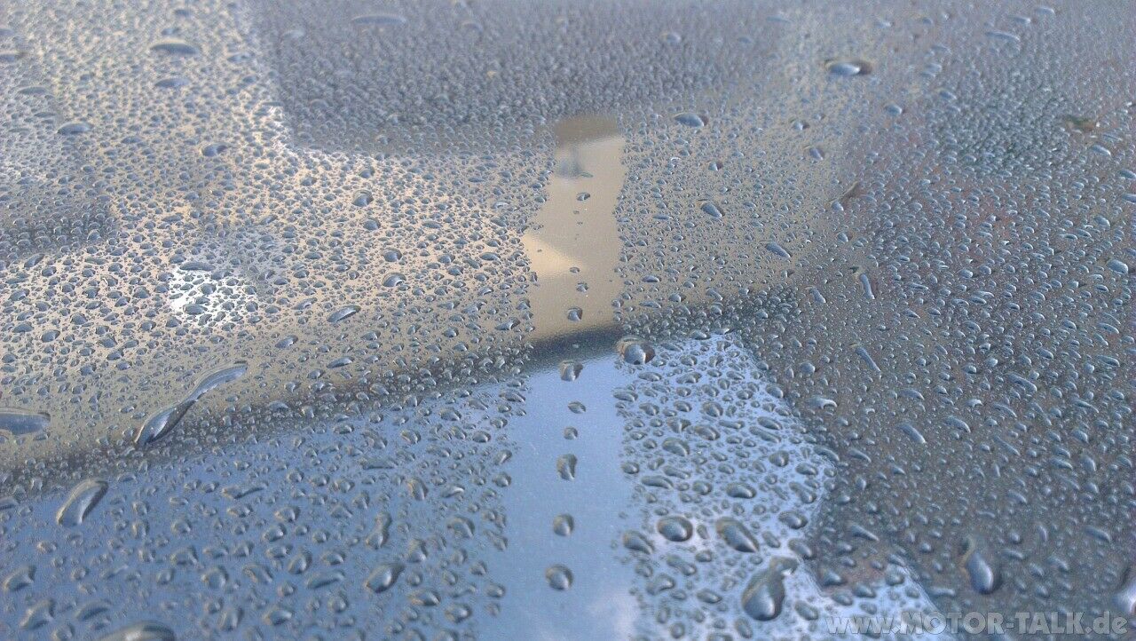

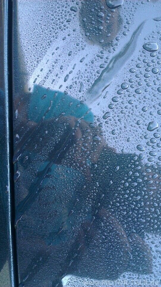

Beading SNH
Beading Guardian
Beading Sonax Carnauba
Beading Dark Angel
Ich bin der Meinung hier sticht für mich das SNH und das Dark Angel raus. Meiner Meinung nach schönere Perlen und alle schön rund.

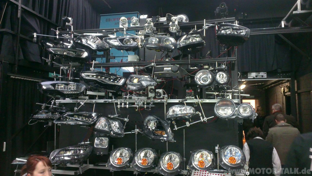

In der Empfangshalle fand auch der erste Vortrag statt. Es war eher ein Bericht, was ich sowieso eher besser finde, als das ewige Gequatsche. Kurz präzise und immer offen für Fragen. Super sympathisch der Mann, der den "Vortrag" hielt. Dieser Mann zeigte uns auch die verschiedensten Lampen von Fahrzeugen: H4, H7, Xenon, LED und Licht was man lieber nicht als Licht für die Fahrzeugsicherheit nehmen sollte.
Hier sieht man den Versuchsaufbau, um uns die versch. Arten von Lampen zu zeigen. Alles wurde super erklärt und auch auf die gestellten Fragen gab es immer konkrete und sehr hilfreiche Antworten.

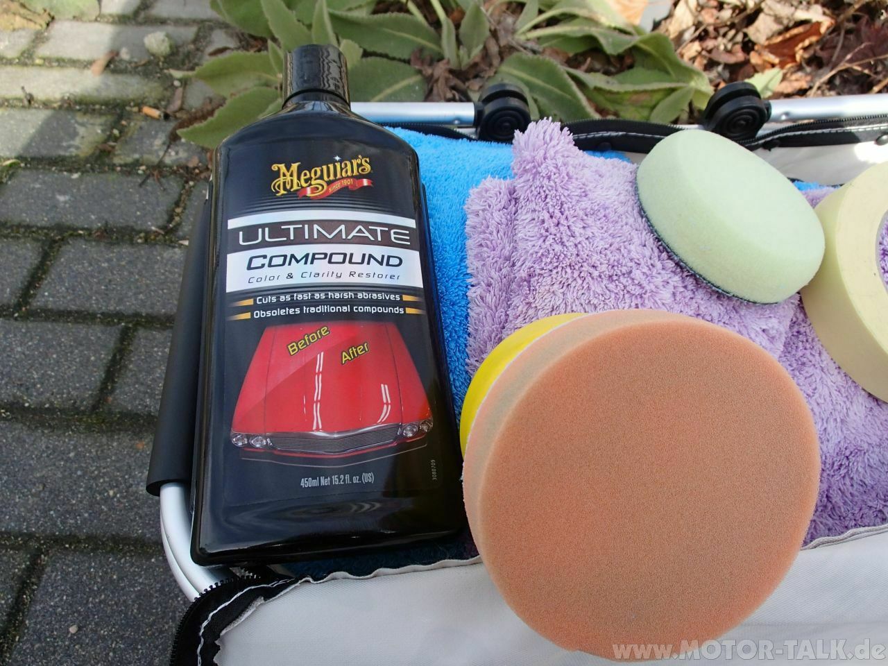

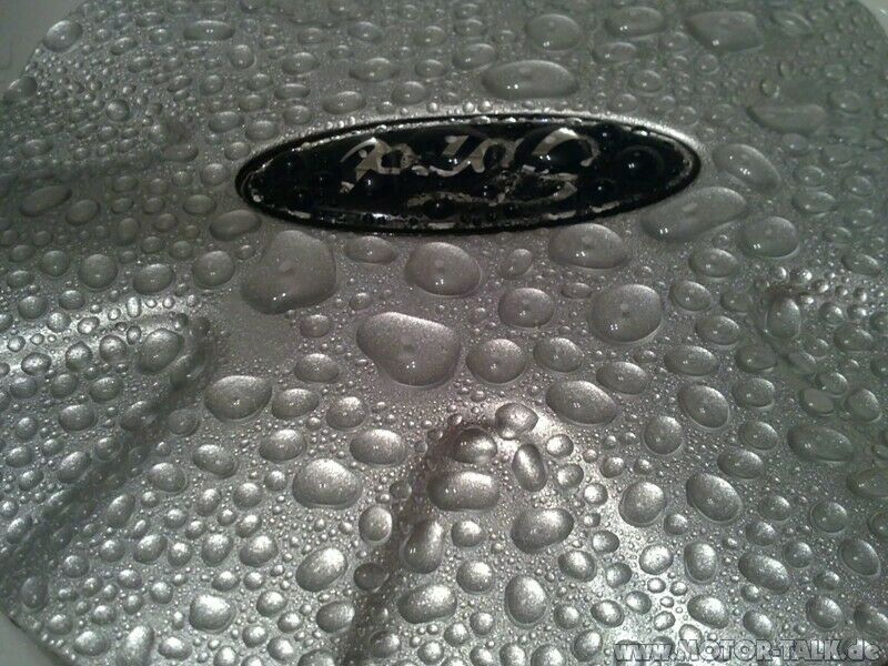

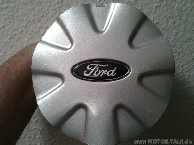

Oder sollte ich den Titel doch: Felgenversiegelung Versuch Nr. 141542415 nennen?! So kam ich mir jeden Falls vor.
Nun gut. Ich fange mal vorne an. Es ist Mittwoch und ich habe pünktlich Feierabend. Die Frau ist arbeiten, hat Spätschicht. Was macht man da vor lauter Langeweile? Richtig! Man(n) fängt an seine frisch runter gezogenen Sommerreifen zu säubern und zu pflegen. Die Felgen hatte ich schon am Wochenende gereinigt. Mit Aluteufel Rot und Grün + harter Pinsel + Hochdruckreiniger von der SB-Box. Meine Frau war auch mit, aber als ob sie sich bei 8 Grad plus und pfeifenden Wind aus dem Auto traut... PUSTEKUCHEN! Alles durfte ich alleine machen. Egal, ich habe zu Hause schon damit gerechnet, als ich meine Sachen packte und zur SB-Box wollte. Da kam dann die Frage: "Wohin willst du?" Ich darauf: "Felgen waschen!" Sie:" Ich komme mit, ich helfe dir auch dabei!"
Hahahaha... Der war gut.... :rolleyes:
Der Waschvorgang an sich, war eher langweilig, habe auch keine Bilder gemacht, da a) sehr dunkel b) nur Handy bei und c) hatte ich keine trockene Hand, da Frau ja nur im Auto saß und Candy Crush Saga auf ihrem Smartphone zockte.
Nach ca. 45 Minuten war ich mit allen 4 Reifen fertig und es ging nach Hause.
So genug der Vorrede, zurück zum eigentlichen Thema.

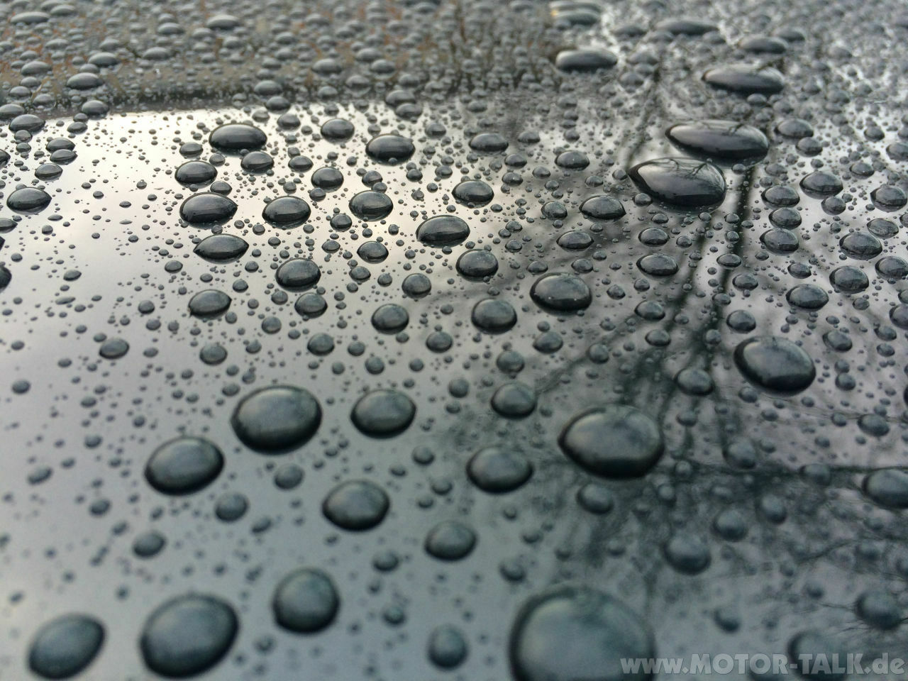

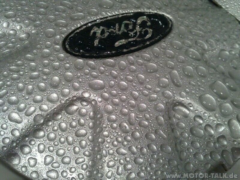

Heute also pünktlich von der Arbeit und wollte auch gleich loslegen. Also alles runter vom Schrank geholt und los geht's. Zwischenzeitlich rief mein bester Kumpel an, ob ich nicht Bock hätte heute Abend mit Fussball zu gucken. Klaaaaaar, sagte ich, denn seinen besten Kumpel lässt man nicht hängen. ;) Somit musste ich meine Aktion ein wenig kürzen. Demnach nahm ich mir nur die Felgendeckel vor.
Diese wurden also vorher mit Meguiars Ultimate Compound + harten Polierschwamm per Hand poliert. Das ging relativ zügig. Danach ne Runde IPA um Reste zu entfernen. Nun gab es in meiner Pflegekiste 2 Teilnehmer. Einmal das Poorboys Wheel Sealant (kurz: PB) und dann das Finish Kare 1000P (kurz: 1000P). Ich wollte beide mal testen, somit bekamen 2 Deckel PB und die anderen beiden 1000P. Also gab es 3 Runden PB und 3 Runden 1000P. Jeweils dünn aufgetragen , kurz gewartet, abgewischt und neue Schicht drauf. Das dann bei allen 4 Deckeln.

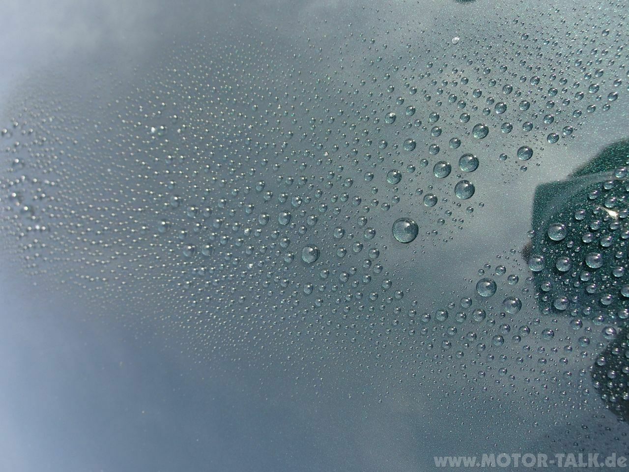

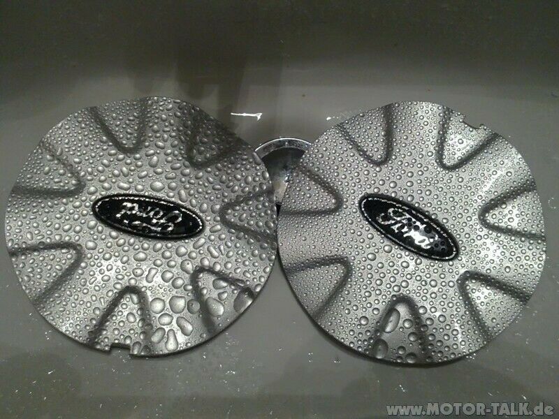

Danach wollte ich mal das Beading der beiden testen. Also rein ins Waschbecken (gut das die Frau nicht da war, sie wäre nämlich wieder ausgeflippt, wieso ich da so viel Wasser umher spritze), ich habe nämlich meine Kwazar genommen und diese mit Leitungswasser befüllt. Diese Sprühflasche erzeugt nämlich einen schönen feinen Sprühnebel. Bloß was mich dann erwartete... Wat is'n hier los?!

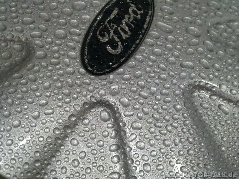

Links das PB und rechts das 1000P. PB hat ja mal ein Beading unter aller Sau. Sorry, entweder hab ich was falsch gemacht oder das PB überzeugt hauptsächlich durch leichte Reinigung, aber das Beading... Gott oh Gott!
Hier nochmal eine Nahaufnahme:
Hier das 1000P
Hier das PB

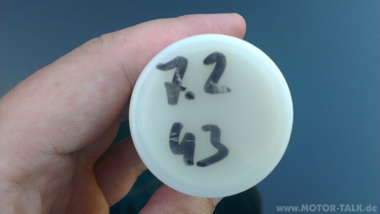

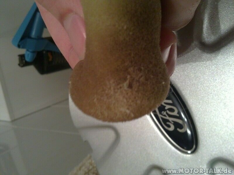

Ich wollte aber nicht locker lassen, und außerdem habe ich letztens von einem anderen Usern eine Probe bekommen. Einmal ein Wachs von Fahrenheit 176. Auf der Probe steht "CW. T1 90 Vol.%" Meine Interpretation ist, dass es sich hier um ein Wachs mit 90% Carnauba Anteil handelt. Also erstmal Deckel auf und Rüssel ran. Riecht angenehm fruchtig. Es hat eher eine harte Konsistenz, welche aber beim Finger drüber streichen ölig wird. Dieses Wachs wollte ich auch ausprobieren. Also einen Felgendeckel genommen, wo das PB drauf war, dieses dran runter poliert mit Meguiars UC und einmal mit IPA drüber. Dann einmal kurz mit nem Pad durch die Dose und dann rauf auf den Deckel. Meiner Meinung nach lies es sich nicht so gut verarbeiten, da das Pad oft stockte und sich nur sehr schwer führen lies.
Nach kurzer Zeit (ca. 5 Minuten) habe ich es dann wieder abgenommen. dann wieder der Beading Test.
Joar, also das ist okay. Bloß ich dachte, da ist vielleicht noch mehr raus zu holen. Also abgetrocknet und eine weitere Schicht dünn aufgetragen. Diese habe ich dann etwas länger drauf gelassen, so ca. 15 Minuten. Dann wieder abgenommen und Beading Test.
Ich bin der Meinung ich sehe keinen Unterschied. Oder?
Mein Fazit:
Das PB ist nicht so der Burner. Oder ich habe etwas falsch gemacht.
Das 1000P ist wirklich sehr gut. Tolles Beading.

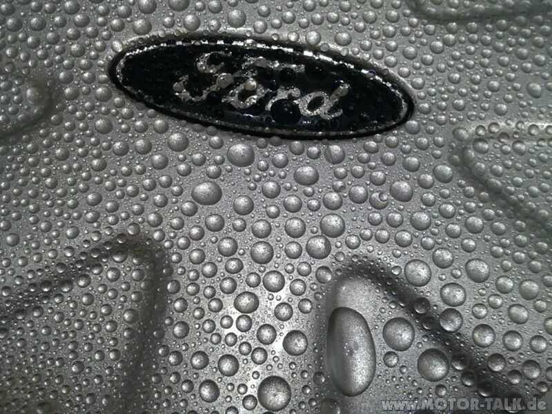

So nun mal nach ca. 1000 km und 2 Wäschen ein kleines Update vom Self-Made Wachs. Also das Collinite beadet wie am ersten Tag. Das sieht man auch ganz klar an den Bildern, die ich gemacht habe.
Tolles Beading, tolle Perlen und auch die Lackglätte hat nicht nachgelassen. Immer noch mein Linglings Wachs hier in diesem Vergleich. Mehr brauche ich dazu auch nicht sagen. :)

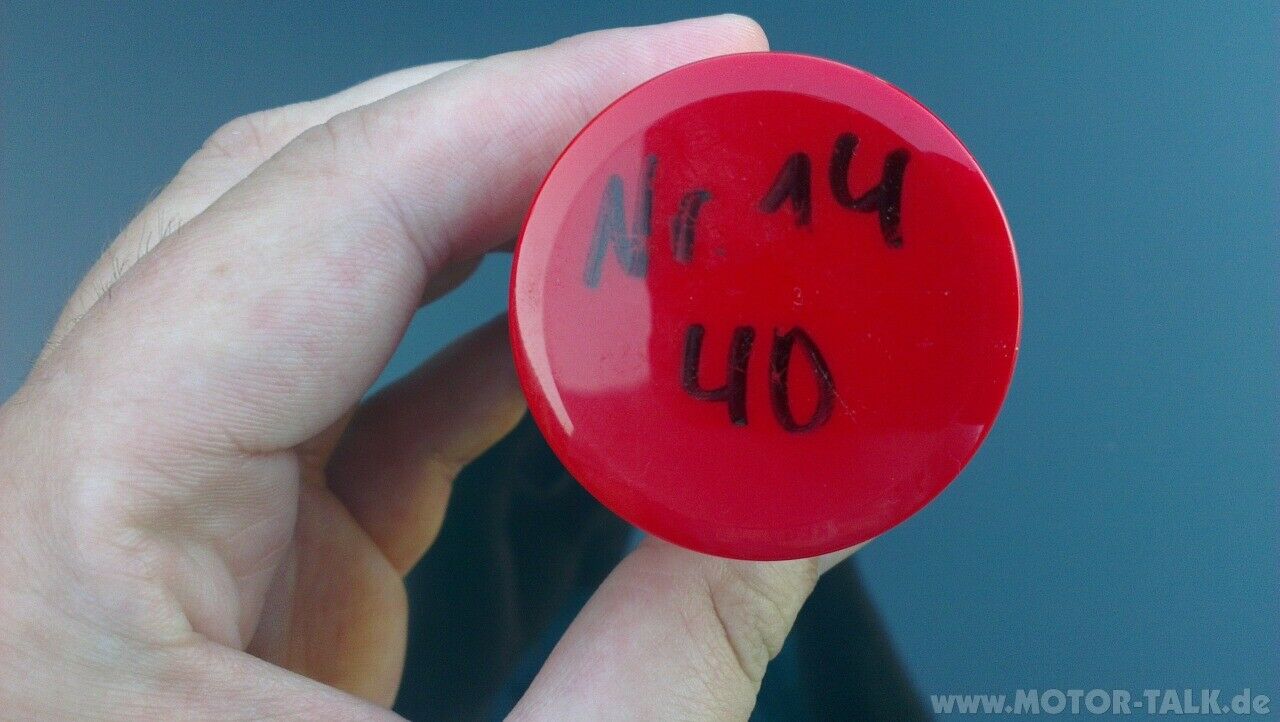

Hier das SMW (Self-Made Wachs) Nr 14. Ja dieses Wachs hatte ja nun auch von Anfang an ein sehr schlechtes Beading. Die Lackglätte liegt bei nahezu 0. Aber das hatte ich auch schon beim auftragen bemerkt.

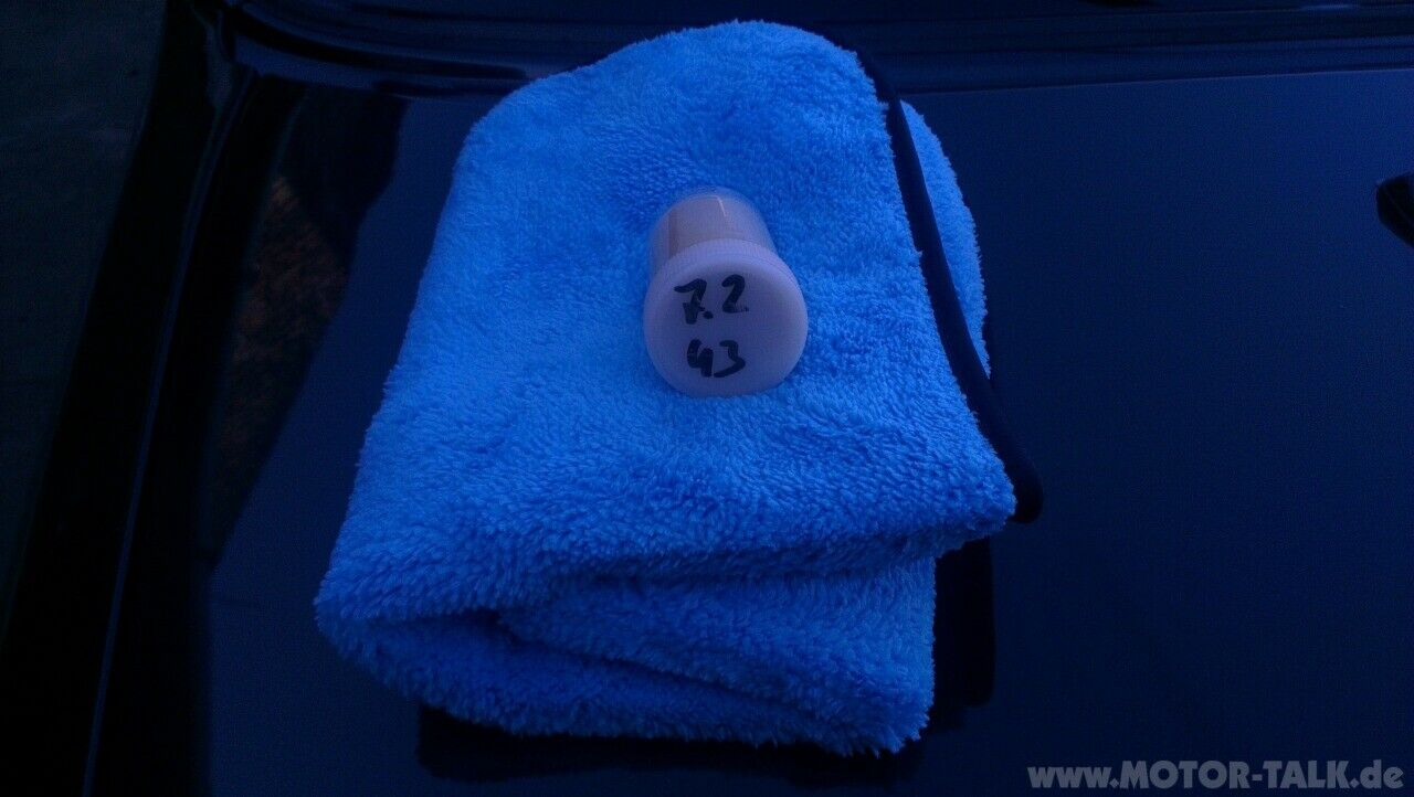

Hier haben wir das SMW Nr 7.2. Dieses überzeugt mich schon eher. Die Perlen sind zwar nicht perfekt, aber dennoch sehenswert. Nicht so schlecht wie das Nr 14, dennoch nicht so gut wie das Collinite. Ich bin aber dennoch der Meinung,d ass dieses Wachs deutlich an Beading anchgelassen hat. Auch die Lackglätte ist nicht so schön wie am Anfang. Dennoch für ein SMW eine gute Leistung.
Als krönenden Abschluss habe ich versucht vom Sheeting ein Video zu machen. Ich hoffe man erkennt einen Unterschied zwischen den Wachsen.

Ebenfalls gab es bei mir eine neue Anschaffung. Meine Freundin war auch sehr begeistert von der Idee mit der ich sie letzte Woche Montag überrascht hatte. Sie hatte Spätschicht, ich war auf dem Weg zur Arbeit. Kurz vor Ankunft auf Arbeit vibrierte mein Handy. Es war eine E-Mail. Es war die E-Mail auf die ich gefühlt zwei Jahre gewartet habe: Die Excenter von Lupus war wieder verfügbar. In meinem Kopf brachen alle Dämme. Ich wählte die Nummer von meiner Freundin. Es klingelte gefühlt eine halbe Stunde, bis sie mit den Worten ranging: "Danke, jetzt bin ich wach, dir ist schon klar, dass ich ausschlafen kann?" Man muss dazu sagen, es war 6.30 Uhr und sie schläft meistens bis 9.30 Uhr. Verständlich wer bis 21.30 arbeiten muss. Mir war es egal, denn schließlich hatte ich einen großes Anliegen. Ich sagte also: "Ja ich weiß dass du ausschlafen kannst, aber die Poliermaschine ist wieder verfügbar bei Lupus!" Sie darauf: "Was ist verfügbar bei Globus?"
"Nein nicht bei Globus, bei Lupus, der der für mein anderes Sortiment zu Hause verantwortlich ist." "Ahhhh okay. Kaufen!!!!", sagte sie. Ich mich also auf Arbeit (Ich weiß Arbeit ist zum arbeitern da) gleich an den PC geschmissen und meine Bestellung aufgegeben:
Dabei war:
  • Lupus Autopflege Exzenter Poliermaschine 6100 Pro CPS Einsteigerset XL
  • Pads im Set: 3x Hex Logic 5"/139mm Orange Heavy Cut Pad + 2x Hex Logic 5"/139mm White Light Polishing Pad 8,10 €
  • kleiner Stützteller: Lupus Orbital Stützteller für 6100 PRO Poliermaschine 3" / 75mm
  • kleine Pads: 2x Rotweiß Polierschwamm orange 77x25mm + 1x Rotweiß Polierschwamm gelb 77x25mm 1
  • 3x Chemical Guys - Hex Logic 5,5"/139mm Orange Medium Heavy Cut Pad
  • 2x 3M Scotch Tape 3434 19mm
  • 3x Chemical Guys - Hex Logic 5,5"/139mm White Medium Light Polishing Pad
  • 1x Menzerna PF2200 250ml
  • 1x Ombrello - DIE Glasversiegelung
Montag bestellt, Dienstag war es dann da. Schneller geht es nicht! :)
Meine Freundin sagte mir dann, dass ich ja an Charlotte "üben" kann und dann bei ihrer Mutter am Passat auch polieren könnte. Nun ja, probieren kann man es ja mal. :D
Jetzt heißt es erstmal ein freies Wochenende abwarten und dann eine Halle organisieren. Halle sollte kein problem sein. Dafür gib es schließlich Kontakte. ;)

Kommen wir nun zu den drei Test-Kandidaten. Die Rezepturen zu den Self-Made Wachsen kann ich auf Wunsch auch Preis geben, dass muss ich aber noch mit dem Besitzer abklären.
Ich habe die Motorhaube in drei Teile eingeteilt. Von ganz rechts bis zur Wischerdüse rechts. Dann von der rechten Wischerdüse bis zur linken Wischerdüse und den dritten Abschnitt von der linken Wischerdüse bis ganz links zum Ende der Motohaube. Ganz rechts haben wir das bekannte Collinite No. 476s, in der Mitte das Nr. 14 mit 40% Carnauba-Anteil und ganz links Nr. 7.2 mit 43% Carnauba-Anteil.

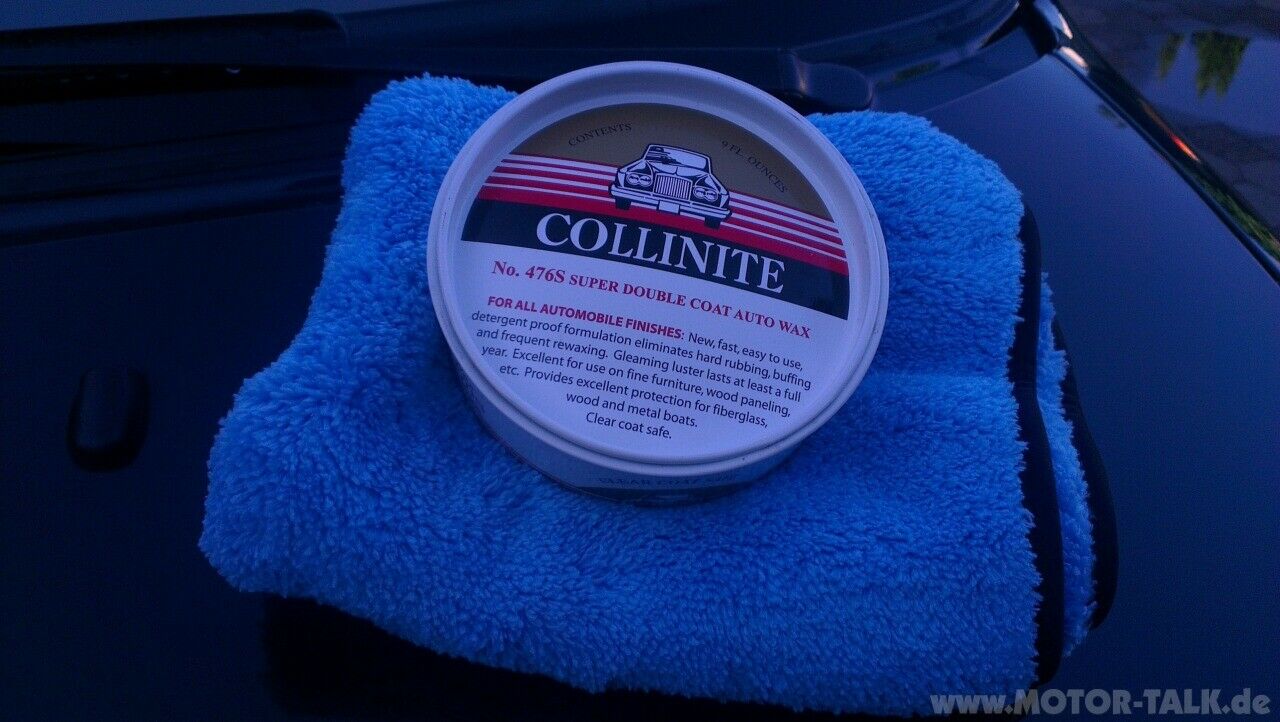

Hier ein Bild wie viel ich vom 476s verwendet habe. Damit habe ich den rechten Teil komplett gewachst. Es lies sich wirklich (so wie man es auch gewohnt ist) auf- und wieder abtragen. Aufgetragen mit einem gelben Lupus-Pad und abgetragen mit einem WoG Blue Fox. Toller Glanz und auch die Lackglätte blieb vorhanden.
Hier haben wir das Nr. 14. Es ist wirklich nicht so "flüssig" wie das 476s, sondern eher fest und "körnig". Auf dem dritten Bild sieht man den dünnen Film, den das Nr. 14 hinterlässt. Das körnige auf dem Pad wird beim verarbeiten ölig und lässt sich wirklich schwer verteilen. Man neigt dazu, es sehr dick aufzutragen. Ich habe es dann mit Mühe und Not verteilt. Der Abtrag mit dem Blue Fox war auch sehr schwer. Es schmierte und schlierte wie Sau. Auch hinterließ es einen sehr klebrigen Rückstand. Dadurch sammelten sich extrem viele Fusseln an den klebrigen Stellen. Dazu kam es noch, dass es den Glanz komplett nahm und auch die Glätte vom lack verschwand komplett. Es macht einen sehr stumpfen und kaum glänzenden Lack. Meiner Meinung nach eher kontraproduktiv.
Hier haben wir das Nr. 7.2. Dieses ist eher von der Konsistenz wie das Collinite. Milchig und beim durchführen des Pads zum Auftragen wird es sehr leicht ölig. Der Auftrag war auch hier sehr schwer. Man musste die Stellen öfters nachwischen um einen deckenden Auftrag zu bekommen. Der Abtrag wiederum war eher wie Staub wischen. Die Lackglätte lies etwas nach und auch der Glanz wurde etwas geschwächt.

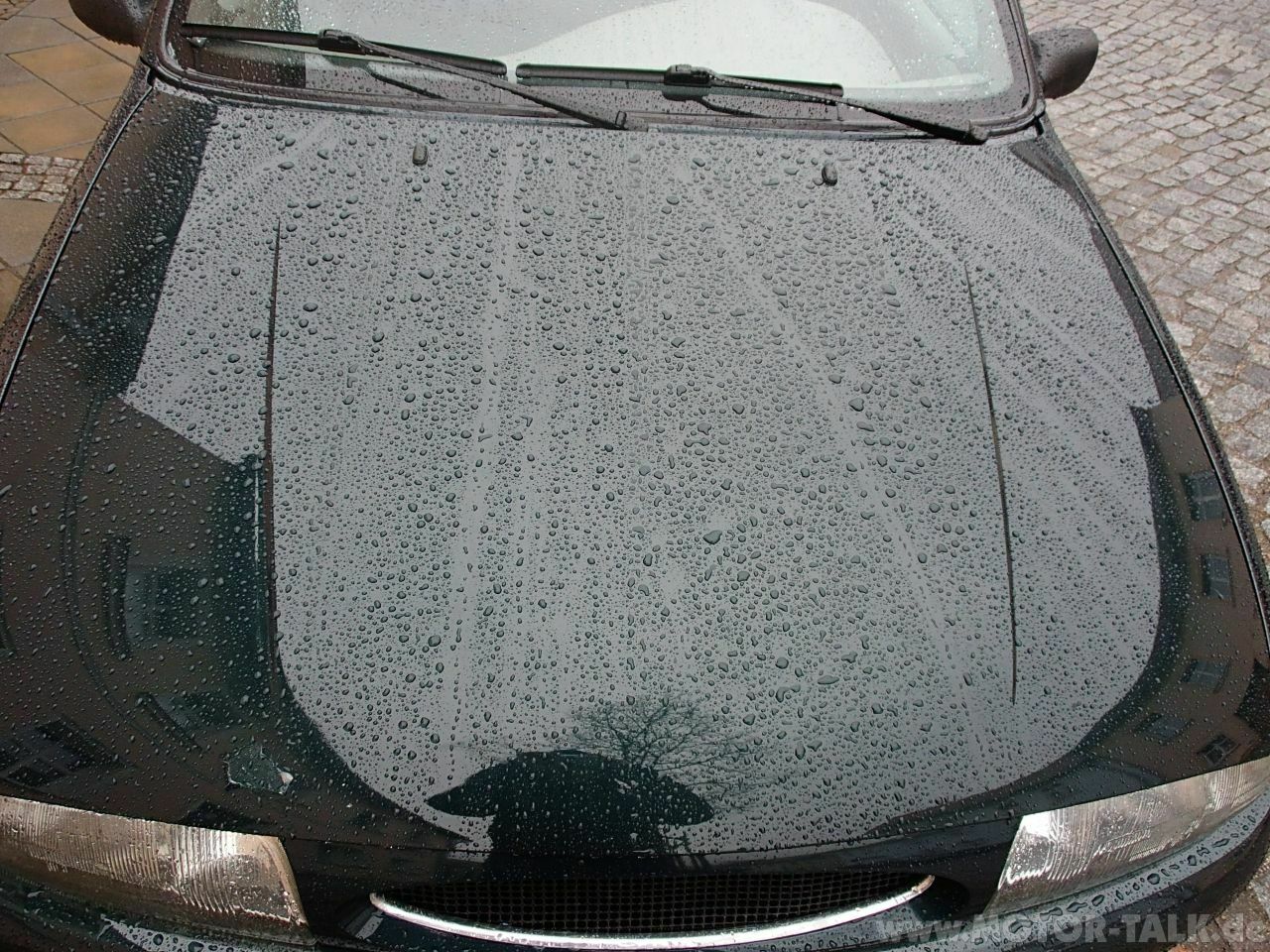

Kommen wir nun zu meinem Lieblingspart: Das Beading vom Wachs.
Hier das 476s. Die Perlen sind einfach nur perfekt. Es sieht wunderschön aus und die Perlen sind gleichmäßig. Meiner Meinung nach ein perfektes Beading. Sheeting ist auch gut zu erkennen und das Wasser läuft wirklich sehr zügig vom Lack.
Ja... Dazu viel mir nicht viel ein. Das war das Nr. 14. So wie es beim Auftrag und Abtrag gezickt hat, so zickt es auch beim Beading. Beading = fast 0. Auch das Sheeting lässt zu wünschen übrig.
Bei diesem war ich überrascht. Das 7.2 hat meiner Meinung nach ein gutes Beading. Leider nur nicht so runde Perlen wie beim 476s. Das Sheeting war auch hier wirklich gut. Nicht so gut wie beim 476s, aber auch nicht so grottig schlecht wie das Nr.14.
Zusammenfassend lässt sich sagen, dass das 476s ein sehr tolles Wachs ist und bleibt. Tolles Verarbeiten und das Beading/Sheeting überzeugt wirklich. Die Self-Made Wachse..nun ja das Nr. 14 ist regelrecht durchgefallen. Schlechte Verarbeitung und das Beading/Sheeting ist so gut wie auf dem Auto ohne irgendein Wachs drauf. Einfach nur schlecht. Das Nr 7.2 finde ich für Self-Made sehr gut. Beading ist nicht schlecht und auch das Sheeting ist gut. Klar sie kommen beide nicht an das 476s (oder auch andere Wachse) ran. Aber für selbst gemacht, keine schlechte Leistung.

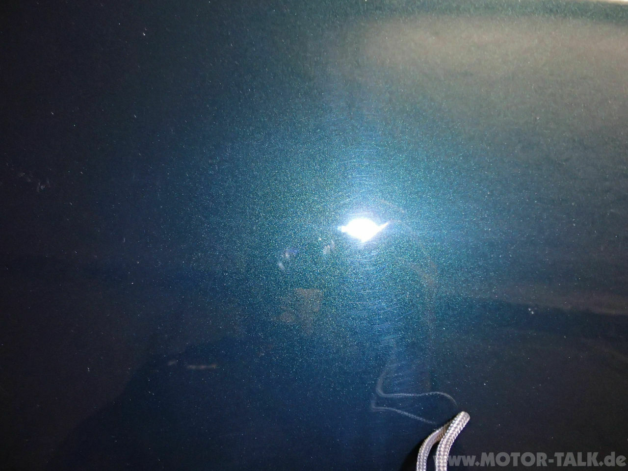

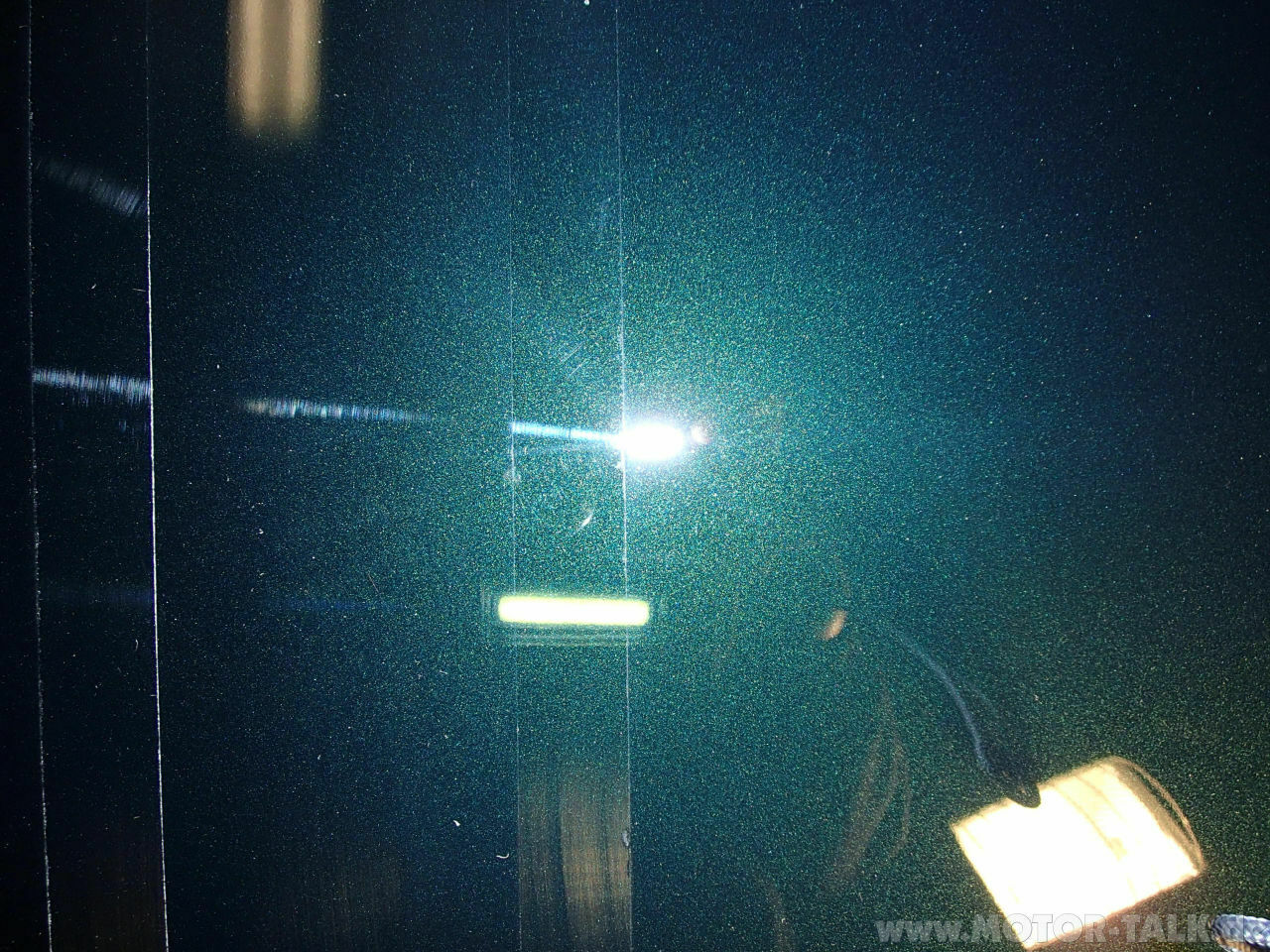

Ich war sehr zufrieden, dennoch störten mich meine Swirls und Holos jetzt noch mehr. Ich hatte aber weder die Lust noch die Zeit mich mit meiner Handpolierhilfe hin zu stellen und zu polieren. Es muss unbedingt eine Poliermaschine her. Zeit muss sich finden lassen, Platz werde ich finden (Eltern und Großeltern haben großen Hof mit Garage) koste es was es wolle die MÜSSEN wir ihren Platz anbieten.

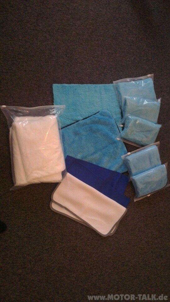

Heute kam dann endlich das zweite Paket an.
Die neuen Tücher von Wizard of Gloss.
Beim Öffnen des Paketes fiel mir gleich ein bei gepackter Zettel auf. Auf dem wurde erwähnt, dass man die Tücher maximal bei 60°C waschen sollte, keinen Weichspüler nehmen sollte und vor dem ersten Benutzen waschen sollte. Auch das Problem mit dem Abfärben wurde erwähnt. Toller Service muss ich sagen! :)
Aber nun zu den Tüchern:
Bestellt wurden:
  • 3x Quick Slick 40x40cm ist randlos und Ultraschall geschnitten
  • 3x Blue Fox 40x40cm besitzt einen weichen Rand
  • 1x Moby Dick XL 90x60cm besitzt auf der einen Seite einen Rand
  • 1x Wizard of Glass 40x40cm
  • GRATIS dazu gab es
  • 1x El Trapo
  • 1x Quick Slick

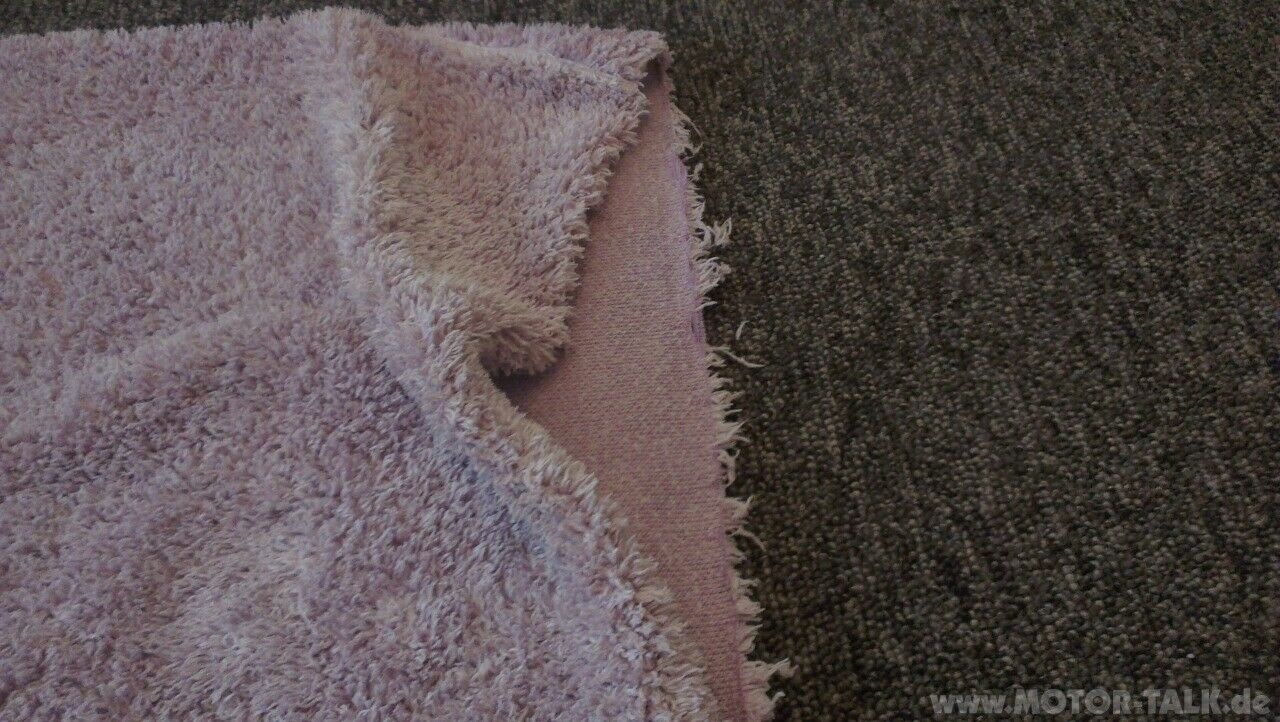

Die Quick Slick und die Blue Fox mussten natürlich gleich für einen Vergleich herhalten. Klar sie sind nur in 40x40cm und die purple600 (welche ja leider kaputt sind...).
Von der Flauschigkeit sind sie würde ich sagen alle gleich, denn alle haben fast das selbe Flächengewicht. Das purple600 hat, wie der Name schon sagt 600 gsm, das Blue Fox 630 gsm und das Quick Slick 500 gsm.
Hier nochmal der Vergleich.
Auf dem folgenden Bild sieht man, dass sich das purple600 in seine Bestandteile auflöst.
Außerdem fiel mir das wirklich RIESIGE Moby Dick auf. Man das ist aber auch ein Teil. :D

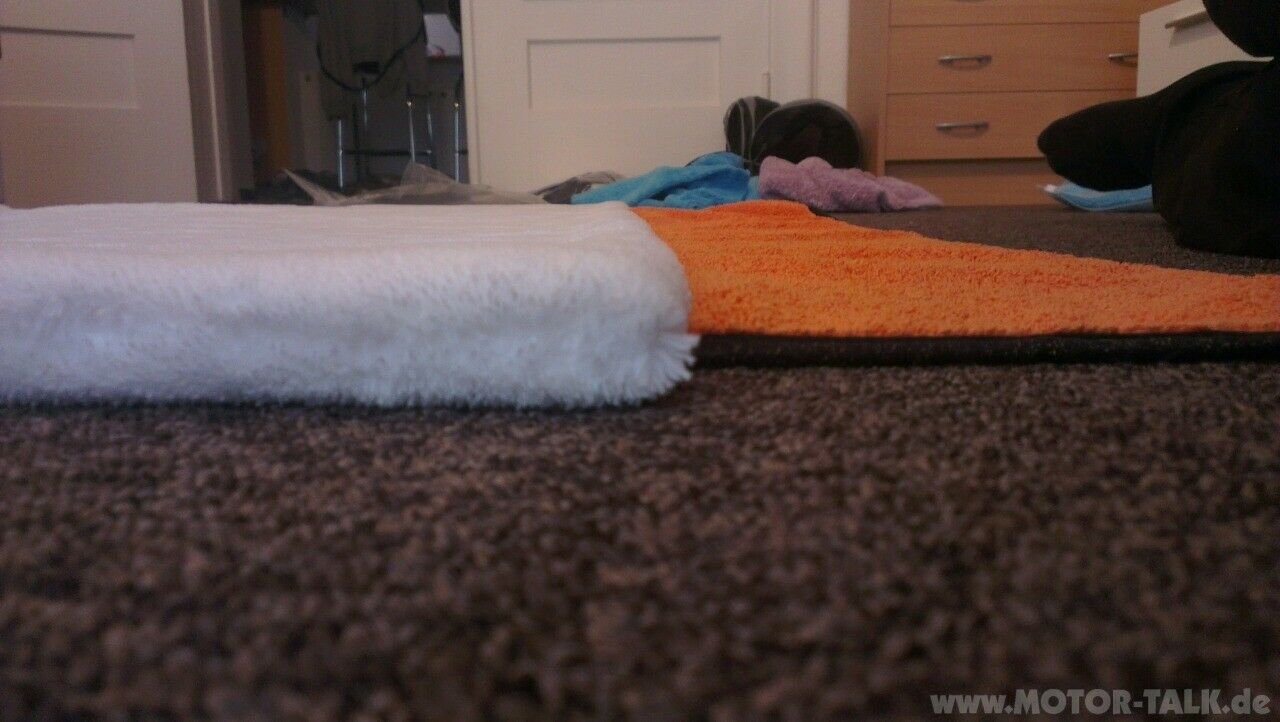

Richtig schön groß und richtig schön flauschig. Mit diesem Ding könnte ich es mir auch vorstellen, mehr als nur ein Auto trocken zu bekommen. Bei der Größe und auch Flauschigkeit (Tolles Wort! :D)!
Auf den folgenden Fotos sieht man den Vergleich zwischen dem Moby Dick Xl und dem Orange Drying Towel.
Man sieht wirklich einen deutlichen Unterschied zwischen den beiden Tüchern.
Nun ist mir aber aufgefallen, dass meine Box für die MFT's jetzt zu klein ist. :(
Ich habe alle Tücher auch noch in den Zip-Beuteln gelassen. Alleine des Schutzes wegen. Nun bin ich schon am überlegen, ob ich diese Beutel jetzt weg lasse, dass alle Tücher samt Handschuhe wieder in die Box passen. Eine größere Box kommt nicht in Frage, da diese sonst nicht mehr auf den Schrank im Schlafzimmer passt. :D
Naja mal sehen wie ich mich entscheiden werde.

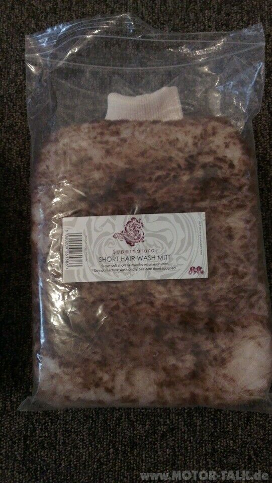

Beim Treffen mit 8bex hatte er das eine Mal den Dodo Juice Short Hair Wookie dabei. Ich fand das Teil so faszinierend, dass ich den auch irgendwann mal haben wollte. Lange war er ausverkauft bei Lupus. Auch die Diskussion mit meiner Freundin war sehr lange, denn sie verstand 1. nicht, warum ich UNBEDINGT einen dritten Handschuh bräuchte und 2. wie 8bex darauf kam, dass Ding "Tote Katze" zu taufen. Schließlich liebt meine Freundin Katzen über alles und auch ihre eigene. :rolleyes: Auch beim Bestellen fiel der Name "Tote Katze" von mir wieder. Ooooooh wenn Blicke töten könnten, dann... Nein das erspare ich euch lieber. :D
Hier mal ein Vergleich vom Fix40 und der "Toten..." nein, dem Short Hair Wookie. :D
Bei dem Short Hair Wookie lag noch ein Zettel bei, der aussagte, man solle den Handschuh nochmals auf Verunreinigungen prüfen sollte, da dies ein Naturprodukt ist und demnach noch verdreckt sein kann. Ich fand lediglich diese beiden komischen Teile. Was auch immer das sein mag, auf den Lack sollten diese Teile nicht kommen.
