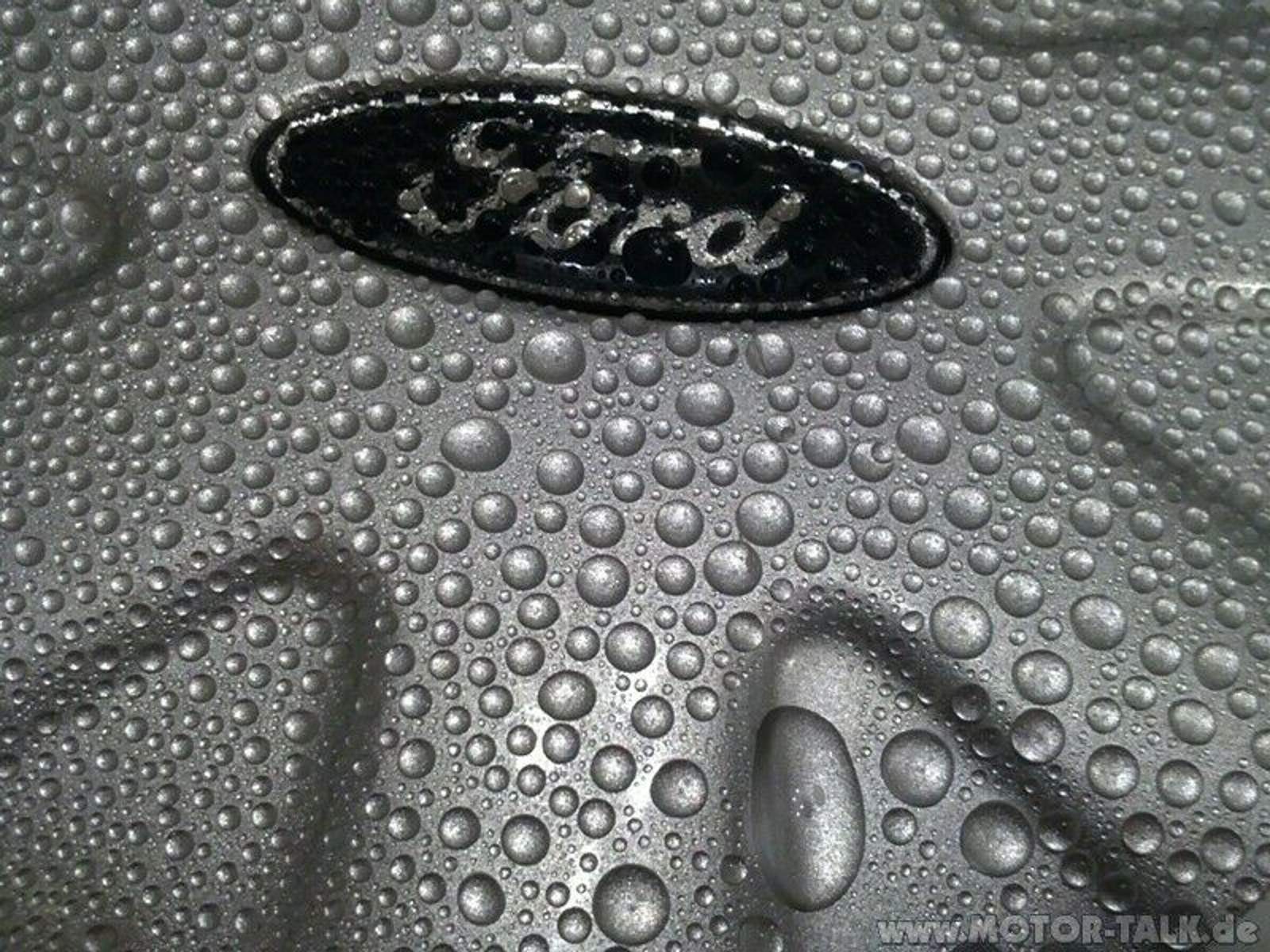

Diese wurden also vorher mit Meguiars Ultimate Compound + harten Polierschwamm per Hand poliert. Das ging relativ zügig. Danach ne Runde IPA um Reste zu entfernen. Nun gab es in meiner Pflegekiste 2 Teilnehmer. Einmal das Poorboys Wheel Sealant (kurz: PB) und dann das Finish Kare 1000P (kurz: 1000P). Ich wollte beide mal testen, somit bekamen 2 Deckel PB und die anderen beiden 1000P. Also gab es 3 Runden PB und 3 Runden 1000P. Jeweils dünn aufgetragen , kurz gewartet, abgewischt und neue Schicht drauf. Das dann bei allen 4 Deckeln.
Danach wollte ich mal das Beading der beiden testen. Also rein ins Waschbecken (gut das die Frau nicht da war, sie wäre nämlich wieder ausgeflippt, wieso ich da so viel Wasser umher spritze), ich habe nämlich meine Kwazar genommen und diese mit Leitungswasser befüllt. Diese Sprühflasche erzeugt nämlich einen schönen feinen Sprühnebel. Bloß was mich dann erwartete... Wat is'n hier los?!
Links das PB und rechts das 1000P. PB hat ja mal ein Beading unter aller Sau. Sorry, entweder hab ich was falsch gemacht oder das PB überzeugt hauptsächlich durch leichte Reinigung, aber das Beading... Gott oh Gott!
Hier nochmal eine Nahaufnahme:
Hier das 1000P
Hier das PB
Ich wollte aber nicht locker lassen, und außerdem habe ich letztens von einem anderen Usern eine Probe bekommen. Einmal ein Wachs von Fahrenheit 176. Auf der Probe steht "CW. T1 90 Vol.%" Meine Interpretation ist, dass es sich hier um ein Wachs mit 90% Carnauba Anteil handelt. Also erstmal Deckel auf und Rüssel ran. Riecht angenehm fruchtig. Es hat eher eine harte Konsistenz, welche aber beim Finger drüber streichen ölig wird. Dieses Wachs wollte ich auch ausprobieren. Also einen Felgendeckel genommen, wo das PB drauf war, dieses dran runter poliert mit Meguiars UC und einmal mit IPA drüber. Dann einmal kurz mit nem Pad durch die Dose und dann rauf auf den Deckel. Meiner Meinung nach lies es sich nicht so gut verarbeiten, da das Pad oft stockte und sich nur sehr schwer führen lies.
Nach kurzer Zeit (ca. 5 Minuten) habe ich es dann wieder abgenommen. dann wieder der Beading Test.
Joar, also das ist okay. Bloß ich dachte, da ist vielleicht noch mehr raus zu holen. Also abgetrocknet und eine weitere Schicht dünn aufgetragen. Diese habe ich dann etwas länger drauf gelassen, so ca. 15 Minuten. Dann wieder abgenommen und Beading Test.
Ich bin der Meinung ich sehe keinen Unterschied. Oder?

Das PB ist nicht so der Burner. Oder ich habe etwas falsch gemacht.
Das 1000P ist wirklich sehr gut. Tolles Beading.
Das CW. T1 ist auch ganz okay. Dennoch würde ich es wahrscheinlich nicht kaufen oder eins mit weniger Caranuba-Anteil auch wieder zum Testen.
