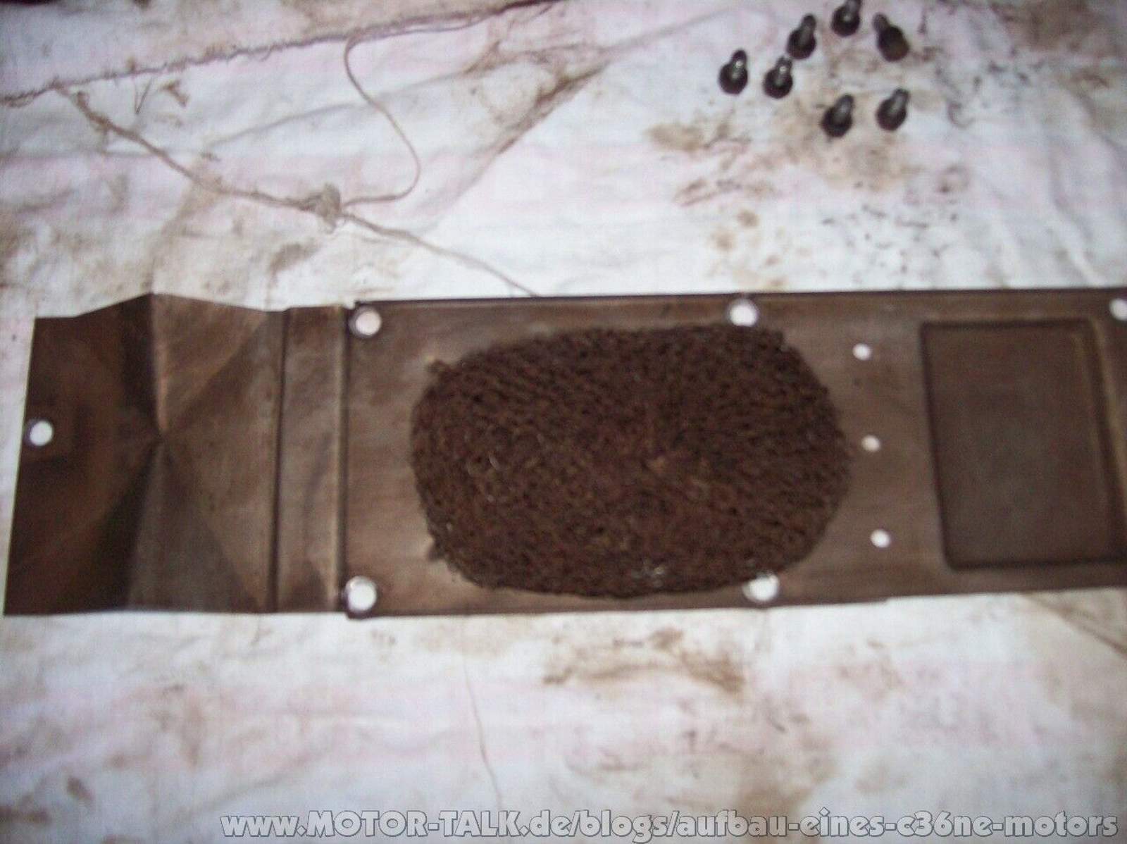

Im Ventildeckel wurde der Ölabscheider ausgebaut und gereinigt (Bild 19).

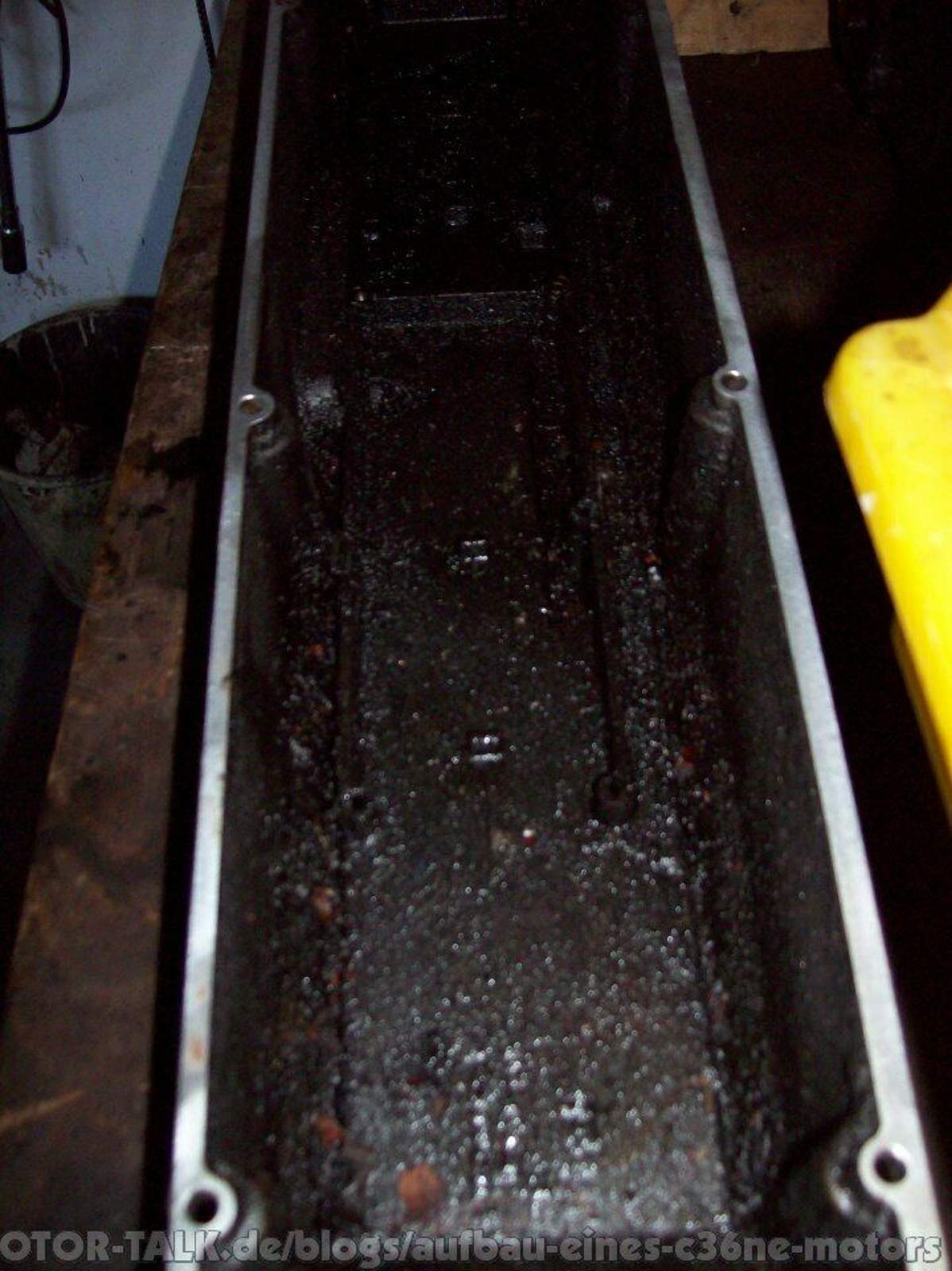

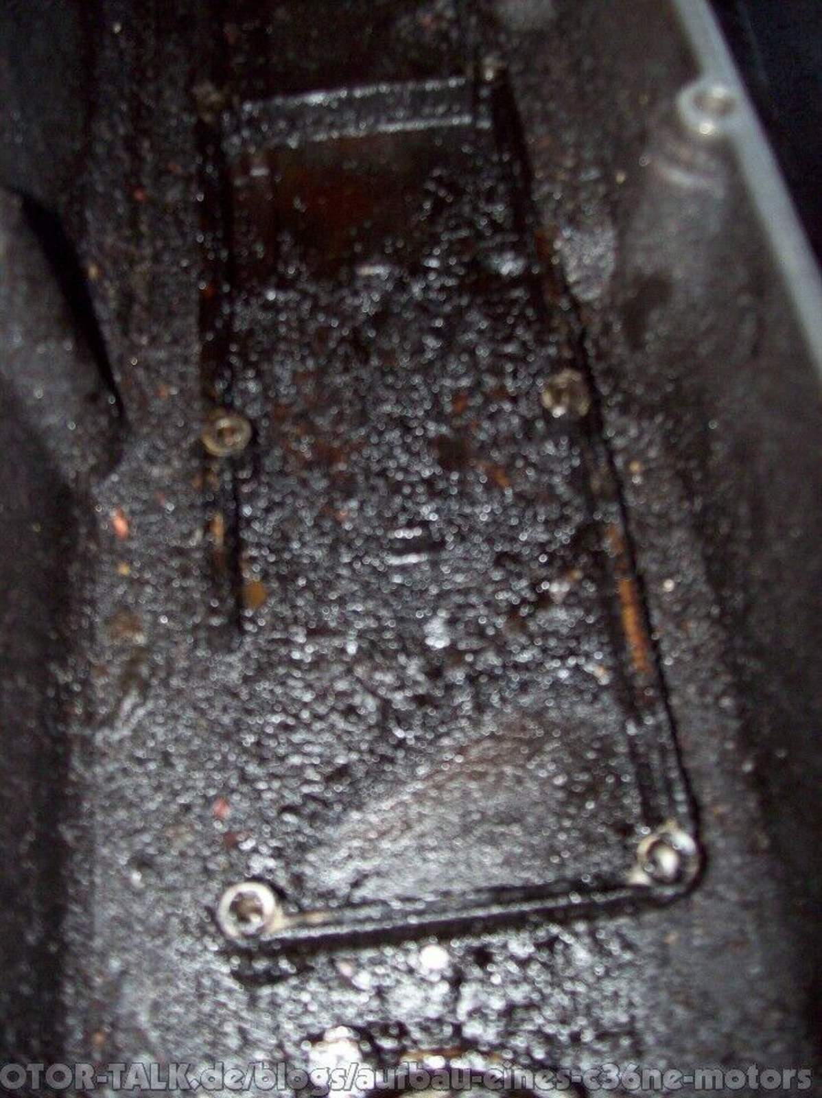

Der Ölabscheider sah vor dem Reinigen genauso aus wie der Ventildeckel (Bild 20, 21).

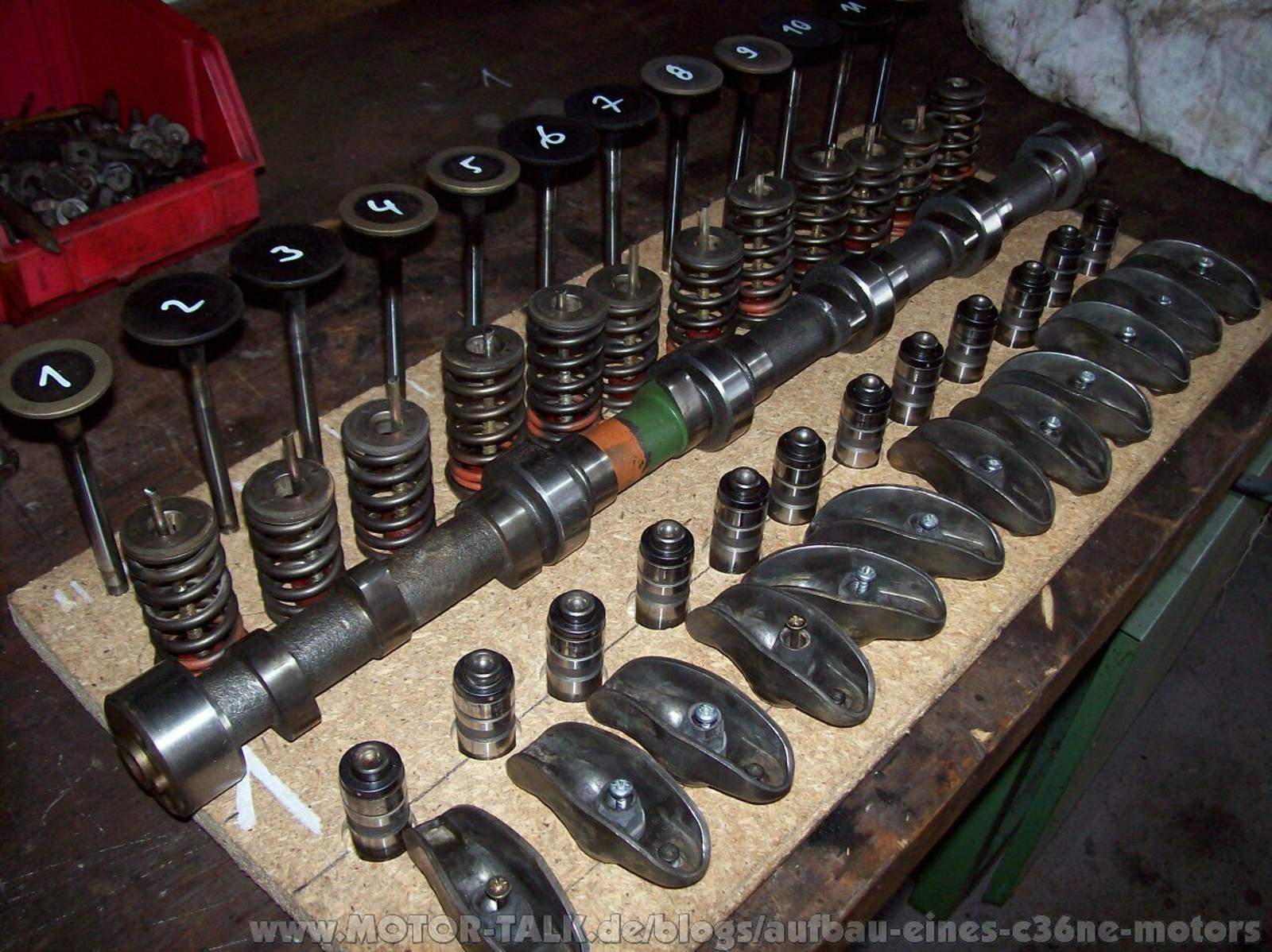

Damit die Zylinderkopf-Teile beim Zusammenbau nicht vertauscht werden, habe ich mir aus Holz ein Brett zur Aufbewahrung gebaut (Bild 22).
Zuerst habe ich 12 Stück Ø 9mm Löcher bis zur Hälfte der Brettdicke gebohrt um die Ventile einzustecken. Danach wurden 12 Schrauben eingedreht über die die Ventilfedern, Kappen, Roto-Caps und Ventil-abschirmkappen gehalten werden. Die Schraubenköpfe wurden abgesägt. Mit einem Holzfräser wurden 12 Löcher bis zur Mitte der Holzdicke gefräst. Hier befinden sich die Hydro-Stößel. Zum Schluss wurden noch 12 kurze Schrauben eingedreht um die Kipphebel, Kugelkalotte und die Mutter zu halten.
