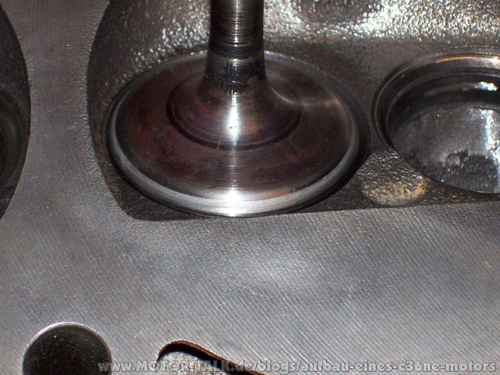

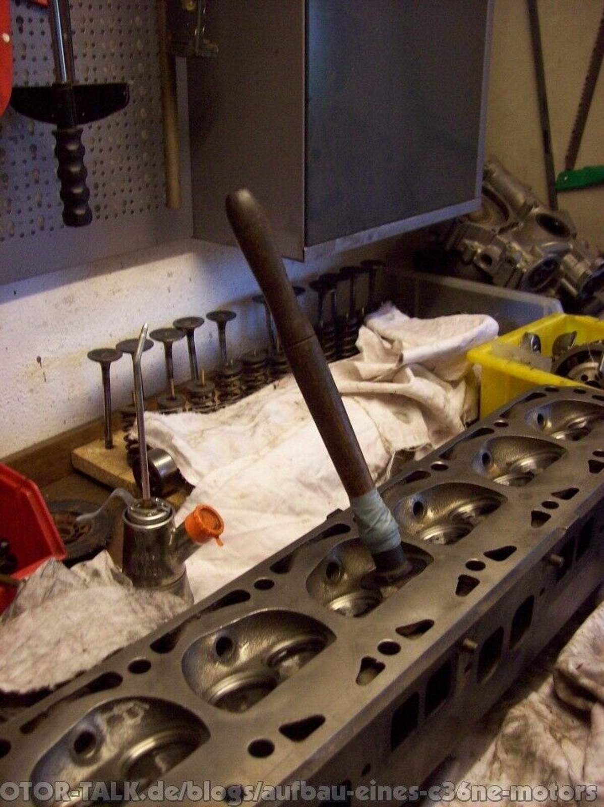

An allen Einlassventilen wurde am Übergang Ventilteller/Sitz eine 15° Fase gefräst (Bild 30). Das bringt laut früheren Untersuchungen bis zu 5 Nm und 2 KW. Anschließend wurden alle Ventile eingeschliffen (Bild 31).
Bild 30 einlassventil-geschliffen
