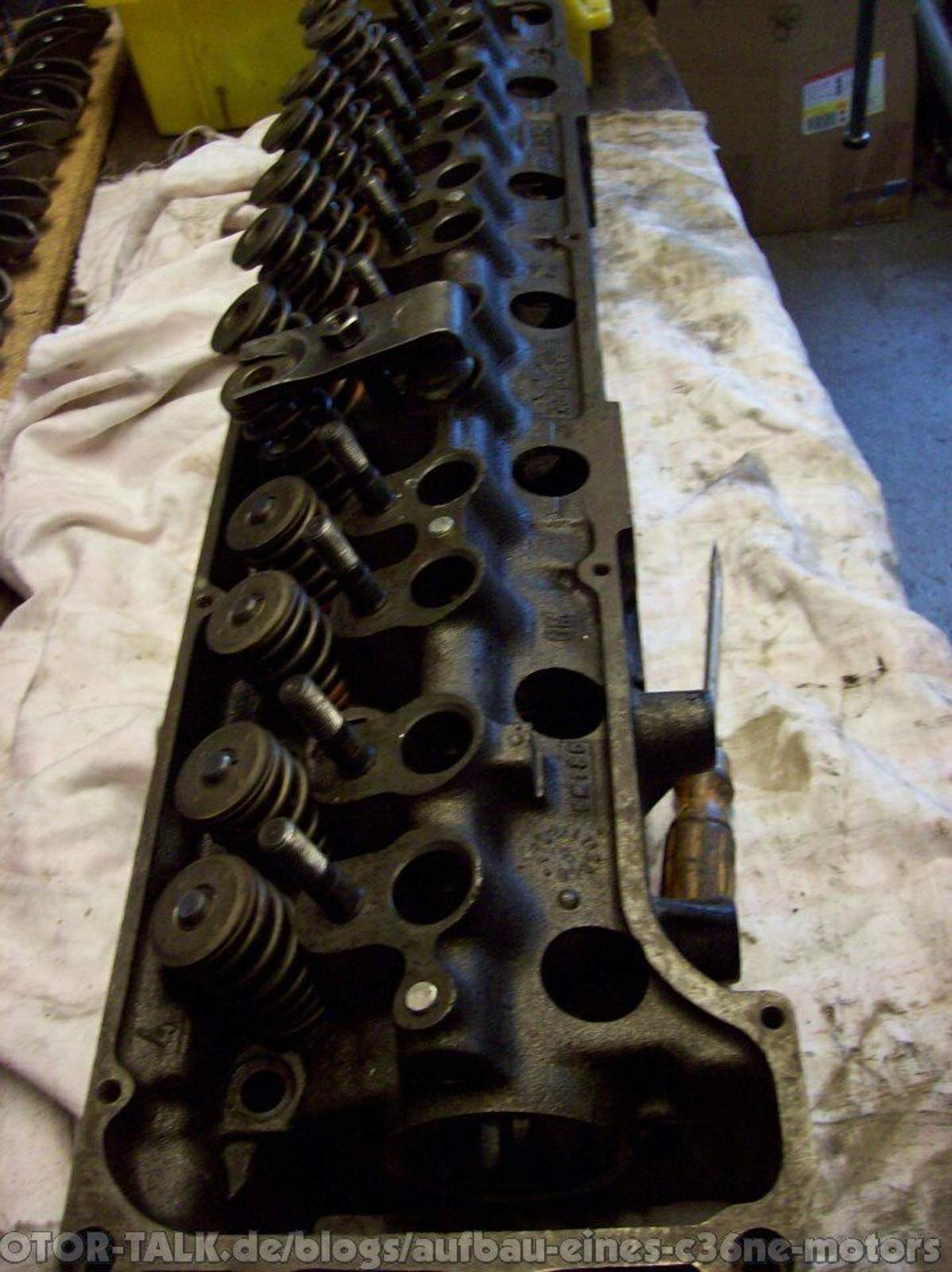

In dieser Woche wurde der Zylinderkopf komplettiert (Bild 32).
In Bild 33 ist der komplettierte Zylinderkopf ersichtlich.
Auch wurde der Motorblock zum Nachhonen abgeliefert.
Wahrscheinlich ist der Motorblock erst in der KW 22 (Pfingstmontag) fertig. Solange ruht die Arbeit.
In der Zwischenzeit habe ich eine sehr gute Hilfe bekommen.
Mein Enkel Henri drehte die Zündkerzen in den Zylinderkopf. Zuerst von Hand (Bild 34). Dann wurden sie angezogen (Bild 35).
Der Opa hat sie dann mit dem Drehmomentschlüssel auf 25 Nm angezogen.
Bild 32 einbau-der-ventilfedern
