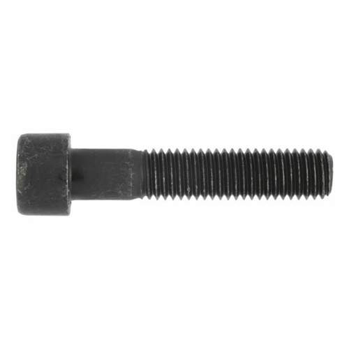

Die größten Probleme sind meistens das Lösen der KW Schraube und der Wasserpumpe. Die beiden sitzen gerne richtig fest.

KW Schraube sollte mit Schlagschrauber kein Problem sein, aber Wapu? Ehrlich? Oder meinst Du Spannrolle?
Wenn Du einen guten Schlagschrauber hast....
Und ich meine die WaPu. Der Rest war bei mir ganz Easy. Da mein X16XEL mittlerweile 490.000km gelaufen hat(mit 240.000km gekauft), habe ich den Zahnriehmen schon dreimal gewechselt. Ist wirklich kein großes Ding ;)

Die Wapu ist mit drei innenimbusschrauben befestigt die geht gut ab, die Schraube der Spannrolle ist crap die vernaddelt schon beim anziehen, ich habe das Blockierwerkzeug für die Nockenwellen benutzt, es erleichtert die Arbeit und kostet nicht viel.
