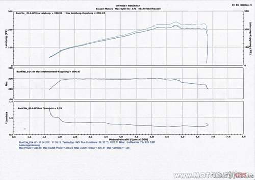

Das Golf 6 GTI.com Forum hat heute ein Treffen in Oberhausen bei Klasen Motors, einem Tuner veranstaltet. Wir hatten sehr viel Spaß und konnten endlich mal testen wieviel PS und NM ein Serien-GTI wirklich hat.
Es kursierte ja permanent das Gerücht, dass die Fahrzeuge (wie die meißten mit Turbo) nach oben streuen würden.
Der eingesetzte Prüfstand gilt als einer der genausten überhaupt. Außentemperatur betrug ~17°C.
Hier die Fakten zum Prüfstand:
Leistungsprüfstand
Für unsere täglichen Entwicklungs- und Abstimmungsarbeiten nutzen wir einen modernen Dynojet-Allradprüfstand.
Dabei handelt es sich um einen Dynojet “424xLC-Linx”, der aus zwei hochpräzisen Scheitelrollensätzen besteht, die Messungen bis 1100kW (1500PS) pro Achse und Geschwindigkeiten bis zu 330km/h ermöglichen. Durch das spezielle Rollendesign gibt es auf diesem Prüfstand keinerlei Traktionsprobleme und auch die Reifen werden nicht härter als im Straßenbetrieb beansprucht.
Mit der Wirbelstrombremse können hohe Lasten simuliert werden und sehr lange Messungen gefahren werden, die den Bedingungen auf der Straße sehr nahe kommen.
Neben den reinen Leistungsdaten können während der Messung wichtige Parameter wie Ladedruck, Kraftstoffdruck, Abgastemperatur und Lambdawert mit aufgezeichnet werden, um so eine genaue Analyse des Motors zu ermöglichen.
Desweiteren besteht bei uns die Möglichkeit, sämtliche von der Diagnoseschnittstelle des Fahrzeuges bereitgestellten Messwerte wie z.B. Zündwinkel, Luftmasse, Ansauglufttemperatur, Kühlwassertemperatur, Drosselklappenwinkel etc. über ein am Prüfstand angeschlossenes OBD-Modul mit aufzuzeichnen, später auszuwerten und im Diagramm mit einzublenden.
So ist z.B. eine einfache Überprüfung des Luftmassenmessers möglich, oder auch die Wirkungsweise verschiedener Ladeluftkühler einfach zu testen.
Quelle: Klasen-Motors.com
Also es gab keinen einzigen Golf 6 GTI, egal ob mit DSG, oder ohne, mit Super Plus, oder Super, der weniger als 226PS hatte.
Mein GTI hat 226,86 PS(Max Leistung Kupplung) / 293,68NM(Max Drehmoment Kupplung) Max Lambda 1,41
Ich hatte den 2. oder 3. "schwächsten" GTI. Wir hatten sogar einen Serien GTI mit 239PS/308NM dabei.
Der Schnitt dürfte so bei 230PS liegen. Somit stimmt das Gerücht, dass die Wagen ab Werk ordentlich streuen.
Übrigens, kurz nach dem 239PS Serien GTI war ein "gechipter" GTI auf dem Prüfstand. Versprochen waren 250PS, tatsächlich waren es dann 240PS.
Es waren 1-2 GTI's dabei, wo die Leistung des Chiptunings mind. 10PS unter der angegeben, versprochenen Leistung lagen.
Dieser Prüfstand hier war knallhart und ehrlich.
Und ich sage es nochmal: Super Plus und Super haben nahezu EXAKT die gleiche Leistung gebracht, DSG und Handschalter haben gleich viel/wenig Leistung.
Ich kann den Prüfstand nur jedem empfehlen.
Nochwas, die Drehmomentkurve verläuft wirklich wie versprochen.
LG Mo

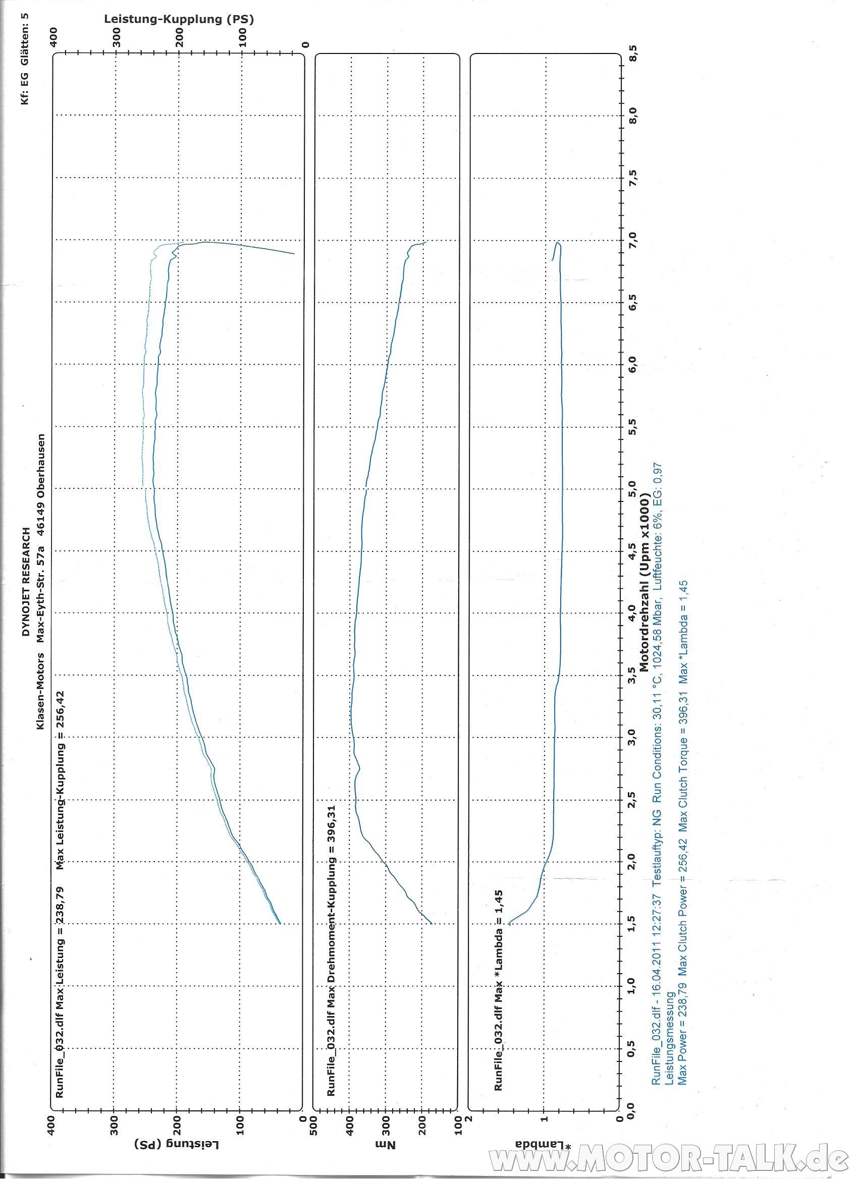

http://data.motor-talk.de/.../...ti-16-04-2011-6442289919013206520.jpg
Meiner mit Abt Stufe 1 gemessen am 16.04.2011 in Oberhausen . Leistung mit 256 PS Ok , aber Drehmoment mit 396 NM schon recht hoch ?
Ist doch immer wieder das gleiche wenn es um PS geht. In den einschlägigen Testzeitschriften ist kein einziger besonderer Ausrutscher in Bezug auf Fahrleistung bekannt.
Aber der eigene GTI streut natürlich grundsätzlich nach oben und hat Fahrleistung wie das R Modell. Rollenprüfstände sind genau so ungenau wie Zeitmessung mit Stoppuhr. Leistung wird dort nur errechnet und nicht gemessen, selbst unterschiedliche Reifen bzw. Breite verfälschen die Werte.

Im Anhang befindet sich ein Serien-GTI mit einer Leistung von 238PS. Kann mir übrigens jemand erklären, warum bei mir der Lambda-Wert bei 1.41 liegt und bei diesem Modell der Wert bei 1.29?
Diagramm2
