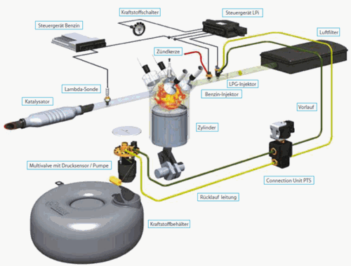

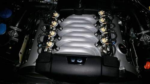

So, gestern meinen Wagen vom Umrüster abgeholt. Alles perfekt. Zum Einsatz kommt eine VIALLE LPI7, Flüssigkeinspritzung mit 2 Steuergeräten und Radmuldentank. Ich habe bereits einen Wagen vor 5 Jahren mit einer VIALLE LPI7 ausrüsten lassen, der anstandslos und ohne Probleme läuft. Der V8 läuft jetzt günstiger als ein Diesel. Weitere Bilder folgen.
@Phaetonatiker schrieb am 17. Januar 2016 um 14:11:30 Uhr:
Hätte da auch mal ne Frage bzgl. Gasumrüstung.... Da ich allerdings so viel Kurzstrecke fahre, frage ich mich ob eine Umrüstung auf Gas da überhaupt Sinn macht, bzgl. des "Startbenzins".
Wie genau funktioniert das bei der Gasanlage? Wie weit muss ich mit Benzin fahren bis ich auf Gas umschalten kann? Und ist es für den Motor schädlich auf Gas zu fahren wenn er noch nicht kalt ist?
Also, die VIALLE LPI spritzt Flüssiggas in den Ansaugtrakt, welches sich dann ähnlich wie ein Benzin/Luftgemisch verhält. Meiner ist bei den aktuellen Temperaturen nach ca. 500 m auf Gasbetrieb. Aber es ist grundsätzlich unabhängig von der Aussentemperatur. Die Pumpe im Tank muß einen Druck zur Einspritzung erzeugen und das dauert eben ein bischen. Ist der Druck da, wenn man z.B. den Motor kurz ausstellt, legt sie gleich wieder mit LPG los.

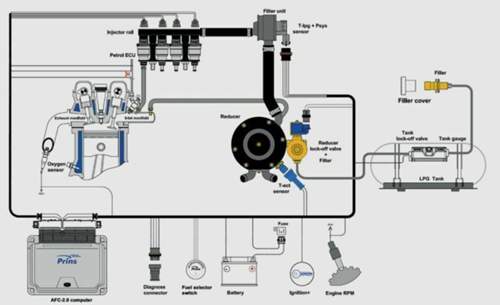

Im Gegensatz hierzu benötigen die günstigeren Verdampferanlagen (z.B. Prins, BRC) eine gewisse Wassertemperatur im Kühlkreislauf des Motors, greifen also auch in diesen ein. Diese ist jedoch von Hersteller zu Hersteller unterschiedlich und beträgt so ca. 30-50°C Kühlwassertemperatur. Diese Temperatur ist eben erforderlich, um in den Verdampfern das LPG von der Flüssigphase in die Gasphase zu überführen. Bei tiefen Aussentemperaturen brauchen die Verdampfer also eine Weile.
In den Verdampfern (bei leistungsstarken 8 Zyl. meist 2) sitzen zudem Filter, da sich Paraffine bilden und die würden die Düsen zusetzen. Bei der LPI werden die gleich mitverbrannt. Diese Filter müssen regelmäßig getauscht werden. Verdampfer sind also nicht wartungsfrei, eine LPI schon.
Verdampferanlagen sind auch in ihrer Einstellung komplexer als die LPI-Anlagen, denn sie müssen individuell angepasst werden, um eine nicht zu magere Verbrennung entstehen zu lassen. Die Temperaturen würden dann deutlich ansteigen und zu Motorschäden führen. Daher ist je nach Fähigkeit des Umrüsters ein mehrfacher Besuch nötig. Bei einer LPI ist das nicht nötig: Sie rechnet direkt, nachgeschaltet am Motorsteuergerät die Werte der Benzineinspritzung für LPG um. Bei mir ist für jede Zylinderbank ein Steuergerät hinter den Scheinwerfern eingebaut, versehen mit Diagnosestecker für Software-Updates oder Diagnosezwecke.
Ein Optimium wären natürlich Einspritzdüsen, die sowohl Benzin als auch LPG parallel einspritzen könnten. Versuche sind allerdings gescheitert, weil es Dichtungsprobleme bei den Benzin-Einspritzdüsen gibt. Man sattelt daher eben zusätzliche LPG Einspritzdüsen auf den Ansaugtragt auf.

Ich fahre zwar weder einen VW Phaeton, noch eine Vialle-Anlage, kann aber gleiche ich schon etwas vorwegnehmen. (Auch teils aus vager Erinnerung an das Gespräch mit Fr. Glade heraus.)
Die Vialle ist vorrangig zeitgesteuert. D.h. die Umschaltung auf Gas erfolgt nach einem (festen) Zeitintervall. Bei Verdampfer-Anlagen ist es eher temperaturabhängig. Insofern ist das auch im Kurzstreckenverkehr durchaus schnell soweit, dass die Anlage auf Gas umschaltet. Man hat dann halt nur den verhältnismäßig höheren Anteil an Startbenzin - aber den Verbrauch hat man sowieso (auch ohne LPG-Umrüstung).
Detaillierte Fragen kann dir aber der Umrüster deines Vertrauens (oder geringsten Misstrauens) beantworten.
Für den Motor ist der Betrieb mit LPG grds. egal, solange er dafür geeignet ist. Die Anlagen (zumindest die von den namenhaften Herstellern) sind auch alle vollautomatisch, so dass die Anlage ausschaltet bevor ein Schaden eintritt. Somit ist auch ausgeschlossen, dass Gas eingeschaltet wird, wenn der Motor noch nicht die passende Temperaturbereiche erreicht hat. (Wobei hier auch eher konservativ geregelt wird.)
